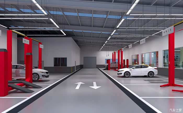

不得不说,起亚的工作车间还是不错的,宽敞干净明亮,井然有序。

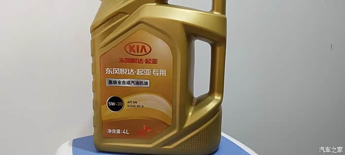

机油我选择起亚全合成机油,我们这边气候适合5W-30,这款机油标准适合城市拥堵路况,频繁启停的驾驶状态。

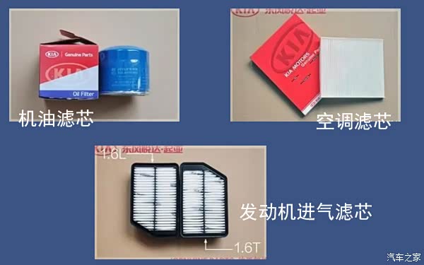

原厂配件质量可靠,机油滤清器是5000公里/6个月更换,发动机空滤1万公里以内更换,空调滤清器也是一万公里以内,这个也要看当地的环境,灰尘大的地方尽量提前更换。

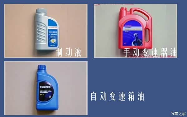

制动液随保养检查,大于超过标准测含水量必须更换。
我的是自动变速箱6AT,4万公里更换或是4年更换变速箱油,容量是6L,手动变速箱是3万公里或是3年。

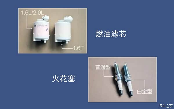

燃油滤清器是4万公里更换,火花塞2万公里或两年,也看个人开车习惯或是路况。

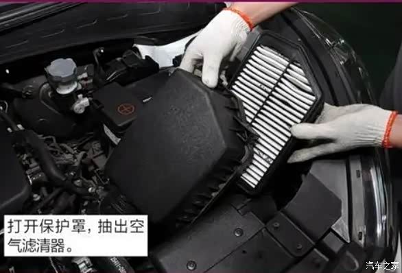

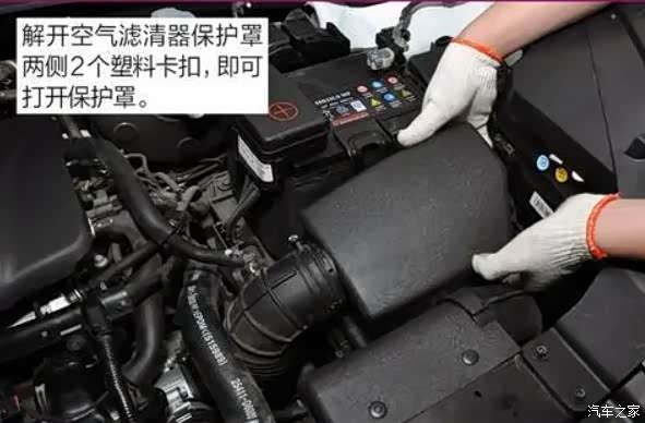

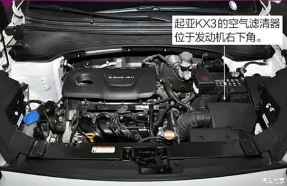

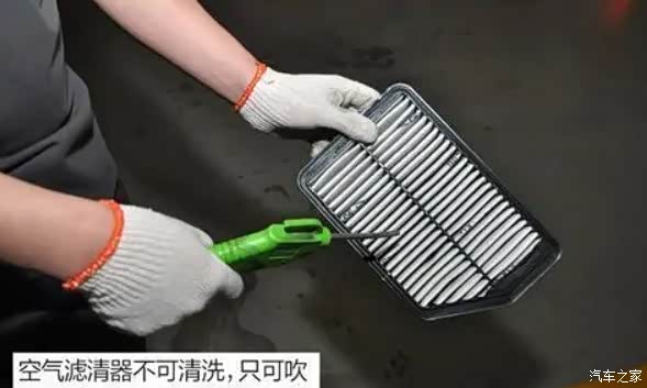

大概位置我给各位标一下,好对自己的爱车有个全方位的了解。上图是发动机空气滤清器位置。
工程师设计的位置简单易操作。

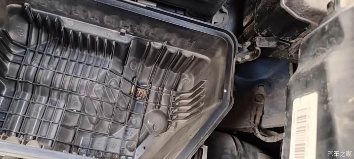

空气滤清器只可以用风枪吹,不可以水洗重复使用,属于一次性耗材。
下面的腔体售后也会帮忙清理,里面还是容易有灰尘的。

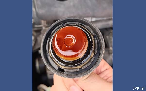

更换机油师傅也会帮忙看一下机油盖,机油盖也会反应发动机的工作状态,如或有乳化现象或是积碳那就要请售后师傅检测了,一般如图状态是正常现象,说明发动机工作稳定健康。

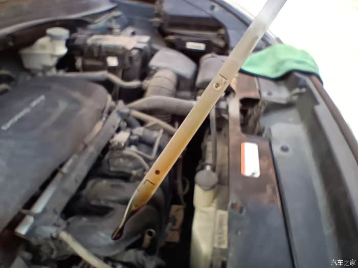

机油一桶的容量是4L,本款发动机加完会剩余一点,机油尺F-L之间是正常范围,可以加完后热车在熄火停顿一会再测试一下容量,可以多测试几次。

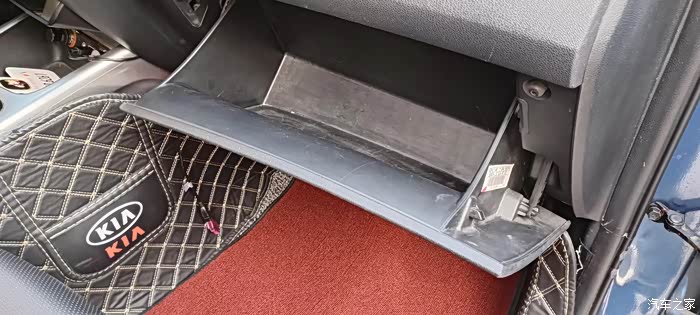

手套箱右侧有个关节打卡就可以更换空调滤清器了。

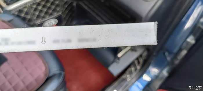

空调滤芯在手套箱的位置,更换时注意滤芯箭头朝下的一面朝下。

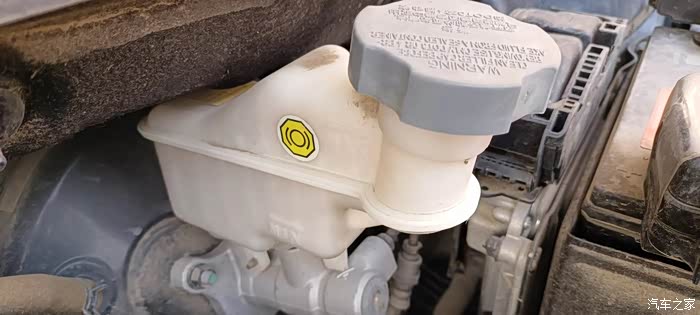

制动液的大概位置,MAX为上线,MIN为下线,制动液型号为DOT3.

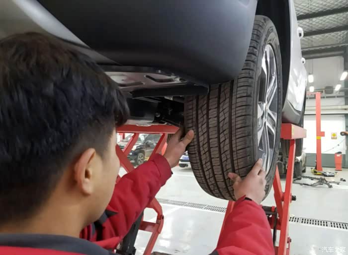

其他检测如底盘要打灯光看看有无滴油滴水现象(目前我的车近8万公里是没有),球头拉杆有无油渍,悬挂结构,还有胎压等等的检查,车辆前后灯光有无不亮的需要更换。
