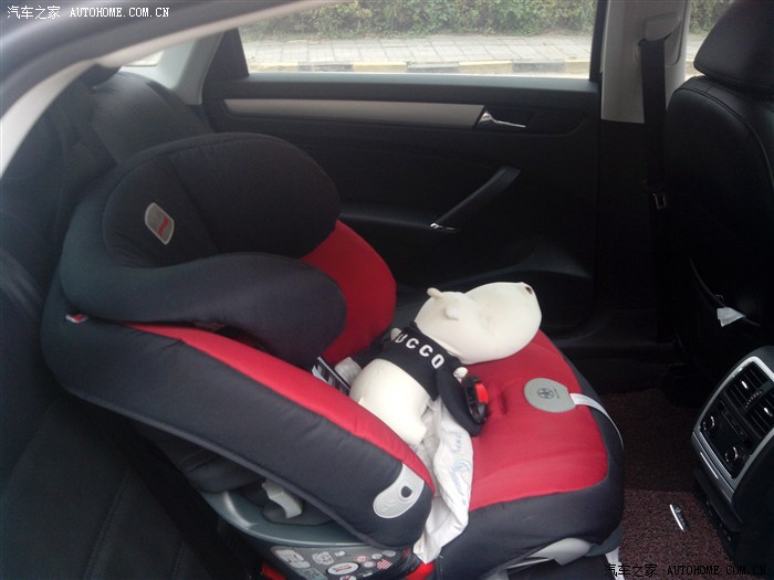

下面是我闺女的座椅,这是试装时的照片。真正使用的时候,把后面的头枕卸下来,再放latch带(Latch带三个固定点)。其实只用latch拉紧的话也很结实,只是因为中间两个ISOFIX接口较远,会有一点左右的晃。为了保险,和安全带一起使用。就是有点麻烦,如果一旦固定好,很少装卸,那还好。
