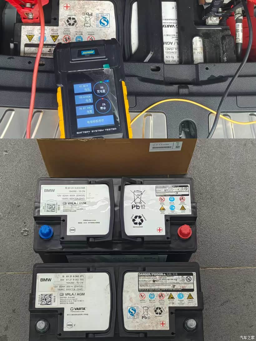

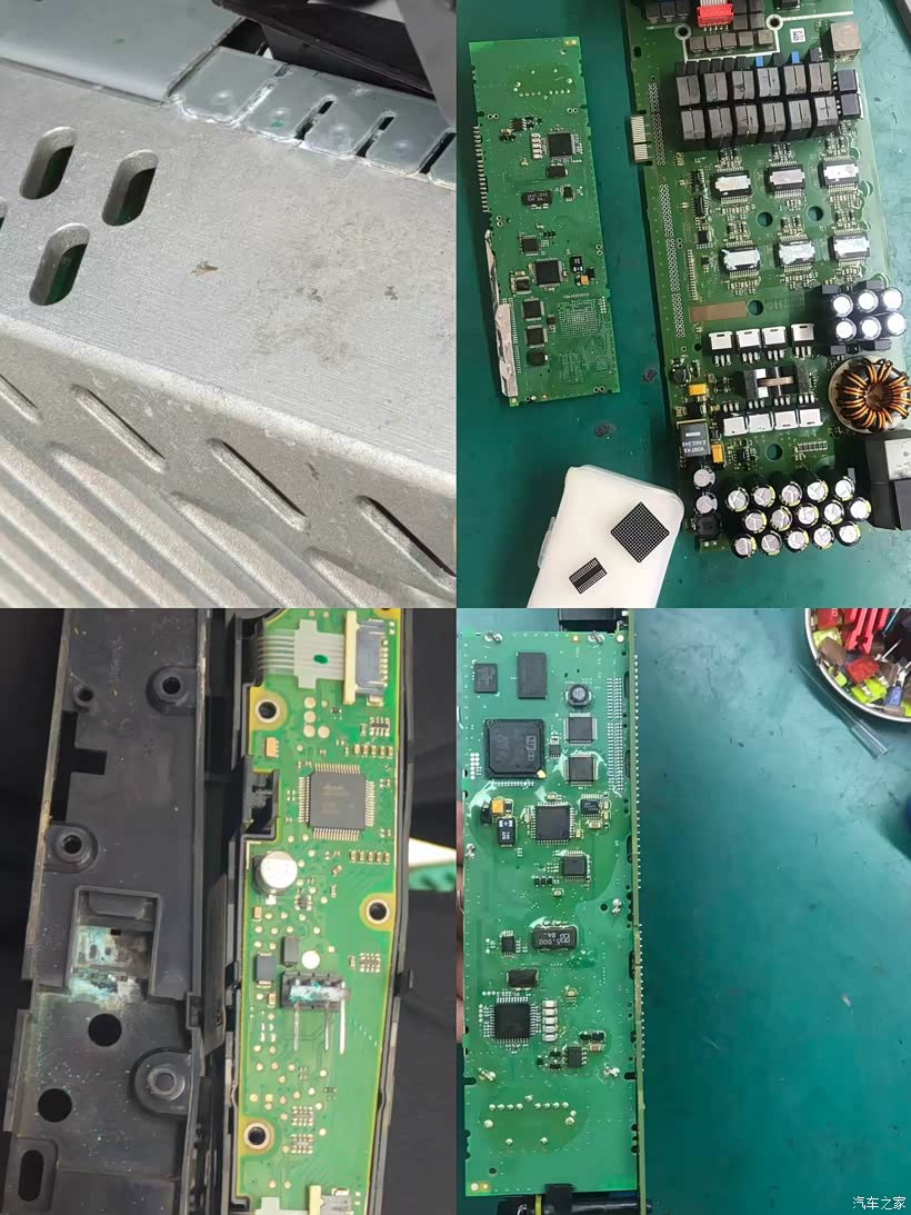

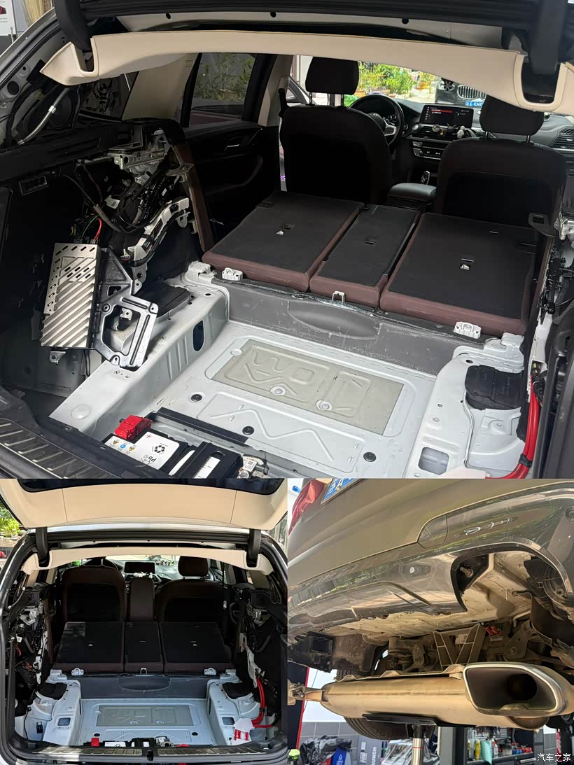

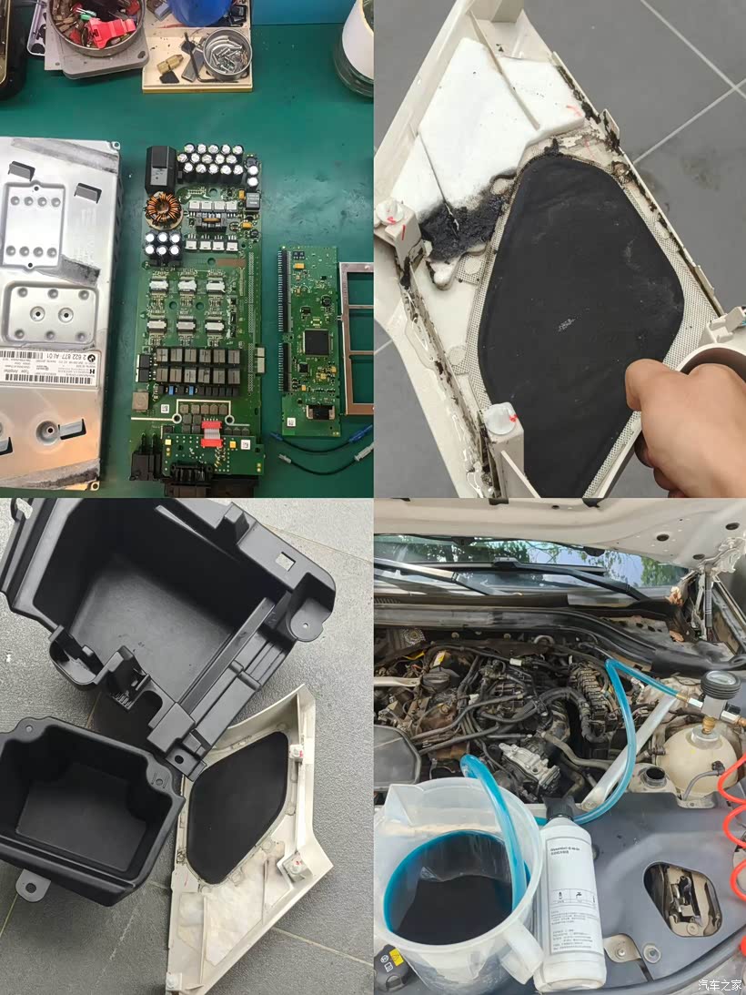

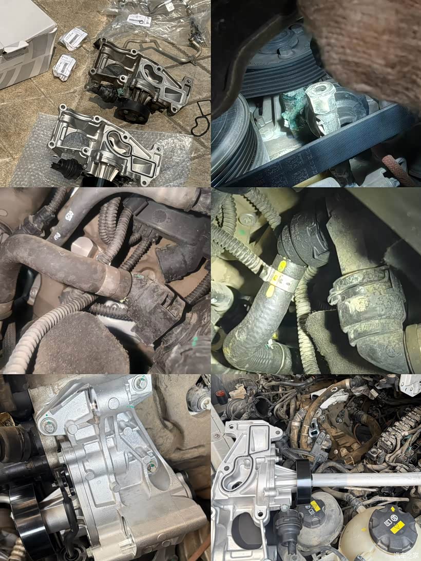

检查车辆无音响,检查功率放大器,发现天窗漏水严重,后备箱后面全是积水,经排查,天窗后部排水孔堵塞,全是淤泥,都干掉了,疏通天窗排水孔,排水正常,清理后备箱积水,功率放大器内部进水,换挡杆旁边一排按钮也内部腐蚀,因原厂和拆车件价格都比较高,我们尝试先维修,经过几天努力终于把模块成功救回,水泵及水泵支架老化严重,拆装进气歧管,更换水泵及水泵支架,更换涡轮回水管,平衡轴堵盖渗漏机油,顺便更换两个平衡轴堵盖,两前拉杆胶套老化,更换原厂左、右拉杆,蓄电池寿命较低,年限较长,更换原厂蓄电池,并ISTA注册并记录蓄电池更换周期,1:1真空加注冷却液,试车无问题,测试天窗无漏水,安装后备箱饰板,清洁内饰板,洗车,交车
