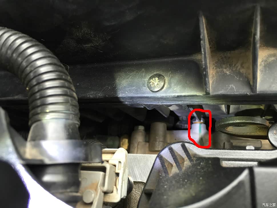

以前加了红色的防冻液,但这次买的是绿色防冻液,需要将水箱水道里的红色洗的干净些才能加绿色,避免红绿两色产生反应造成“核裂变”,将清洗剂倒入副水壶启动引擎怠速20分钟,来一个大循环,熄火冷却一会拧开下水管,放掉旧的防冻液,放的时候还需要拧开放气螺帽和螺丝,才能放干净,然后再加入纯净水,按部就班再来一个大循环再放掉,就可以加新的绿色防冻液
放气螺帽
放气螺丝
放气螺丝
加入新的防冻液时不急着拧紧放气螺丝,直到有新的防冻液从这里突突的冒出来时再拧紧,拧紧时感觉把铜螺丝拧到最后一丝刚好顶住就行,这玩意是空心的,多加一丢丢的力就会断,会断,而且会断里面比较麻烦,我就拧断了......断在里面,废了好大劲才弄出来
