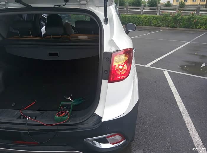

前天我的“三儿”就成了独眼龙,右后的刹车灯不亮了,但是晚上开小灯时亮,这样就增加了我被后车追尾的风险,今天就给大家说说刹车灯的故障排除及更换办法;
成了“独眼龙”了,右后的刹车灯不亮了,刚开始没注意到,还是晚上回家时父亲告诉我的。
我的初步想法是,前段时间因为下雨的原因,线路搭铁烧坏了灯泡。

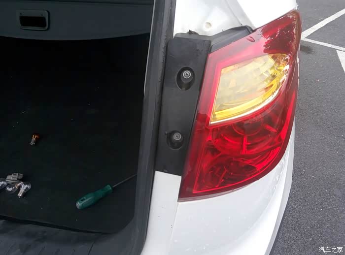

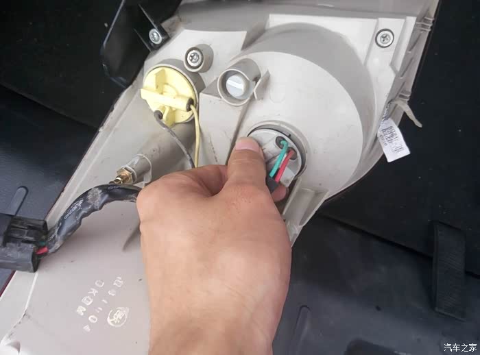

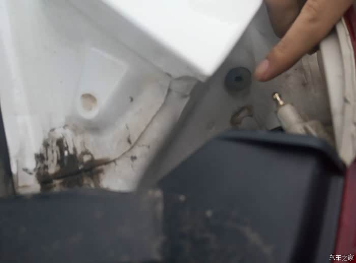

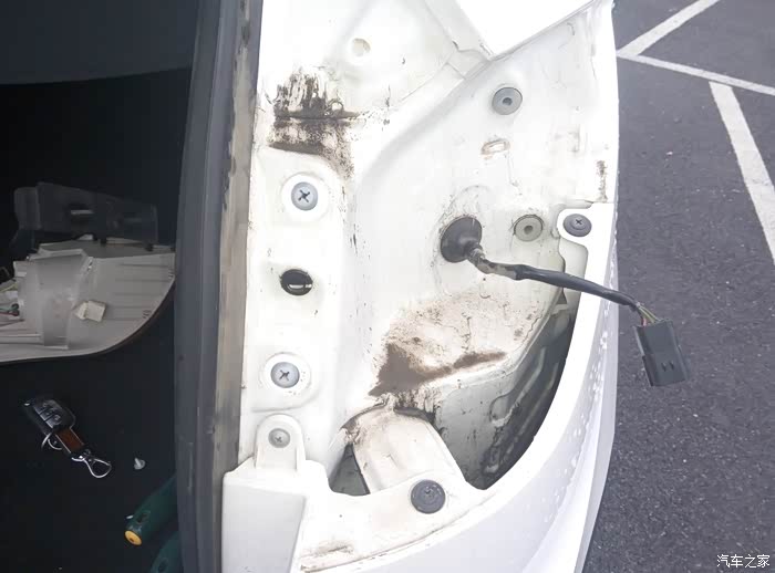

“三儿”的刹车灯就两个固定螺丝,很容易拆卸。

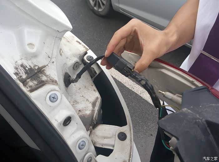

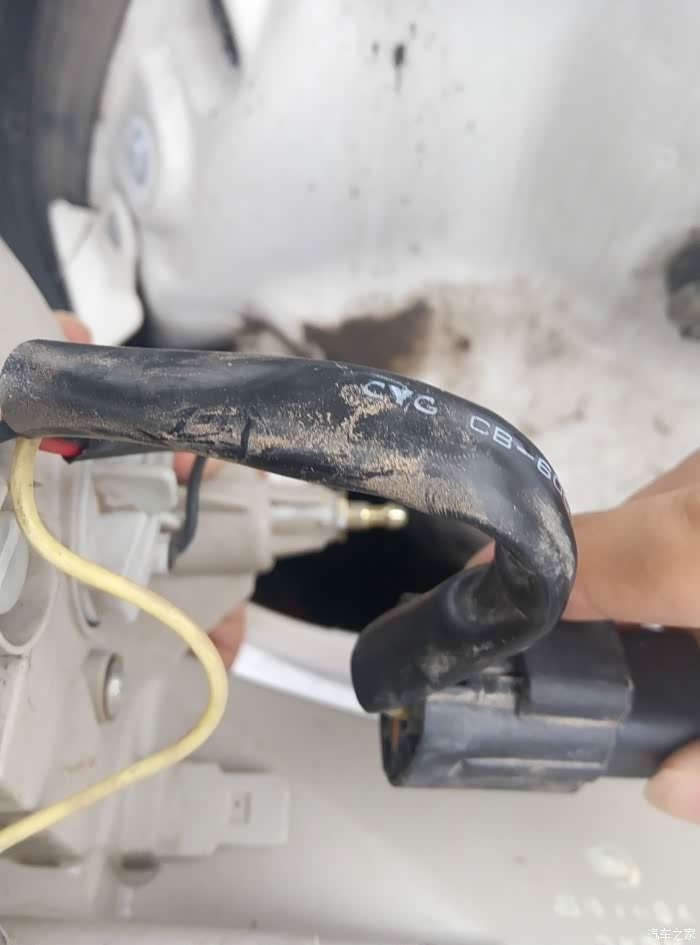

在拔线插头时一定要两个手拔,一个手拽会把里边的线路拽断。

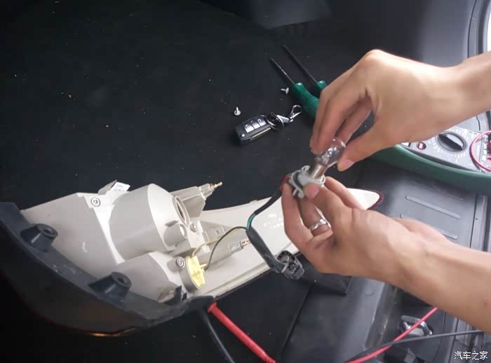

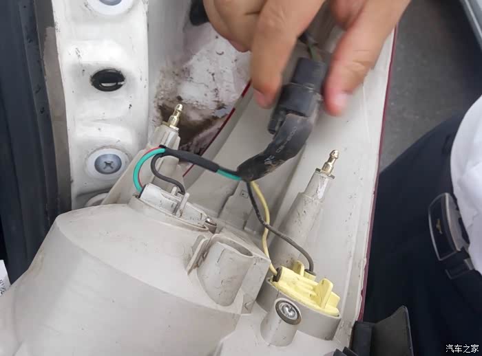

刹车灯泡就在这里,逆时针旋转可以取出。

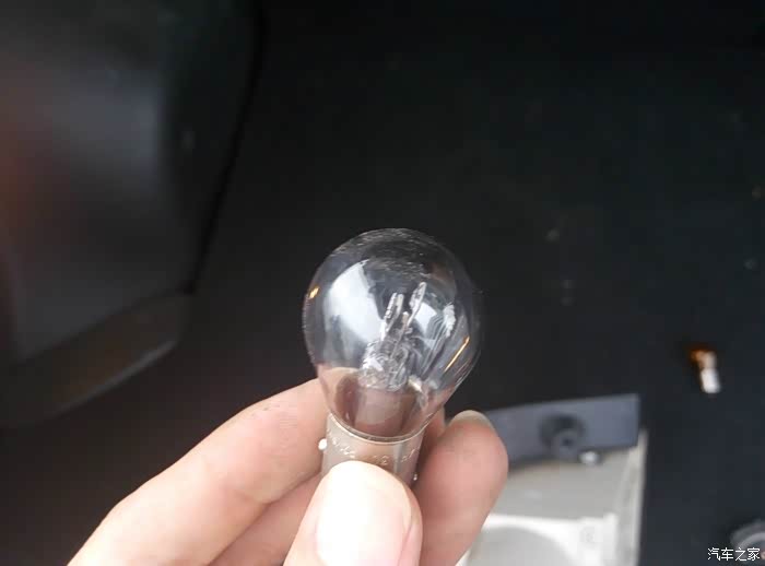

刹车灯泡是“卡口”的,旋转之后取出,灯泡玻璃壁上已经烧黑了。刹车灯泡里边是两条乌丝,一个粗,一个细,这就是晚上开灯后尾灯会亮,刹车后尾灯亮度更高的原因。

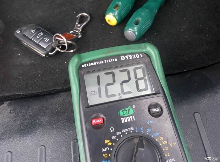

为了排除线路异常搭铁的原因,用万能表测量个线路是否异常放电,红色线柱放在“火线上”黑色线柱点在车身上(没有车漆的裸露钢板),如果通电那就说明搭铁异常了,这样的话最好去检查维修,因为排除异常搭铁是非常非常麻烦的事,不过我的车辆没有异常搭铁,正常电压11V-12V左右。
这样就能更清楚的看出灯泡被烧得乌黑了。
安装灯泡时一定要旋转卡紧防止脱落。
插头要插好。
插头一定要固定在固定位上,不然车辆跑起来会有异响。

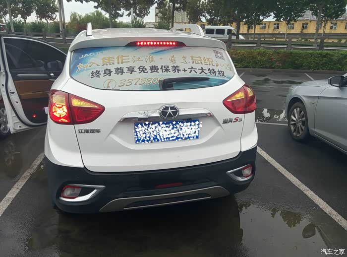

测试看是否正常。

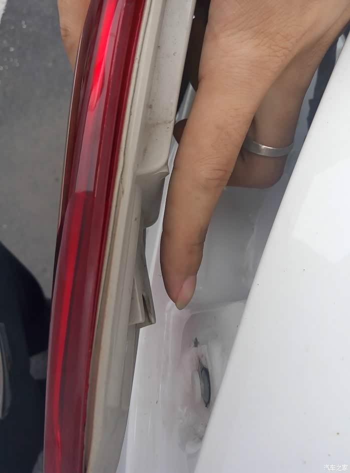

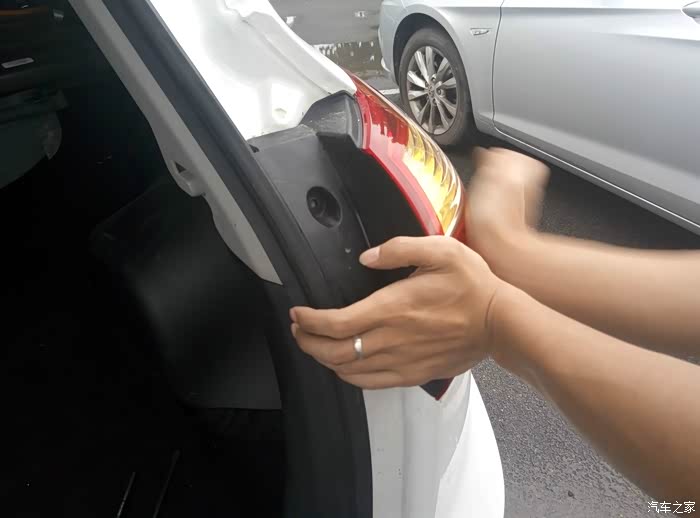

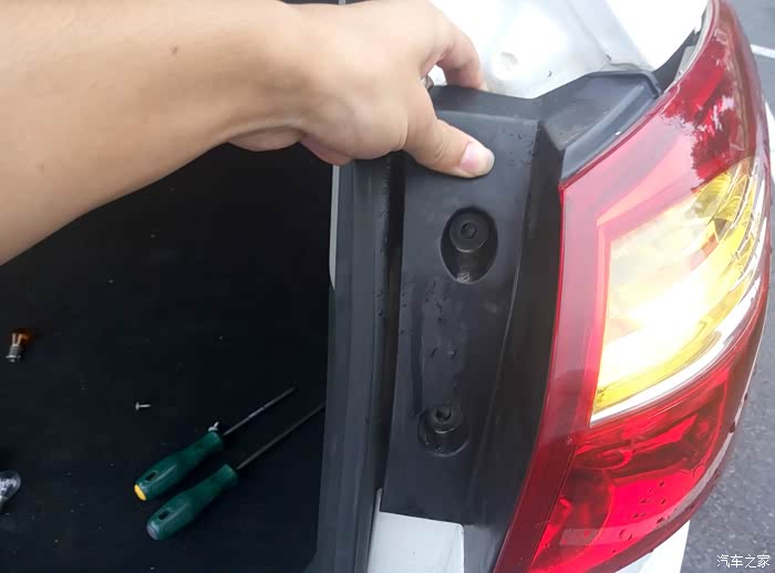

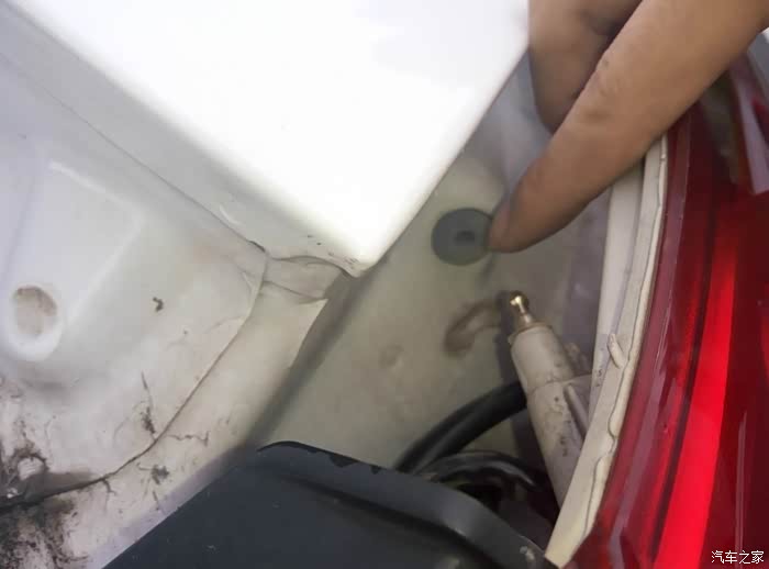

尾灯固定销要对准固定扣,别把车漆剐掉。
前边的固定卡扣一定要对准,不然安装上会有很大的缝隙。
用力将各个固定销和固定卡扣扣紧。

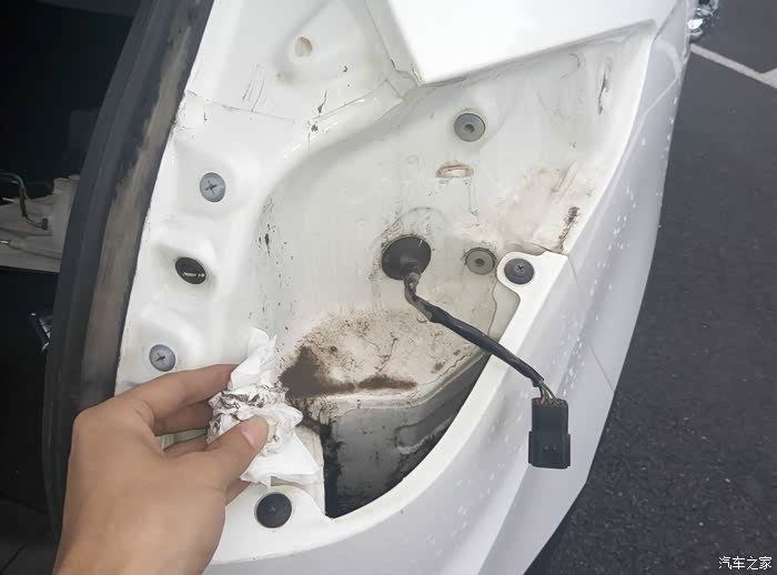

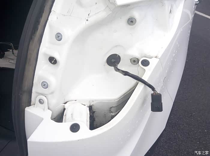

我在这个步骤做了一个返工的工作,尾灯里一般是没有人清理的,长时间的灰尘在雨淋后会堆积在这里,所以把这里的脏东西清理掉是很有必要的。
这里是后尾部的下水道,所以泥土都会堆积在这里。
这样清理一下看上去都舒心了,所以要是更换尾灯时记得要清理一下哦。
