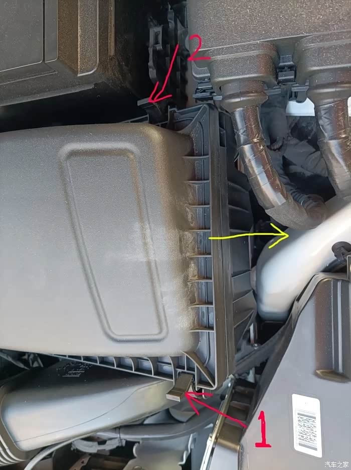

1、在驾驶室内拉动前盖拨杆两次,并出驾驶舱用撑杆固定好前盖
PS:编号为1、2的卡扣为活动卡扣,编号为3、4卡钩为插销式结构。
拉动保护盒时,要注意不要损伤黄色箭头所指的线缆。后面又放大说明
2、拨开空气滤芯保护盒两侧的拨片,向右(黄色箭头方向)拔出保护盖一小段距离
3、向上抬起保护盒,不要完全取出保护盒,因没这个必要。这时就可以取出空气滤芯呢。
4、检查原空气滤芯是否可以继续使用。如果对滤芯进行处理(吹灰)后,不影响其性能,则可以继续使用。如果滤芯较脏则更换新滤芯。
5、将处理过的滤芯(或新滤芯)放入保护盒,并反向进行前面的动作。
PS:拉动保护盒时,要注意不要损伤黄色箭头所指的线缆。
