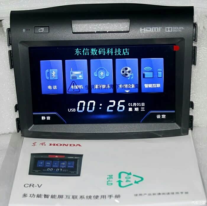

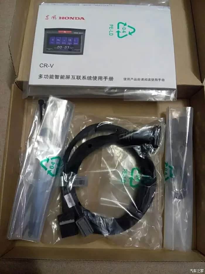

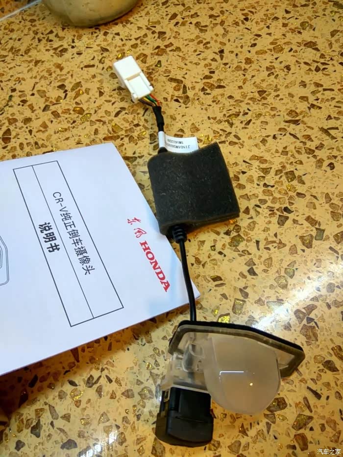

我的车子是15款2.0两驱风尚版,中控只有CD机无大屏。在论坛中潜水学了前辈的帖子,无损安装的原厂DA屏比较适合我,一是很少在车上听音乐,二是无需车载导航,偶尔用就用手机上的高德,很方便和准确。这不在闲鱼网上淘了一个原厂的DA屏,带USB和HUDMI数据线,共299元,在马云家买了原厂摄像头315元,还有拆门板和中控卡扣工具一套。今天下午DA屏先到了,就动手拆中控

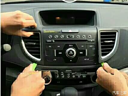

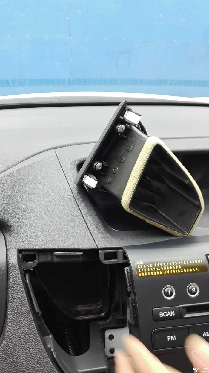

拆风口。
这是用撬棒把中控两边的通风口撬下
如何撬论坛中介绍的比较多。只要用点力再加点技巧就可以了,不要怕,都是第一次,行动了就感觉没有想象中的那么难,且车子零配件也不是那么容易坏的。

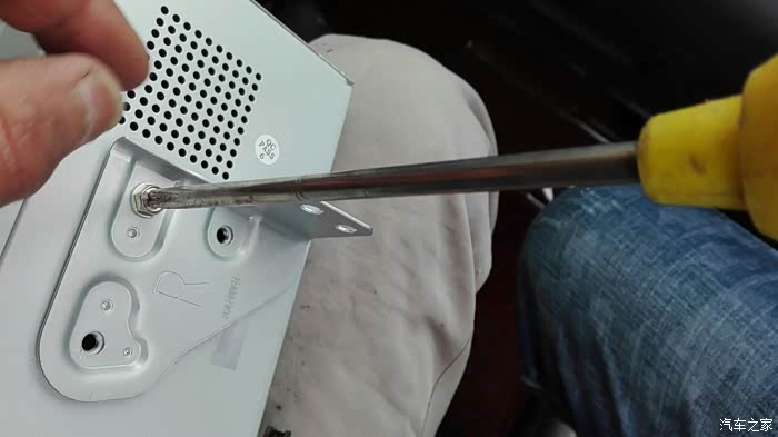

拆CD机两边的固定螺丝

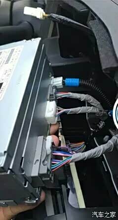

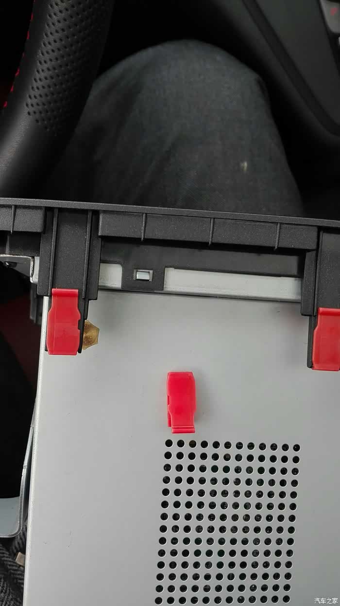

用十字起子就很容易拆下来了,再用撬棒把CD机上下各有三个卡子撬松就能慢慢的把CD机向外拉一点,看到中间的双跳灯的插头,按住插头中间的卡扣,慢慢向外就能拔下来了。
这是拆完中控的样子。

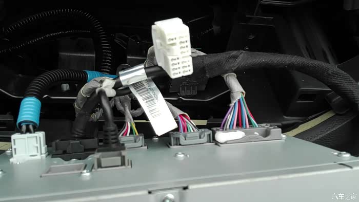

最上面的是双跳插头,下面四个是CD机上拔下来的。大家看到照片右边有一个绿色胶带裹着的两个插头了吗?其中有一个7P插头要解出来,这是倒车影像的插头,要插到DA屏上的。
大家在拉出CD机时一定要注意,CD机铁边非常的锋利,一不小心就割坏中控戓档把戓坐椅皮,下面要用一块毛巾垫着就好多了。上的时候也是这样。

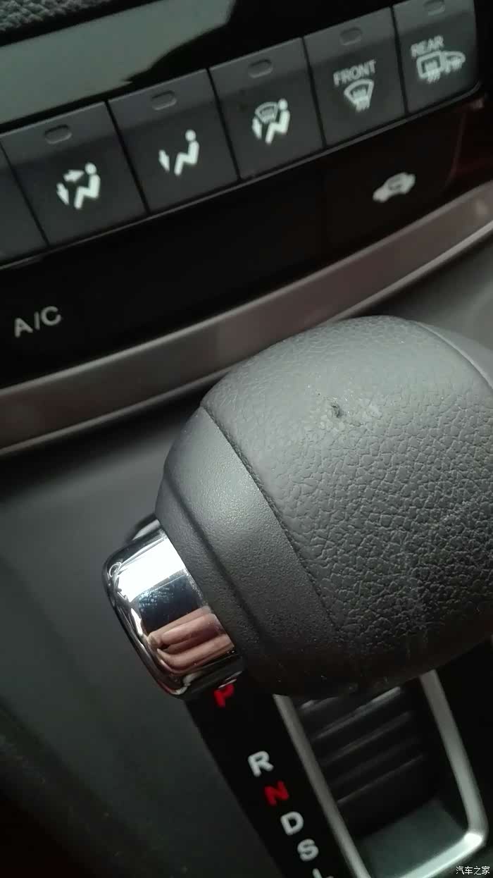

我的档把受伤了

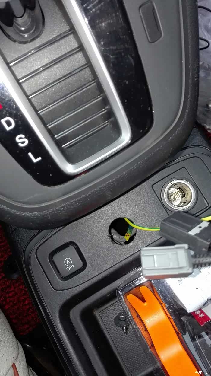

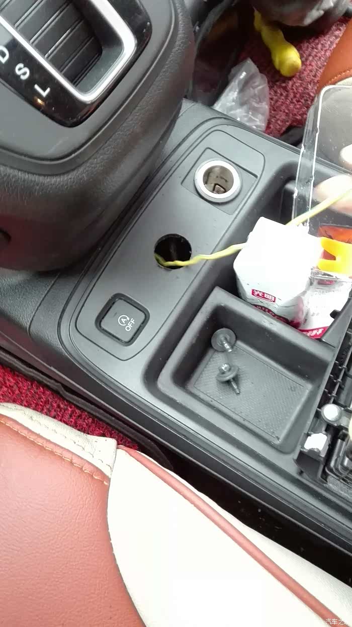

下面就是排HDMIN数据线了,费了老大劲了。先是打孔,我们先是用25mm的打孔器,在点烟器旁边打了,后来安装时发现小了点,用刀片又手工割了点,大家以后用28的应该就正合适了。
打的数据线孔
接下来就是穿线了,把数据线从下面穿到中控那去是件不容易的事,因为可供操作的空间太小
用线牵引

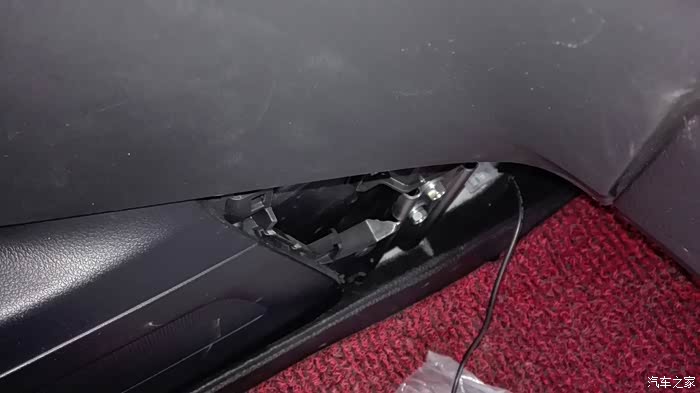

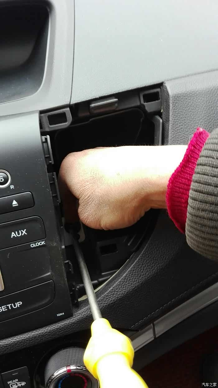

副驾驶左下面的盖拆开
用线直接牵引也不行,最后看到副驾驶左下面的三角形盖板,前面有两个扣子,我们用撬棒把他们撬下来,再把后面的三个卡扣撬下来,盖板就拿下来了。再加上我们厂里的电工是个小巧的身材,小手轻巧伸到点烟器下拿到数据线再从中控上面用线牵引,终于把数据线给排好了,这时我们是一身汗啊,大家都是第一次,摸着石头过河。

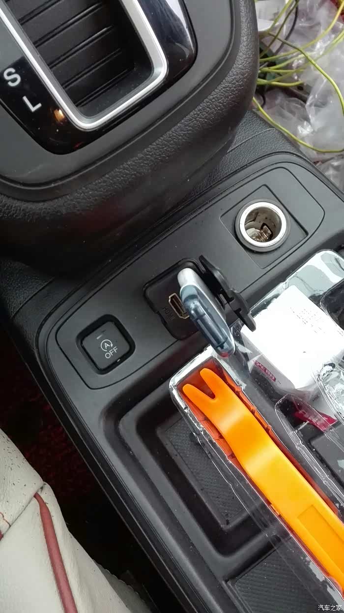

就是中间这两个插头,一个是USB插头一个是高清数据线插头。
这是插口,是我在后面调试时拍的。

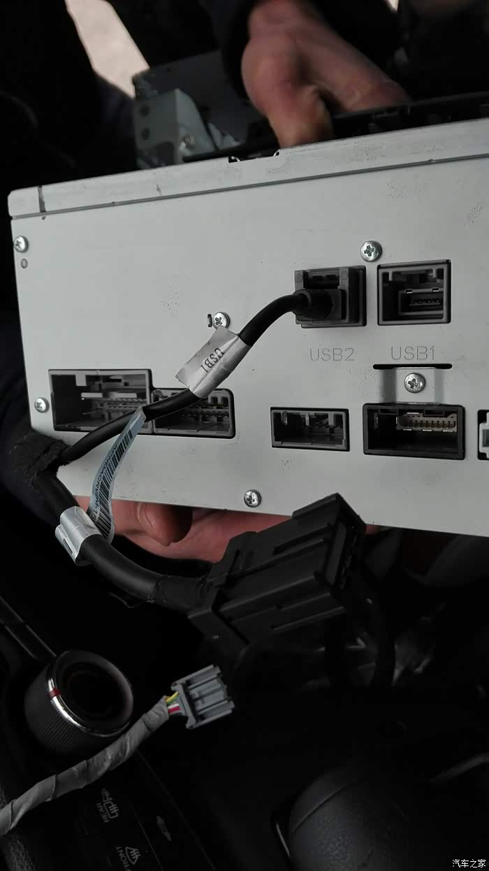

最后是插线。
DA屏后面的插口
这时我发现,原CD机子后面有四个插头,加车内预留的7p插头加HDMIN数据线两个插头,共7个插头。可DA屏后面是有7个插口,不过其中有两个USB插口,然后把各个插头各插进去,最后就多出了一个插头没地方插
就是中间的那个没地方插

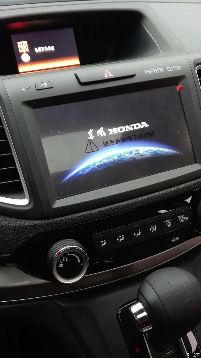

不管了,先通电试试,有没有影响。一通电,直接点亮。
点高图
后来又试了试新安装的USB接口,正常能读出歌曲,试了方向盘上的按键,一切正常,小屏一切正常。挂倒档,屏幕黑屏,应该是进入了倒车影像,只是我的原车摄像头还没到没装的缘故。
不正常的来了,原工具箱内的USB等三个接口不能用了。
请大神们能否给出解决问题的方法,我也在论坛里找找。
下一步就是安装原厂摄像头,困难的还是下门板,不希望把卡扣弄断。待继。
