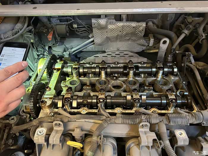

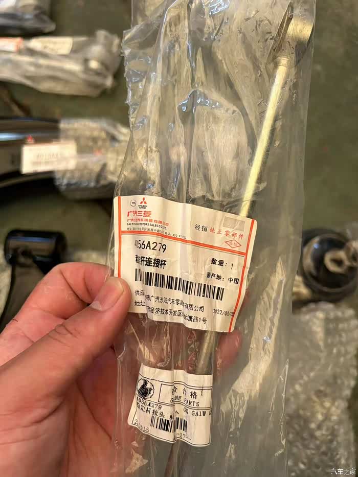

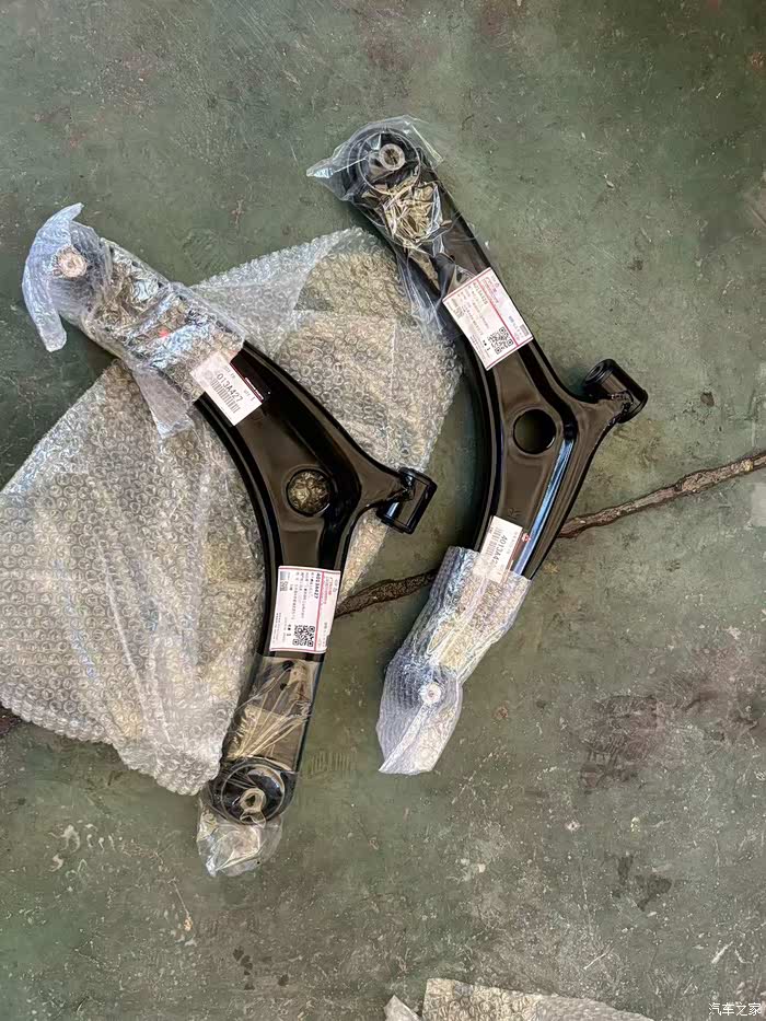

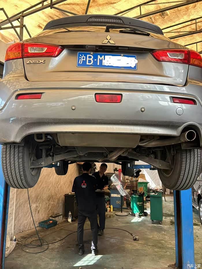

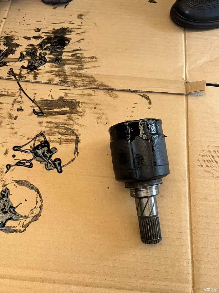

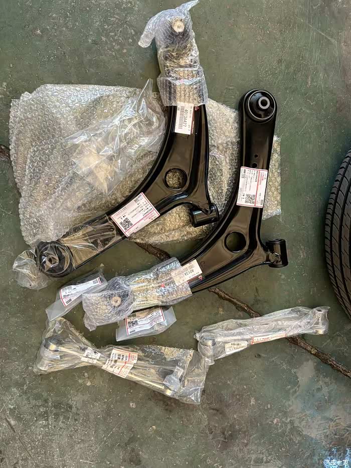

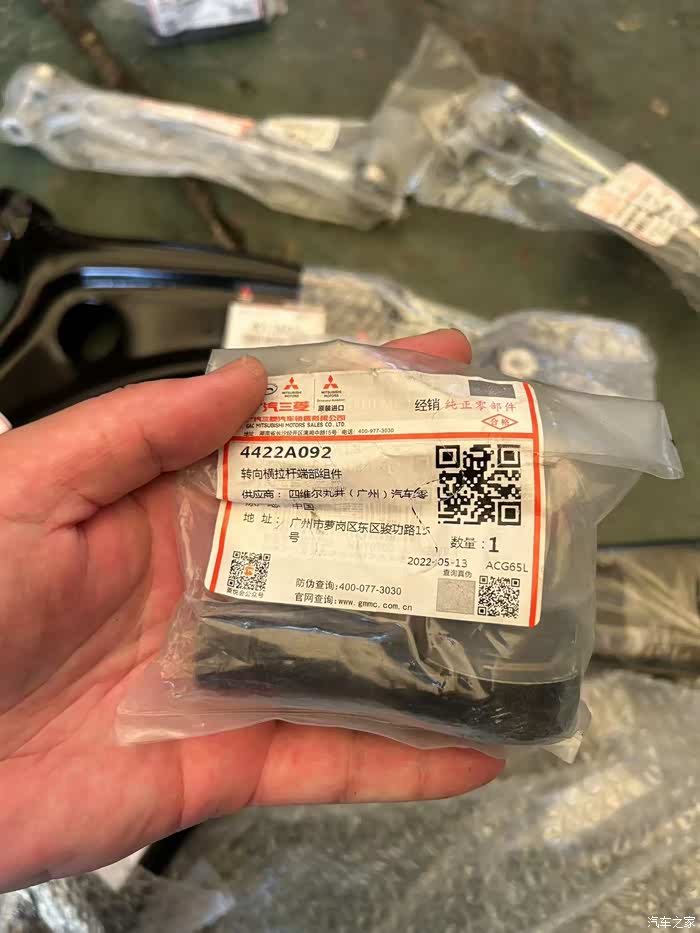

10年的进口劲炫,开了21万公里,除了油耗比之前高了些,就是底盘的一些橡胶件老化了,感觉底盘有点松散,还有就是半轴渗油和发动机渗油。上论坛了解了一些知识,也去马云家看过,总感觉有点真假难分,就怕花了钱还没解决问题。今天去本地一家原三菱技术人员出来开的维修厂,整备了一下底盘件,主要是:
前下支臂总成2个,2个平衡连杆,2个转向外球头,1个右前半轴内球笼套(换),1个发动机后机脚,另外换了发动机气门垫,再就做了一次四轮定位。花了3个小时左右,整备完感觉原先的操控感又回来了,观察一段时间看是否正品耐用,希望能再开个5~10万公里。
