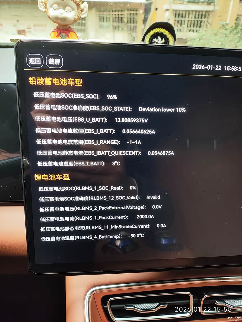

这个96%是电池寿命吗?有知道的兄弟没?车才提20来天一个月不到

电车的电池寿命车主是看不到的,就算4S店里知道也不会告诉你的,他们是能检测出来的,但是不会直接跟你说的。

铅酸小电池, 单个,三四百元,和油车一样,发动机用的。 不是动力电池

2026-01-23 11:32:13
你这是小电瓶
,不是动力电池
2026-01-23 17:22:56
那下面那个锂电池是主电池吗?没有显示寿命
山西
2026-01-24 12:10:32
不是,这个是跟油车那个电瓶的电瓶
