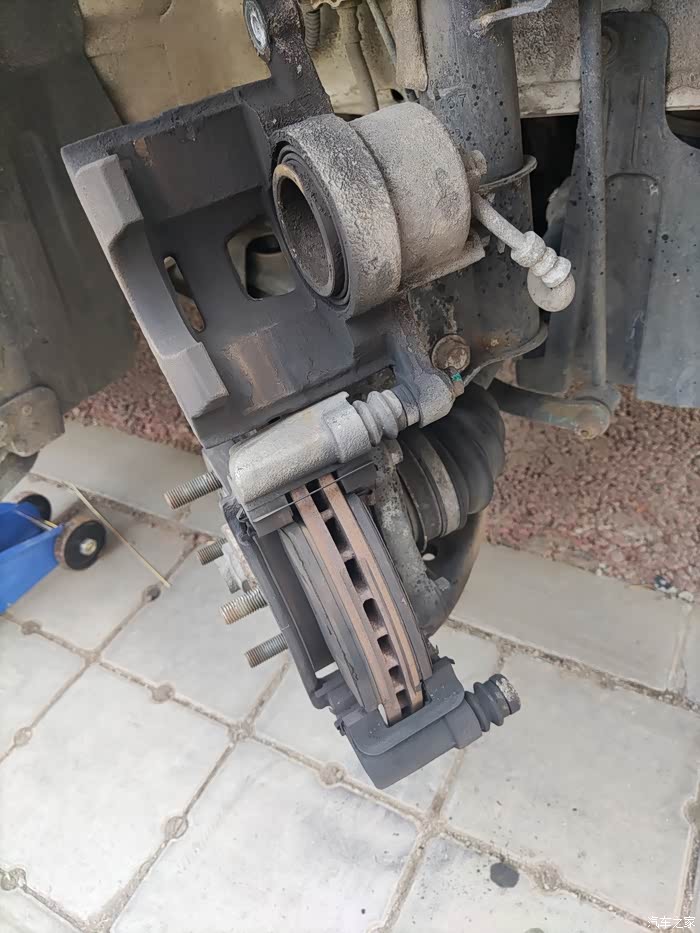

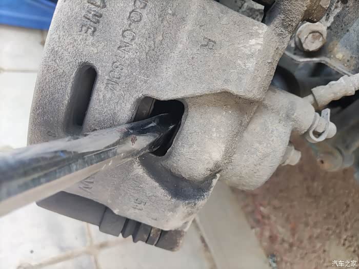

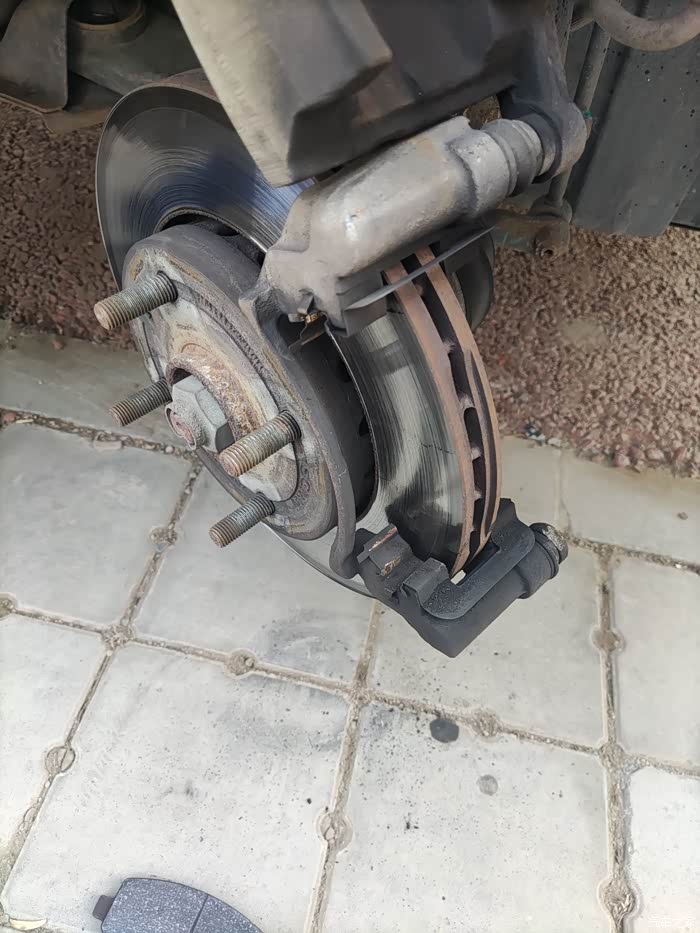

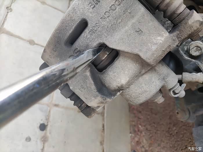

用一字改锥别刹车汽缸
这就别回去了

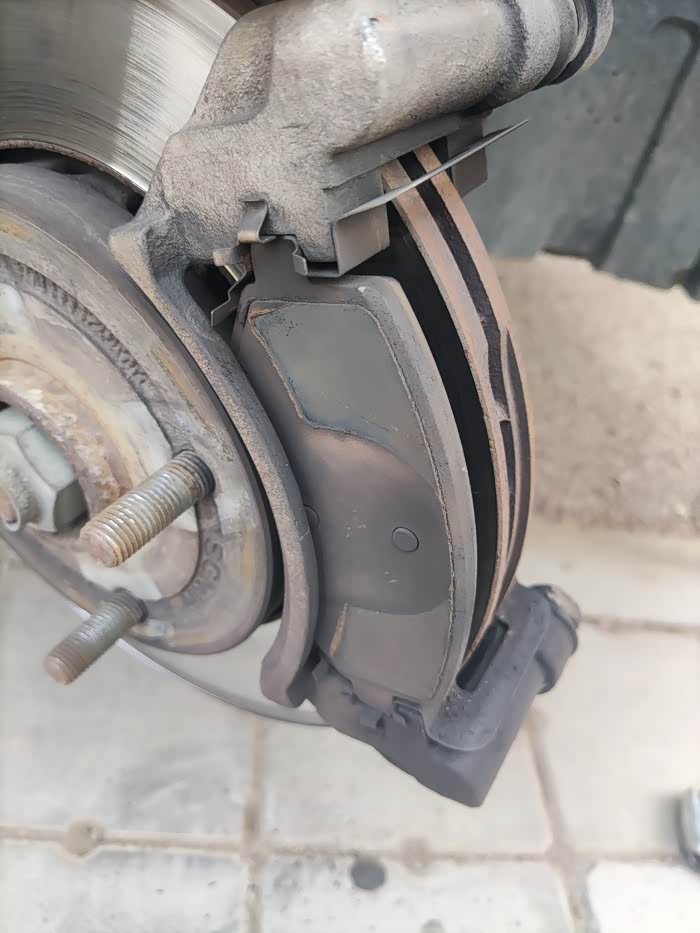

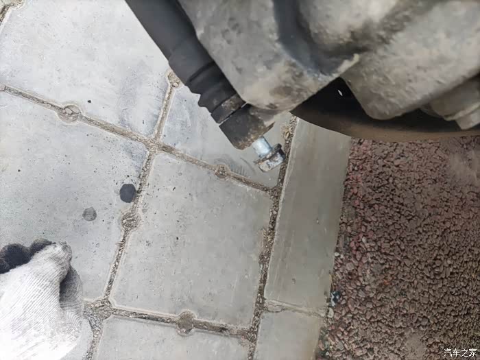

用14的扳手把这个螺丝卸下
卸一个螺丝就可以把这个周上去

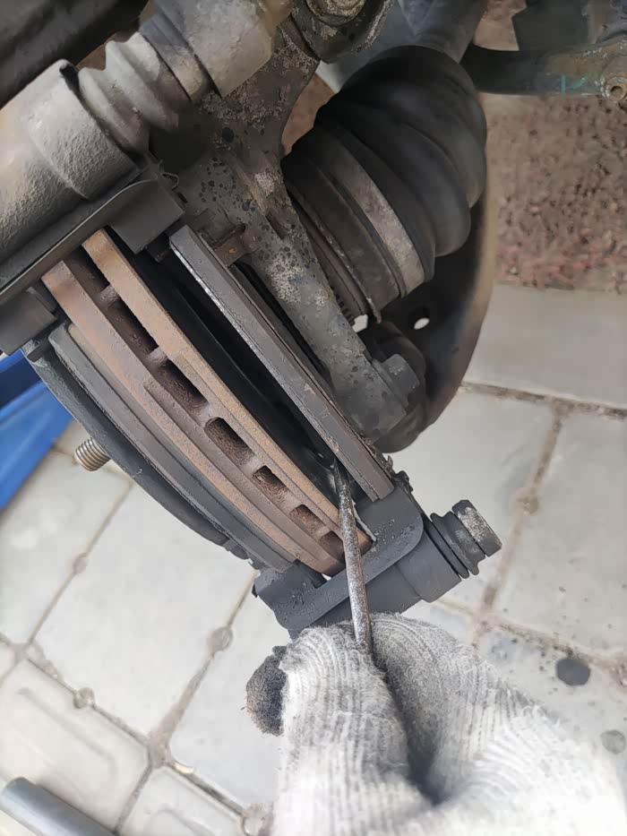

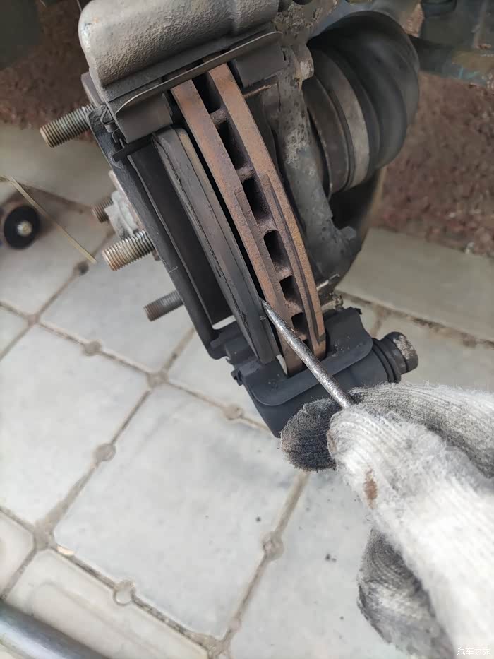

用一字改锥把旧刹车片拿下来

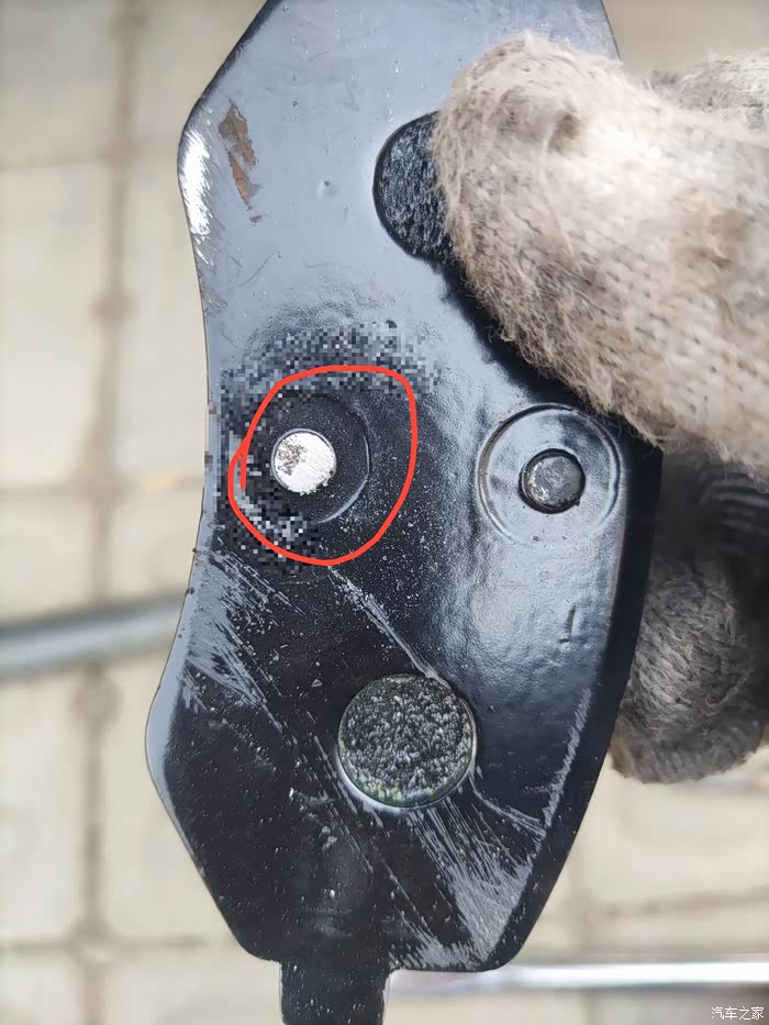

把新的刹车片安上还有一步在下图外面这个比较不好安需用点力
外面的刹车片这个鸠要磨去一些才能安上我要不安不上

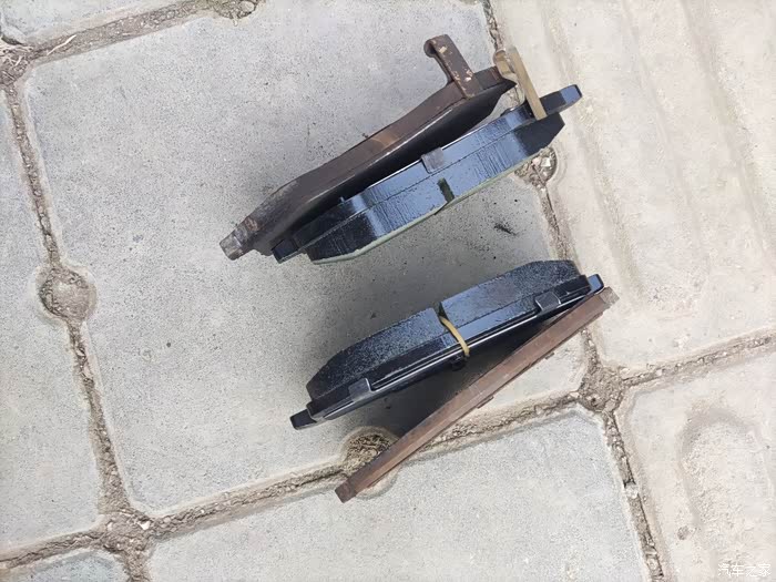

六万多公里新旧刹车片对比
