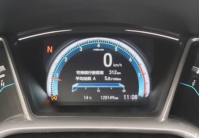

        大家好😀,十代思域1.5T搭载的CVT变速箱,要求每2年或者4W公里更换变速箱油,上次更换是两年前80866公里,目前总里程120149公里,距上次更换39283公里,没到4W但总里程已过12W,可以换了。

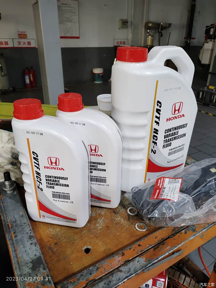

车辆总里程120149,上次用的是原厂HCF-2认证的CVT变速箱油

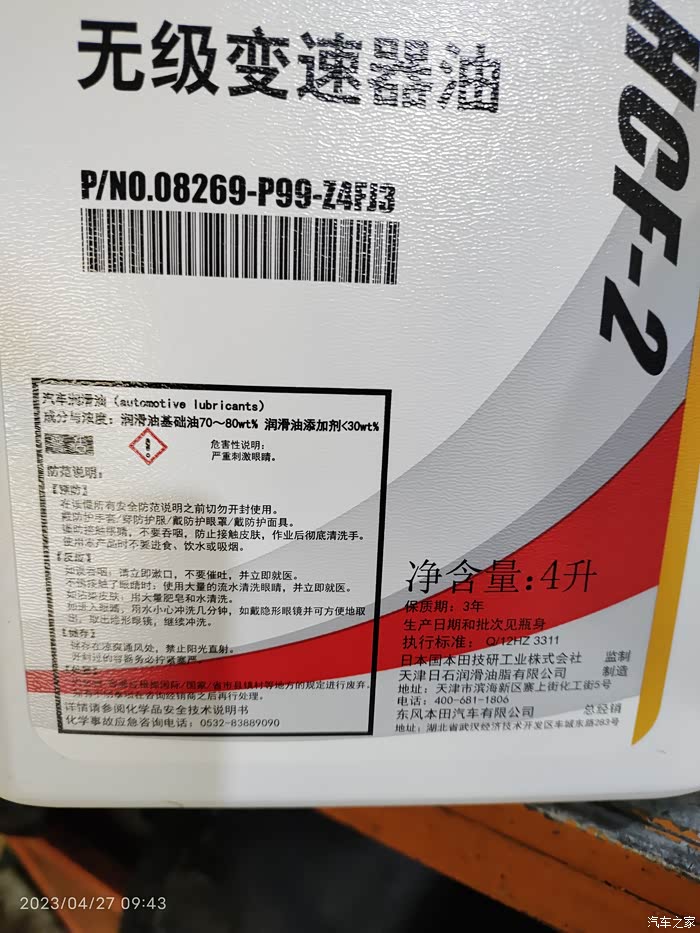

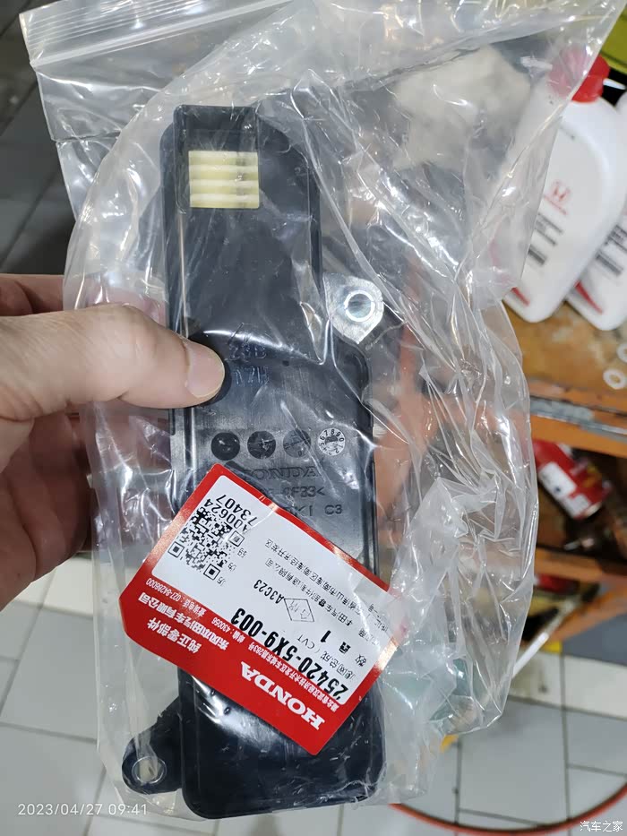

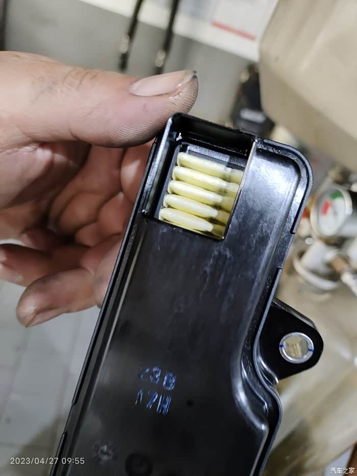

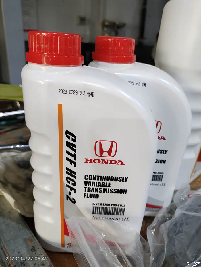

这次仍然使用原厂HCF-2变速箱油,一大桶两小桶共6升,同时更换油底壳里面的大滤芯,这款变速箱有两个滤芯,一个是油底壳里的大滤芯,一个是空气滤芯盒下面的变速箱油散热器小滤芯
小滤芯上次换了,这次就不换了。
生产日期23年3月29日,很新
大桶和小桶都是天津日石代工
大滤芯
背面

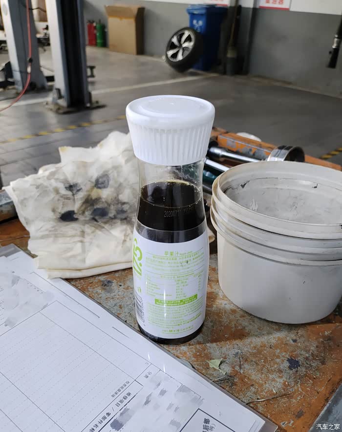

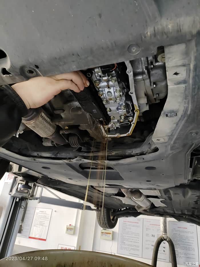

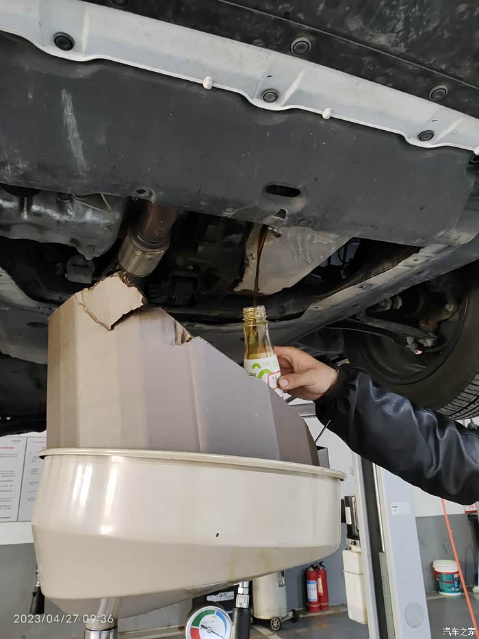

放油,接废油准备送检,这款CVTF检测过新油,对比一下看看使用了3.9W公里后数据有什么变化,新油检测数据在机油论坛,搜索关键字“机油送检 CVT”即可查看

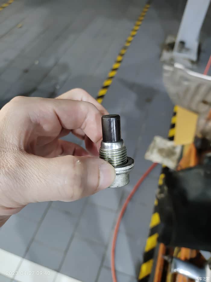

原车的磁性油底壳螺丝,原车配备磁性螺丝,说明磁铁还是有用的

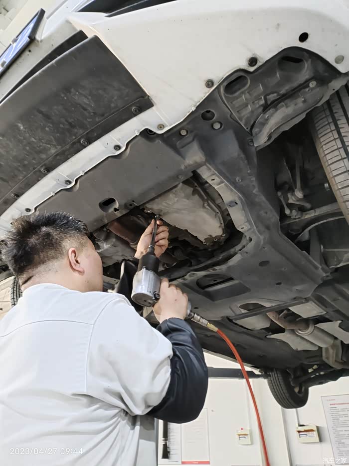

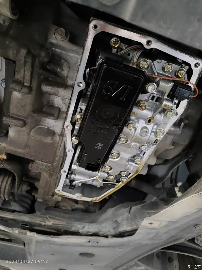

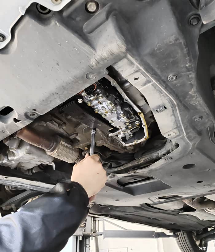

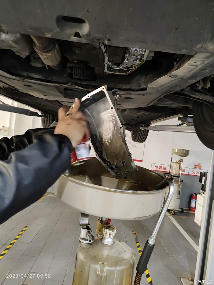

放完油后拆油底壳
拆下油底壳后的样子,黑色的就是大滤芯

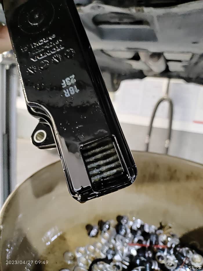

拿下滤芯后又有不少油流出来
6年半12W公里的滤芯,看起来不怎么脏

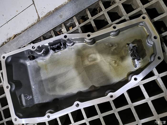

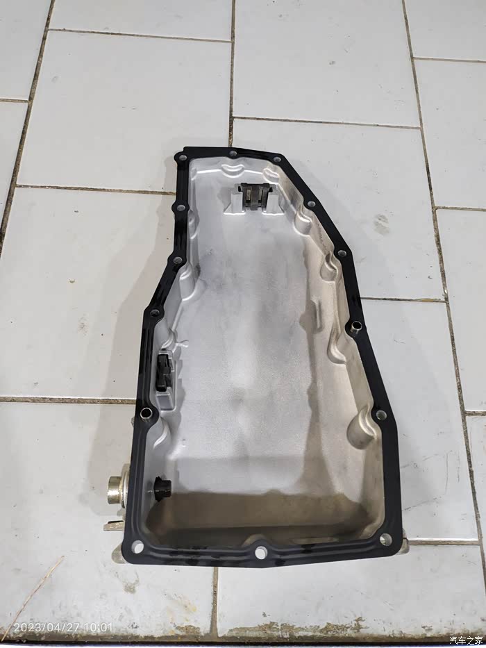

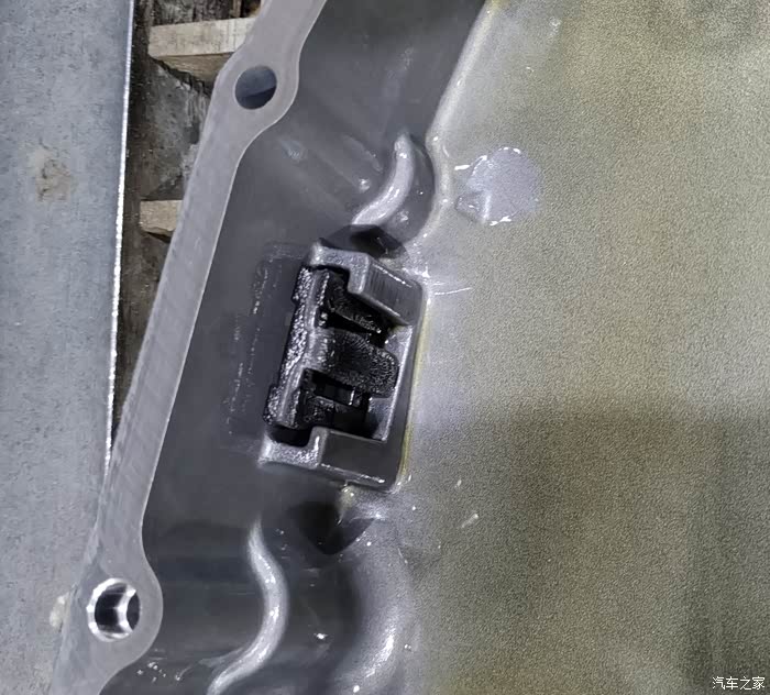

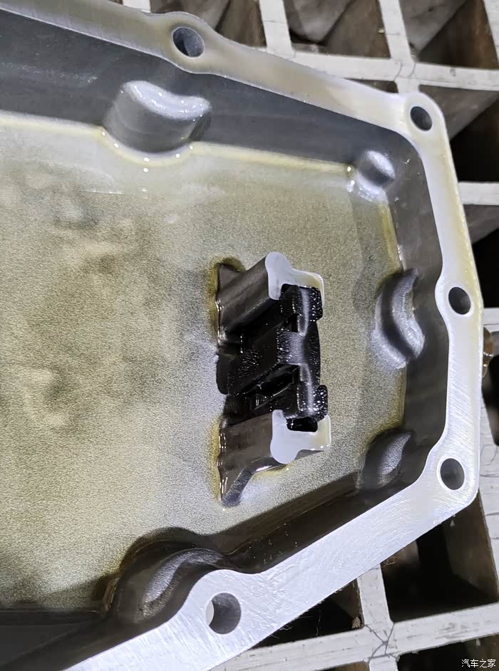

油底壳,铝合金的很厚实,底部几乎没有沉积物,很干净,上边和右边是两个吸附铁屑用的磁铁
油底壳中的磁铁,铁屑很少,说明磨损不严重
铁屑很少,说明磨损很轻微,本田的这款CVT变速箱还是很不错的,故障率低(漏油除外😅)

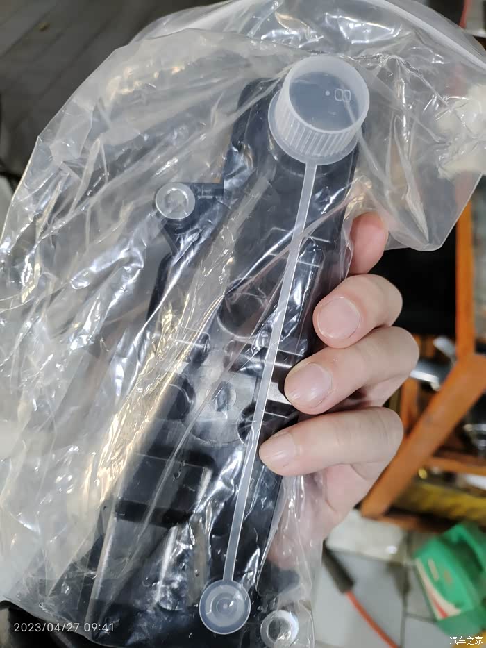

新滤芯
安装新滤芯
清洗一下油底壳
清理后很干爽,装上磁铁和新垫片
安装油底壳

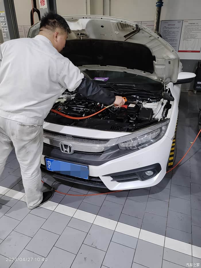

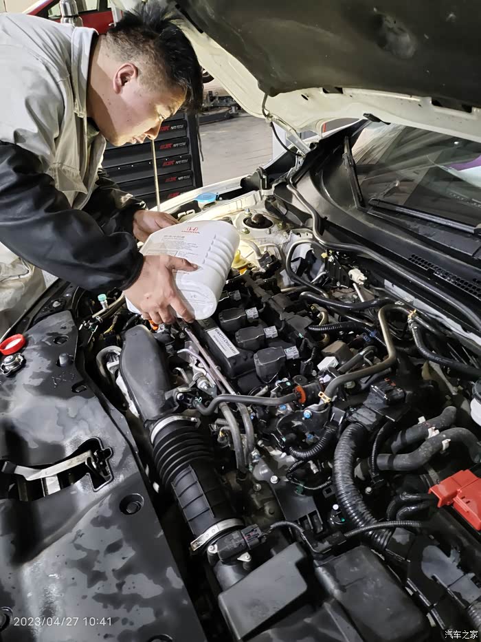

加注新变速箱油

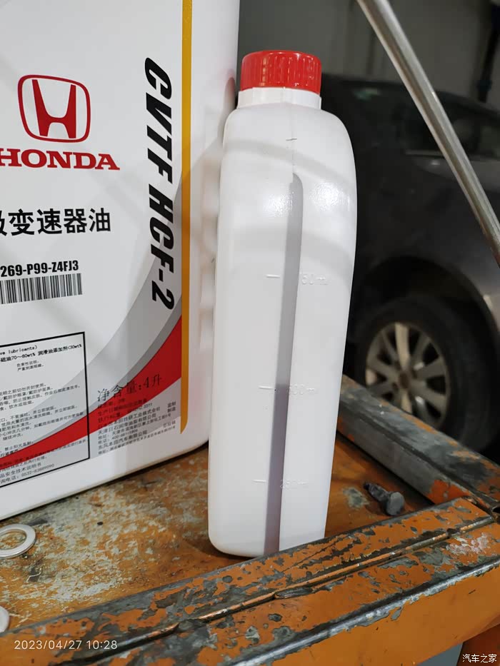

剩余500毫升,总共加了5.5升
加完后启动车辆,各个档位运行10秒后熄火,然后从观察口放出多余的油,放了很久,其实5升完全够用,4S非要报6升,你懂的

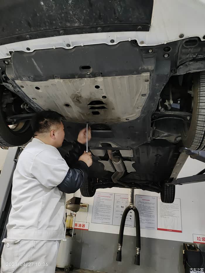

清理一下护板
安装护板

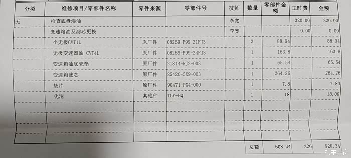

总费用928,打了个8折最后860

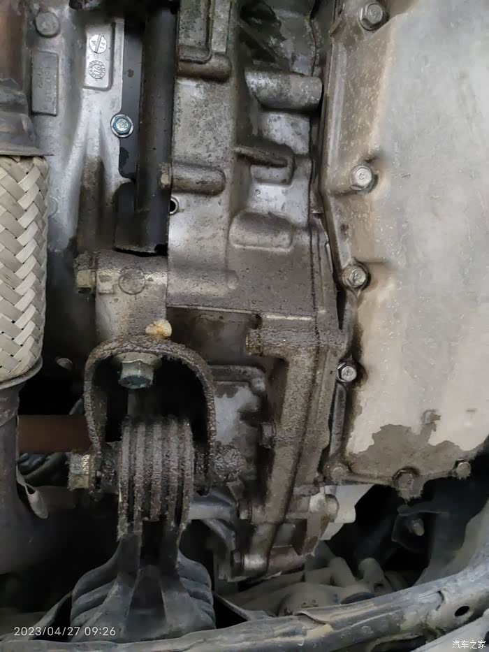

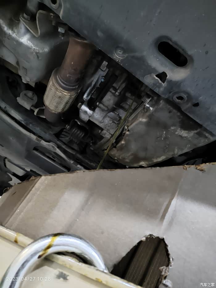

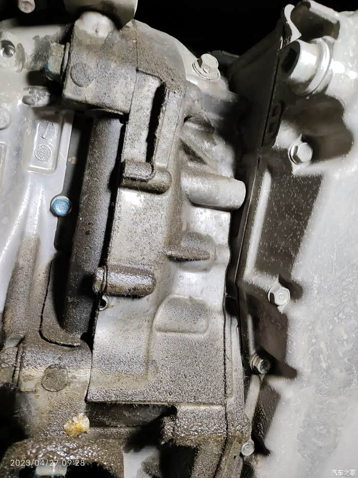

最后吐槽一下变速箱的油封,10W公里的时候还很干爽,最后还是漏油了,换油封需要抬变速箱和发动机,工时费2000……,还是先这样吧,严重了再说
漏油

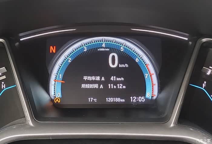

用车路况很好,表显平均时速41
换下来的废油即将送检,有兴趣的车友可以去机油论坛查看
