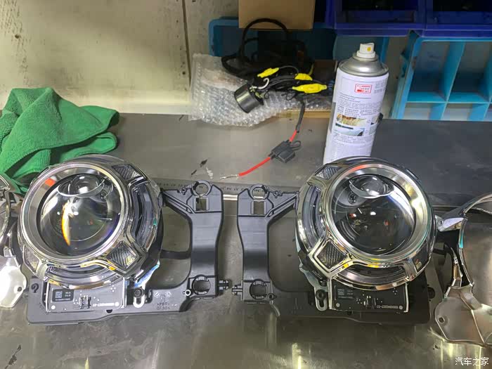

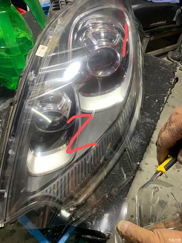

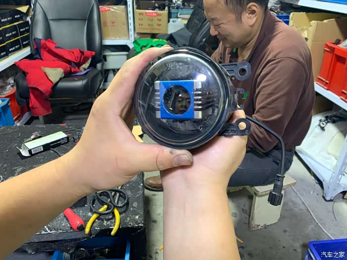

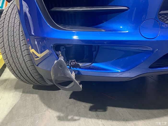

方案计划在1位置更换LED双透镜带激光集成的主灯,主要负责近光加远光,在2位置***开模做支架加装一枚高远射激光炮,主要用于辅助远光灯亮,近光的时候激光用处不大的!

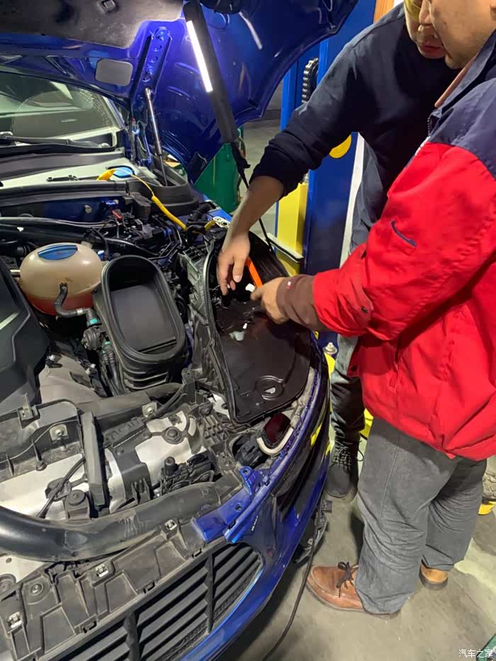

师傅也是第一次接这种爆改,正在各种研究施工方案,
原雾灯位置拆下来,改洞支架,准备在上一套激光射灯,辅助远光效果

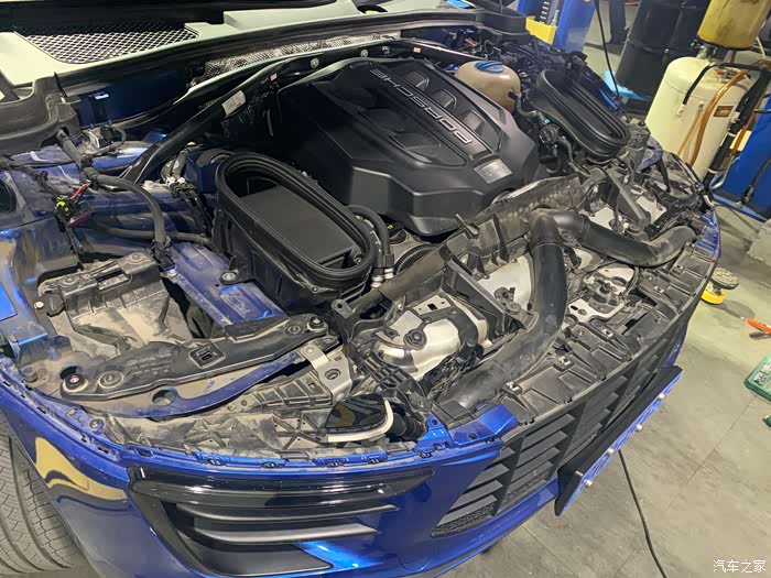

整个工程预计耗费8个小时,无聊顺便清理一下灰尘

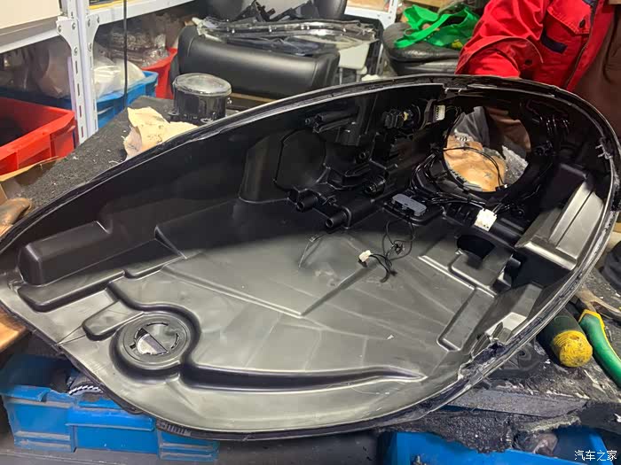

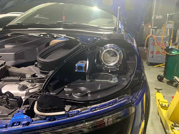

大灯拆除,本次最难的其实是小灯位置的点亮,拆开后才发现小灯位置就是一个饰板,无镜头,无支架,纯靠师傅手工固定,

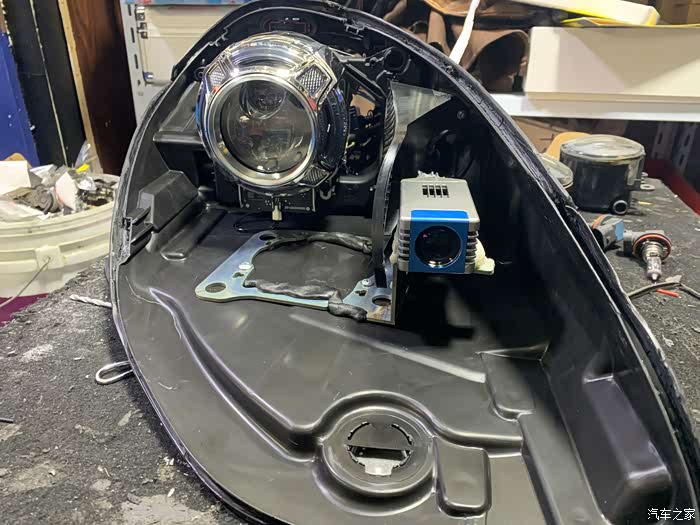

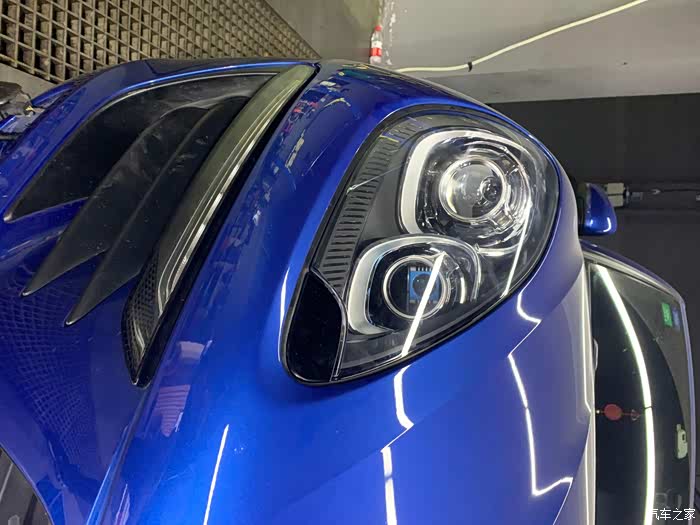

4个小时,才初步搞定,新换的LED双光透镜激光大灯,以及固定好的激光射灯
4个小时后上车调试灯管角度,固定灯光角度后打胶固定封死

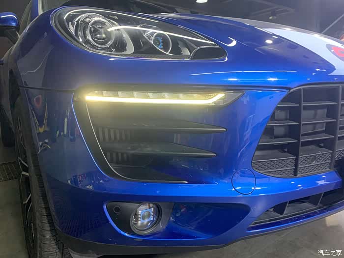

雾灯简单,直接塞进去,固定打胶,接线大灯由近光控制灯光开启
激光大灯,其实就是在LED大灯基础上加一个激光的射灯功能,一套5千多
一套激光射灯3千多,可以固定在大灯的任何位置,只要师傅功夫深,***哪里就射哪里

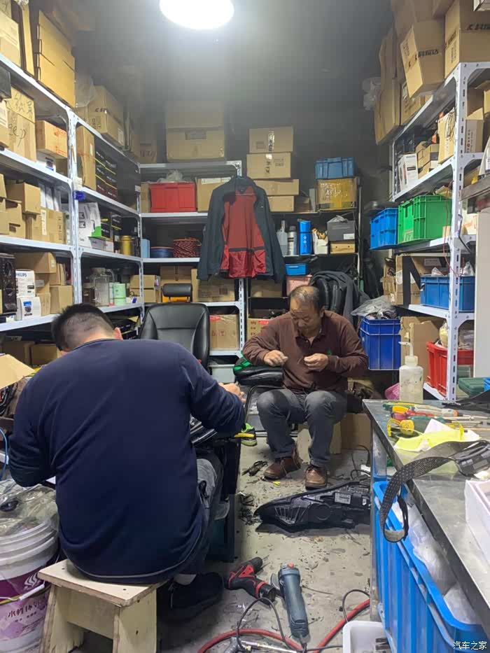

要给这家改装店点个赞,这次运气好找到了靠谱改装店,全程老技师手工打造,细节处理的非常好,8个小时慢工出细活

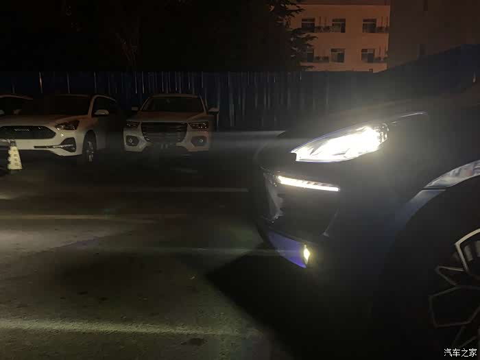

8个小时,凌晨2点多终于全部装车,开始试灯
双灯点亮,小灯不再是装饰,也有了它的用武之地

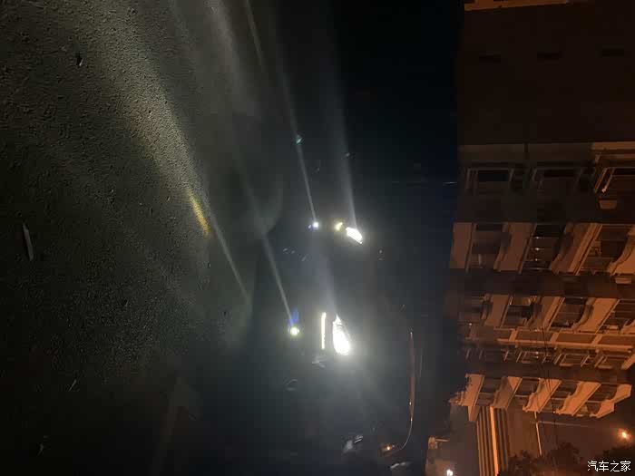

室外开灯,非常明显的6道激光射灯,直接射穿远光狗的双眼啊
效果还是非常赞的 夜间略显***

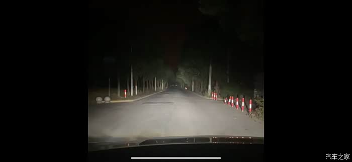

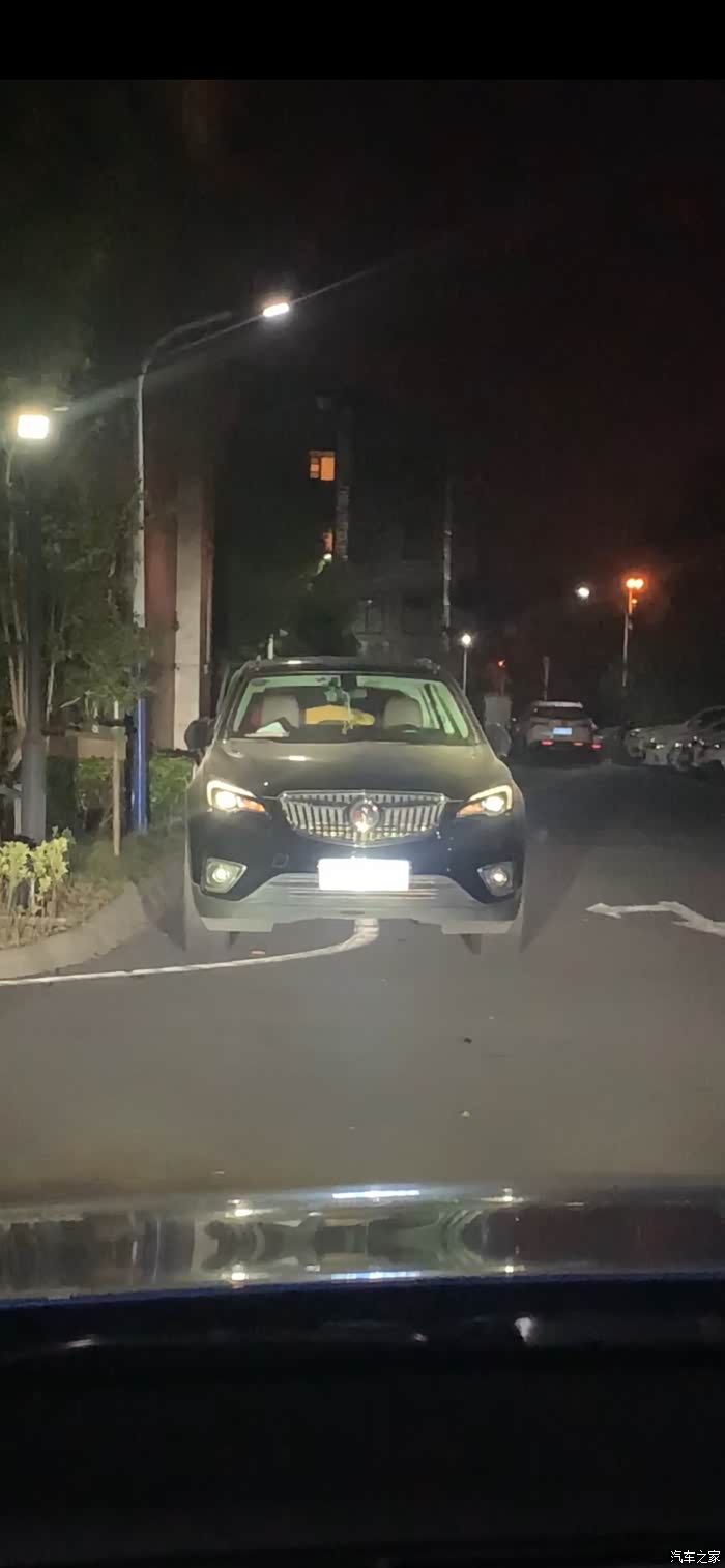

改装前,近光发黄亮度不够,远光无力,射的不远

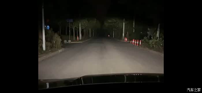

改装后同一路段,近光更亮,远光有力,射程更远,直射小巷深处,目测可射500米,只是人眼看不到那么远
改完回家,高速行车,开近光就这个效果,远光不敢开,开了我自己都被反光到了,可能是还不适应,

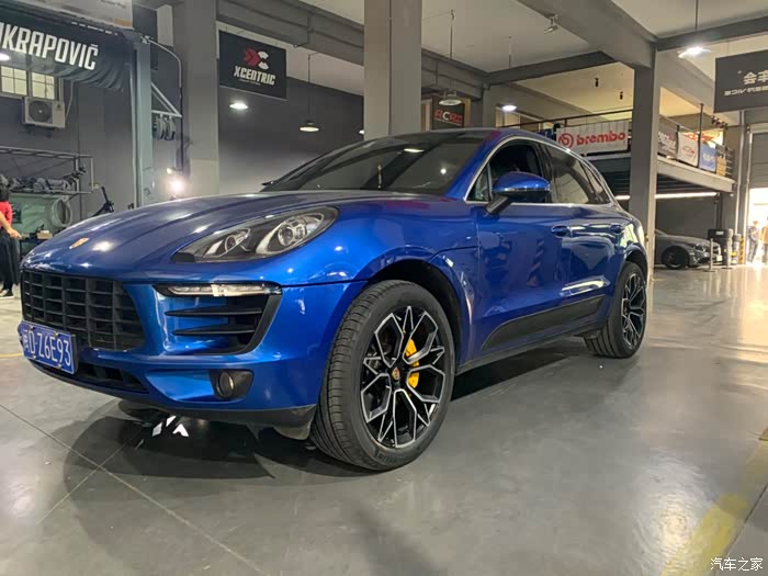

近光状态
收工回家
