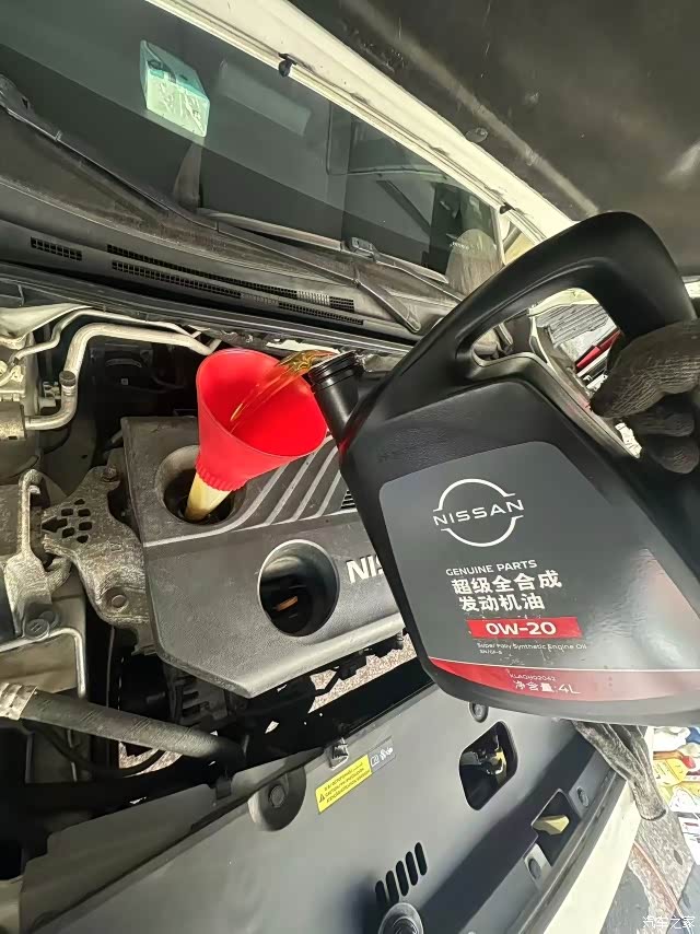

换机油和机滤的过程
我是出发前那个周六上午去的聊城开发区那家东风日产4S店。提前一天打电话预约,周日早上九点到店,直接上工位。
师傅先把车升起来,拧开油底壳放油螺丝,旧机油哗啦啦流出来。颜色比新机油深了不少,但还没有到完全发黑的程度。师傅说:“你这机油再跑两千公里也没事,但换了肯定更好。”
放完旧机油,师傅拆下旧机滤,换上新的。机滤必须每次换机油一起换,这东西不贵,几十块钱,但过滤机油里的金属碎屑和杂质全靠它。 旧机滤不换,新机油加进去很快就会被污染,等于白换。新机滤装上去之前,师傅在密封圈上抹了一层新机油,防止密封圈干涩导致漏油。
然后降下车,从发动机顶部加注新机油。0W-20全合成加了大概三升出头。加完之后师傅拔出机油尺看了一眼,油位在上下刻度中间偏上,正好。
换完机油之后,师傅启动发动机怠速运转了几分钟,让新机油循环到各个润滑部位,同时检查机滤接口有没有渗漏。然后熄火等几分钟再拔油尺确认油位——机滤里会存一部分机油,运转一下再检查才准确。
换完机油之后,发动机声音明显更细腻了。闺蜜坐进车里说感觉比来的时候安静了,我说你心理作用吧,她说真的,你听听。0W-20全合成确实比之前的半合成安静一些。

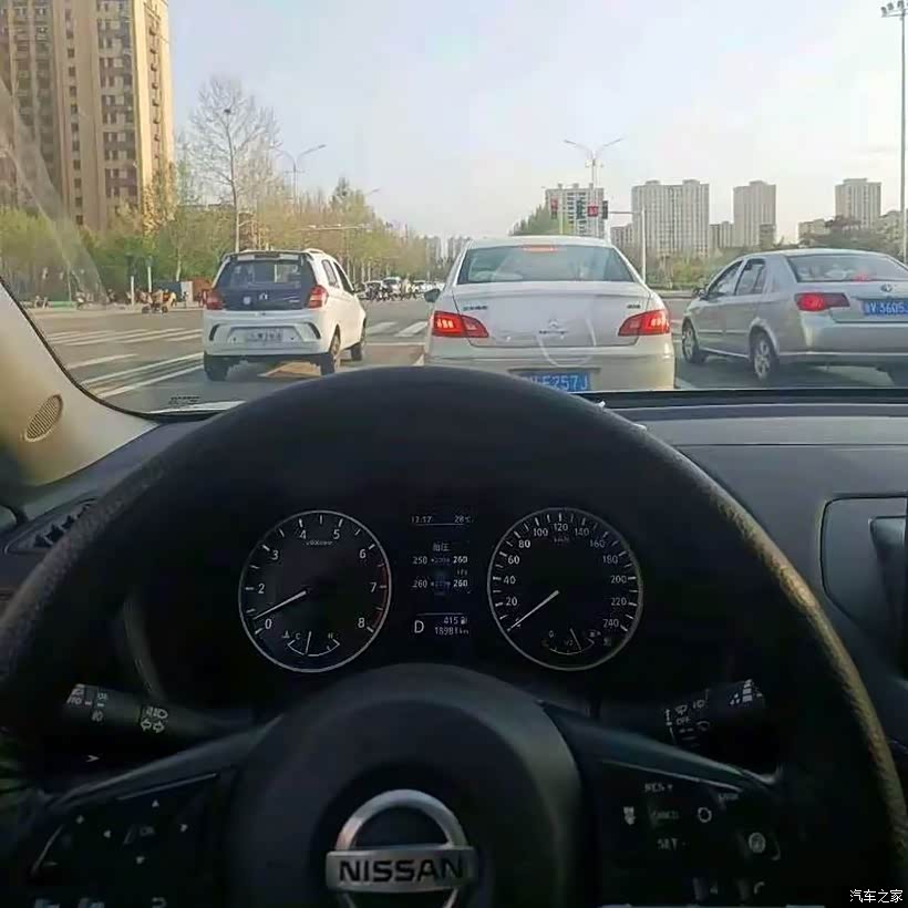

1.6L自吸配CVT,高速性格很明确——不急不躁,越稳越省。实测车速90-100km/h时转速两千转出头,百公里油耗五升左右,最低跑过4.3升。拉到120km/h以上油耗就奔着五点七八去了。
所以我定在100km/h左右开定速巡航,脚不用一直踩着油门,腿部疲劳感明显降低。
刚换完0W-20全合成机油对油耗也有帮助。 全合成机油粘度低、润滑到位,发动机运转阻力小,这一趟跑下来表显5.4L/100km,比我之前用半合成机油跑高速大概省了零点二到零点三升。一箱油跑到底,能多跑几十公里。而且发动机声音明显更细腻,高速巡航的时候车内安静了不少。
