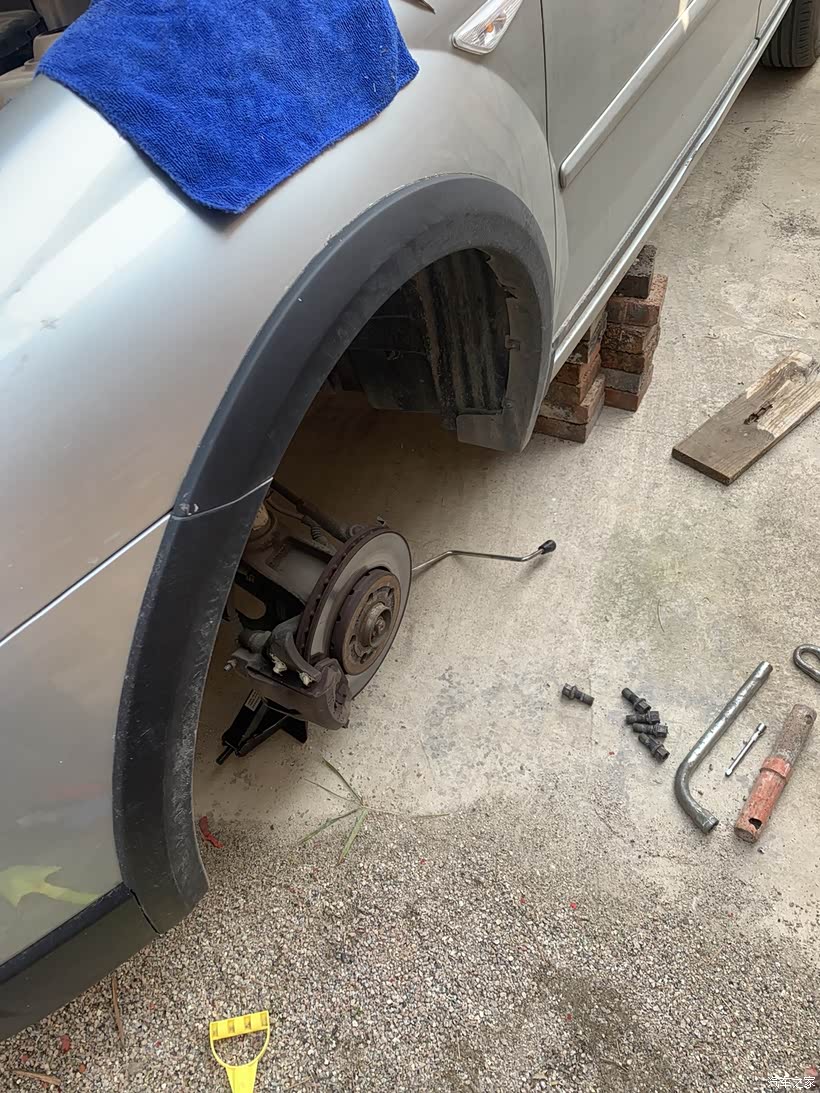

顶胶间隙1公分这样,想着换换,再论坛里面也找了找,自己动手就换了。换下的顶胶很硬,没有一点弹性,但是换下来的顶胶重量比新买的重一些,里面好像有铁做支撑。

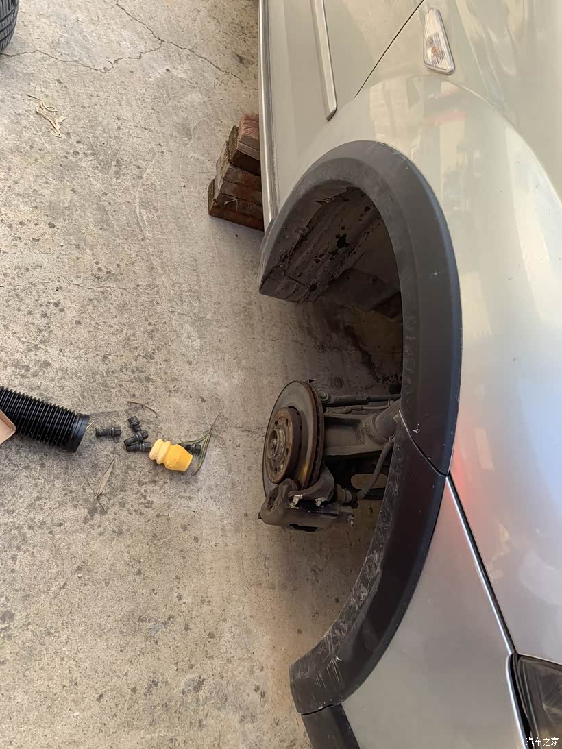

两边轮子拆下,方便干活
两边轮子拆下,方便干活

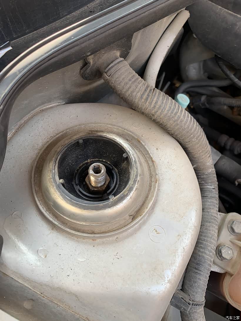

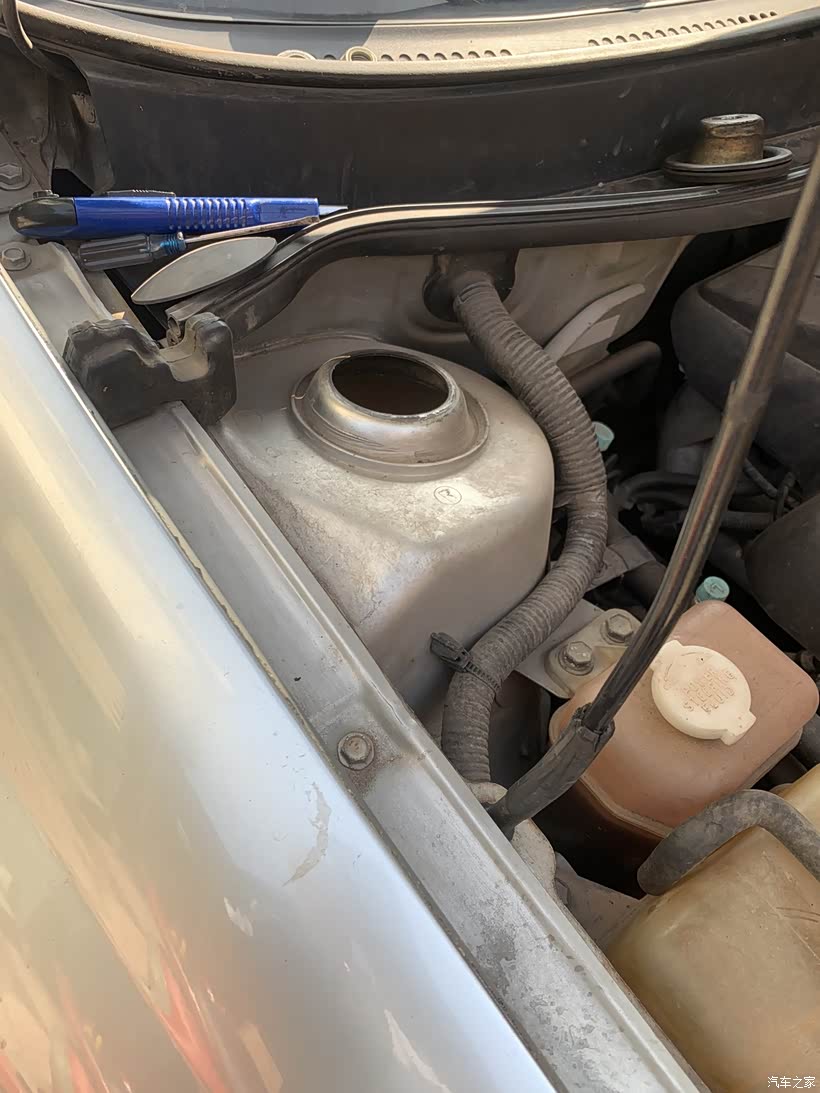

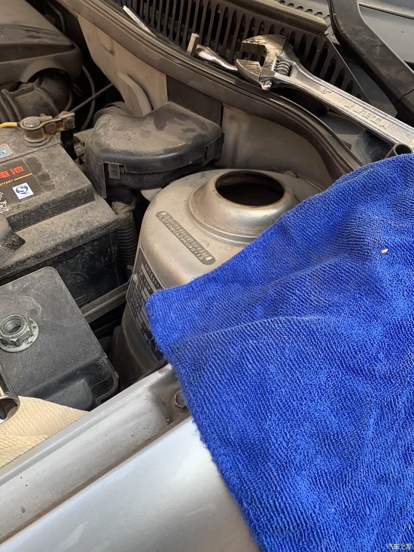

两边塔顶拆下
两边塔顶拆下

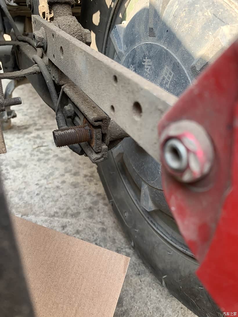

记得用千斤顶着下摆臂,要顶稳,因为两边塔顶拆下后,会往下掉,不给它掉得厉害。

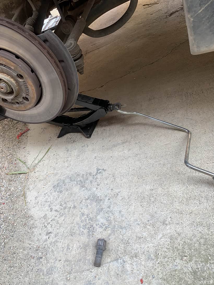

正愁锁平面轴承的螺丝在哪,两轮车上拆下
螺丝自带垫片,给磨掉了
刚好合适

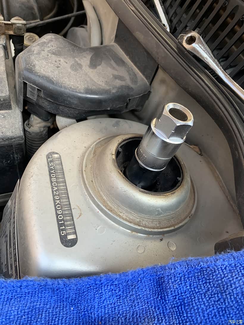

就是这个螺丝,磨好的样子,21套筒

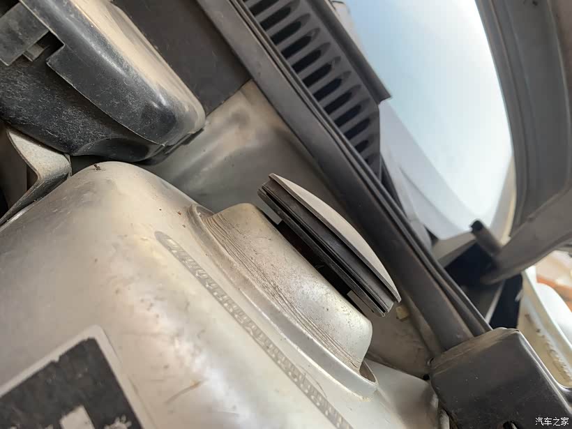

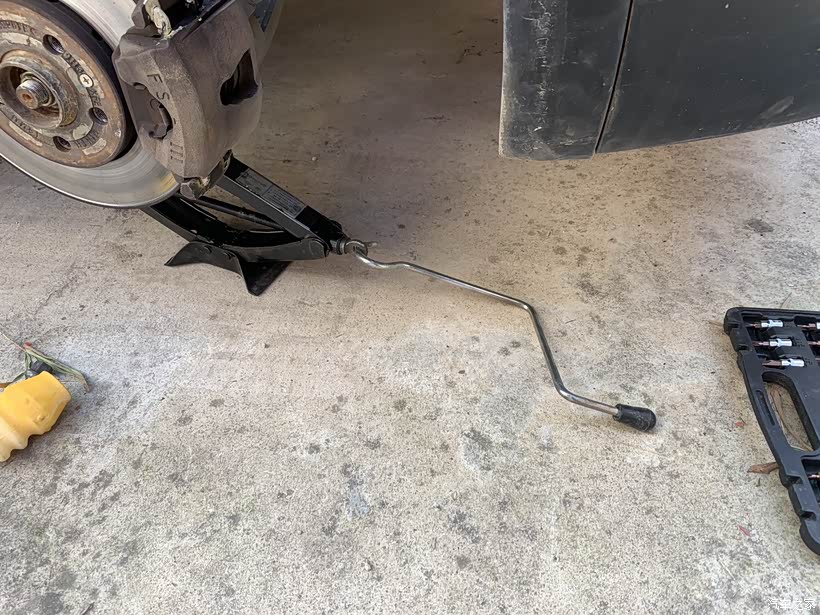

千斤顶顶住,顶胶顶着塔顶,再用专用套筒拆下原来的螺丝,装上刚刚那颗磨好的螺丝,这样顶胶才能取下,减震弹簧也不会弹出。
换哪边顶胶,千斤顶顶那边,因为需要放下去和顶上去
专门买了个套筒,还挺贵,中间用7的内6角扳手,塔顶螺丝之前拧得很紧,搞坏一个内6扳手

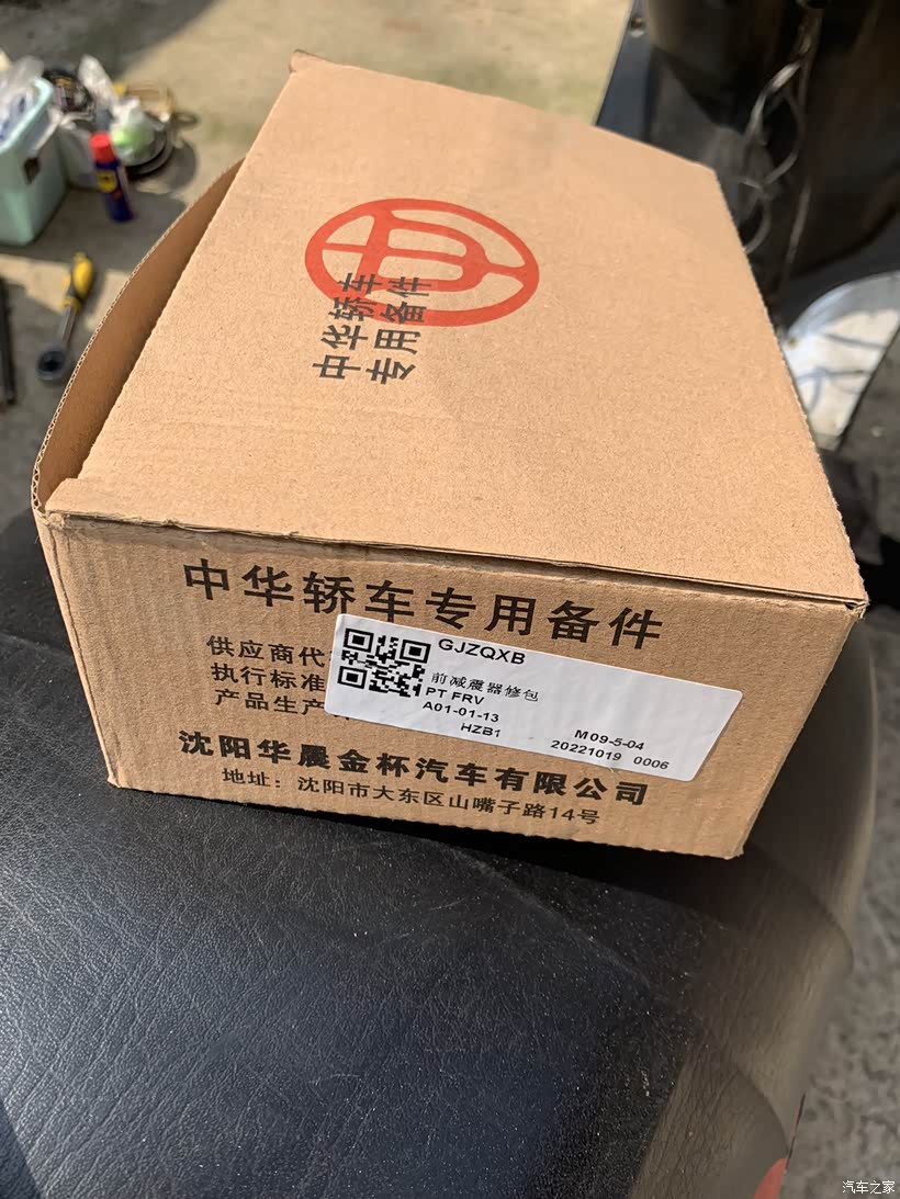

前减震修理套装,因为防尘套也坏了

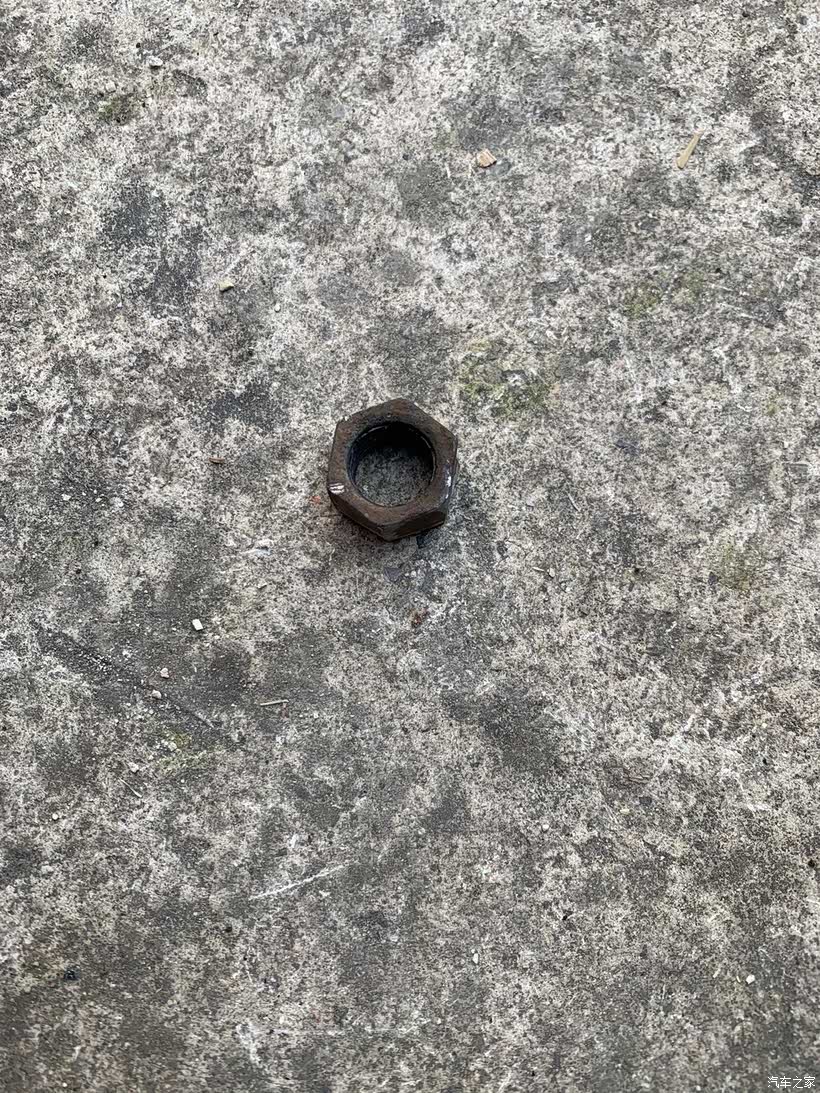

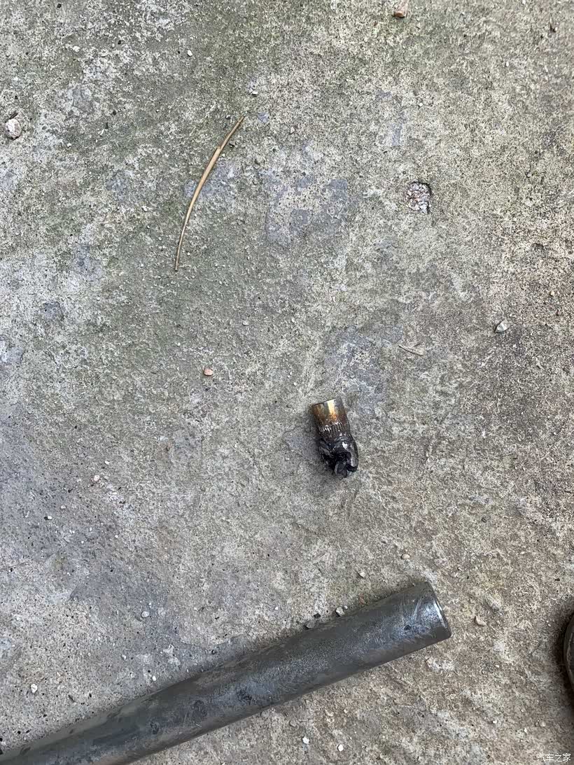

拧坏的内6套筒,松了,后面电焊焊了下,用水冷却,再拧,脆了,就断了
