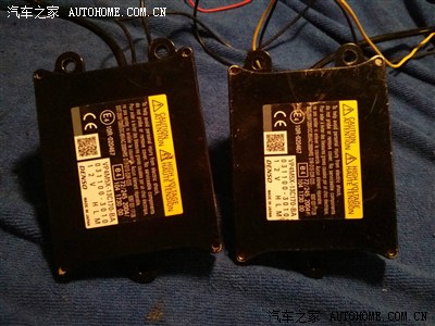

   本计划中的透镜为神2的原装高配双氙大灯的中的透镜,美国技术,效果强悍,经对比,近光表现不错,远光光型也是三角形,和海拉三的光型很像,这是在店里对比得出的结论,安定器选用路虎御用的日本电装技术,也是路虎拆车安定,灯泡选用奔驰S600拆车的5000K色温的氙气灯泡,德国产。以上主材均为拆车件,进口货色,直白说都是二手的,有商家说全新,那么就是在忽悠人。顺便恢复原厂的雾灯,让整车感觉更加协调。选个良辰吉日开工!!!
    先看看启动神速的电装安定器,MADE IN 岛国 成色不错的

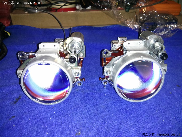

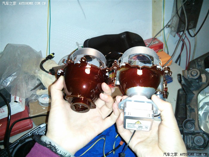

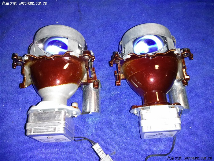

    透镜登场,路虎神行者2高配大灯摘出,成色几乎全新,进口货源就是不一样,灯碗内部几乎无氧化,犀利的金属光泽。完美的麻点镜片,铺路效果均匀。
一支烟的功夫店家已经把灯泡装上去了

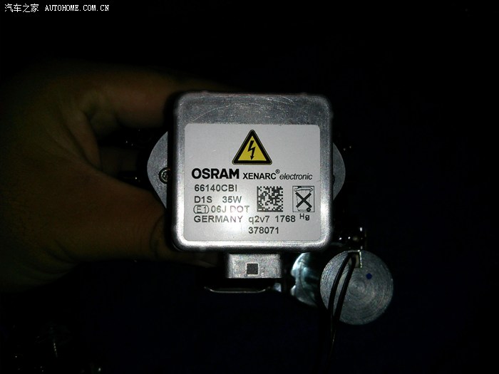

仔细看看这灯泡,传说中的CBI,灯泡中的战斗机

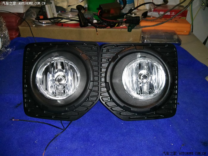

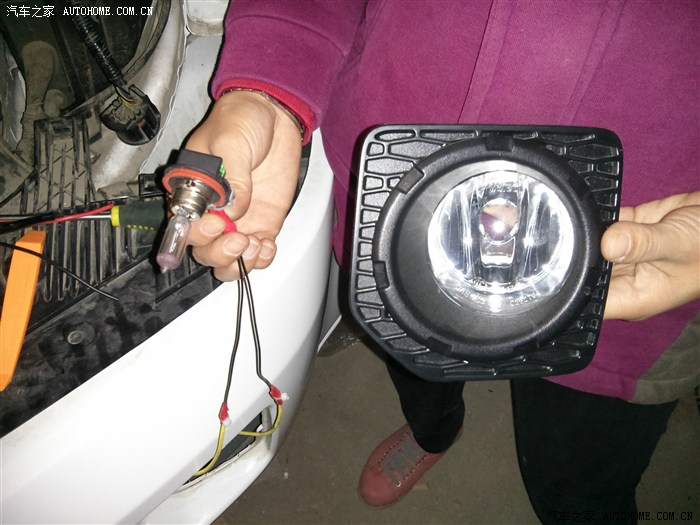

雾灯和灯框

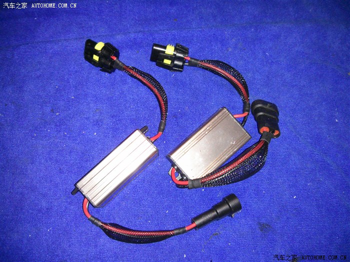

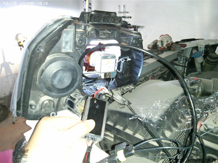

解码器,后来发现此款解码器不好使,换了一套,原车所有功能一切正常

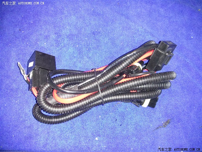

雾灯线组,用小灯激活,符合规矩

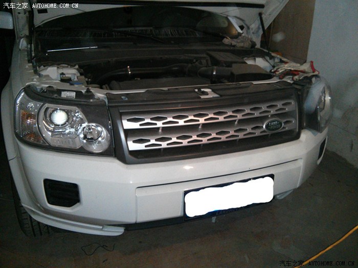

再来看看即将进行眼科手术的二子,手术后让你的大眼炯炯有神!看看那万恶的雾灯框子,有眼无珠的感觉。

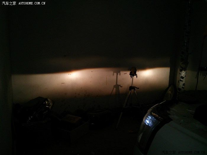

看看低配卤素的近光,昏黄无力
远光开启时,灯碗发光而透镜不动

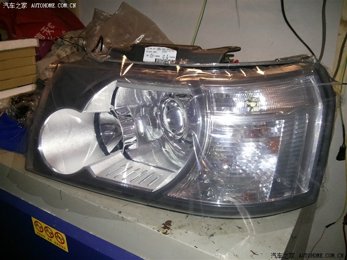

眼科手术正式开始:先包一层工业覆膜,施工过程可谓惊天地泣鬼神,刀剑无眼,还是保护起来为好,这点店家想的很周到,赞一个!
低配透镜拆出来和即将登场的高配透镜来做个交接仪式吧,对比相片奉上
先装一只对比下吧

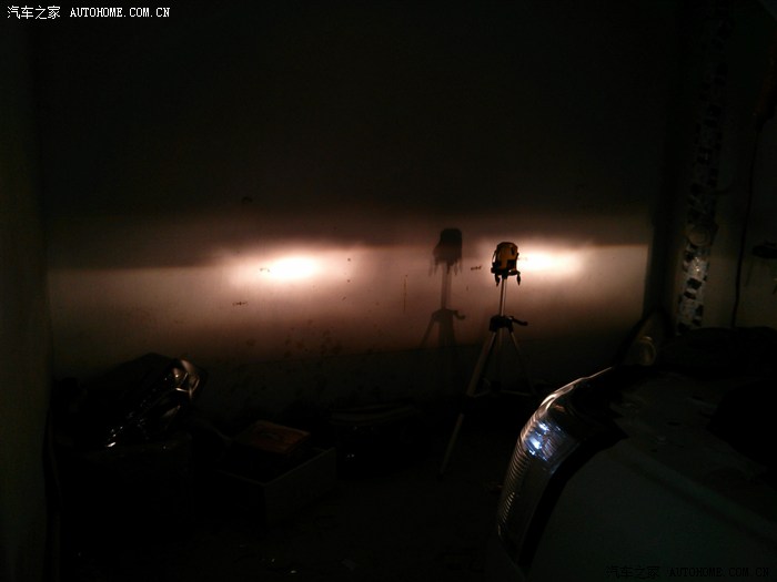

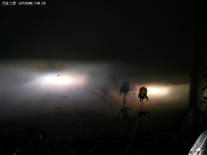

看看光型,上面的是双光透镜,CBI灯泡,下面的是单光卤素透镜的效果,细心的车友也许会感觉好似不如下面的亮,其实是因为白光的部分覆盖到黄光上,显得黄光亮,换一下位置白光会太刺眼,相片无法拍出对比效果,这张相片只为看下两种灯泡的色温,一个白亮,一个昏黄。
远光开启,左面的双光透镜配合远光灯碗变成强大的远光组合,上下宽度还是中心亮度都很给力,右边还是老样子,不做解释。

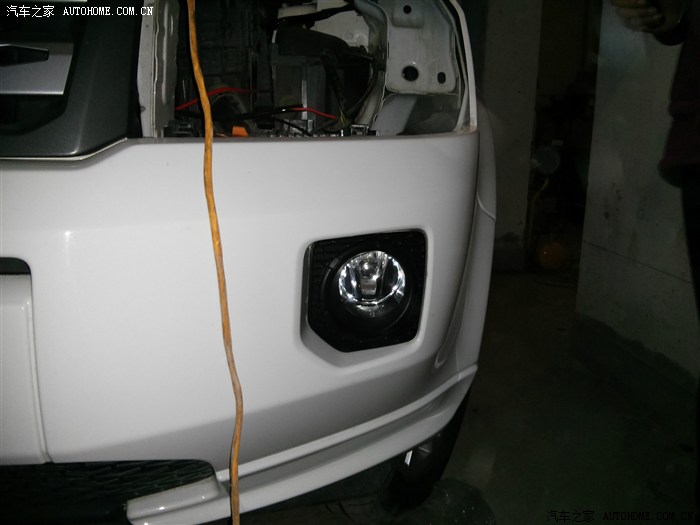

经过调试,把光心统一后,大灯部分就搞定了,下面看看雾灯吧,先对比下尺寸
反复对比

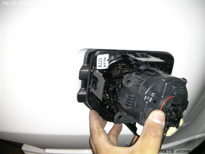

看看后面打胶,很扎实。
雾灯和灯泡特写

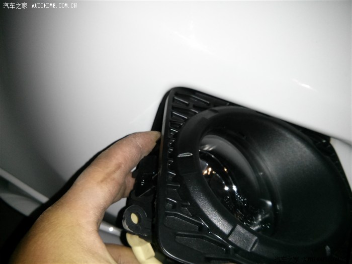

很简单,插进去就可以了,但是卸原车装饰框需要拆杠,后后面把塑料焊点都打磨开,轻轻一推,罩子就掉下来了。看看装好的效果吧,很原厂的范儿!

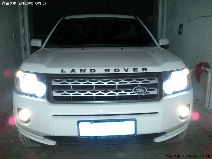

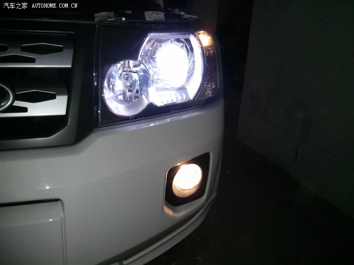

来张整体效果:
效果很给力,原厂范的高端升级,老板不建议我弄什么天使眼恶魔眼之类的,太掉价,低调的升级,华丽的转身!

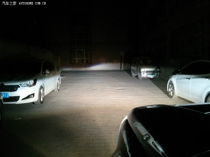

近光标准的欧标,左低右高,不影响对向司机的视线,保证右方充足的光照。手机拍摄不太给力,见谅!
四远光齐开,前途一片光明!还是提倡大家文明用光,市区不开远光。愿结交更多的车友,本人在包头,有时间一起切磋玩车经验,再次谢谢大家。
