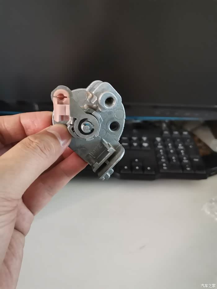

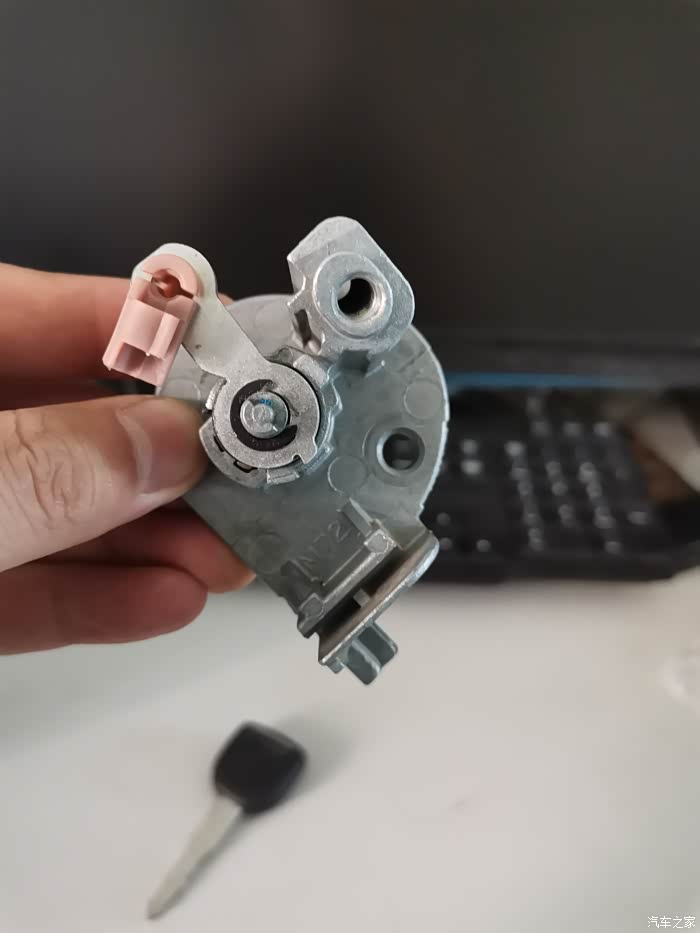

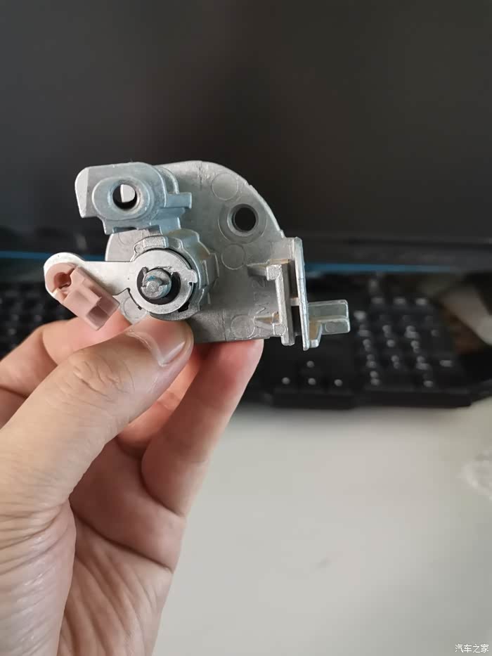

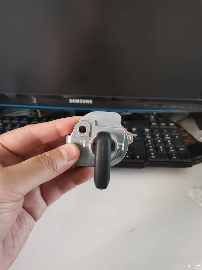

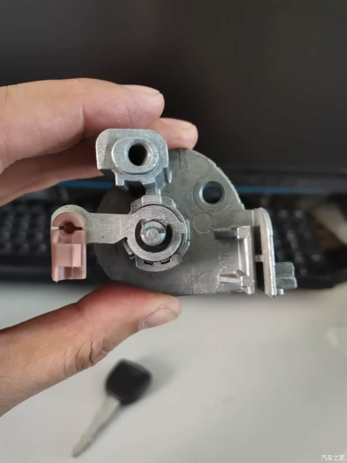

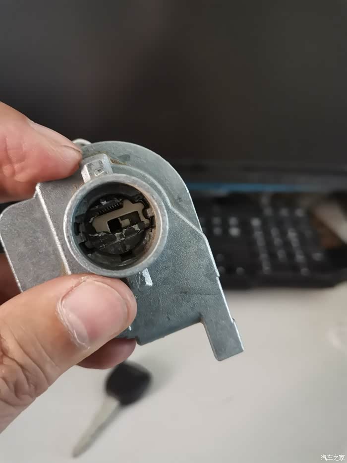

这是门板拆开后锁子安装的状态,右上这个螺丝孔是固定锁子的10MM米螺丝,拆的时候小心螺丝别掉进门板里,不然很麻烦。
固定螺丝卸掉后取下左边塑料卡着的铁丝,向下旋转45%就现在这状态,然后往外拔就可以取下来了。
锁芯安装正确位置与地面垂直。
锁子上有两个卡子与车门拉手结合卡紧锁芯,后面并用螺丝固定。
注意照片状态大概与地面45%倾斜,注意锁芯正面那两卡子,卡进车门拉手对应槽里,并按紧门拉手将门拉手卡到位紧贴车门。
卡紧门拉手后向右旋转45%,呈现目前照片状态这是安装到位的位置,然后将右上角的空位对好安装固定螺丝,最后安装右边与中控连接的铁丝,卡进塑料孔内。
这里需要注意的就是,卸螺丝,装螺丝的时候一定要注意螺丝别掉进门板里,再就是装卸锁芯时候角度一定要正确,不然要么装不到位,要么门把手卡不到位。
