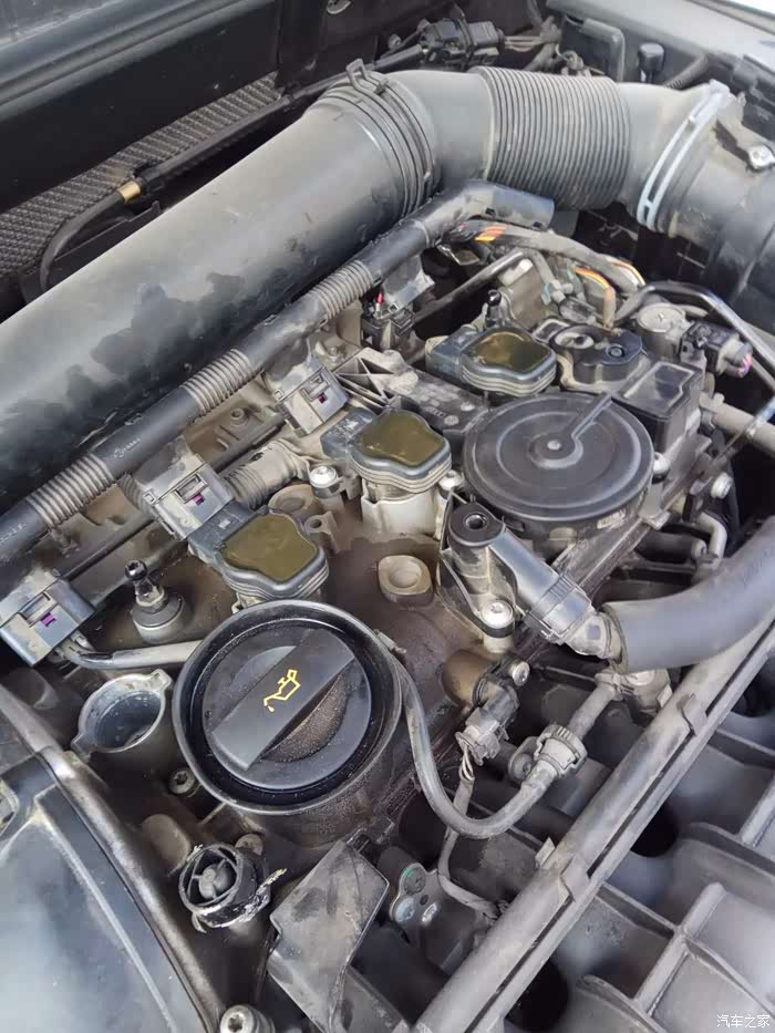

14款新帕萨特,EA888二代发动机,里程已经过了说明书要更换火花塞的里程了,偶尔怠速会轻抖一下,毕竟1.8t的发动机工作温度比较高,火花塞损耗已经比较大,所以去某宝买了4个原厂火花塞准备自己更换。

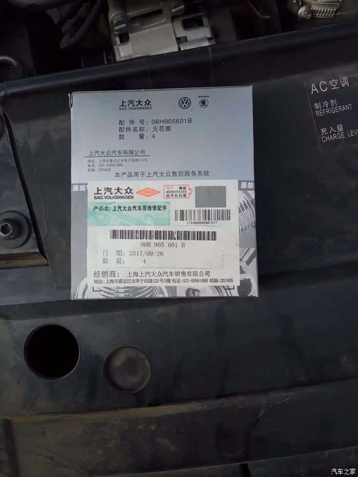

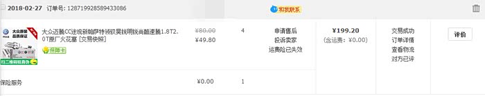

某宝购买记录,大众原厂火花塞,买的时间还比较早,就是懒的换。

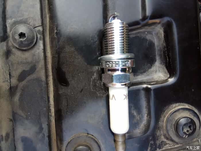

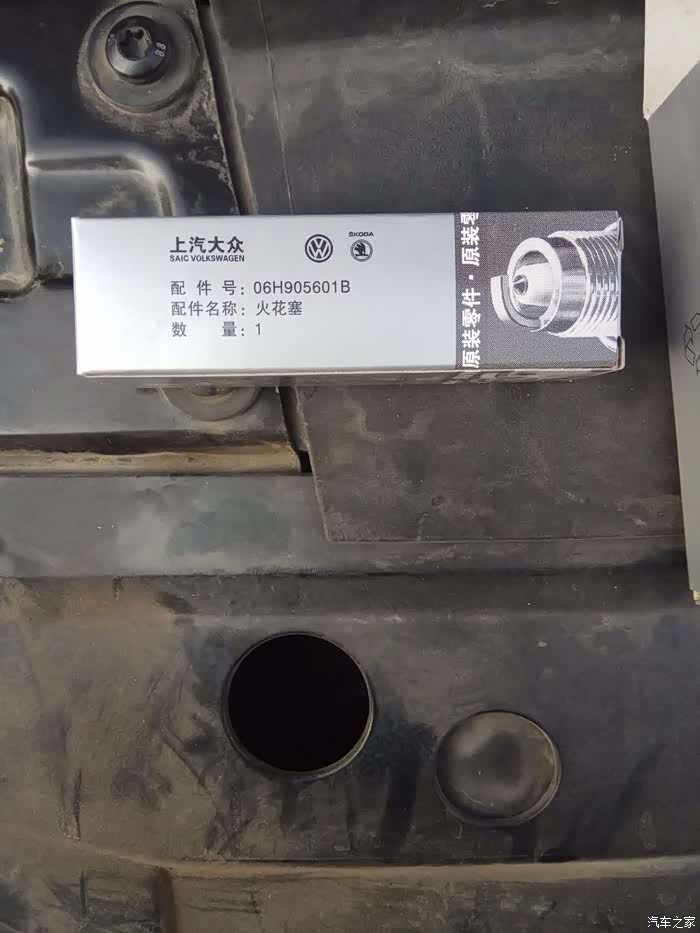

大众原厂备件,NGK给代工的,601B火花塞。
火花塞的分装小盒子。
手抖没拍清楚,双铂金火花塞,在阳光下有电镀的彩虹反光,不用验证也知道是NGK的产品。

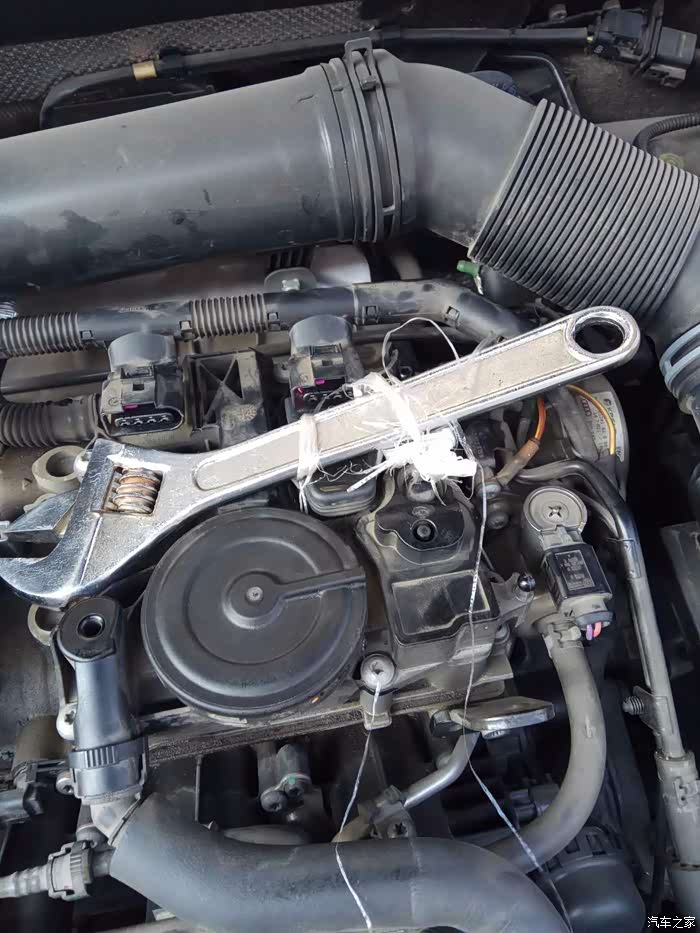

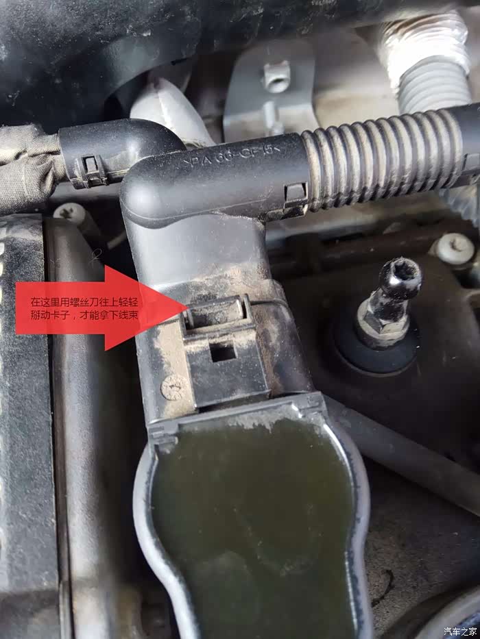

这一个节点比较难判断,一个是温度问题,塑料都比较脆,一个是不了解实际情况,也不敢下手,经过电话请教修理厂的同学,确定了怎么拆掉线圈,具体看图。
没有专用拔点火线圈的工具,只有用土办法,用尼龙绳拉住线圈使劲往上拔,不用害怕,用力,因为太紧,但是突破那个力量就拔下来了。
拔下来所有线束接口才可以起拔点火线圈,

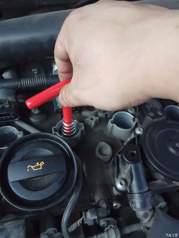

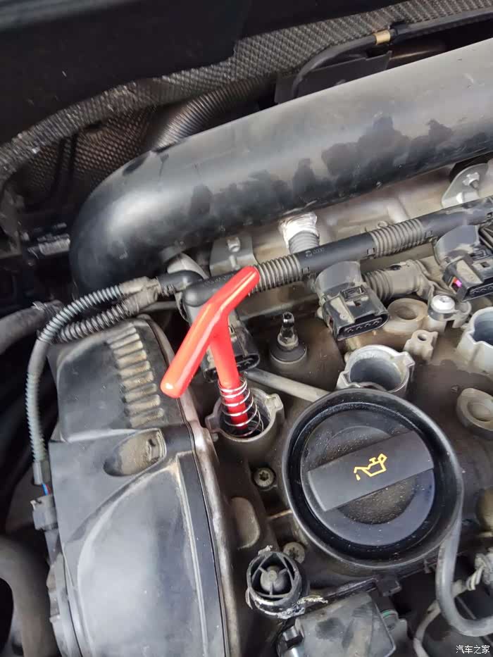

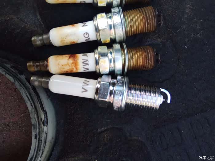

把火花塞扳手轻落到底部,轻轻旋转,感觉到扣在火花塞的上面的时候,用力旋转火花塞,咔吧一下,火花塞只要能转动了,就可以轻转下来了。上面的机油是以前没换机油盖喷出来的,还没清理。

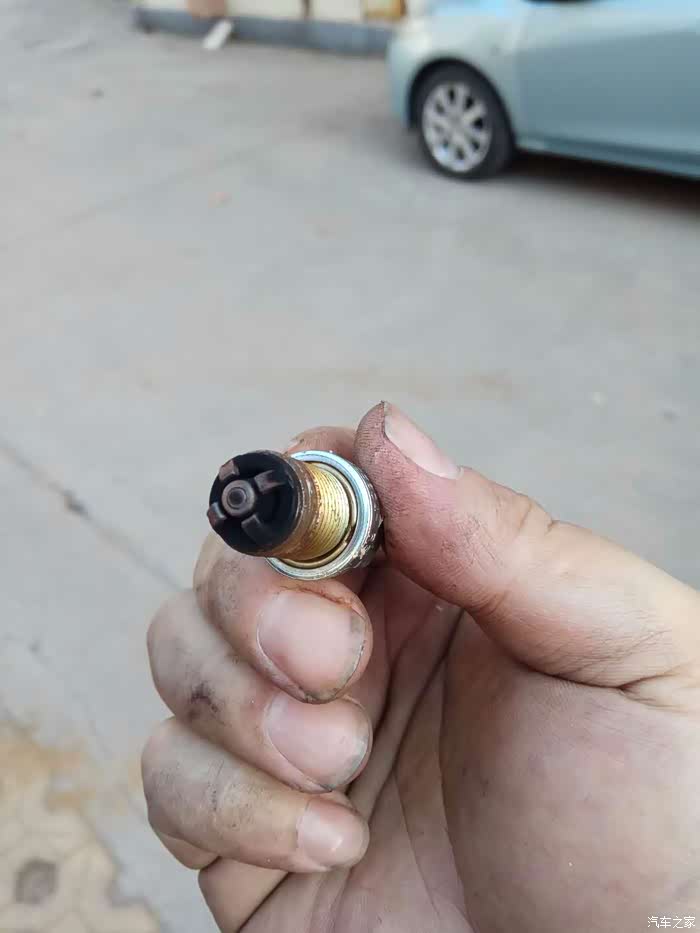

拧下来的火花塞,是四个爪的,积碳也比较多了。
新旧火花塞做个对比
装火花塞的时候一定不要用力,放在中间自然悬垂下去,慢慢往下落,到底以后轻轻旋转,以免滑丝,转到最后有力量的感觉的时候,使劲转,直到不能转动为止。没有力矩扳手只能用土办法,有力矩扳手的话参照说明书。

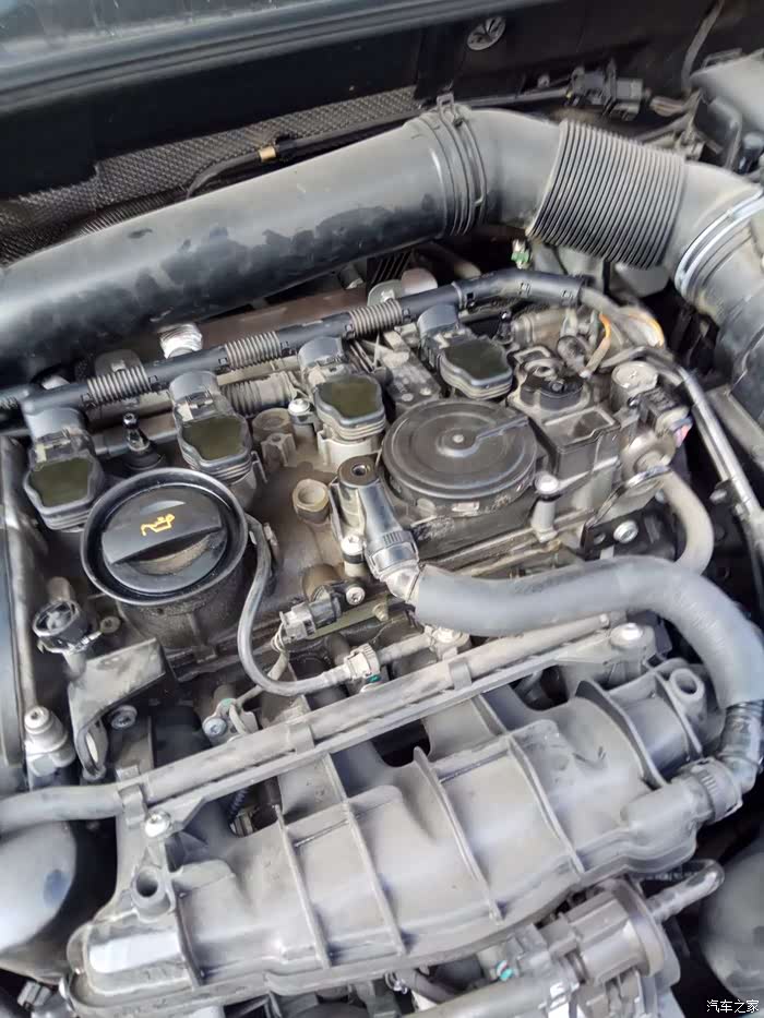

安装完所有火花塞,依次扣上点火线圈,比拔简单多了,轻轻一按,咔吧一声就装上了。

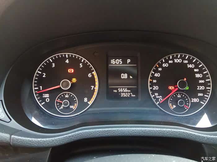

油温还没到正常温度的怠速油耗,看来还是比较省的,估计油温正常能到0.6,希望新火花塞好用。

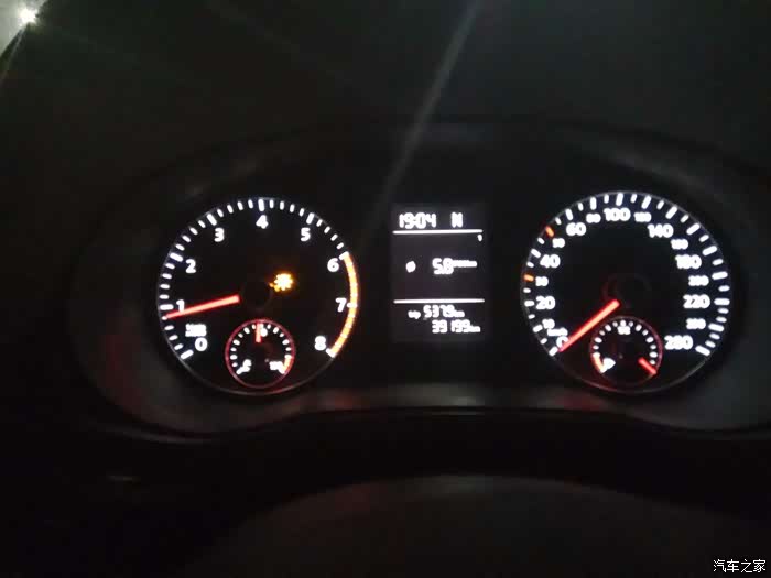

上次去青岛的综合油耗,有高速,有市区拥堵,综合起来5.8升每百公里,实际加油31升,里程在520公里,实际油耗和表显非常接近。有人说能高速跑6个油算我是车神,我是不是应该很谦虚的说其实大家都能跑到?
