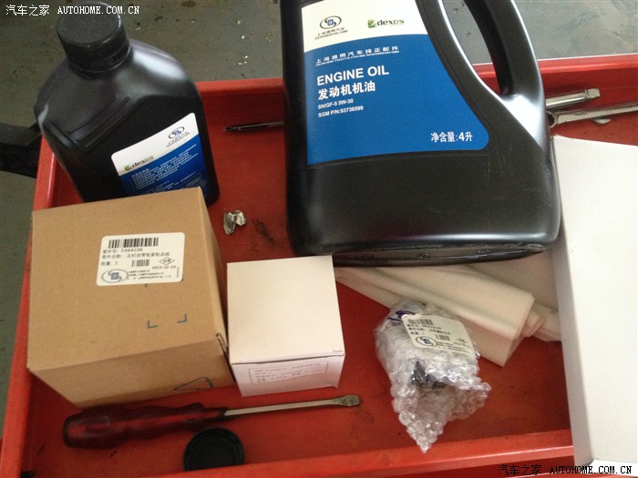

下面是我今天保养的材料
机油机滤,涨紧轮,舵轮,正时皮带

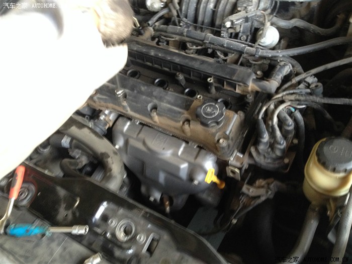

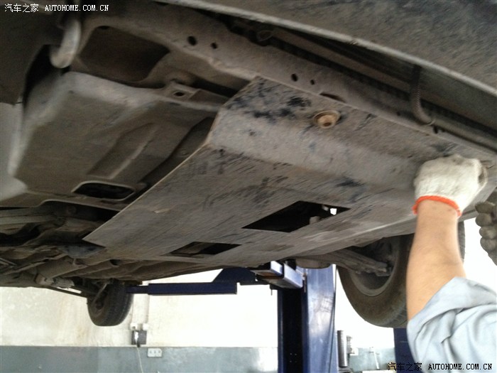

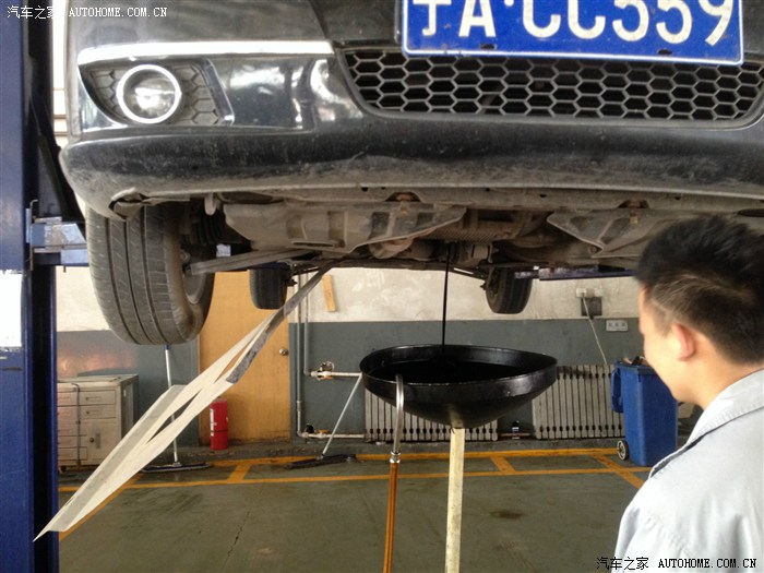

起初要拆发动机护板,一步一步使劲拆,拆的很心痛呢
顺便把机油先放了
拆车了,好心痛好心痛

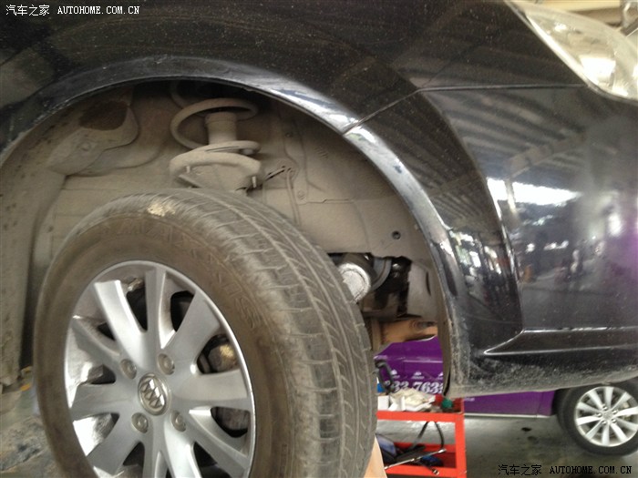

拆边上的叶子板

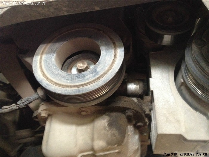

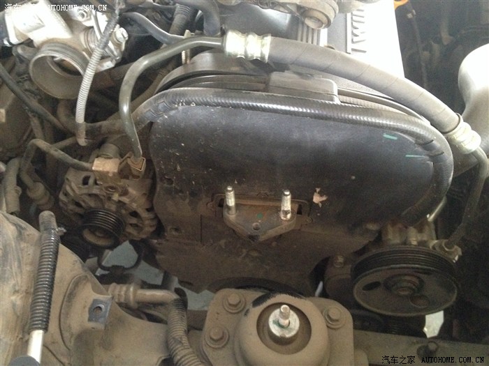

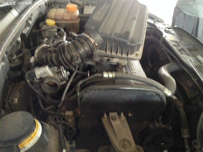

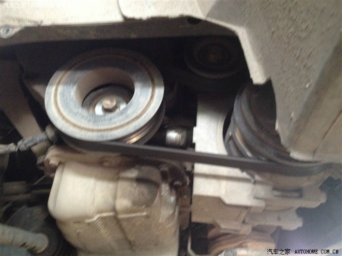

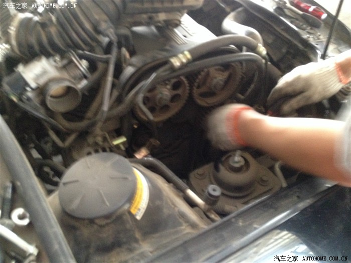

拆完是这样子,这还是发电机皮带,正时皮带还在里面

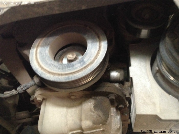

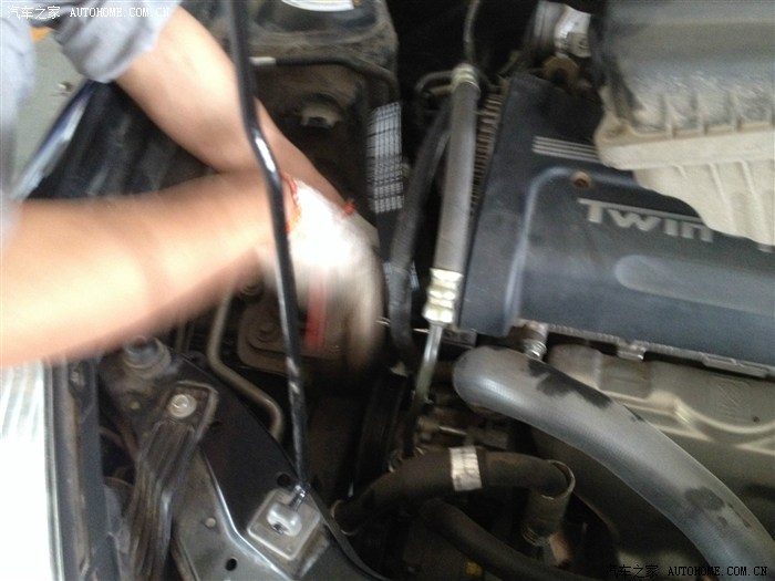

发动机皮带被卸了

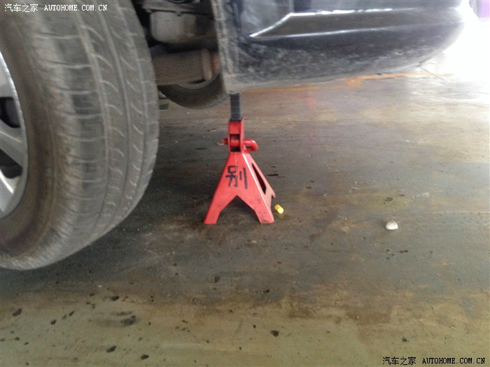

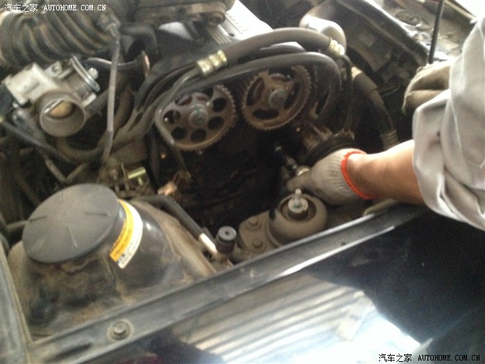

慢慢把生举机放下,下面把发动机顶住
这才是发动机的正式皮带
顶住了,看到字了没有,别动的意思

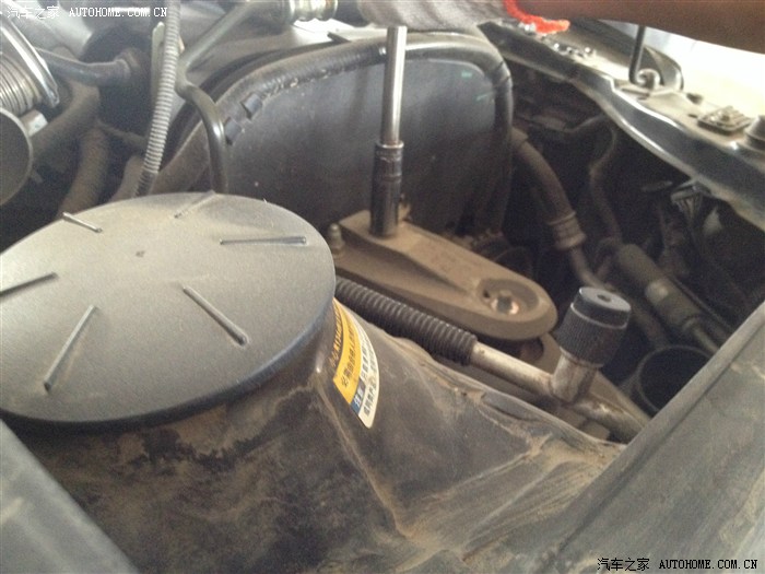

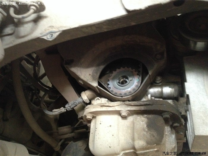

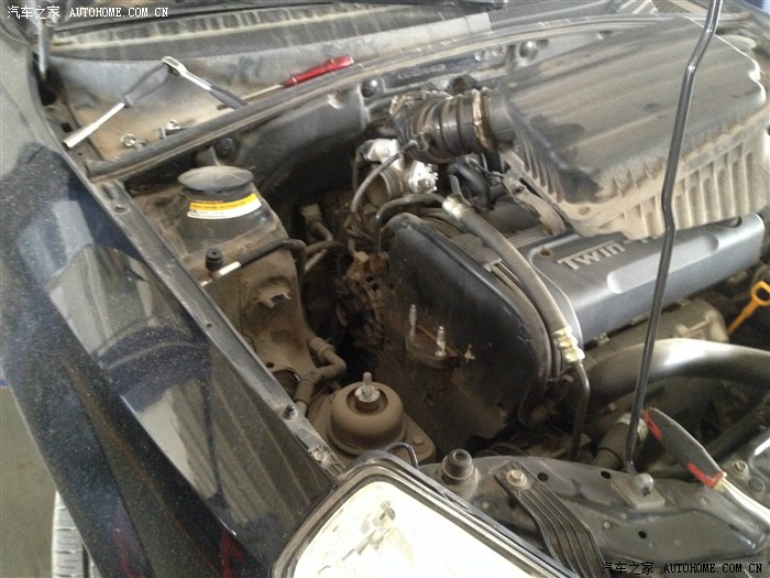

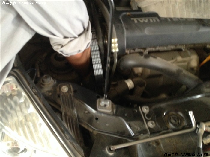

把空气滤芯的装置都给拆了,才能把正式皮带拿出来,这还拿不出来,还没看到整个的皮带呢内容呢
继续卸,我继续心痛
卸了卸了

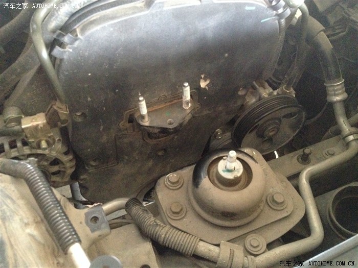

那个连接支架被卸了
里面拆掉就是这样的 ,,,全出来,被拆的我眼泪都出来,我的车啊

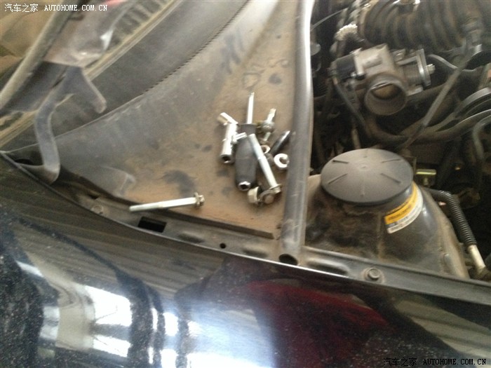

你看,全是螺丝
你看里面的,,,

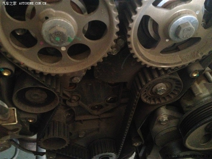

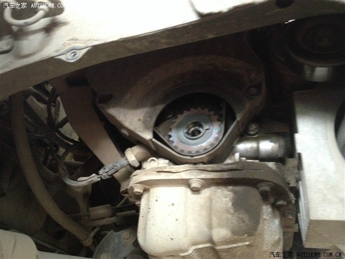

取正式皮带了

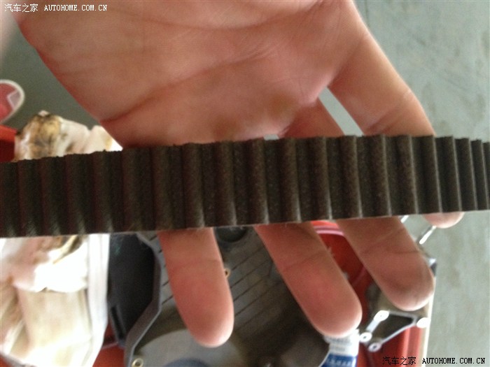

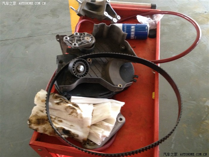

拆卸了的皮带,看着还能用
但是折起来就知道了
拆涨紧轮,舵轮
换上新的了,还是不错的
开始装正时皮带了
装完了,重新装回去了

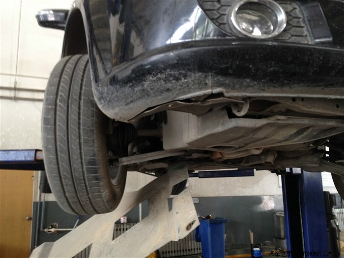

继续把护板装回去

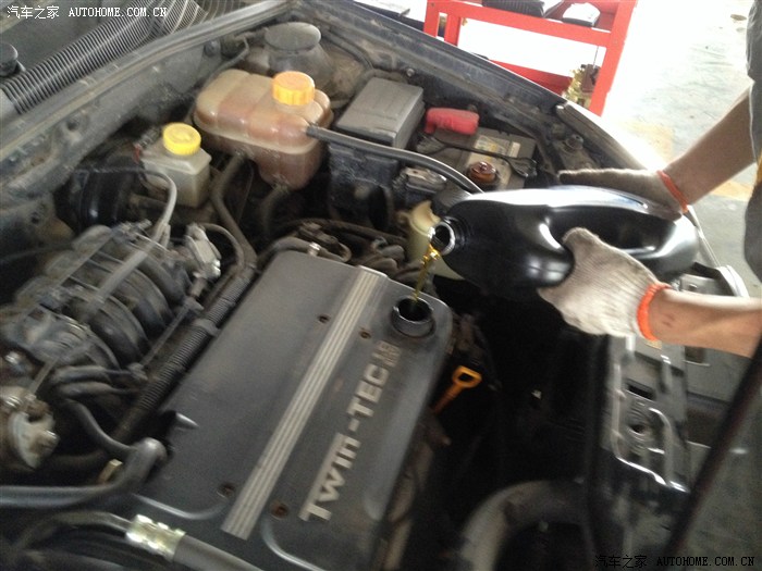

倒入新的机油拉

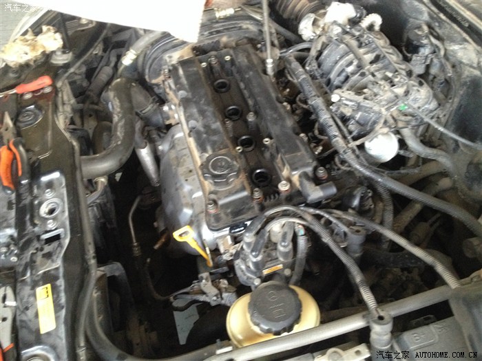

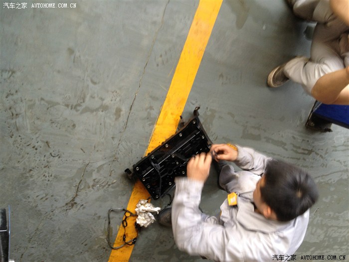

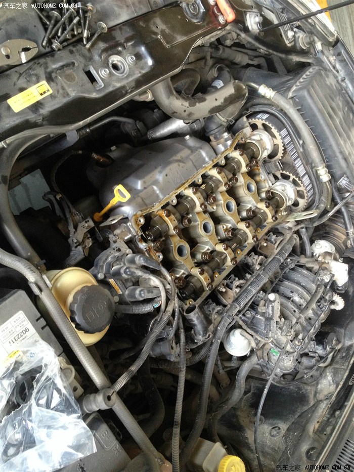

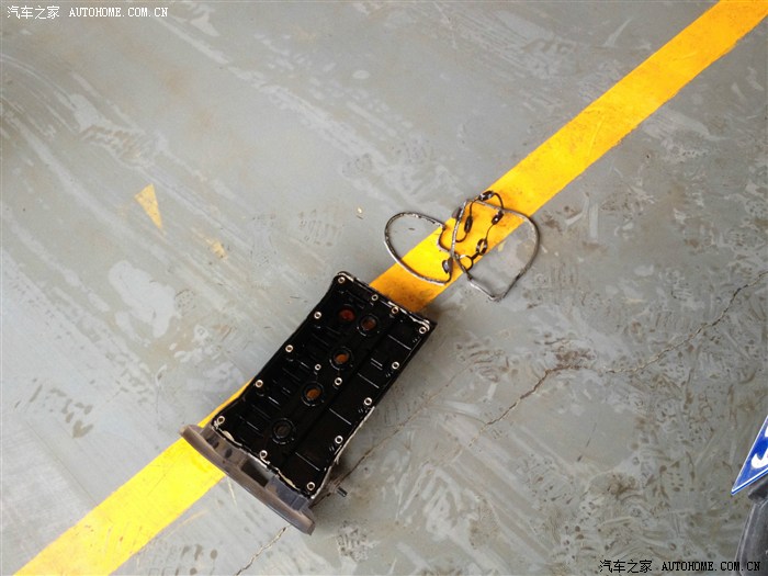

装完了,但是,又要开拆, 换气门室盖垫
开始换了,不对,又是拆卸
这样就有装回去了,好累,,,,哎,我的车啊,
