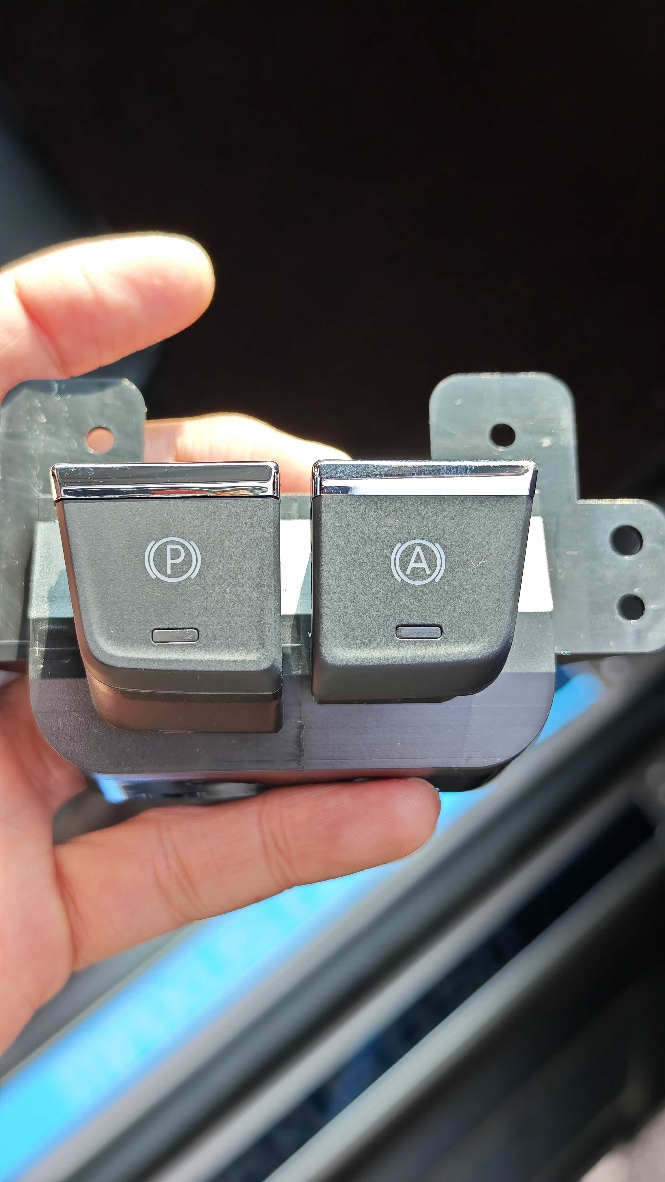

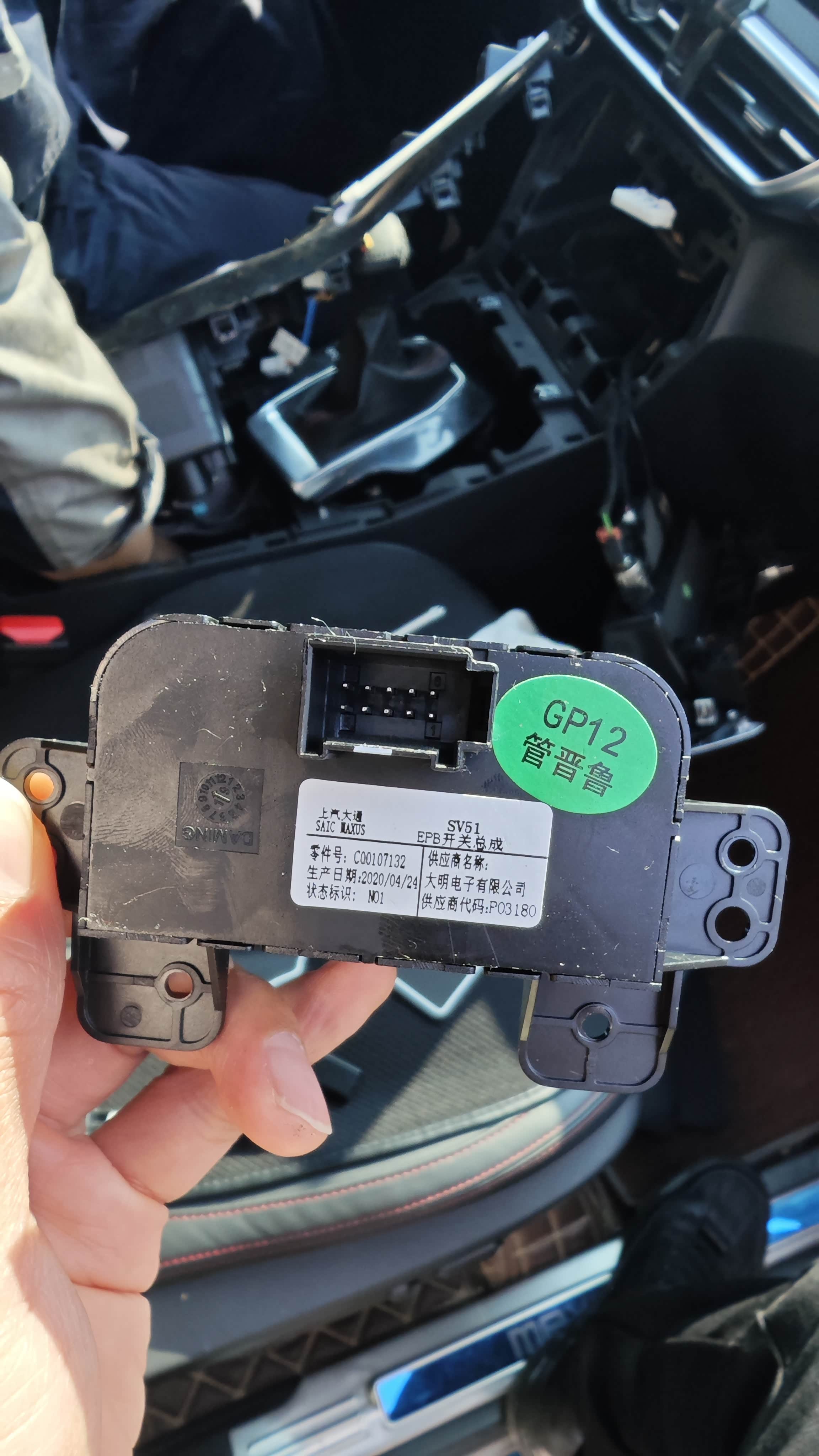

        作为有过多次自行维修经验并拥有十几年驾龄的“老司机”,按照以往经验,先使用了“断电大法”,即熄火后断开电瓶负极一分钟再重新连接,故障仍未消失。不得不向车友群的车友求助,多位车友反映“电子手刹时好时坏”的问题,普遍指向手刹开关塑料拉手塑料件断裂导致,解决办法是更换电子手刹总成。虽然心中已有答案,但为保险起见还是联系了4S店。维修顾问确认是电子手刹开关塑料件断裂,需要更换总成。
就是这个配件

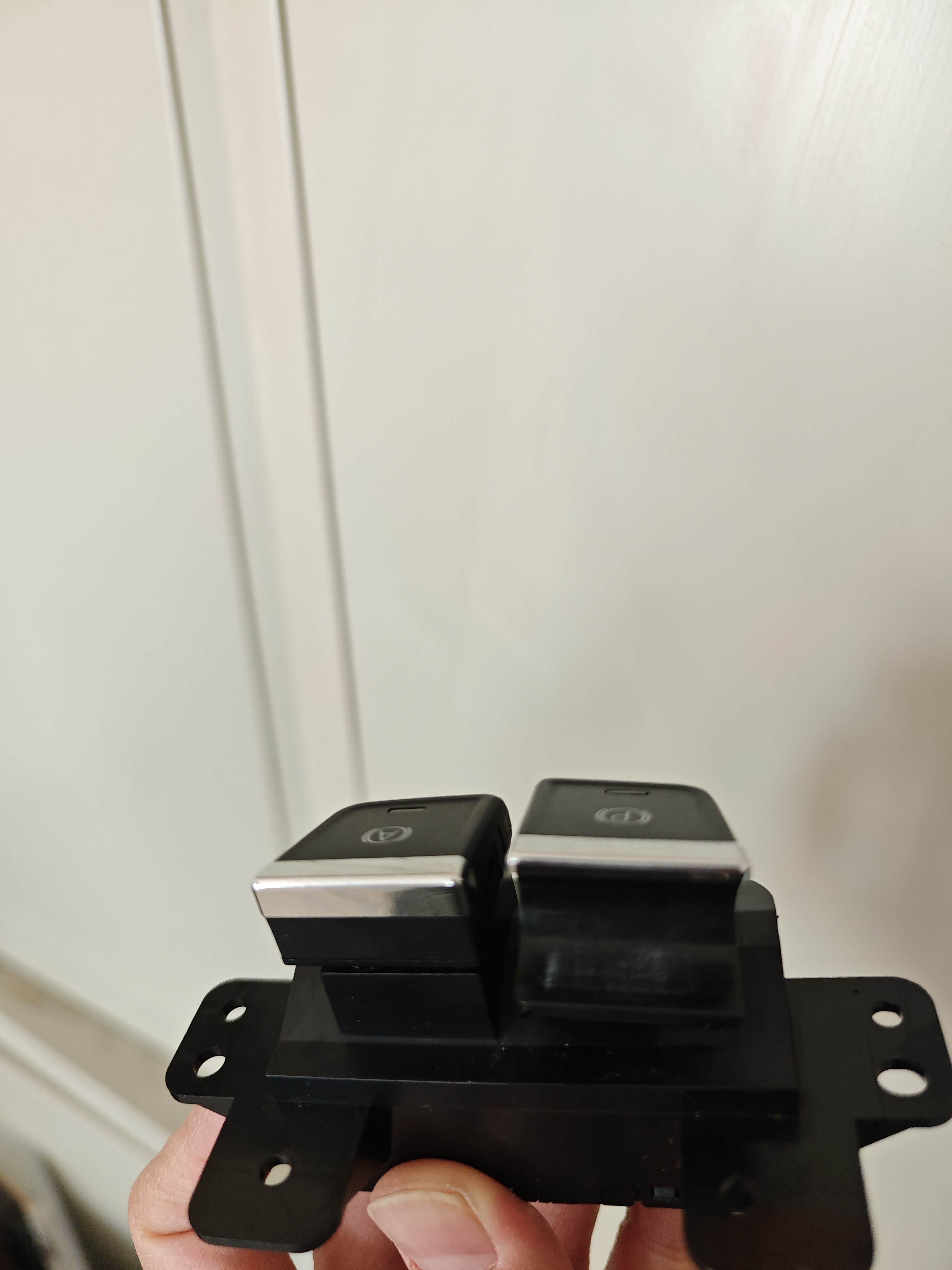

右侧的塑料支撑脚断裂导致归位不及时

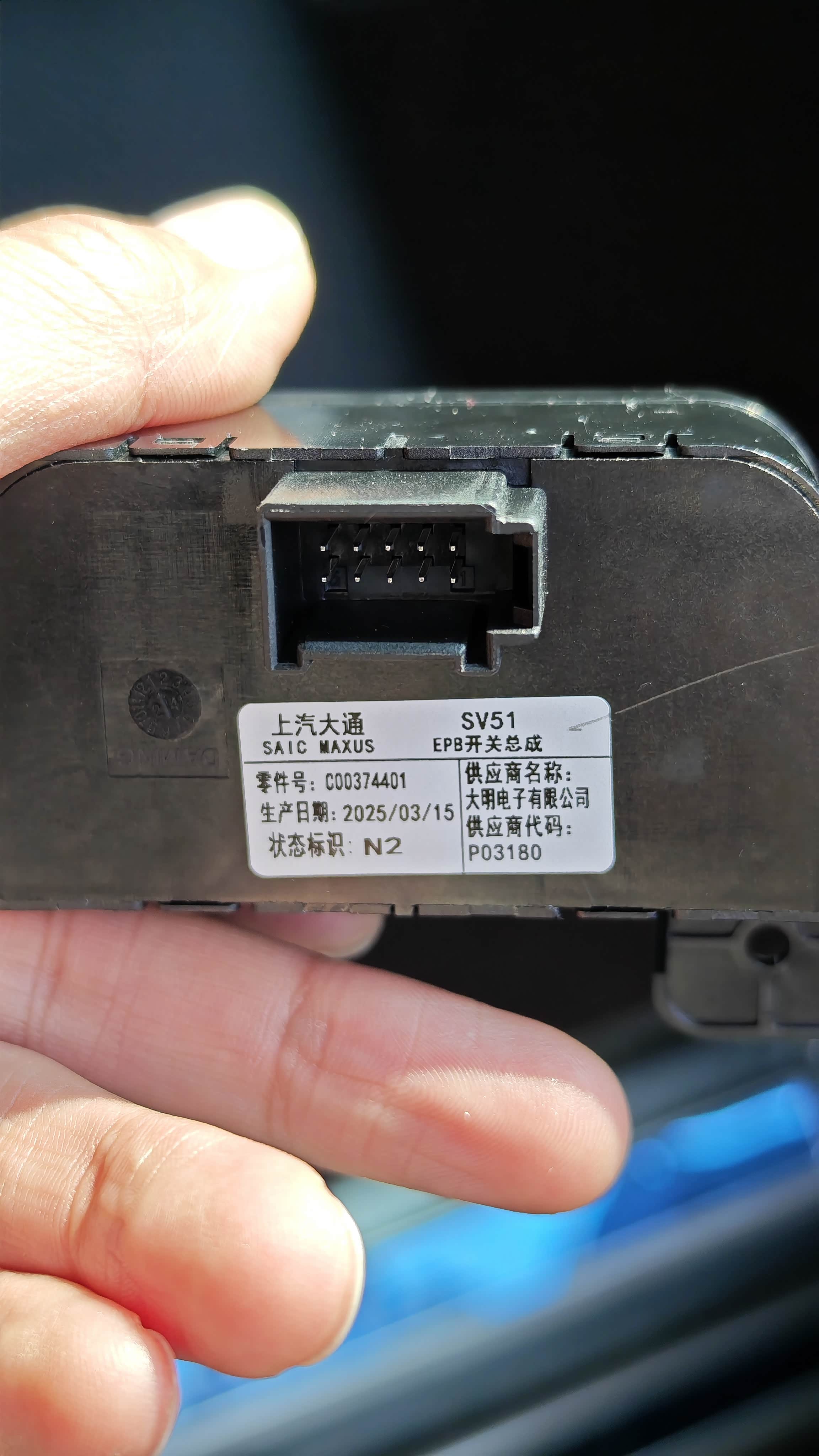

       配件:原厂电子手刹(EPB)开关总成(4S店提供,零件号C00374401,供应商为大明电子有限公司)
配件型号

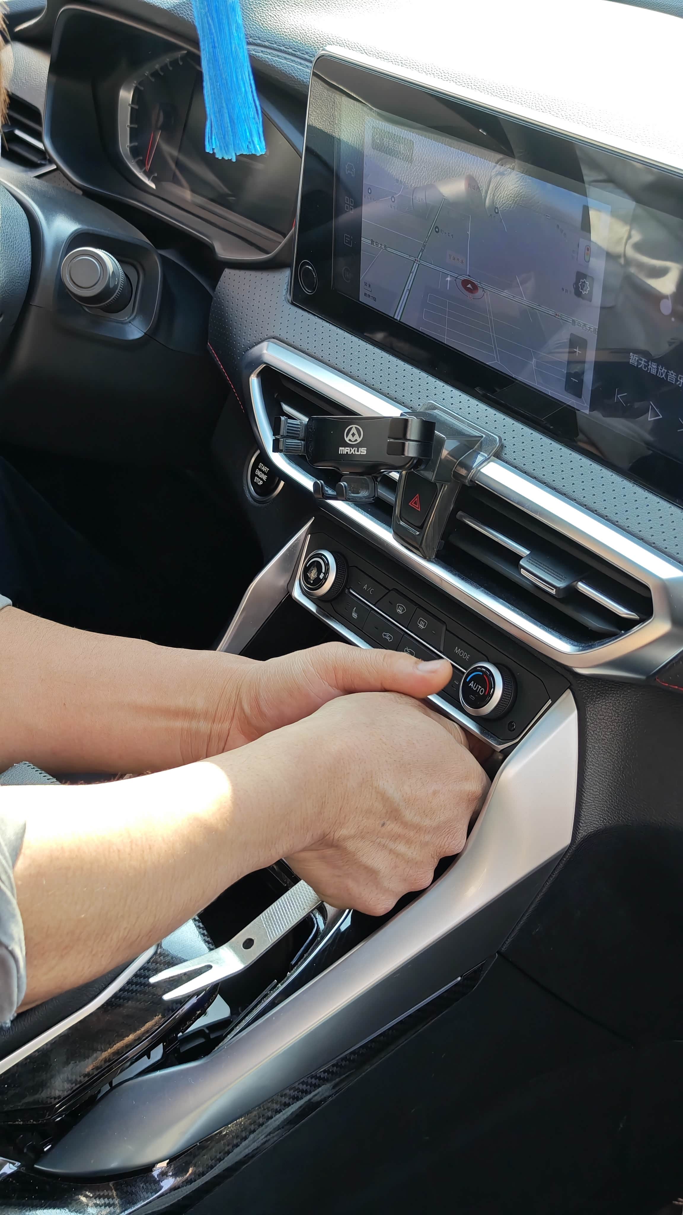

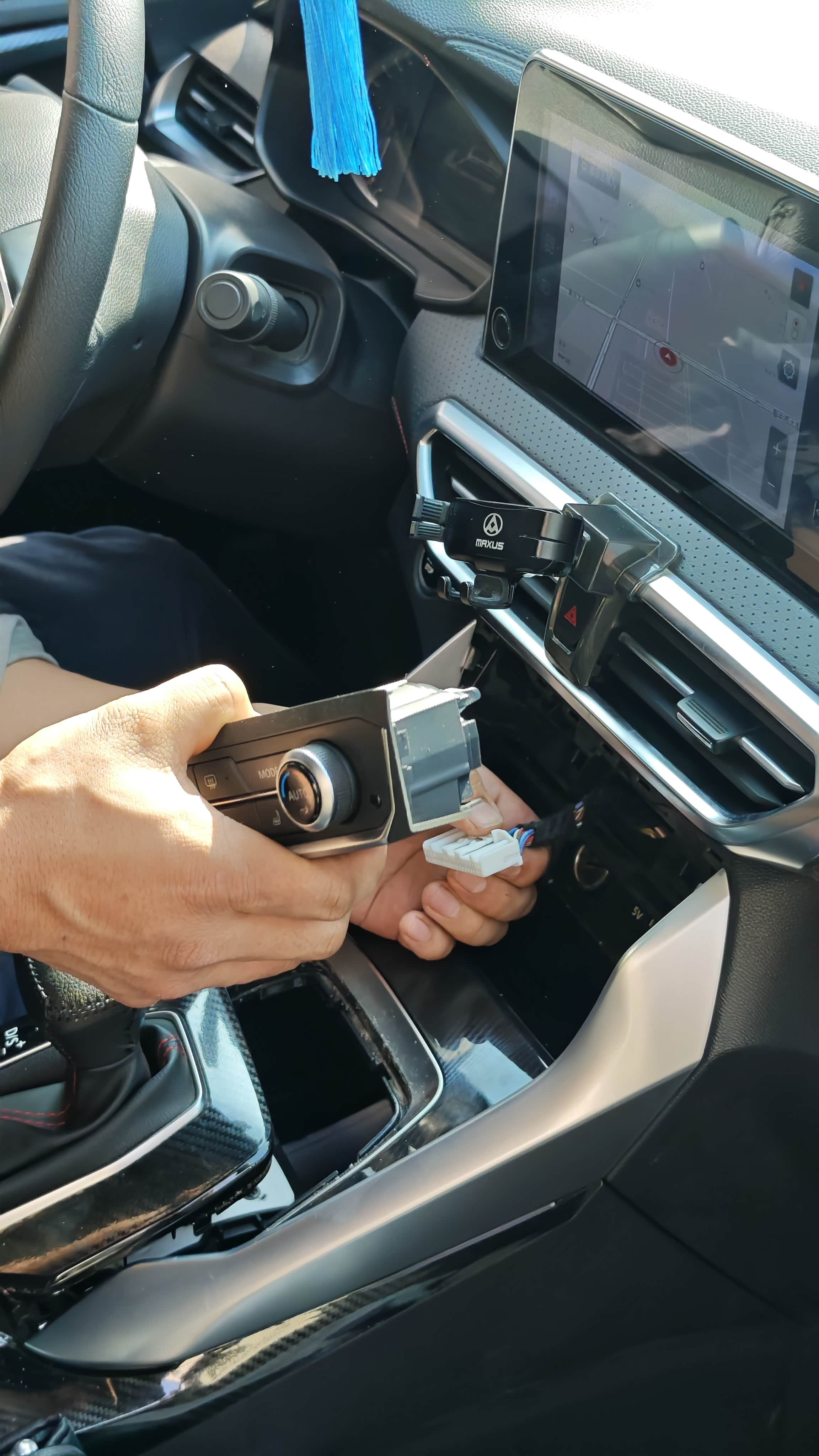

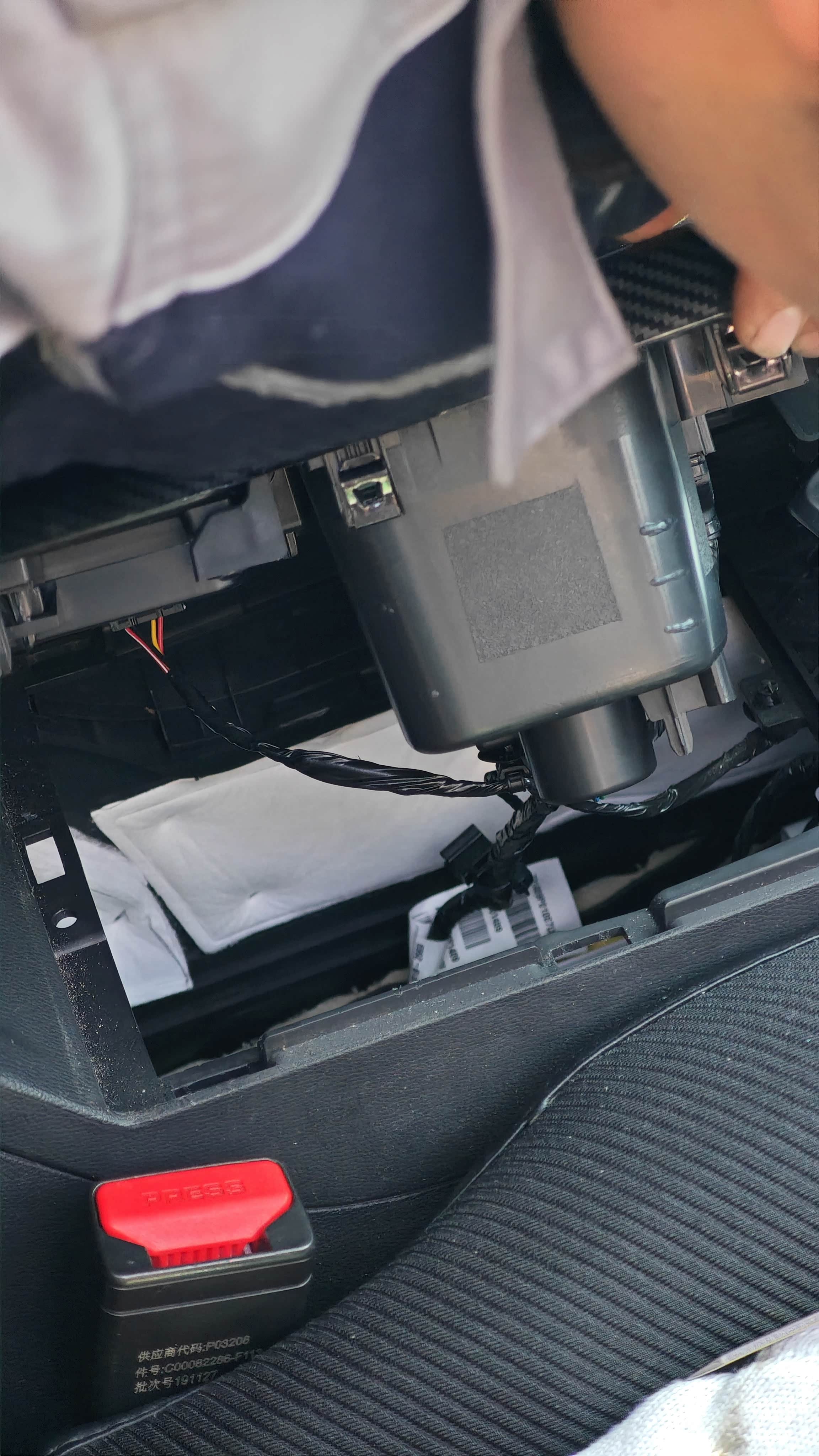

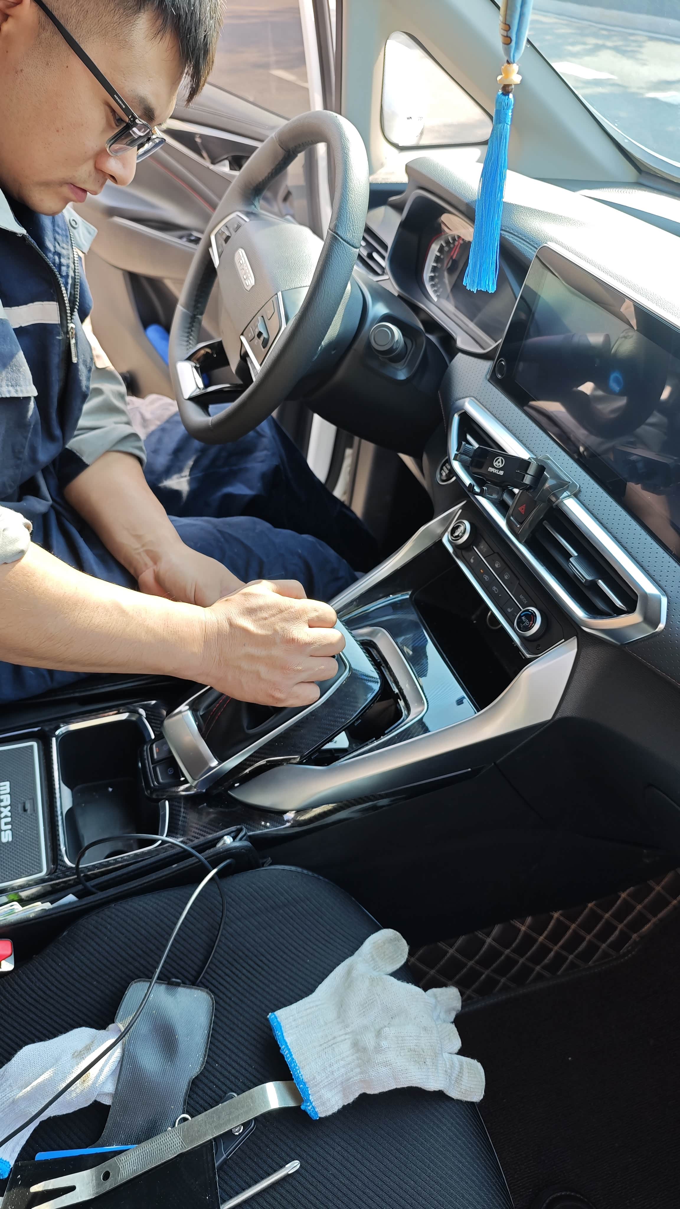

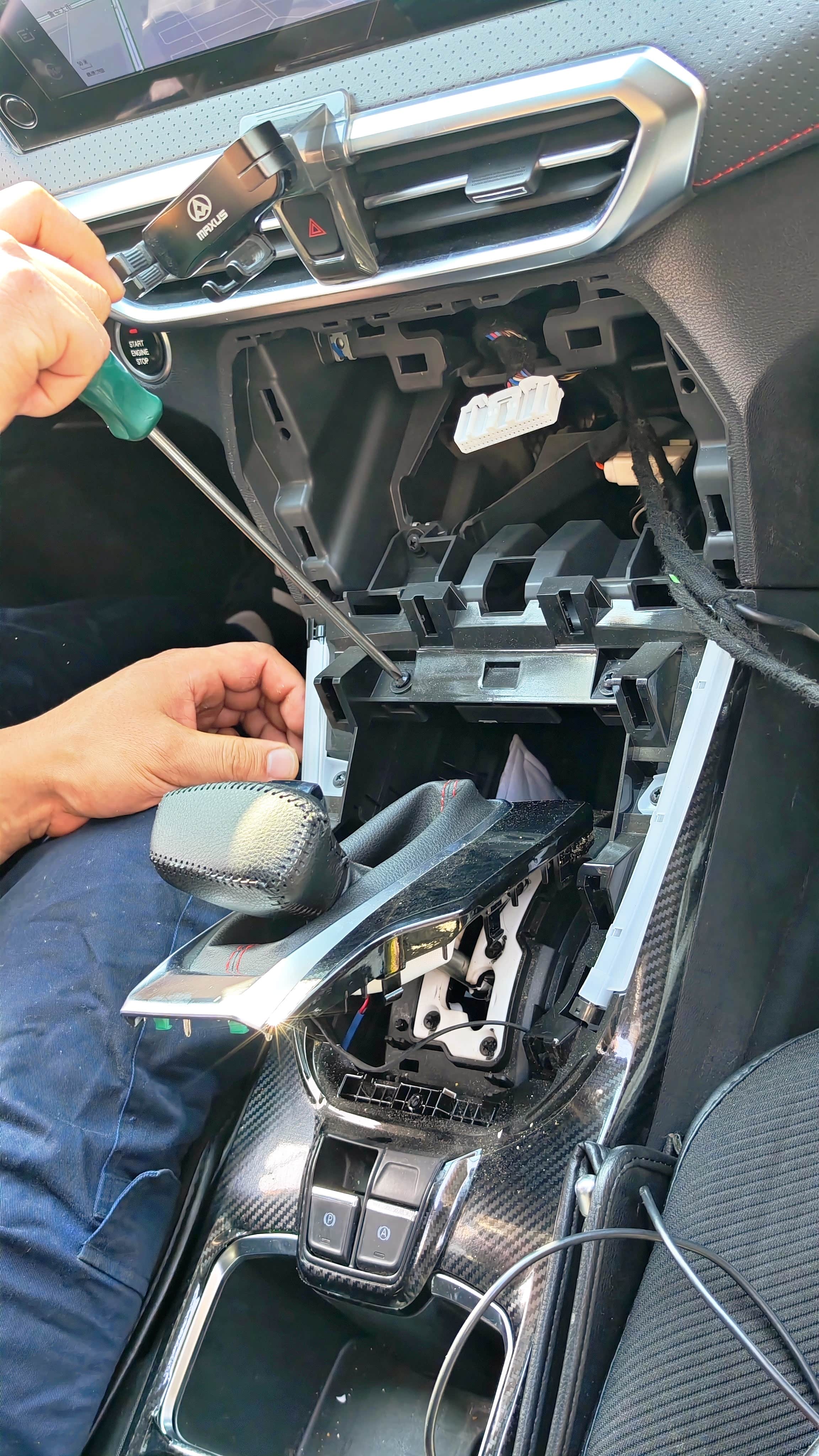

       第一步,用撬棒沿中央扶手箱装饰板边缘轻轻撬开,注意内部卡扣位置。拔掉装饰板背面的内部电子件连接线束插头(需按住卡扣才能拔出)。用十字螺丝刀拧下固定电子手刹开关的两颗T20螺丝。捏住开关后部的线束插头卡扣,拔下插头(此处空间狭小,注意防止手划伤)。
胆大心细
螺丝拆拆拆
线束要拔掉老配件拿掉
      第二步,安装新电子手刹开关。将新开关的线束插头与原车插头对接,听到"咔哒"声表示安装到位,用螺丝刀预紧固定螺丝(暂不拧紧),调整开关位置使其与面板平齐。
线束较多,注意线路

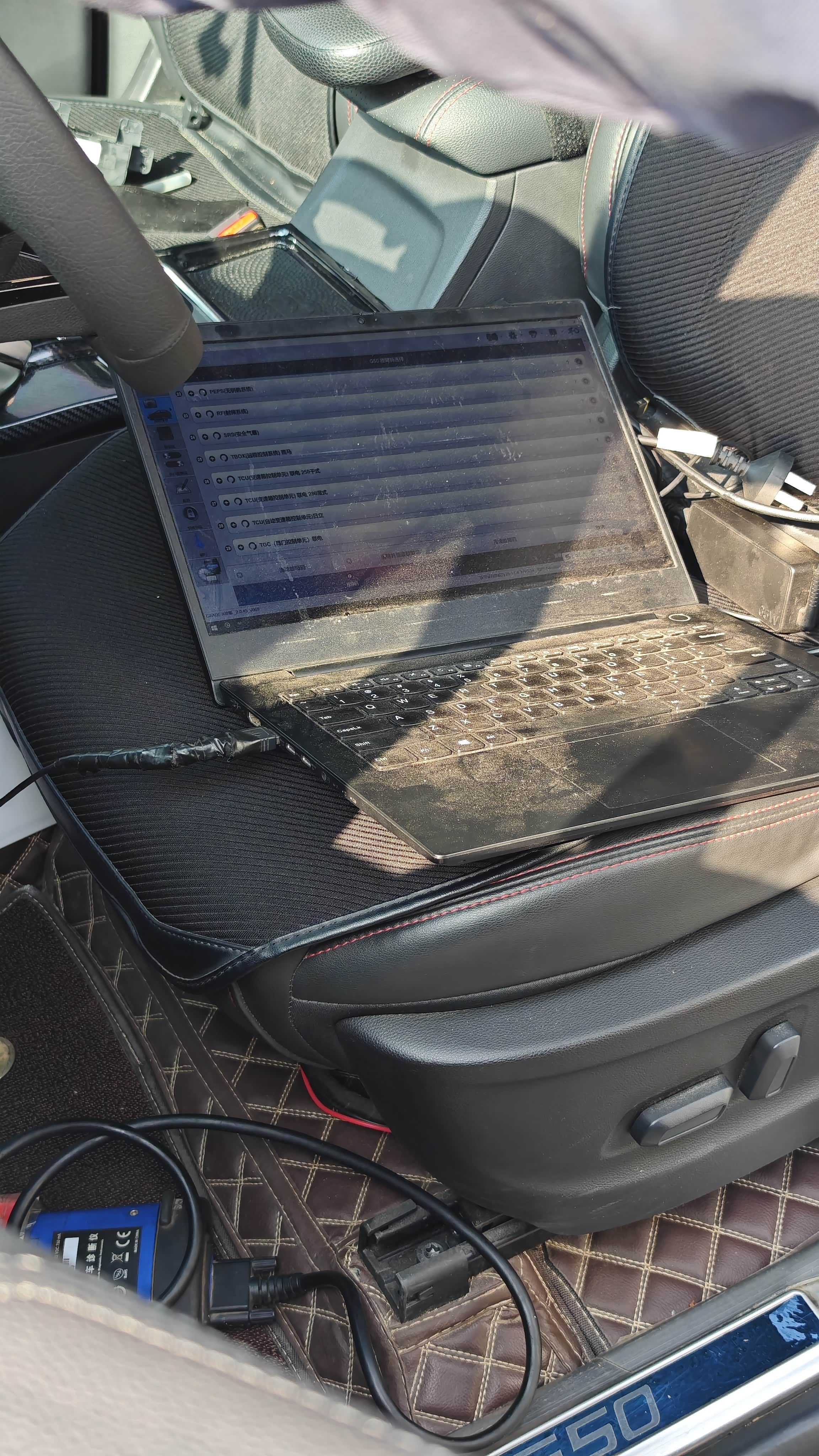

      第三步,进行通电测试。不启动发动机,仅打开电源,连续操作手刹开关5次,观察指示灯状态,确认功能正常后,彻底拧紧固定螺丝,装回装饰板。第四步,电脑匹配,清楚故障码。
匹配清除故障码,打完收工

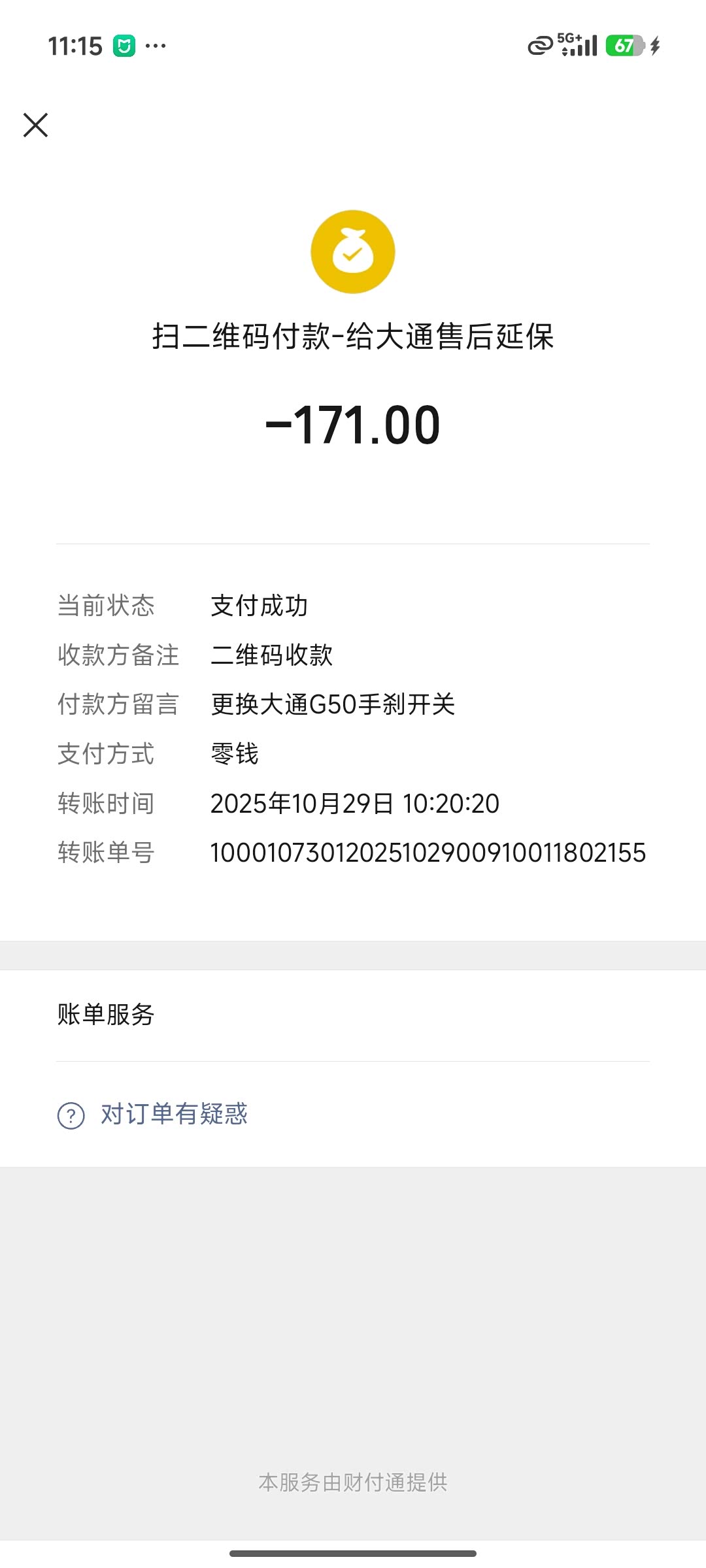

      电子手刹开关85元,工时费86元,含拆装和电脑匹配,合计171元,留存清单。该配件享受4S店提供的1年或2万公里保修服务(以先到者为准),维修单据需妥善保管。
价格合理,拆了有半个小时
