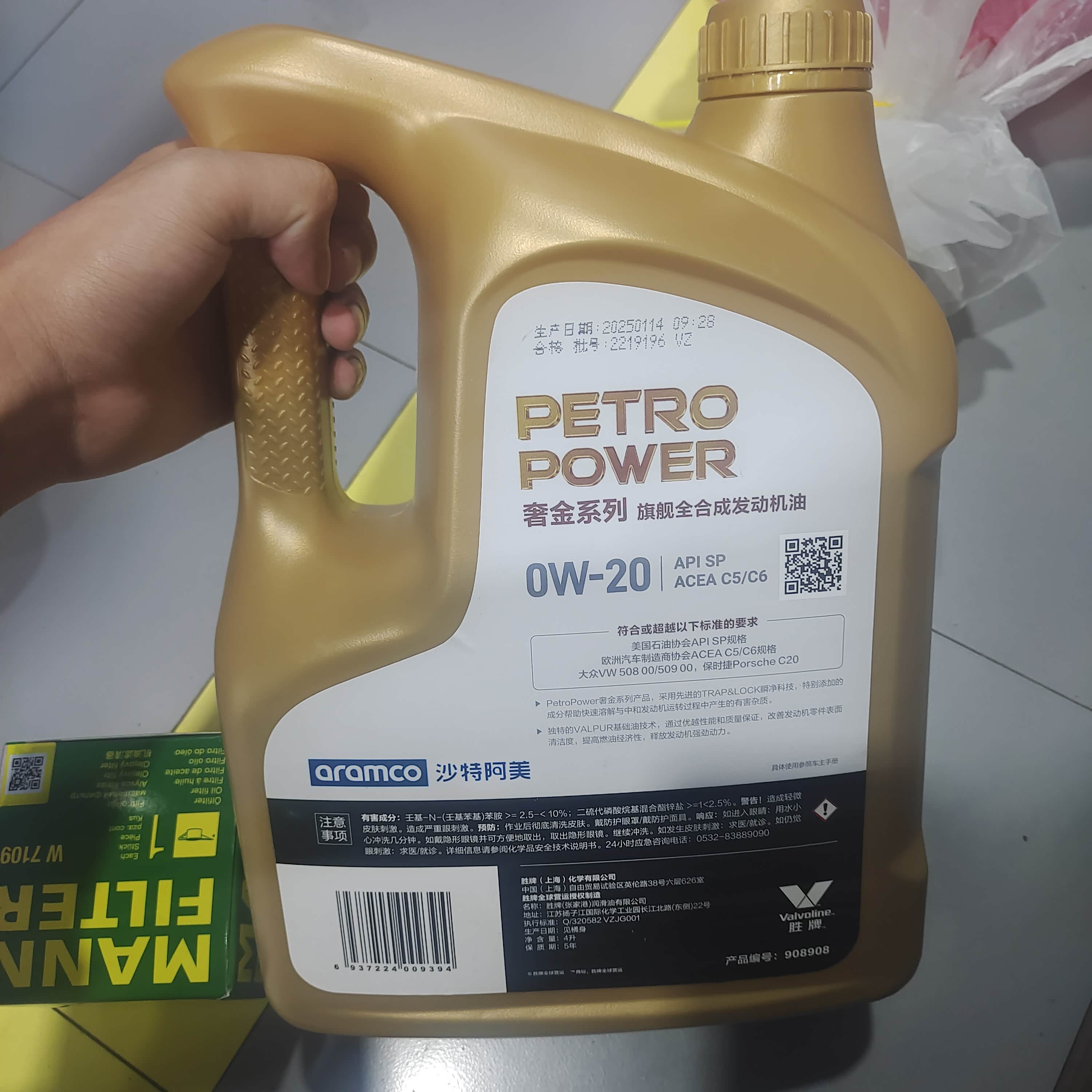

艾瑞泽8的2.0T发动机适合0W - 20标号的机油 ,在机油品牌的选择上,我考虑了很多,最终被沙特阿美机油吸引。沙特阿美作为全球能源巨头,是地球上最大的石油生产公司,有着超90年的能源行业深耕经验,还是F1阿斯顿马丁车队的冠名主赞助商和F1官方赛事合作伙伴 ,品牌实力毋庸置疑。而且它和美国胜牌强强联合推出的PETROPOWER系列机油,技术十分先进。

从发动机舱的机油加注口(有“OIL”标识),用漏斗慢慢倒入沙特阿美黄金系列机油。先加3.5升左右,静置几分钟后,拔出机油尺擦干净,再插回去查看液位,加到机油尺“MIN”和“MAX”中间偏上位置就好,我的艾瑞泽8最终加了差不多4升机油。加完机油,拧紧加注口盖子。

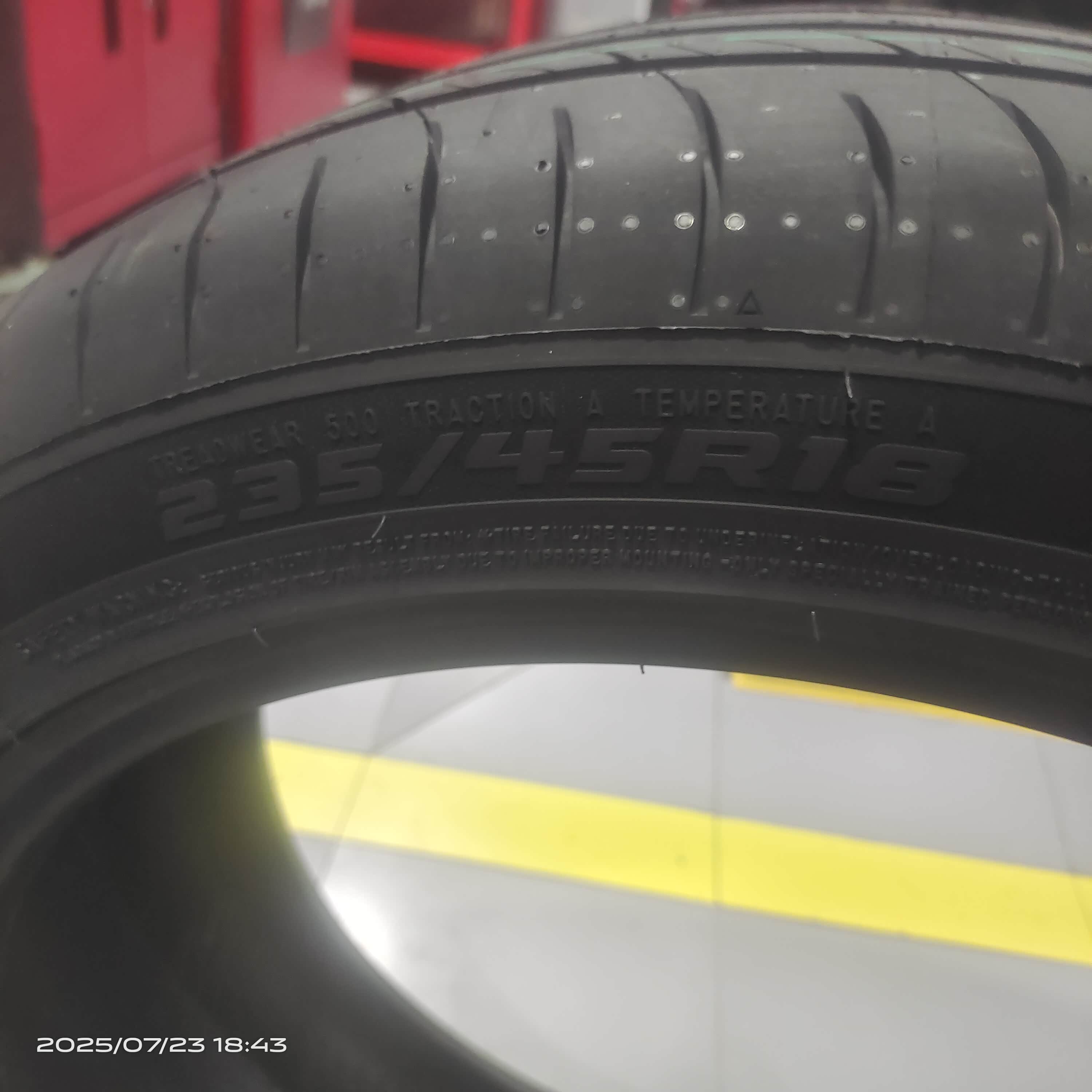

因为轮胎侧有磕碰同时也更换了轮胎,前胎更换为235胎宽的珠穆朗玛,轮胎扁平比和尺寸不变
