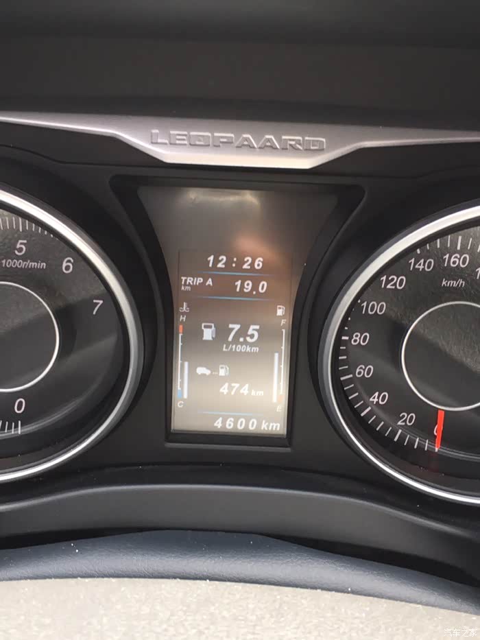

首保刚出来时油耗显示11.1,跑了19公里左右,又降回来了,还更低,没有其他人说的特别高,声音感觉小了很多,声音超3000公里时明显变大,首保完现在感觉,声音比刚提新车还小
首保完,19公里,从出门11.1,降到7.5
28公里,又降啦

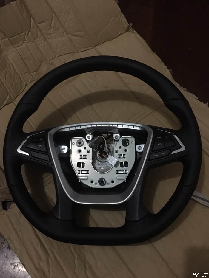

下面重点来了,多功能方向盘,跑了来回800公里的长途,真心感觉累,决定加装多功能方向盘,4S加装,张口1000大洋,不怕闪了舌头!某宝430包邮,看了很久才挑了一家,纠结了很久是选真皮手缝的总成还是单选按键,最后考虑个人手常年多汗,选择了总成,避免了按键装上缝隙大的情况
这包装,真怕里面是坏的
皮子不知道是不是真皮,但没原装的皮子细腻

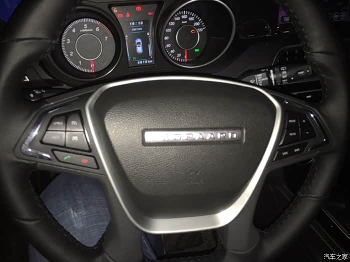

装上后握感更棒

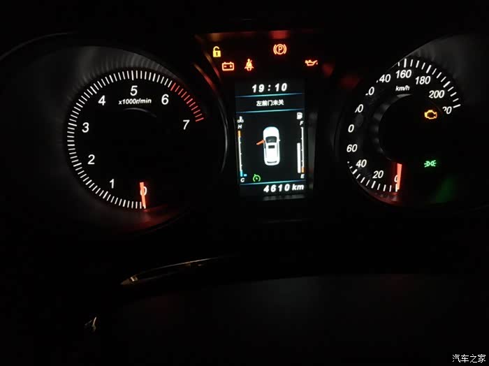

保养时和售后负责人说了,自己购买的多功能方向盘,希望帮忙安装下,说是要收工时费,后来我给做首保的师傅们都上了烟,师傅说,没事,我帮你看看,只要有巡航模块就能巡航,师傅说只有2.0T风尚以上的才有巡航模块,我说人家给我讲了(某宝店主),只要是2.0T,都可以定速巡航,1.5的好像不行!多功能按键要求加装的导航带方向学习功能就全能用。11点半了,师傅们没吃饭,加班帮忙换上了,装上一按,巡航能用,然后开始设置其他按键,2个师傅都不知道怎么设置,搞了半天还是我教的他们,???♂?工时费师傅们没要!!!重要的事情来三个感叹吧!
看见了吗,左下角绿色的提示
这里说下多功能方向盘按键,加装和原装按键图标不一样,我装的巡航有个问题,按了巡航按键后,巡航开始闪烁,然后再按减速/开始巡航,还是闪烁,没成功,然后又按加速/继续巡航按键,还是闪烁没成功,重复好几次,最后都没弄明白,按那个开始巡航的了,不过成功了好几次,然后到家了就没继续试,可能是我按开始巡航时脚还踩着油门的关系,以后试了在回复,还是建议去4S让他们帮忙安装,避免以后不必要的纠纷。下面发现车底下有4处生锈,但我只拍了一处,老司机看看正常吗?
