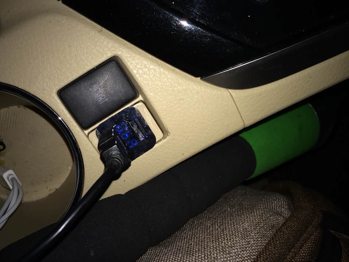

之前群里面的几个朋友都想在运动模式旁边或者点烟头旁边空位上加装USB充电
今天我自己加了,下面发步骤图给你们看看,互相学习。 献给想自己折腾的你们

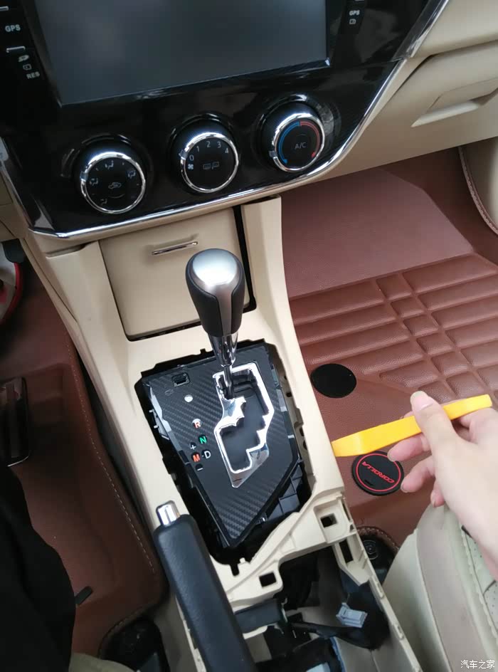

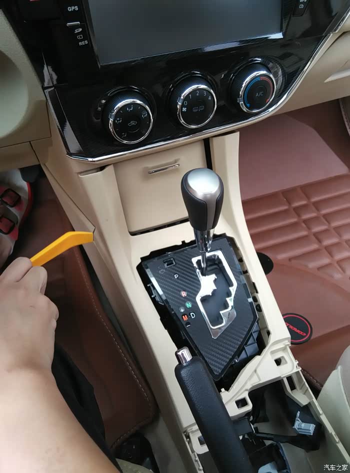

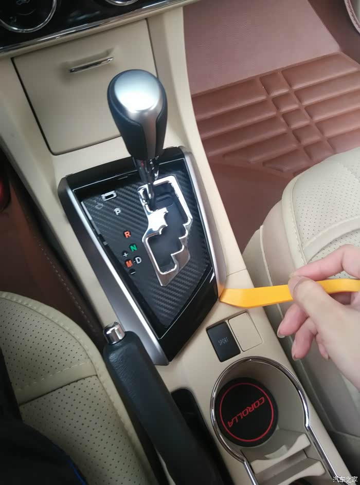

第一步 拆挂挡装饰框
先用撬板或者一字螺丝刀撬开银色这个装饰框 第一步撬的就是我上图的位置
给个背面 看清楚扣的位置 只 要撬起下面位置上面的边位置不用撬的 就可以拉上来。

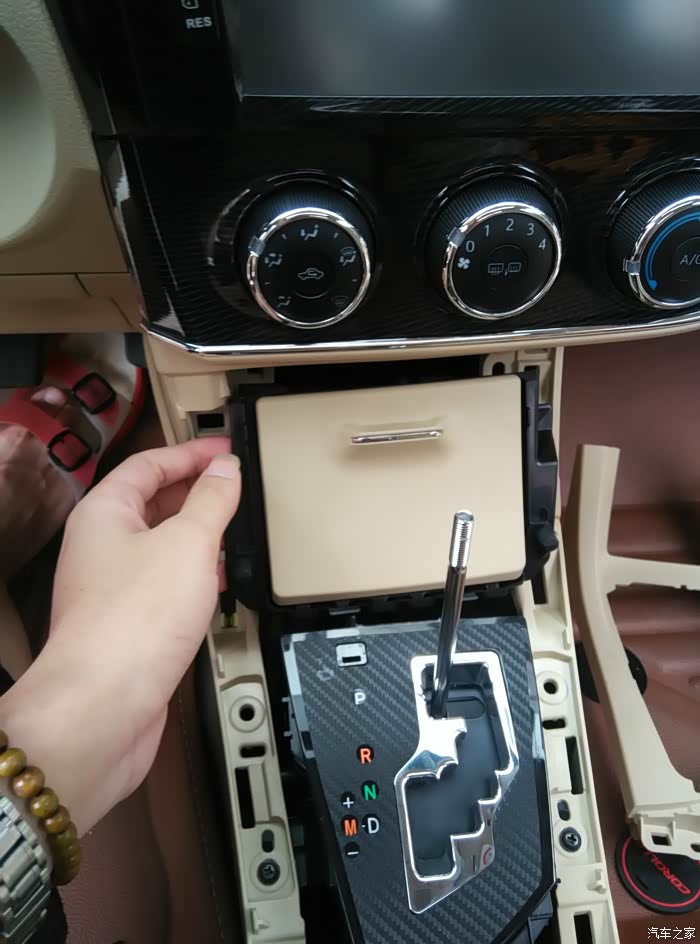

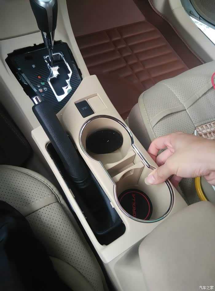

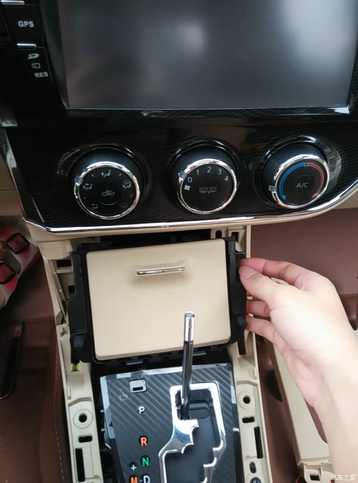

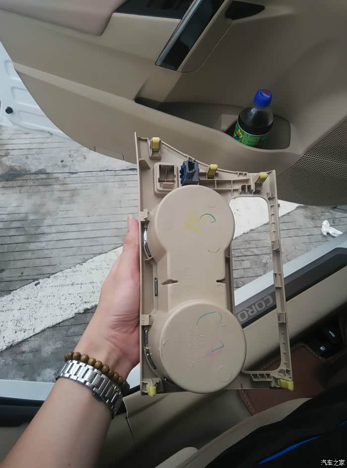

第二步 拆杯架
第二步就是拆这个 这个几乎两边收插到边上都可以拉上来了 ,看上图扣在那个位置 都是分布在上中下的了。知道肿么用力就好。这必须注意运动模式的按键有个插座带着。不要用力过猛一下往上。。。。。 插座够你翻过来拔掉的
还有手刹的套套 直接翻出来就是了。

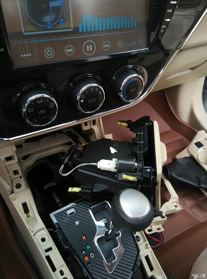

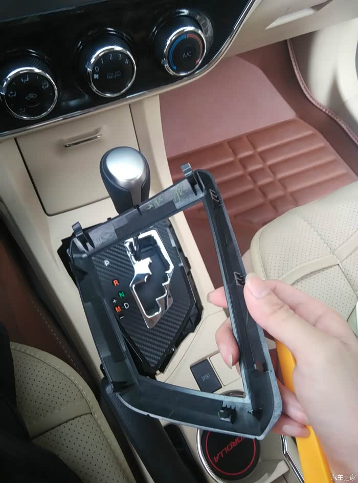

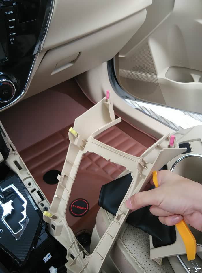

第三步  拆变速箱装饰框
看清楚扣的位置 然后你有手指甲的 恭喜你 直接两边抠下去 往上一拉。  这个特别注意的也是那个运动模式的线卡
慢慢翻过来看到那个黑底就是 把他顶粗去!!!(下图)
手拿着工具和手机有点抖了  记得注意这个。记得。。。记得。。。。记得。。。
噢!差点忘了说 这个要挂N档才能拿的出来,虽然你拆的时候会发现,不过记得还是说说。
我的图是把挡把头扭了出来才在P位置可以拿出来的(因为刚好有人问我那个肿么拆我就直接钮出来给他看了。不要用这个方法)
第四步 拆点烟头位置储物盒
请左右手一齐拉 我只是一收拿手机一手放位置给你们看的。记得两手同步啦。。。。(请无视被扭出来剩下光棍的档吧,上面说了挂N档,这步不要挂回来啊!因为会挡住盒子拉不出来,不要问我为什么知道
好了 拉出来之后小心点 把掉点烟头的插头,车上的插头全部都是有个位置按着就可以拉出来的 自己线细看插座。
记住 第三步挂了N档之后就不要挂回去 先拆了这步先!
(哈哈我的档把头又回来了,是不是这个方向的,我都不记得有没有扭错方向了,汗。。。

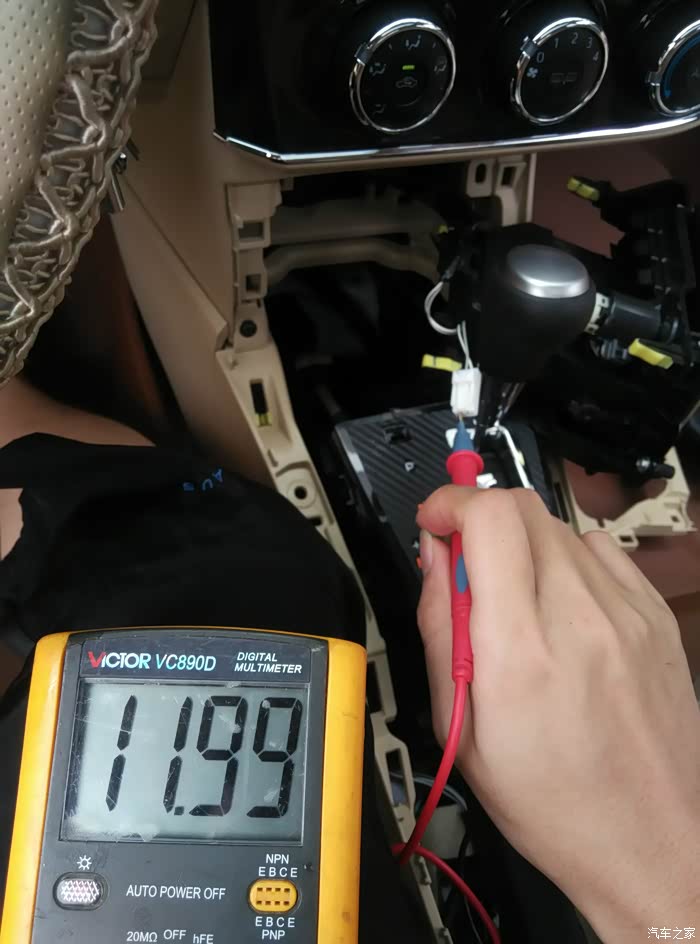

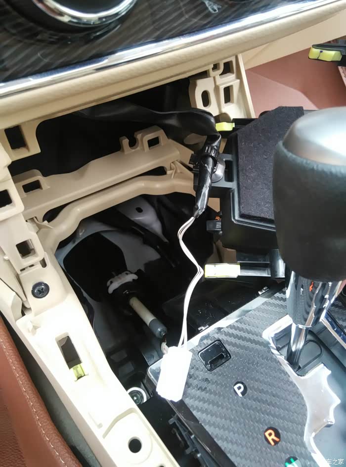

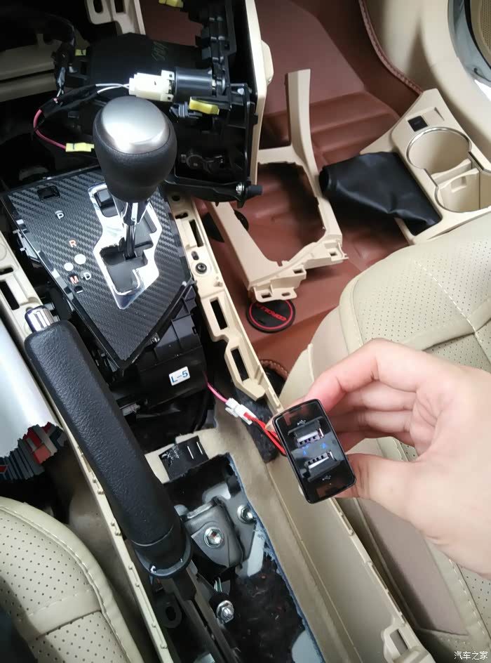

第五步  注意了 技术活来了      接线!!!
虽然我知道 灰色是电源线 白黑的是地线 但我还是要装一下那个万用表测下。 当然你们有普通的家用电笔也可以插下。
如果都没有就不要装了。 这部只是验证下线对不对。标准的! (丰田应该不会找临时工接线的吧)

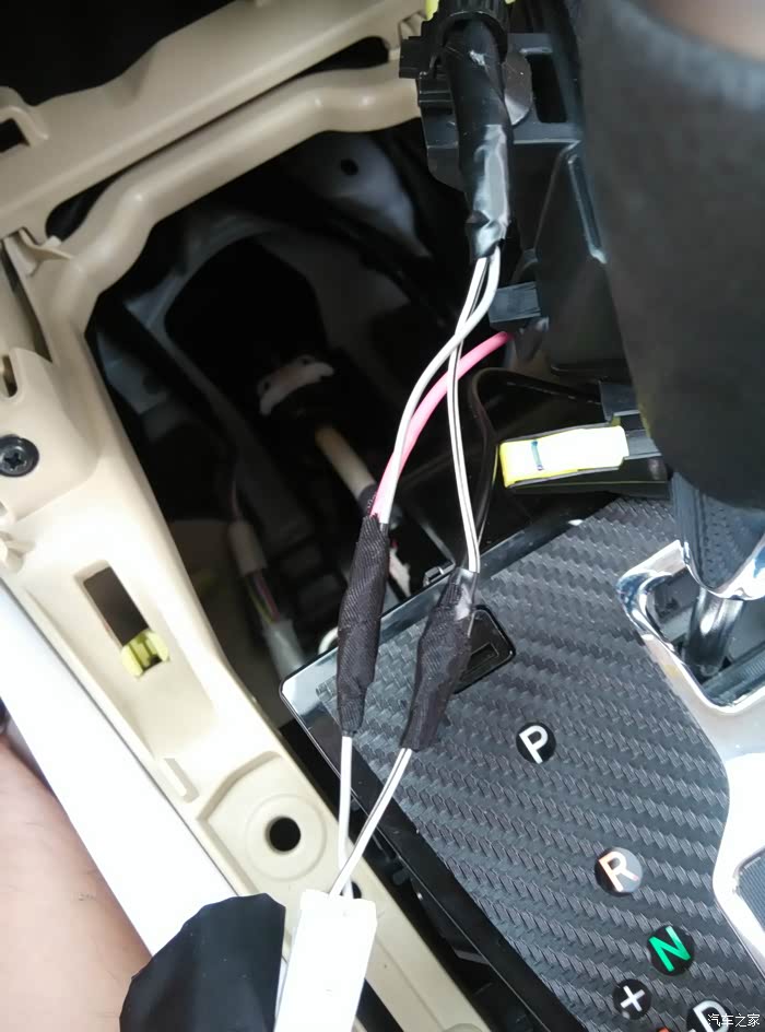

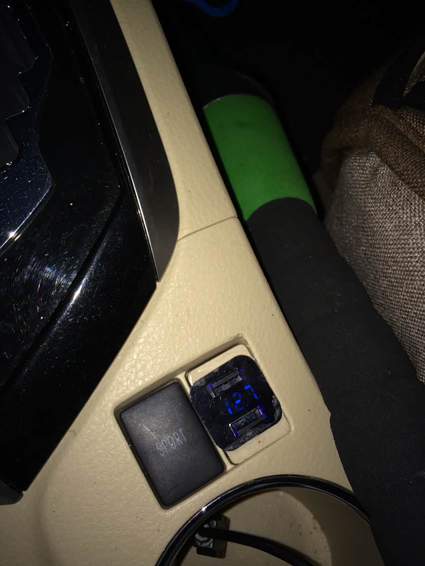

确定好线之后 破线接线。然后插上USB。亮了。OK。充电也行。 可以还原了。

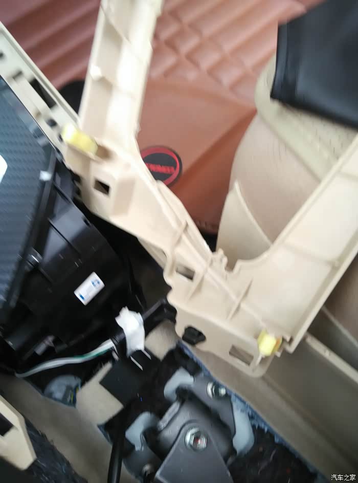

我的线是在变速箱挂挡面板右下方过的 两边下面是空的 可以随意穿插, 中间档杆是有东西包住的不怕线会掉进去。
自己拆的时候就慢慢看了。

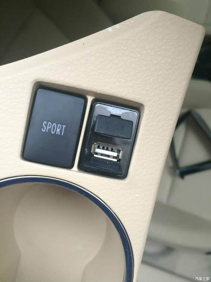

因为没拍最终图 借用一下网图, 就是这个USB座记得要从正面装下去哦。如果你能从下面装上来就算了厉害了
还有原车那个塑胶片 只要在左或者右用撬板一撬就出来了。好了就写到这里。
