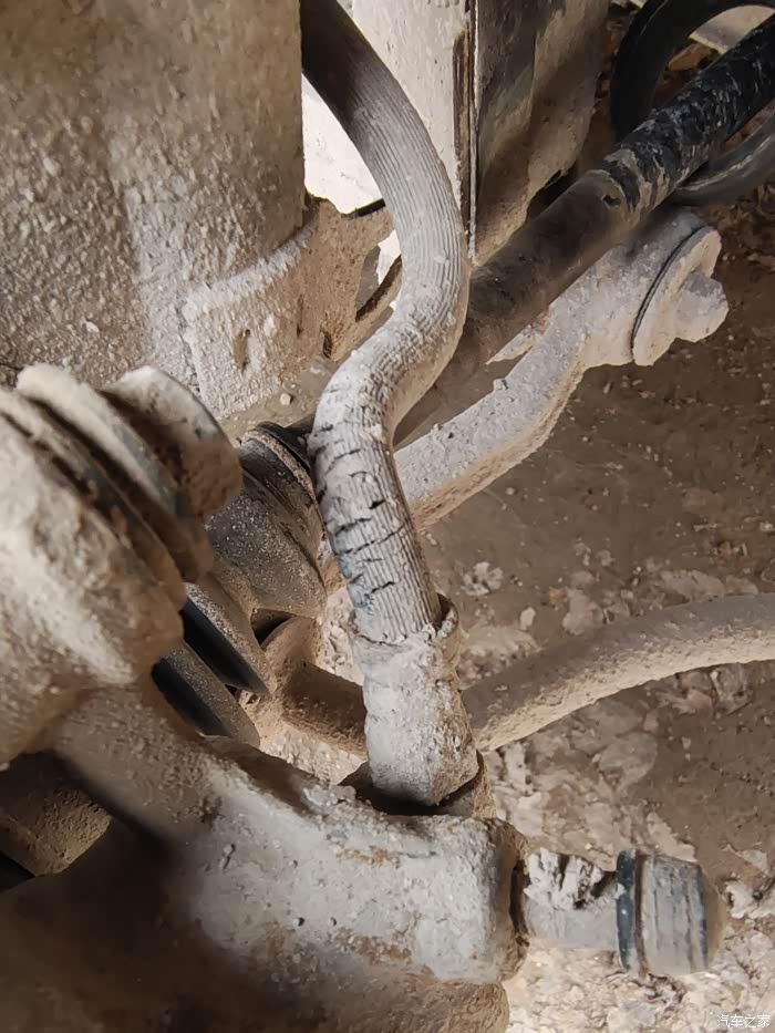

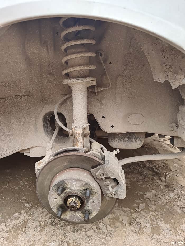

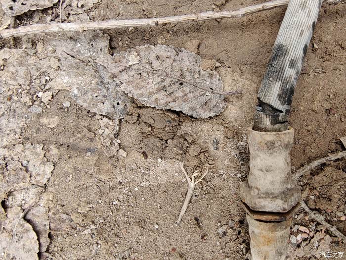

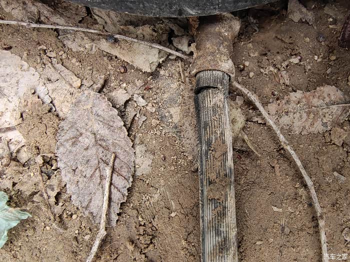

拆下右前轮胎,漏出刹车片和裂纹的刹车软管。
上头裂纹
下头裂纹
是不是很吓人
拆下老管

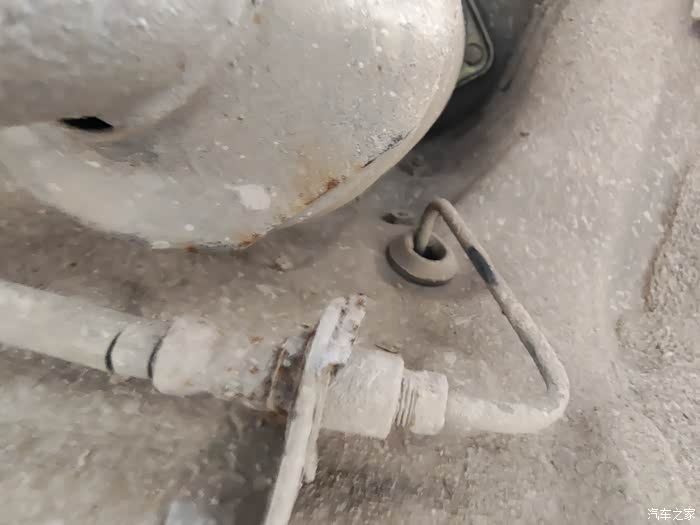

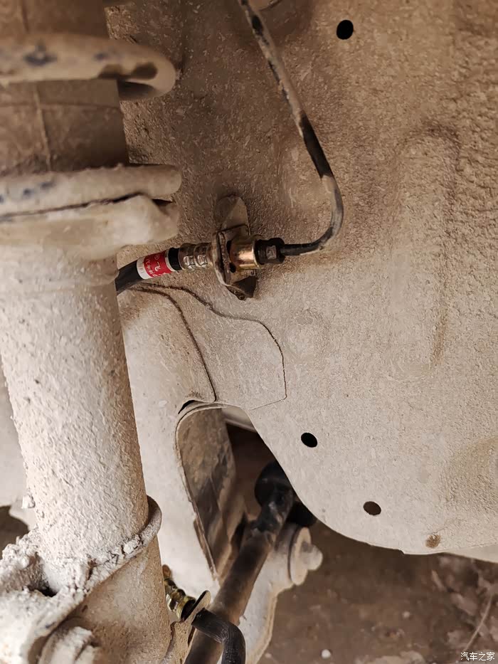

上头,有两个卡子,正好固定住。
下头也应该有两个卡子,可以只剩一个了,是不是前车主换软管弄丢的,用铁丝固定了一下。

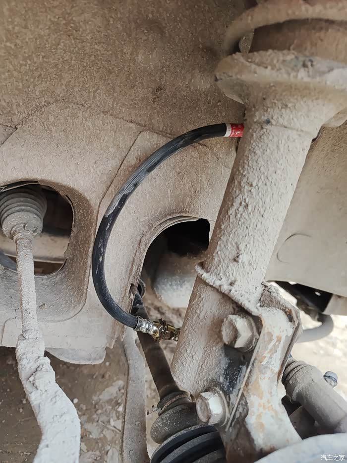

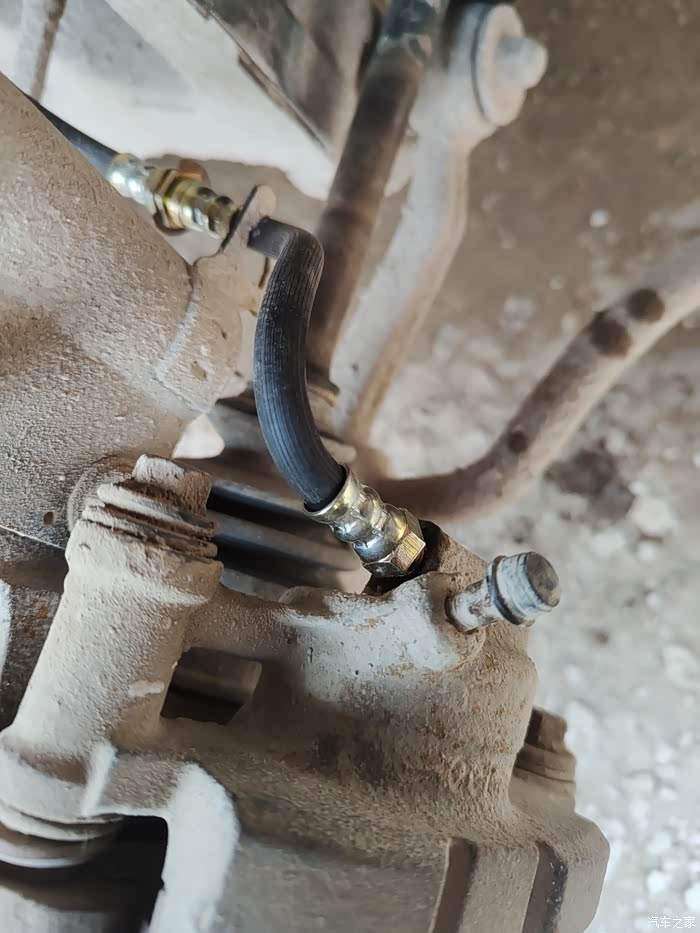

前面两个软管都换了
