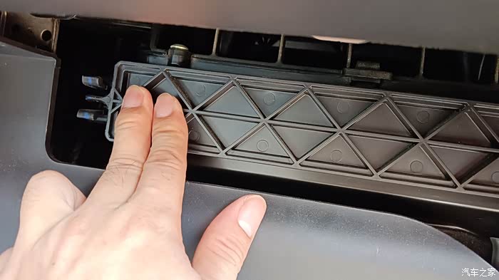

拆下手套箱后低下头就能看到装空调滤芯的位置了,有一个挡板挡住的,边缘有个卡扣,红圈位置,捏住卡扣就能把挡板取出来
挡板取下来

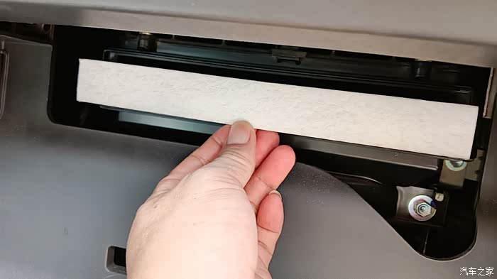

这时候就看到空调滤芯了,把它拿出来
一年没换的空调滤芯,上面已布满灰尘了,跟新的一对比,非常的脏
装上新的空调滤芯
装好新的空调滤芯后,装回挡板,一边有个凸起的角对准那个洞卡好(红圈标示的位置)
挡板另一边对平轻轻一按就卡进去了,然后按前面拆手套箱的步骤反步骤装回手套箱,反步骤是先压下面四个卡扣,再压上面两个卡扣(往手套箱内侧压)

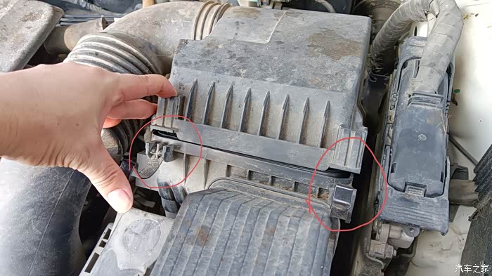

打开引擎盖,找到装空气滤芯的位置,上面有两个卡扣扣紧的,我用红圈标注出来了,往箭头方向拔开

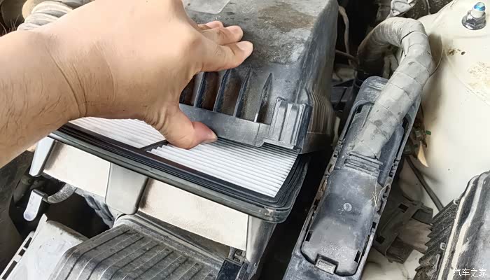

拔开卡扣后把盖子拔开就能看到空气滤芯了
一只手拔住盖子,另一只手把空气滤芯取出来
拆下来的旧滤芯与新的滤芯对比一下,不是很脏,一年没换了也不算脏,旧的其实可以再用半年的
用手拔开盖子,把新的空气滤芯放进去,注意放的方向,一般不会放反,反了应该是放不进去的
放好后盖好盖子,把那两个卡扣扣回去就ok啦
