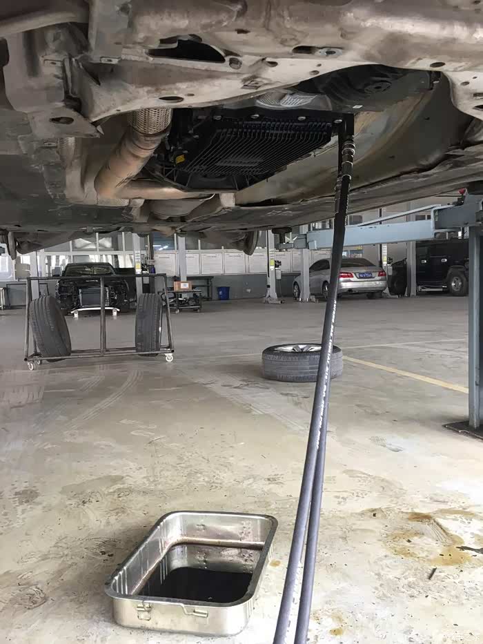

图片已删除
中间那个半圆形的孔就是脚垫的位置。正在更换中。过程非常简单。
8万多公里了,顺便换变速箱油和油底壳。里面黑乎乎的油泥还是有不少。该换。
