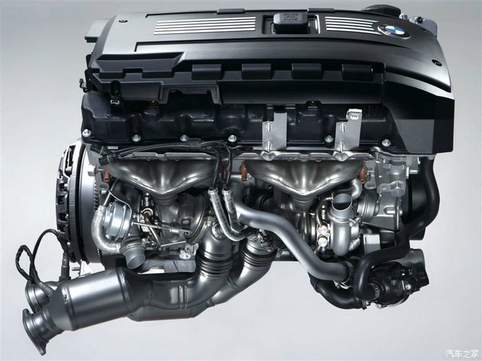

2006年中旬 BMW推出了全新宝马3系轿跑车车系 与轿车车系不同的是(轿车车型的旗舰当时为330i) 车系中多了一部代号为335i配备双涡轮增压直列6缸引擎的旗舰车型
这款将近10年前发布的发动机和最新的M3/M4发动机同为直列6缸双涡轮增压 在当时的德国厂商当中可谓是非常超前的设计 大排量发动机配备两个小涡轮 在获得充沛动力的同时保证了动力输出的线型 当今的汽车厂商在研发发动机的时候走的也都是这个方向

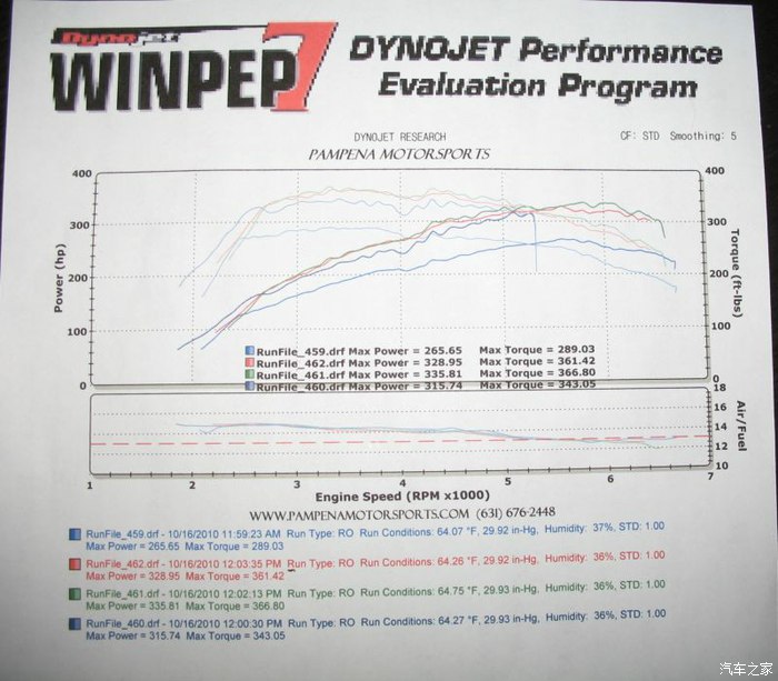

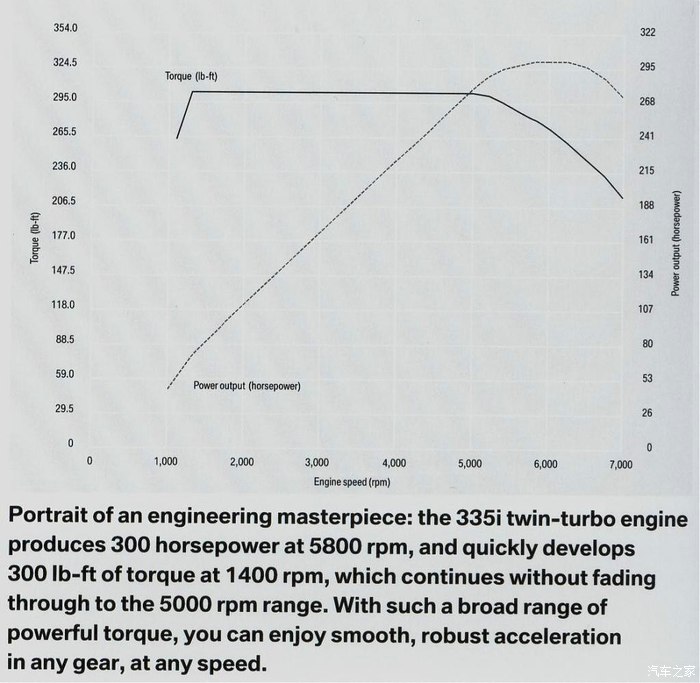

306ps/400Nm的动力输出看起来可能让你觉得 嗯 是个快车
可是当你看到马力曲线图的时候就会明白这台发动机的最大扭力在1500转就达到峰值 开起来颇有带电机辅助的电动跑车的感觉 因为335i给你的推背感在1500-5000转之间是相同的 在高速超车用6档也是颇为轻松

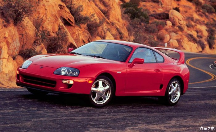

BMW的这台N54B30A和Supra上的2JZ-GTE都是3.0的排量 也都是直列6缸双涡轮的设计 除去BMW上更先进的燃油喷射系统和可变气门系统之外 最大的不同是N54B30A为铝合金主缸 而2JZ-GTE为铸铁 这也是为什么2JZ-GTE在换装涡轮与供油之后可以轻松上到1000ps马力 因为铸铁发动机虽然沉重 且散热效果不好 但是可以承受更大的缸内压力
不过日本人在15年前便制造出了输出和BMW差不多的发动机也是让人汗颜

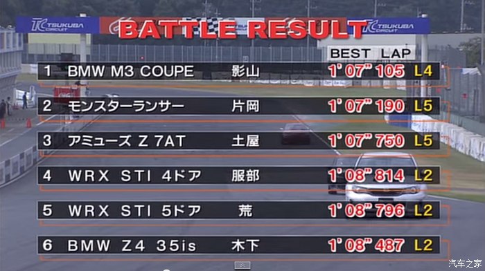

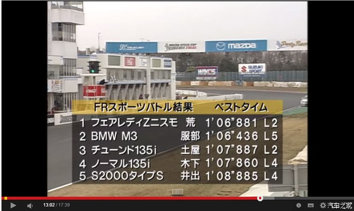

装备N54B30A双涡轮引擎的335i可以在轻微改装的情况下轻易的干掉2008年推出的E92 M3
而在原装的情况下 直线可以轻易干掉E46 M3 而且在1分半钟左右的赛道上也只比E46 M3慢0.X秒

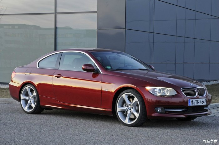

335i在国内知名度不高的原因是大多数335i为2010年后引进的N55B30A单涡轮引擎 而且国内很多人不知道这款该款可以定M运动款 70万买个外观长成这样的车实在是有点心里觉得不值...
宝马为了节省成本 在研发出Twin power turbo技术之后 便用单涡轮代替了N54B30A上的双涡轮 于是车子的潜力大打折扣

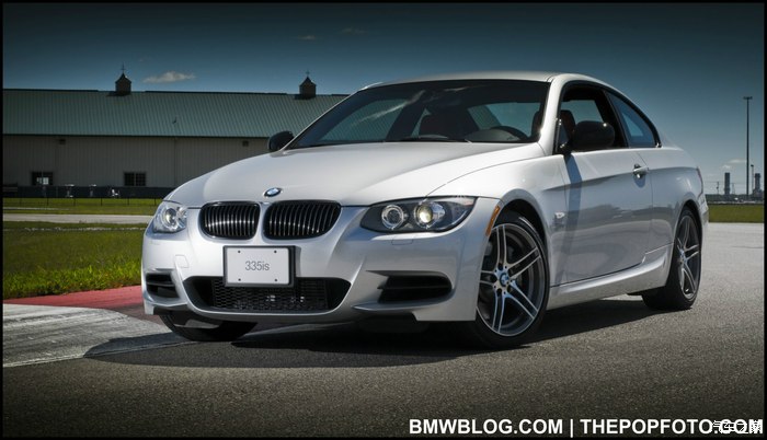

但是在2011年 宝马又为这台改款车型换回了N54B30A这台老发动机 改名叫335is 除了发动机之外 车子的其他部分和335i几乎没有什么区别(卖的比当时改款前的双涡轮335i贵我也是醉了)

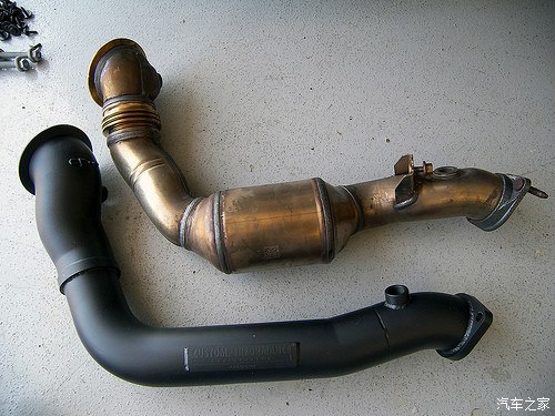

N54的主三元催化紧接着涡轮增压器后面 为了让涡轮可以转的更快 必须要拿掉三元催化来增加尾气流速 三元催化很贵 舍不得直接掏空 所以选用了CP-E的两根管子 不锈钢材质
2000元

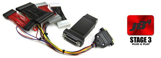

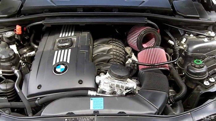

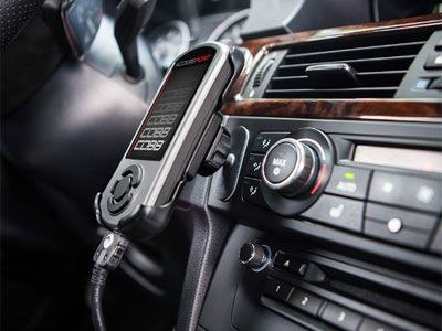

楼主除了电脑之外 为了保证性能的稳定性和抗高温能力 一并升级了以下这几个东西

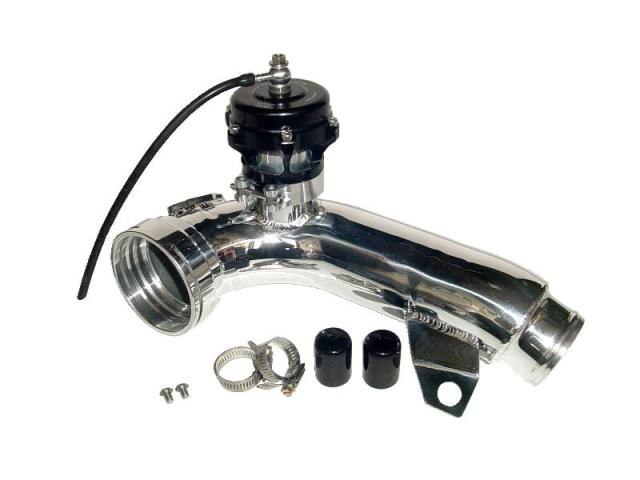

增压管
增压管是在中冷器后方 在节气门前方的一根管子 原厂为塑料 为了保证管子在增压值增高后不会baozha之类的 楼主换装了铝合金增压管 由于是和泄压法是套装 铝合金增压管 泄压阀
2000元

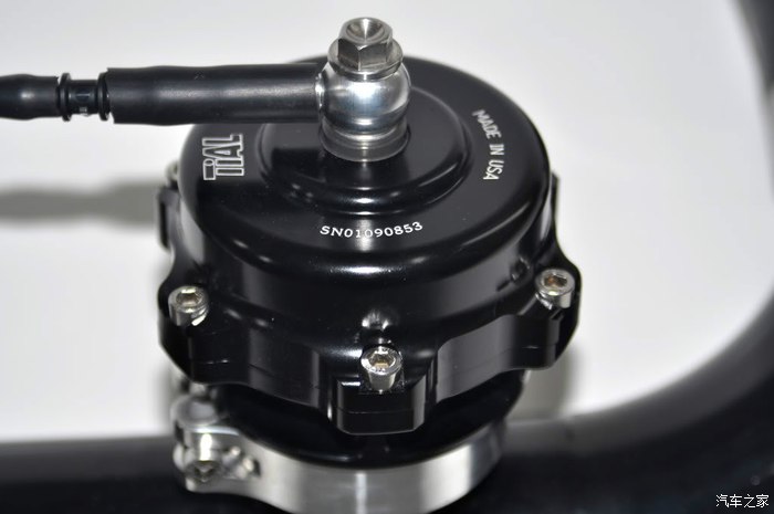

泄压阀
泄压阀是在增压管充满增压空气 节气门关闭时 为了保护涡轮与其他部件不受高压空气损害(因为增压过的空气进不去气缸 就堵着慌)排出进气的一个阀门 这个没什么讲究 一般都够用 价格上面也说过了 是套装 Tial的泄压阀单买1200左右

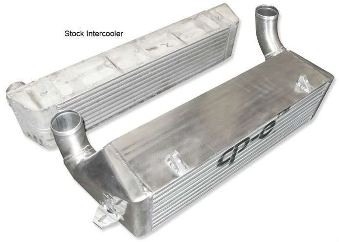

中冷器
中冷器是在涡轮之后 进气之前的一个用来给增压空气降温的散热器 如果散热效率不加会增加进入气缸空气的温...
