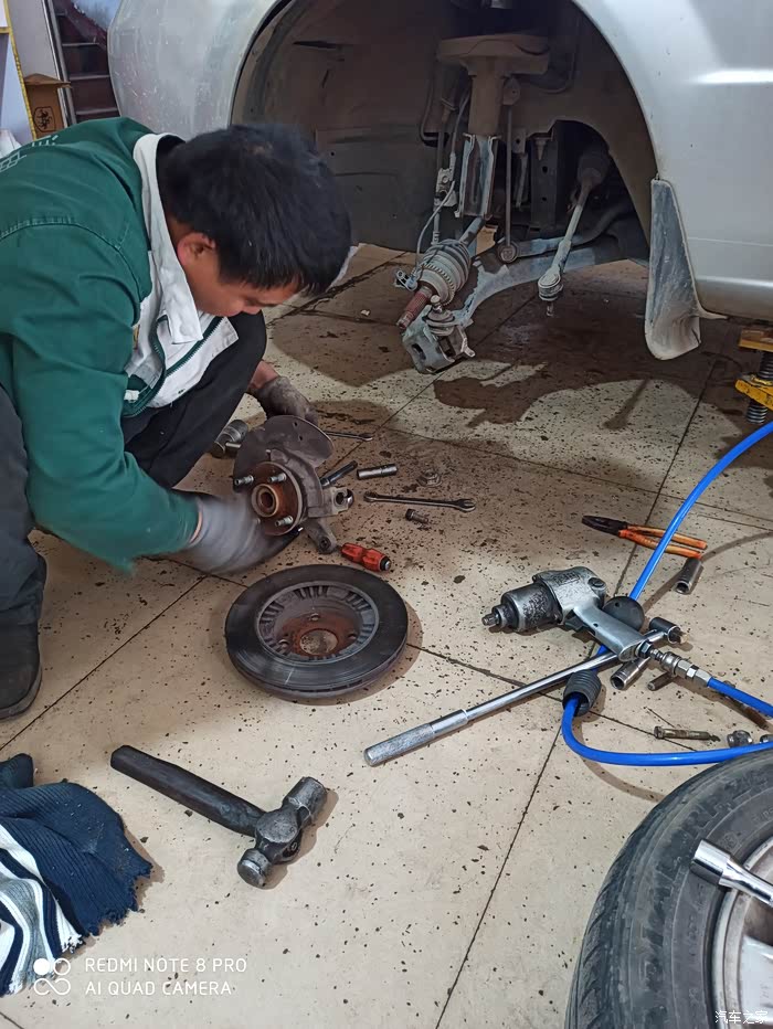

2021年4月30日,左前轮轴承异响
配件不贵,但比较费劲,小锤伺候
大锤加持33
切割机,火花带闪电??

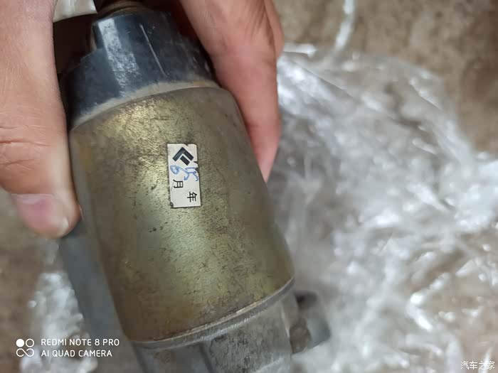

2021年6月17日,启动机异响,在启动的一瞬间会有呲啦一声,让人觉得不舒服😔,这是拆下来的原车的,常州三菱机
这是某鱼买的拆车件,从这个日期看,不是原车的,管他的,好用就行😁

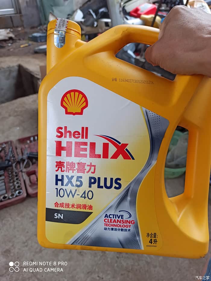

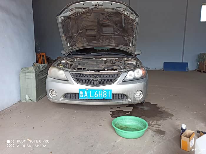

战友给的机油

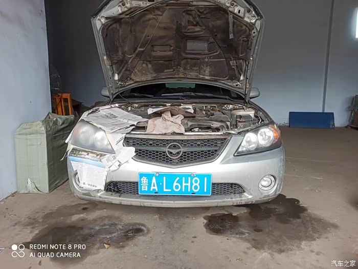

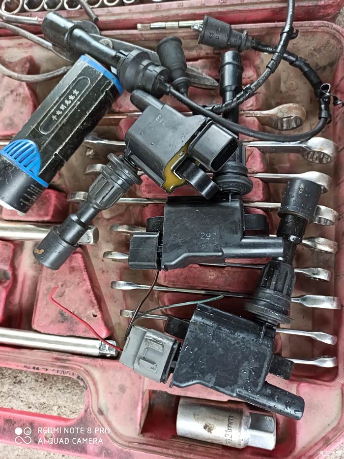

高压线圈,怠速不稳
从现在情况来看,启动机好用,怠速不稳解决

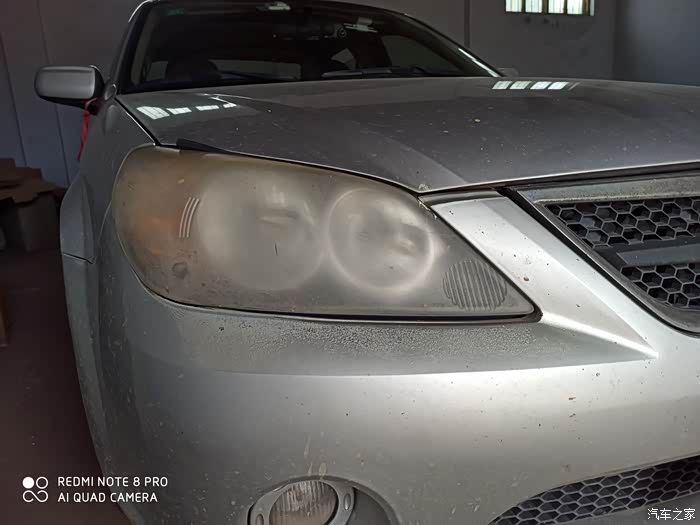

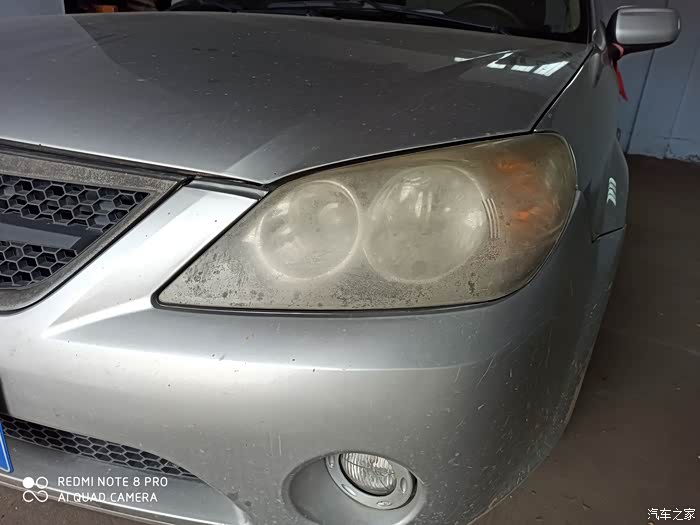

白内障
右侧

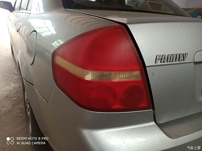

左后灯
需要天气晴好的
网购大灯清洗剂,严格按照说明书来,做好防护,砂纸从粗到细直到水发白,去油擦拭干净
效果感觉也还行,就是比较费手指,要有一定的体力和耐力

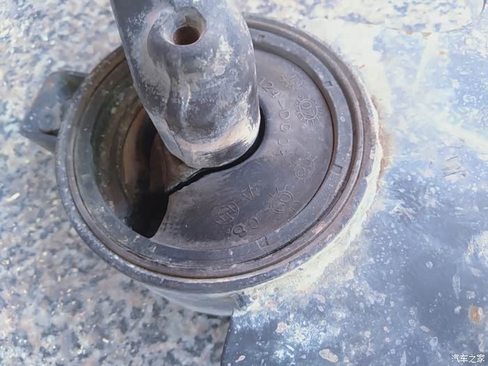

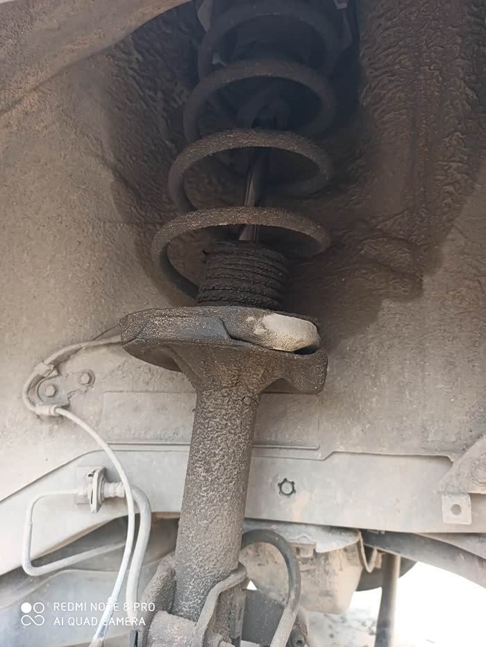

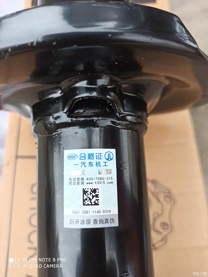

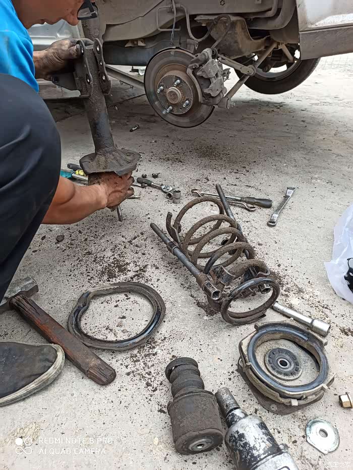

左后轮减震漏油,行驶中有异响
东机工的
惊喜不,意不意外

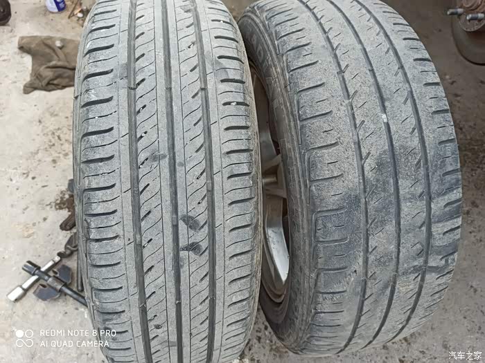

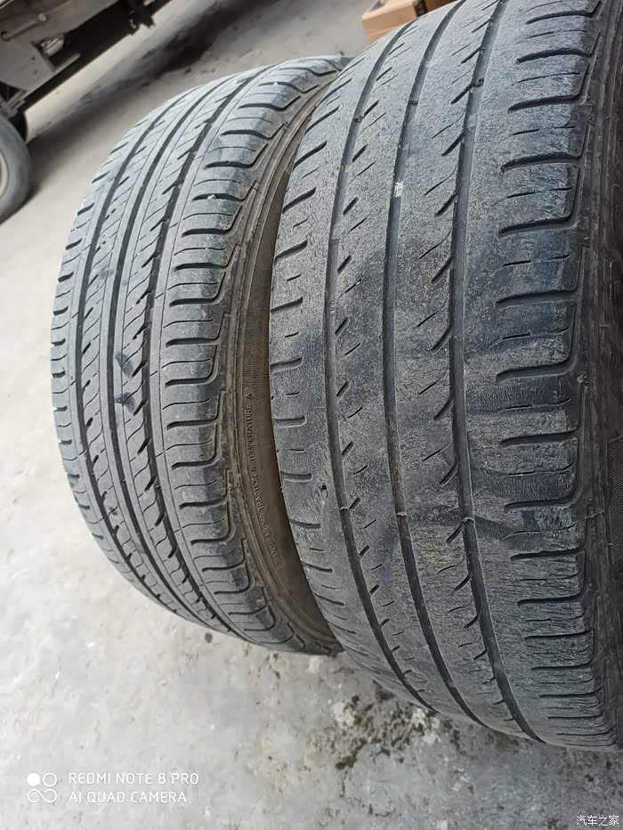

同时更换的轮胎,前后轮的区别

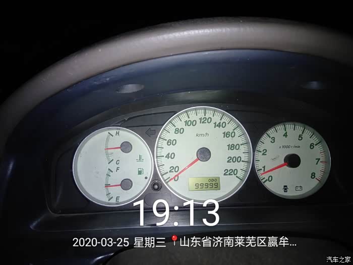

十万公里

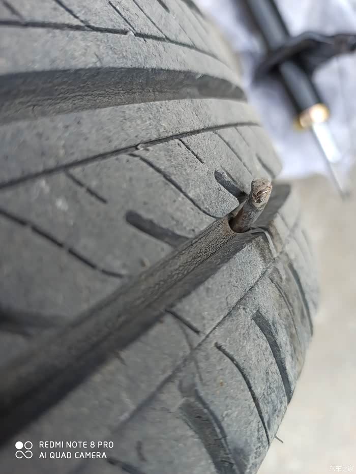

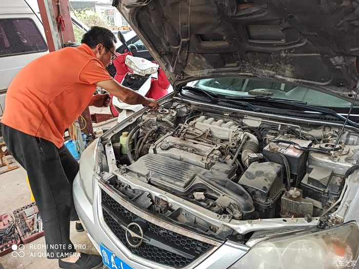

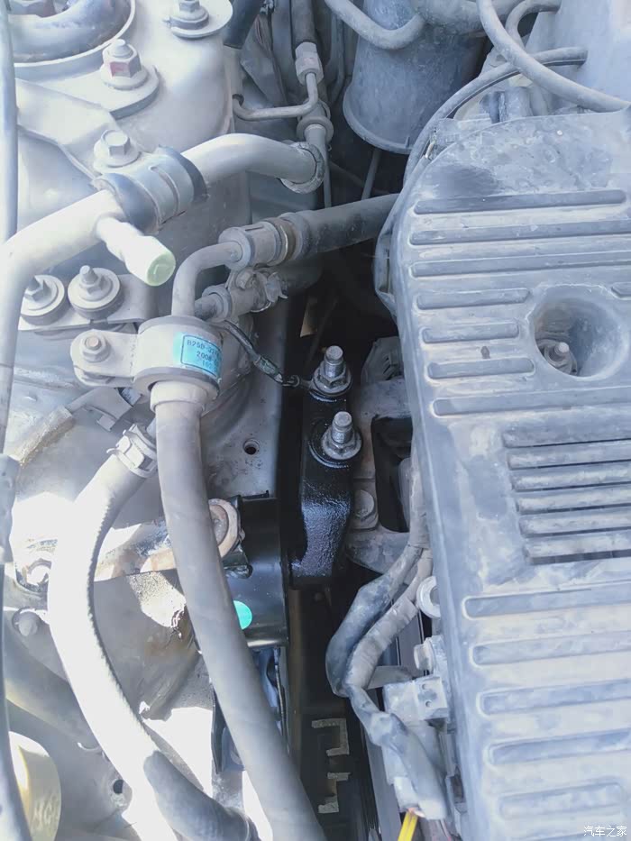

更换发动机鸡脚🐔
行驶中方向盘抖动,后来证实不是鸡脚的问题,是轮胎失衡,坐动平衡后解决

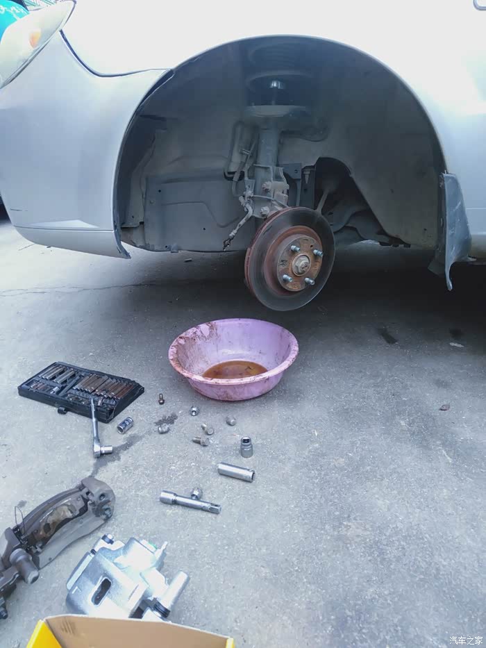

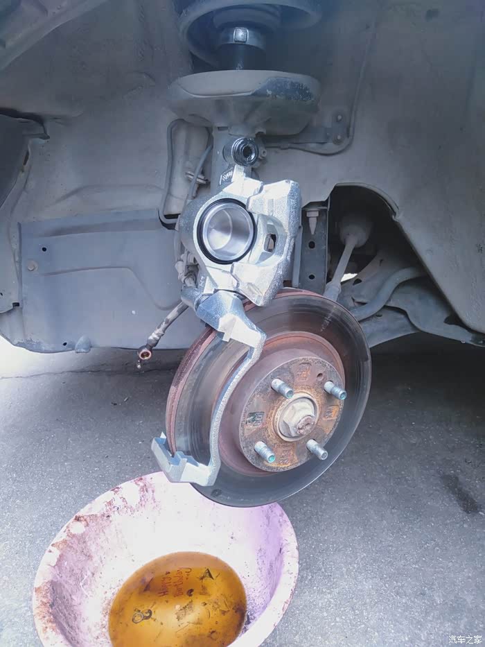

2020年8月8日,左前轮刹车不回位
更换刹车分泵
