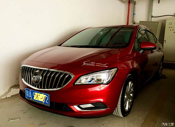

启动两台现车,对比一下,骚红才出厂十多天。够新!

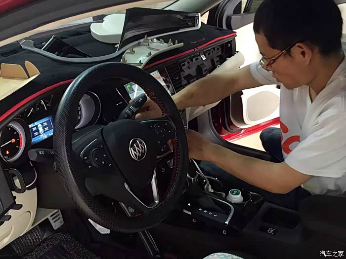

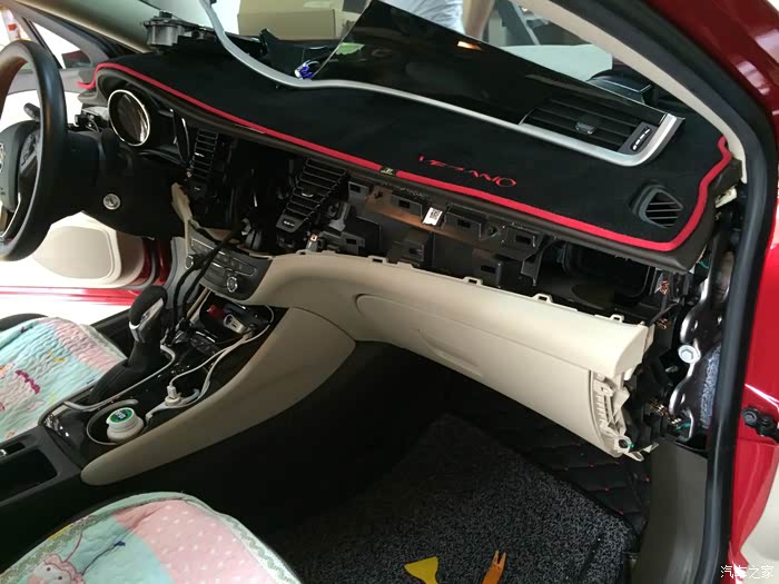

 倒车判断不了车尾位置,加装导航模块吧。

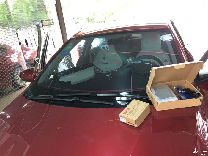

准备开工

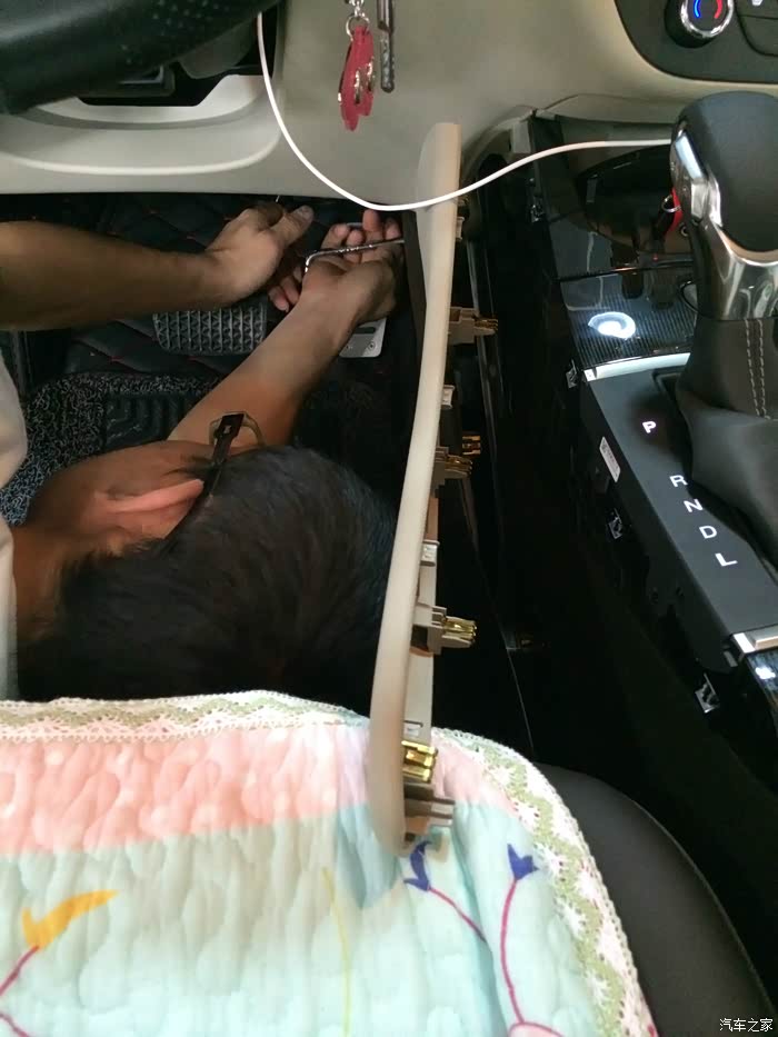

传说中的第二代导航模块

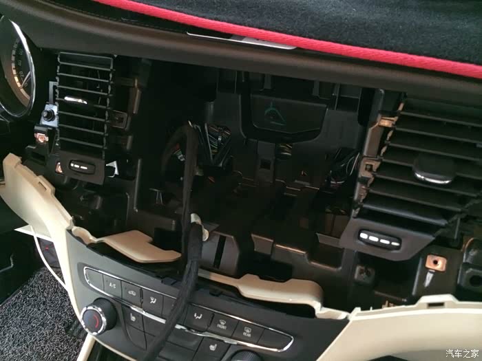

拆。。。心疼啊!
取下8寸屏

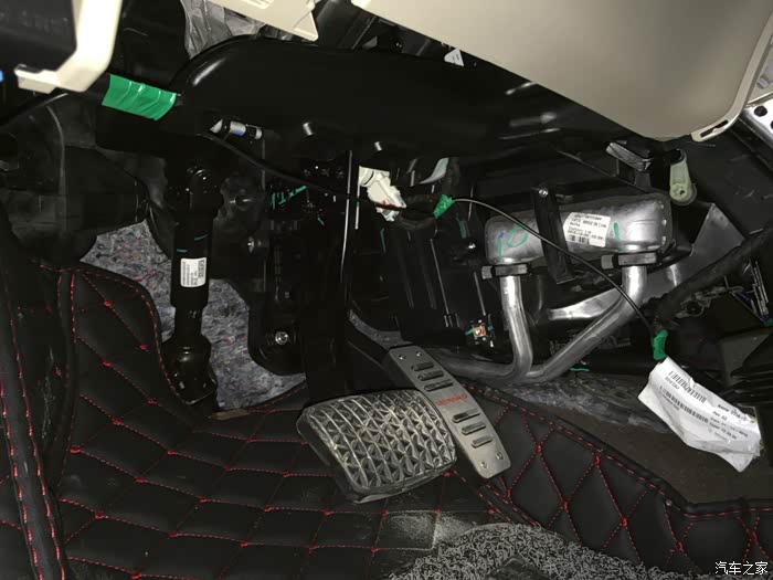

里面白色的是副驾驶位的安全气囊

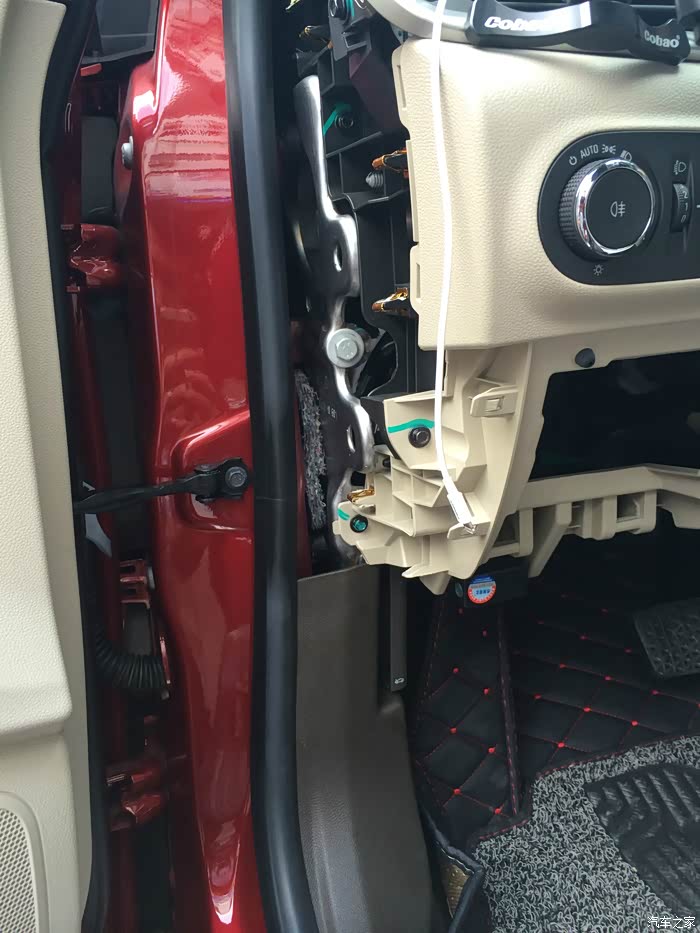

拆板

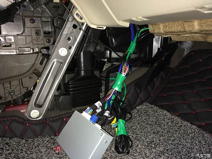

准备布线

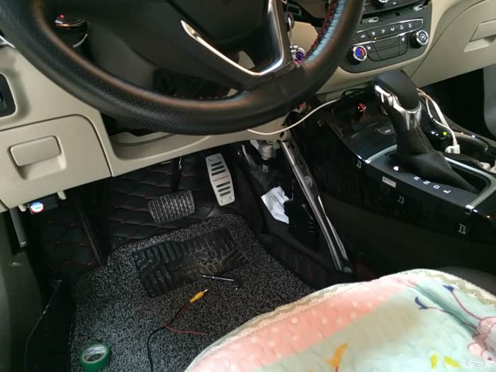

倒车影像走线
通电测试
好多线
师傅很认真

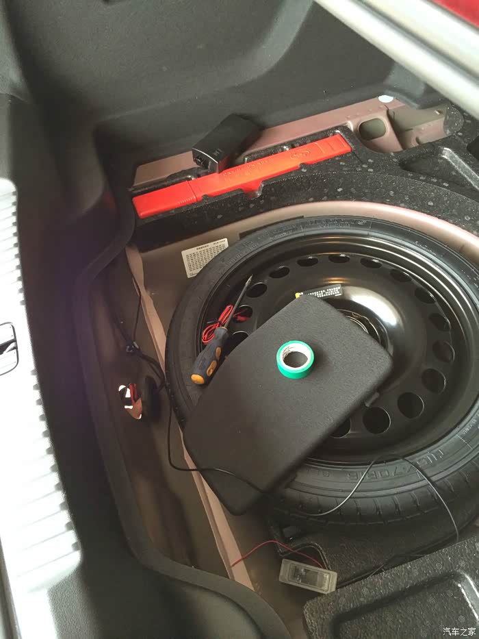

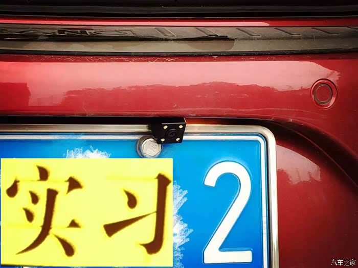

接倒车高清摄像头

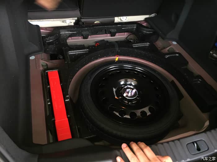

备胎真心小
备胎工具在备胎下面

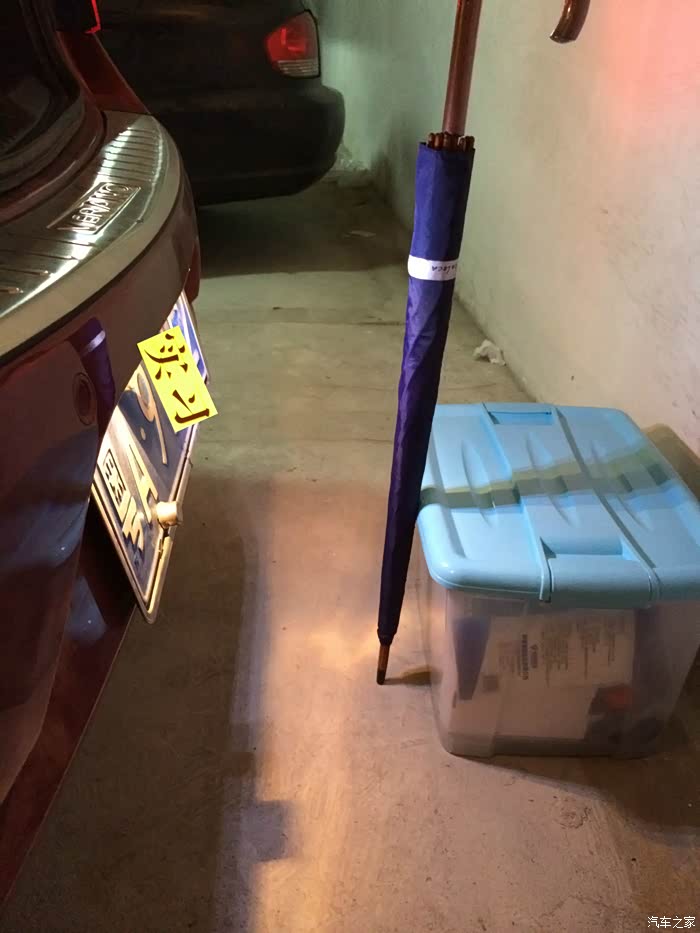

摄像头与牌照灯装一起

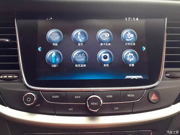

大功告成

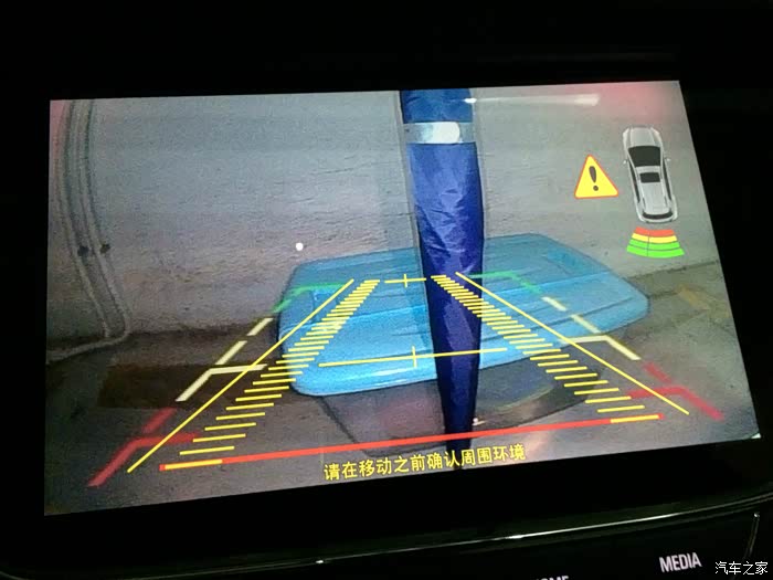

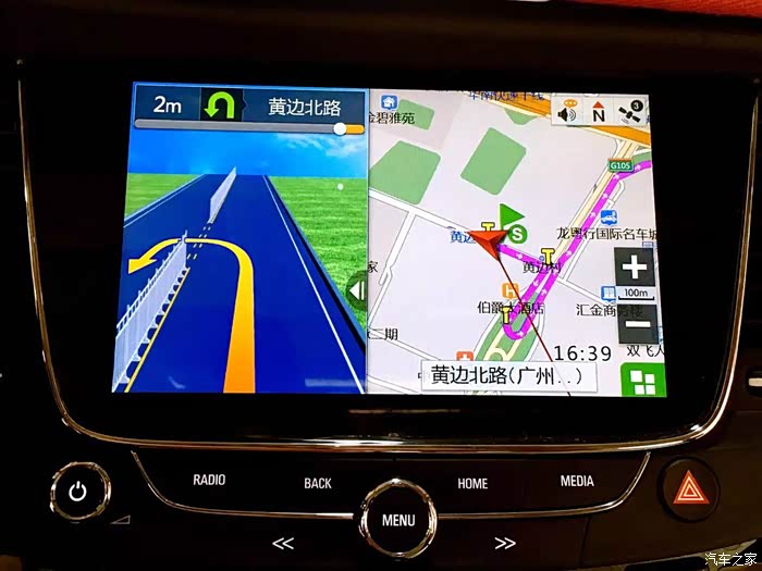

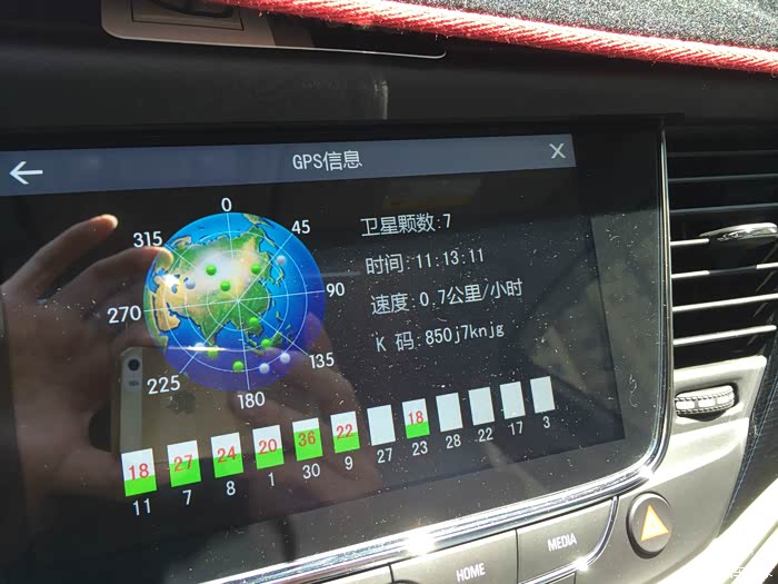

凯立德的导航还不错喔
信号还可以
倒车轨迹由于摄像头不是装在车尾的正中间,所以有偏差的,不要去依赖就好。
摸索中
熟悉一下车尾距离

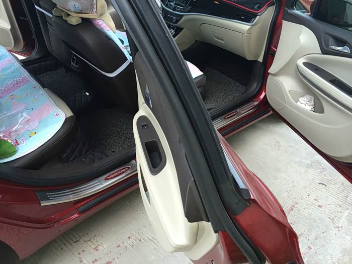

迎宾踏板

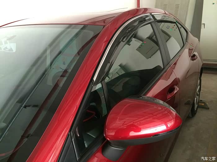

雨眉
后护板
晴雨挡
小蛮腰,夏天专用(头枕不喜欢,没绑)。
小蛮腰,夏天专用(头枕不喜欢,没绑)。

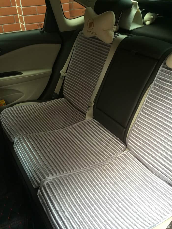

可爱的座套(被卖家套用了
脚垫
靠枕也是可爱的

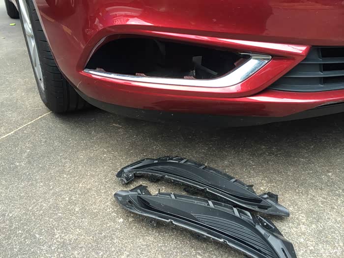

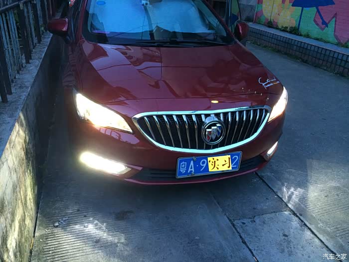

威朗没有雾灯,夜晚没有路灯的地方拐弯就是个瞎子。。。

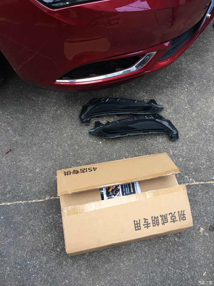

原来威朗雾灯位置就一块装饰板

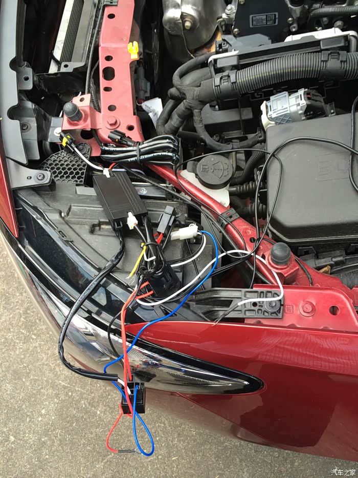

卡扣

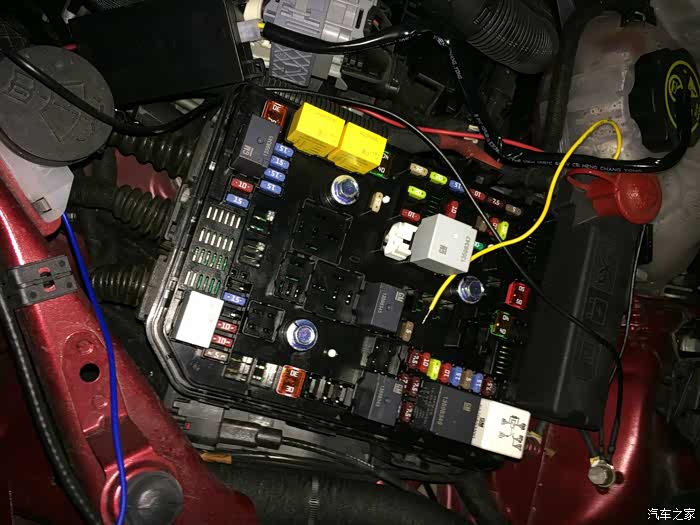

布线
接保险
接后雾灯开关
接线中

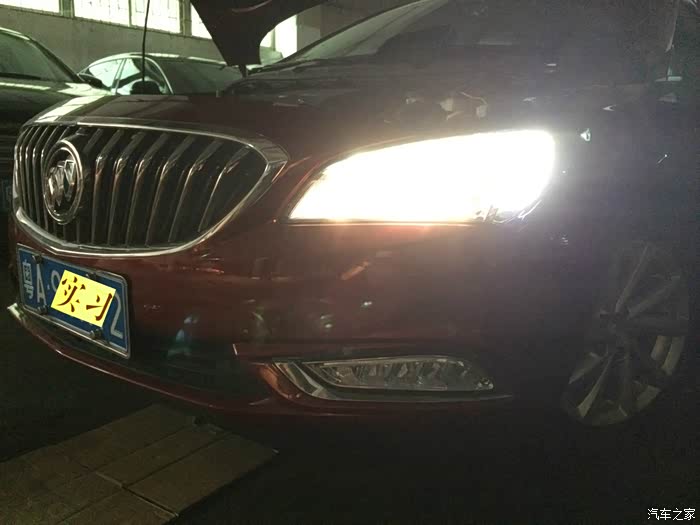

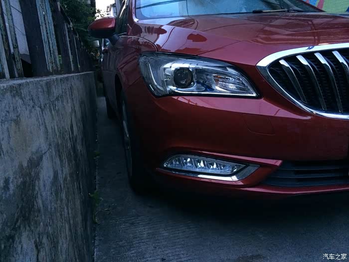

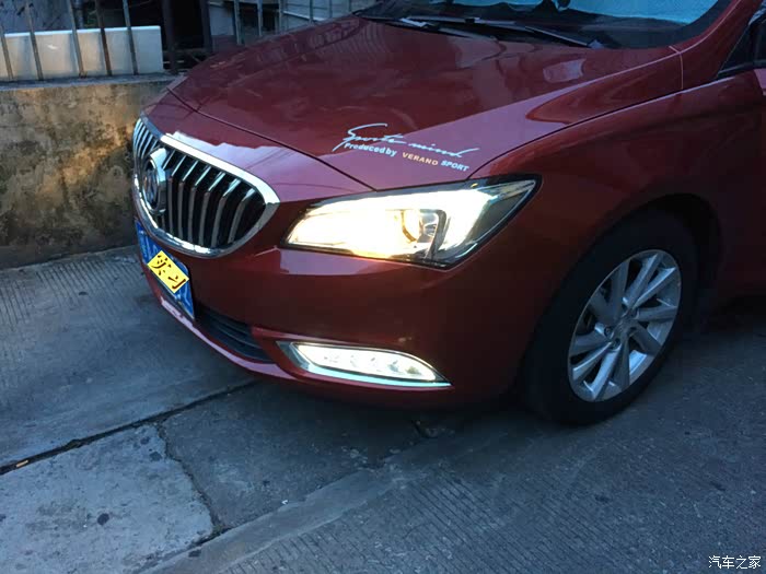

高大上的雾灯
提升一个档次

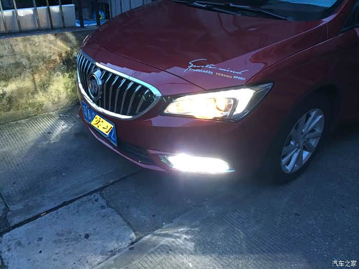

雾灯全开的效果
雾灯的日行灯接大灯的效果
白色雾灯的效果不错,再也不怕夜晚转弯看不清路面了

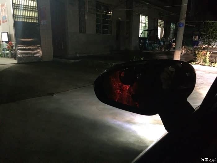

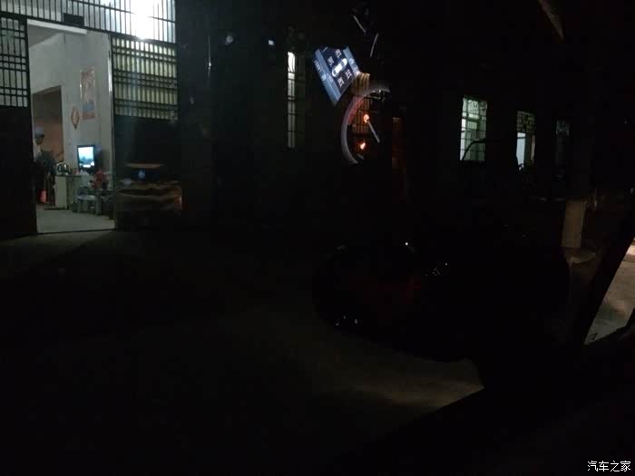

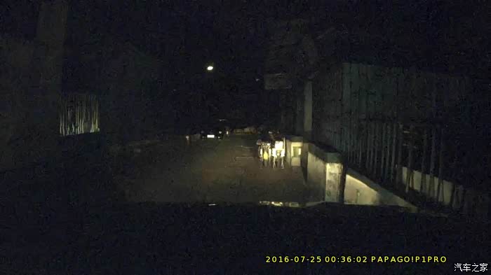

没路灯未开雾灯(行车记录仪)
没路灯开雾灯效果(行车记录仪)
补光效果明显(手机拍摄)

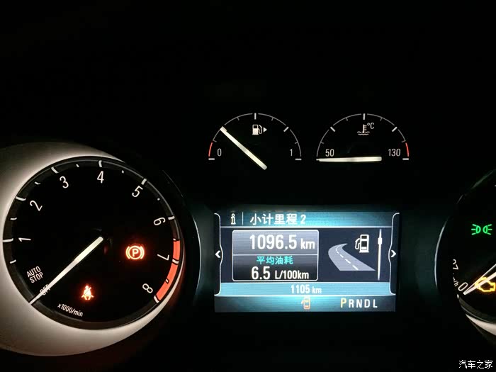

最后一张,用没有开空调的油耗结尾。
没开雾灯,没开窗效果
开雾灯,没开窗
没开雾灯,开窗
开雾灯,开窗效果
开空调的综合油耗目前六千多公里是7.3
