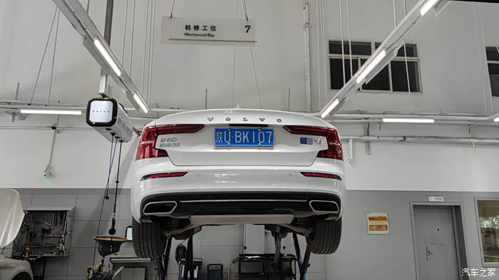

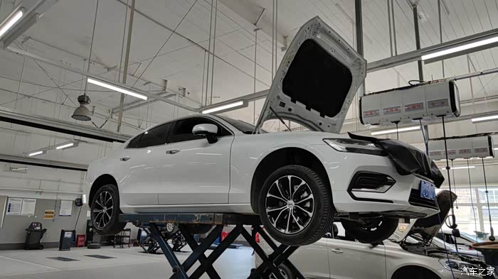

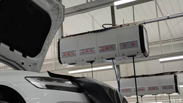

        售后师傅在接车区给车辆的座椅和和方向盘套上了保护套,然后就把车辆开到了工位上开始保养,首保主要就是更换车辆的机油,机油滤清器,和油底壳的垫片,更换机油采用的是传统的重力放油,这里要注意一定要让机油排放干净,添加的是嘉实多0w-20的机油,沃尔沃S60T4发动机大概需要5.6升的机油,整个更换机油的过程还是比较快的,机油换完后,师傅检查了车辆的胎压和底盘等部件,对发动机舱进行了龙卷风清理,首保总共用了大概2个小时,保养效率还是比较高的。有一个小插曲就是,在用车过程中,我的车辆主驾座椅有时候会有轻微异响,保养师傅感受之后说,异响不是很明显,建议我再开开多观察,如果现在处理需要拆掉座椅,查看座椅里面的部件确定异响位置,我也是暂时不想拆开座椅,就听从了师傅的建议。
