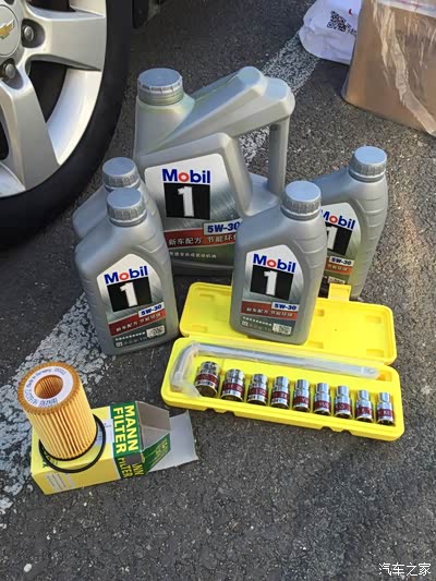

机油 滤芯 24mm套筒
前期准备工作 曼牌滤芯 24mm套筒(这个是必须的哈 第一次换时没工具 用活扳手扭了半个多小时才卸下来 一直打滑 螺帽都快扭碎了 用套筒直接完爆) 机油备好4.5升(老科4.5正好加满 4升的话差那么一点 图中大桶只有半升 我家别的车加剩的…)

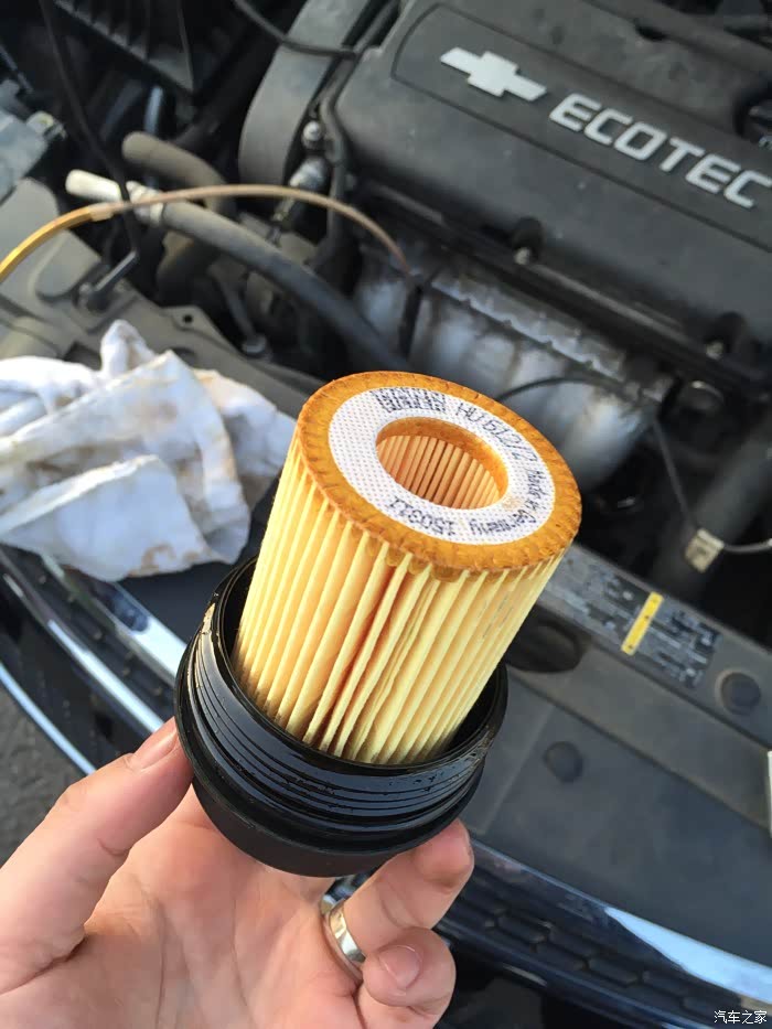

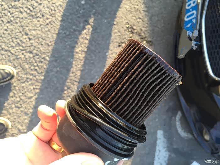

卸下来的滤芯已经很脏了 还有点变形 我自己换的全是曼牌的滤芯 曼牌科鲁兹的机滤是德国产的 所以其实质量还是杠杠地  不过一定要注意的是科鲁兹的机滤还有一个人橡皮密封圈 这个换机滤的时候要一起给换了 买滤芯的时候也要看有没有!
新旧对比

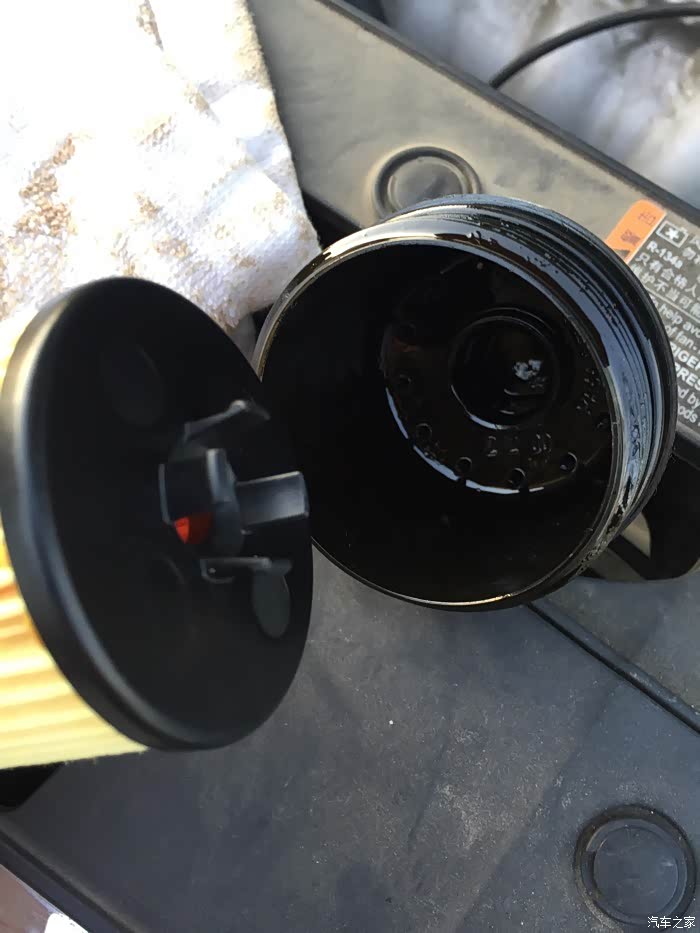

滤芯是插拔的
直接对准滤芯帽插 听见啪的一声就是插好了
