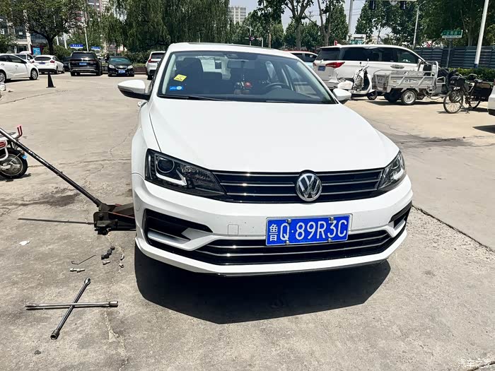

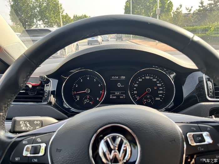

这次维修记录是分享我的大众速腾,这款车已经陪我7年之久了,走过了风风雨雨,但值得欣慰的是没有发生大的故障,小磕小碰在所难免,这次发生故障的主要原因是行驶在快速路段,突然胎压报警,这个让我的内心特别慌张。
这也是这一年来首次发生胎压报警,由于我的这款车他是被动式的胎压报警,无法显示实际的胎压值。我就赶紧靠边停车检查了一下四个轮胎有没有异常情况,结果无异常复位了一下,把车赶紧开到了修理厂进行检测。

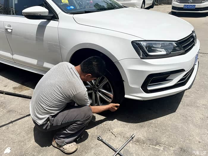

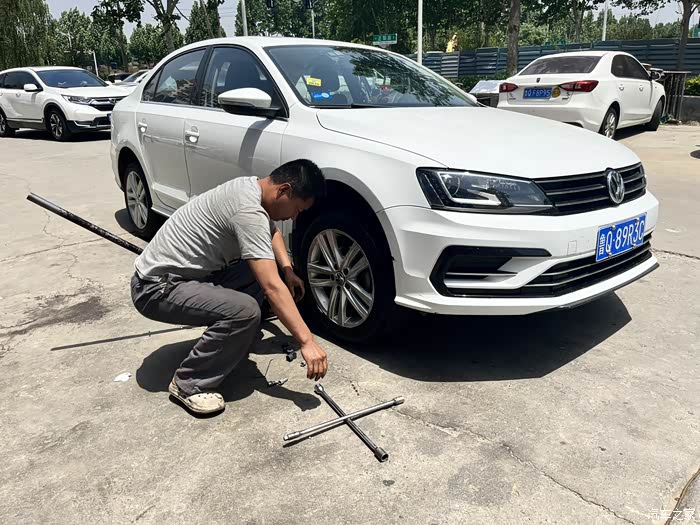

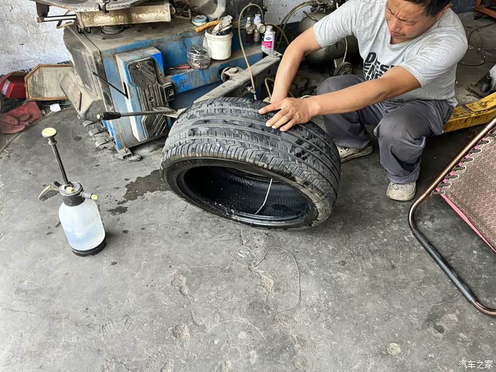

到店以后技术人员通过外观的检查,基本可以判断是右前轮胎产生的报警。
然后将车辆进行架起来,使用压力表进行测量,最终进行详细的结果是右前轮胎扎钉导致的胎压报警。
三、解决方案

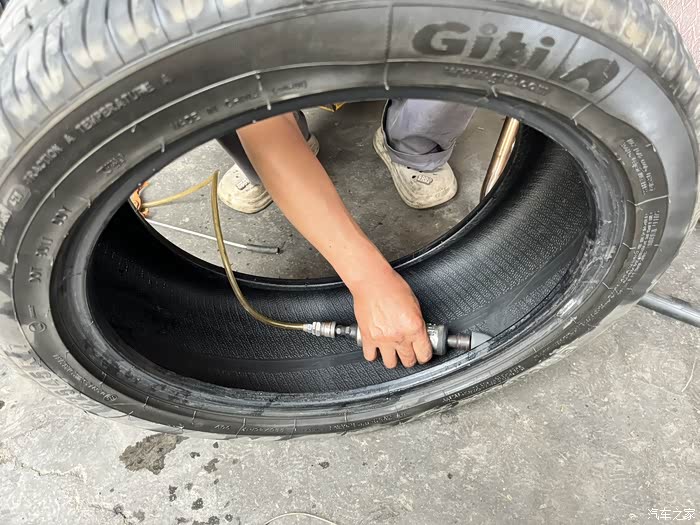

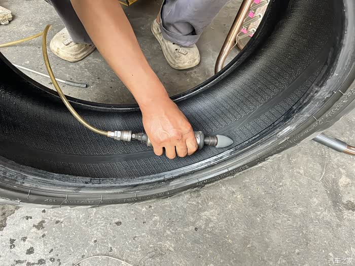

技术人员通过检查轮胎的损伤面积不是很大,可以通过补胎来解决此事,普通不需要更换轮胎。
技术人员启动轮胎的打磨砂轮最破损部位进行打磨。
这个打磨的过程一定要细致必须保证接触面平滑。

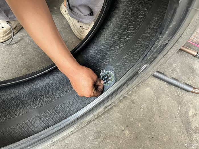

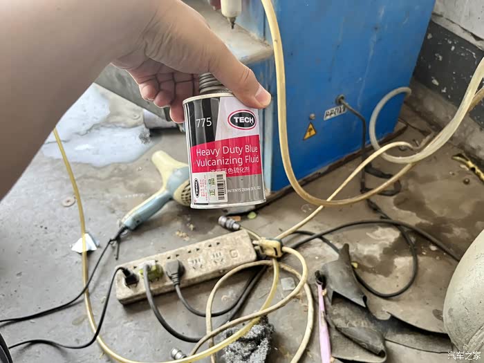

这是轮胎的破损部位的修复剂,抹上以后效果会更好。
涂抹均匀后再次进行平滑过渡

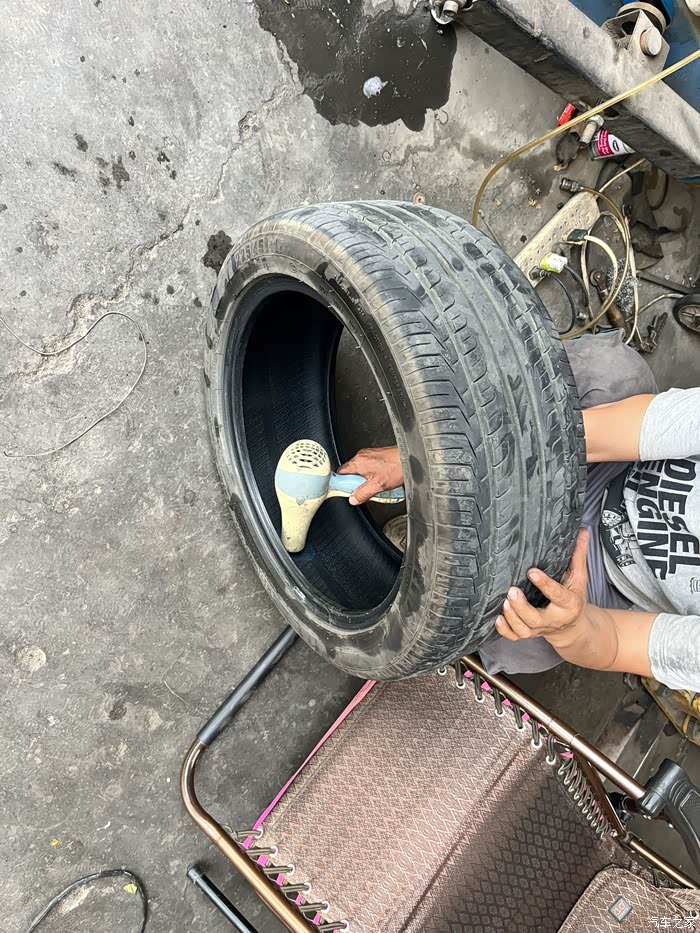

然后将粘接剂涂抹在轮胎表面用热风枪进行软化。

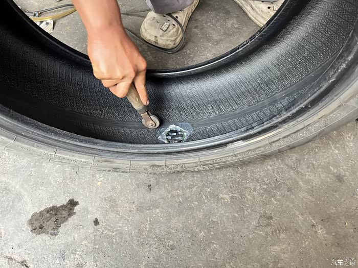

这个步骤是非常关键需要蘑菇钉来进行粘贴。
粘贴以后要用砂轮片,对身体部位进行按压,保证粘接牢固

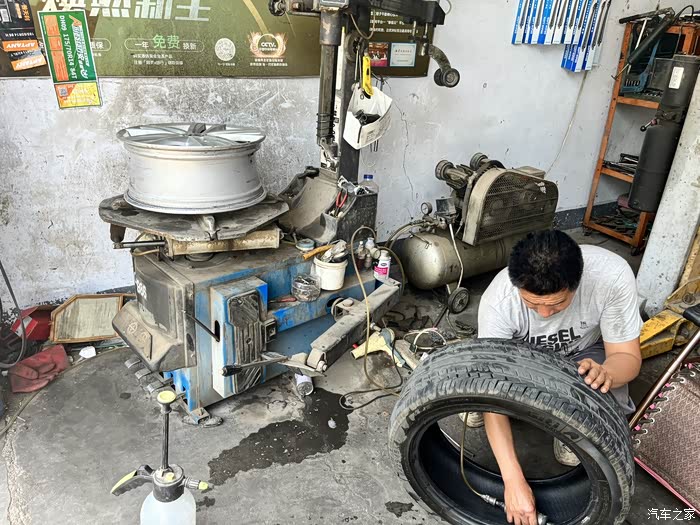

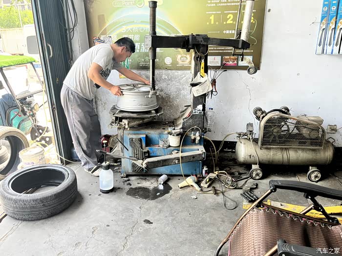

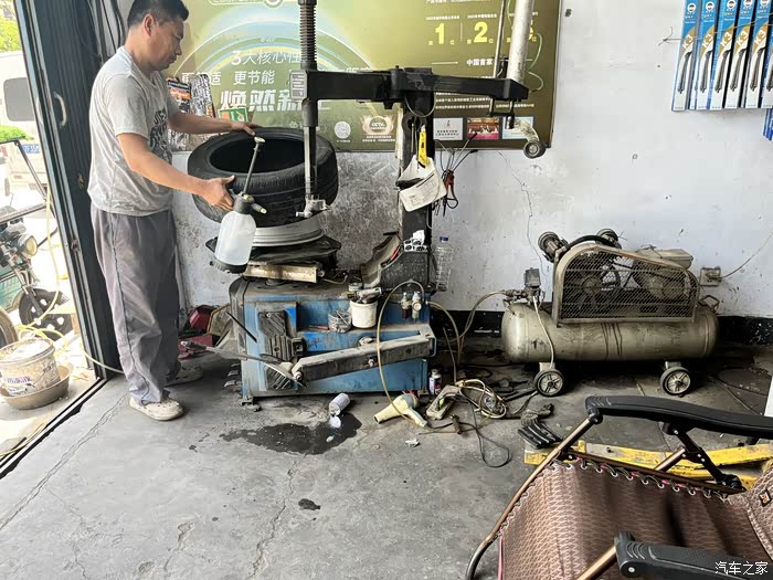

整个三街的过程还是很快地启动轮胎架机,将轮毂平稳安装。
轮胎修复以后与轮毂进行安装调试,再次测量有没有漏气情况
处理完毕,之后将轮毂套在轮轴之上。
然后对角进行紧固螺丝,这个步骤非常重要的,也是保证轮胎在运行锅中的行驶安全。
