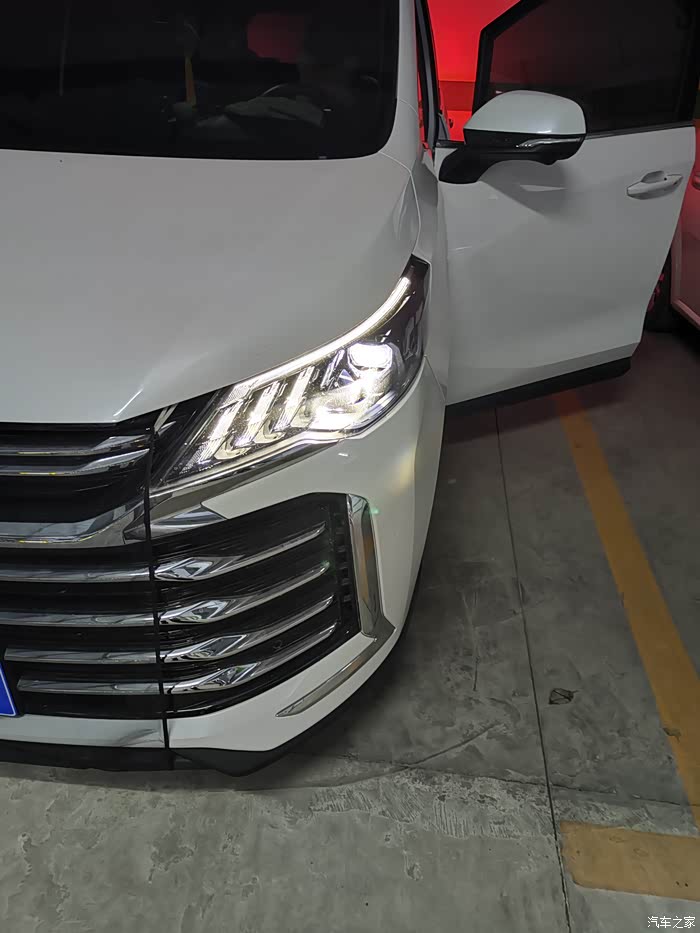

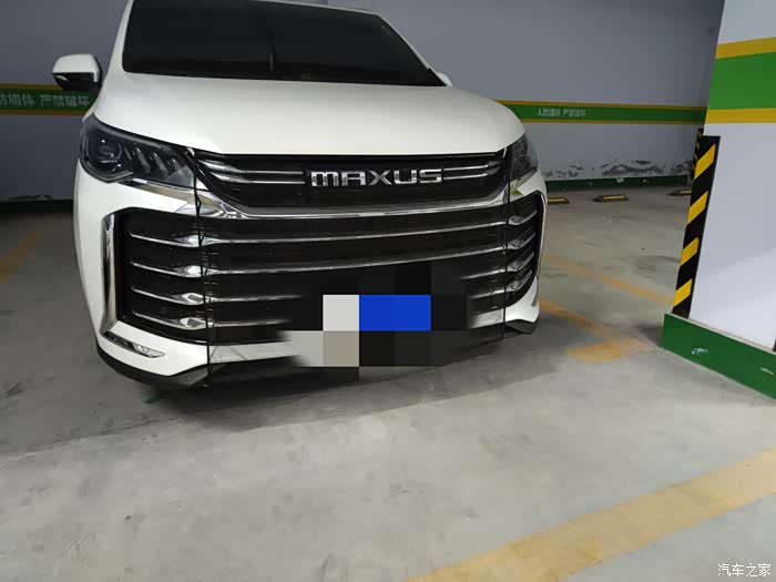

停在车库的G50PLUS

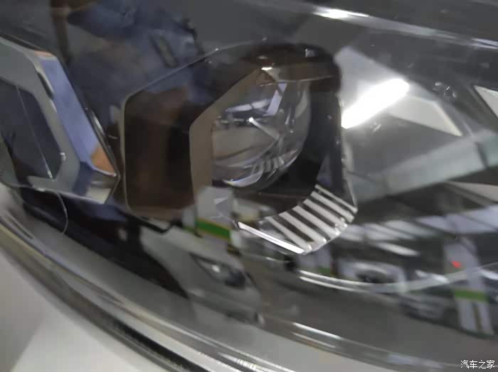

原车的LED大灯,可以看到是扁形的透镜

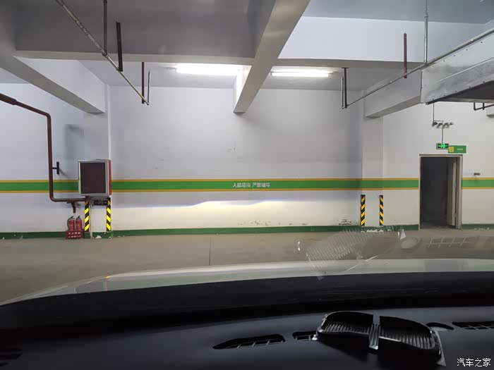

原车的近光效果,车库里拍摄。

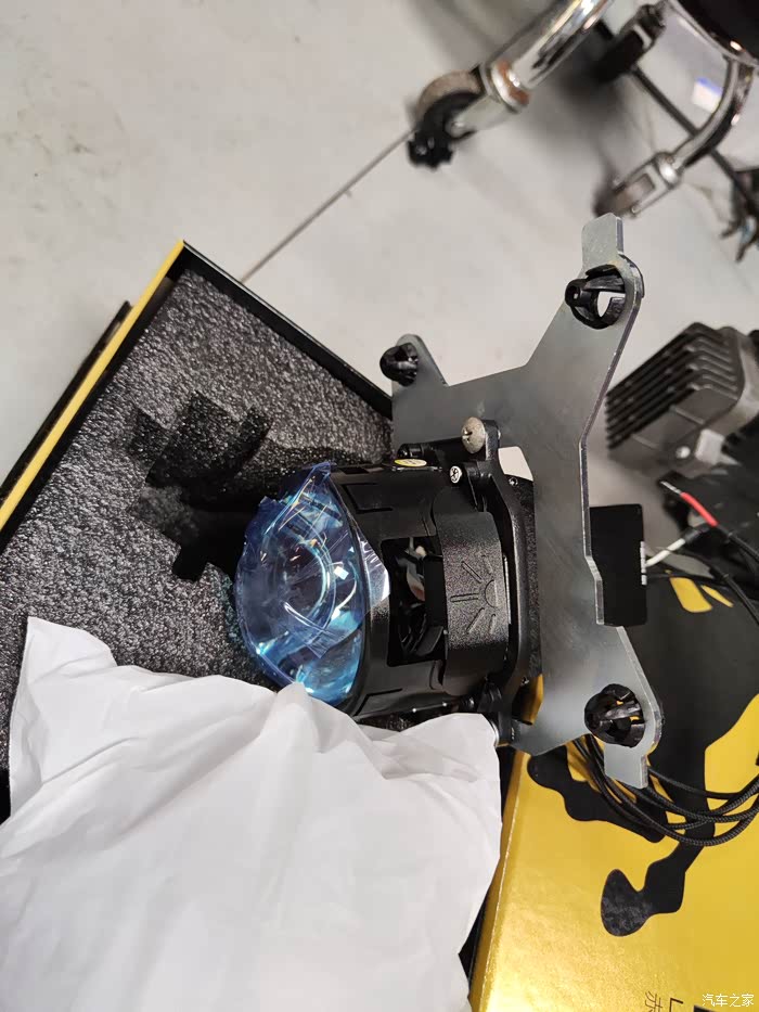

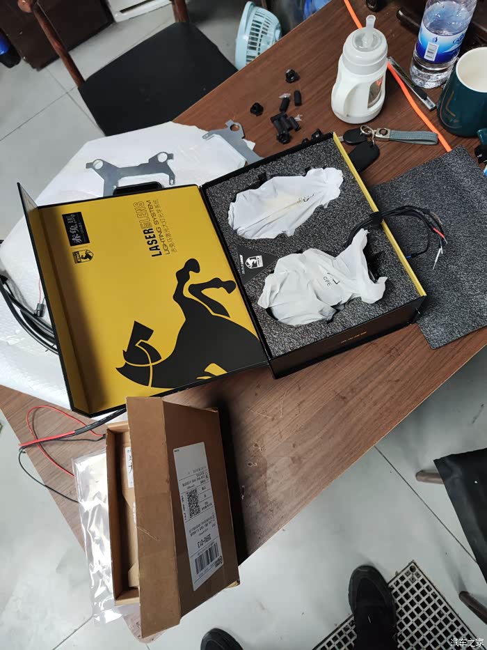

在马云家购买的激光大灯,为了防止说是广告嫌疑,我去掉了厂家和价格,这张图片 只是说明灯的来源。

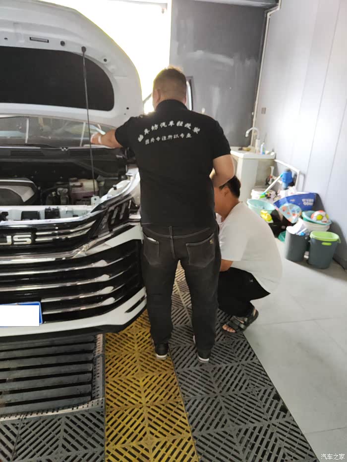

10点到了改装店

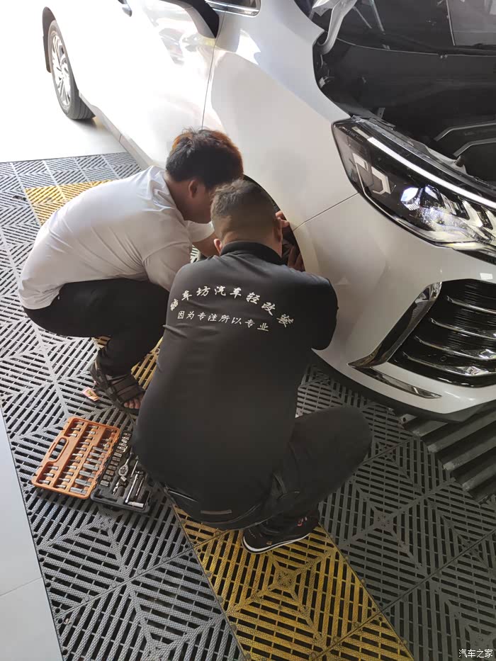

直接开拆,新车啊!
拆、拆!
还是拆!

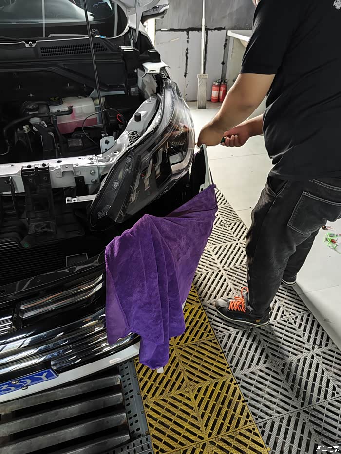

前杠要拆开才能卸掉大灯

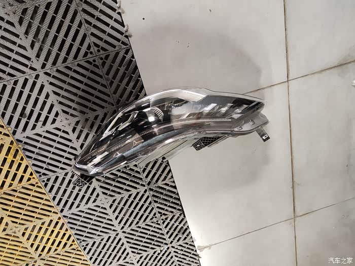

拆下来的大灯
拆下来的大灯

购买的新灯,包括一个线组和两个灯架!

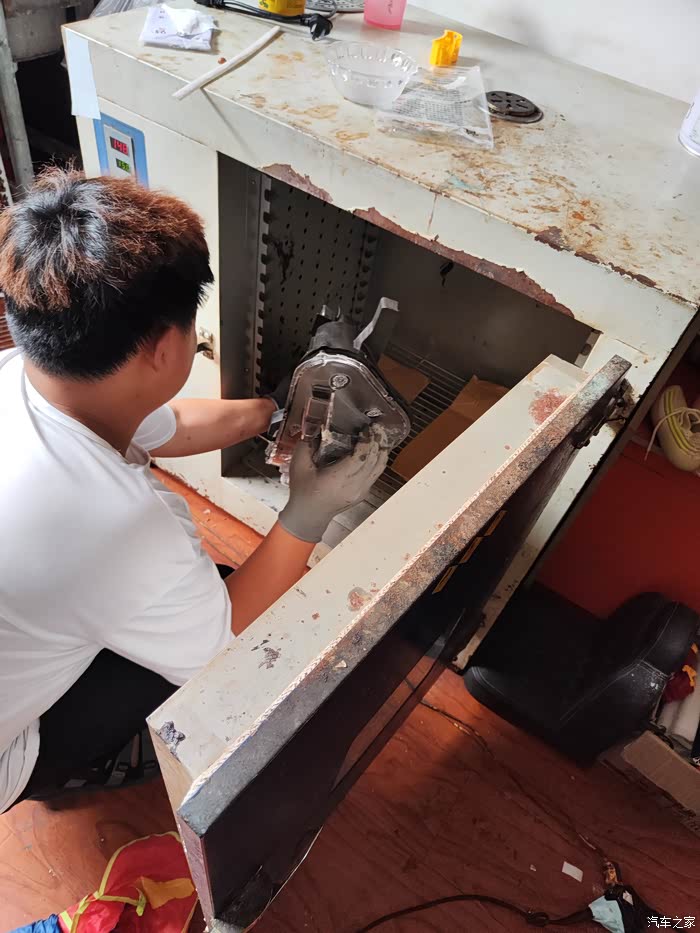

进烤箱烧烤!
出烤箱拆灯罩,冷胶太难拆了

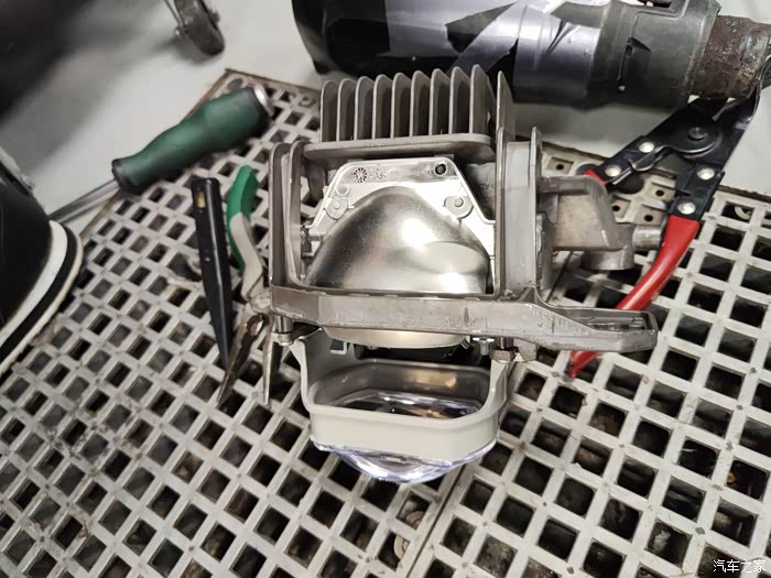

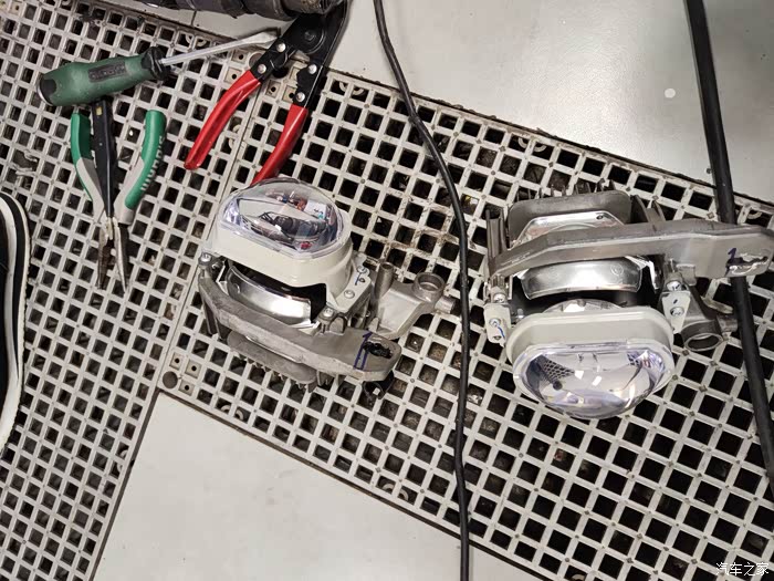

原车的LED灯
原车的透镜
从上面看原车的透镜
两个都拆下来了。

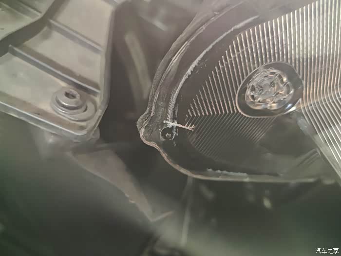

灯罩边缘拆的伤痕累累!

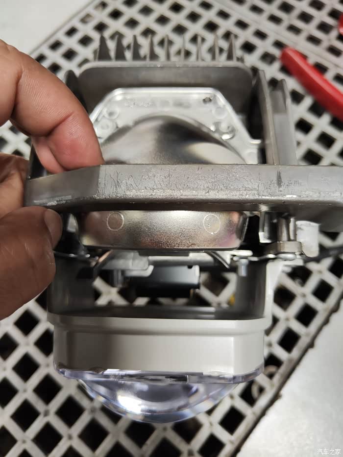

新买的激光透镜
灯罩边缘伤痕累累

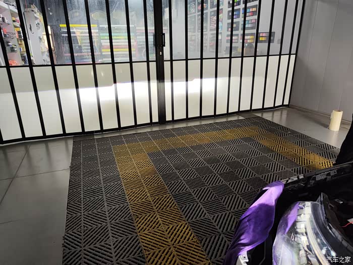

试灯的近光效果,由于是白天,还看不出亮度

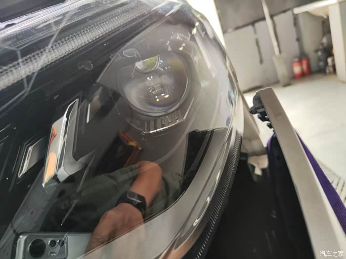

灯罩边缘的伤痕,所以说不是必须改的就不要动灯了。

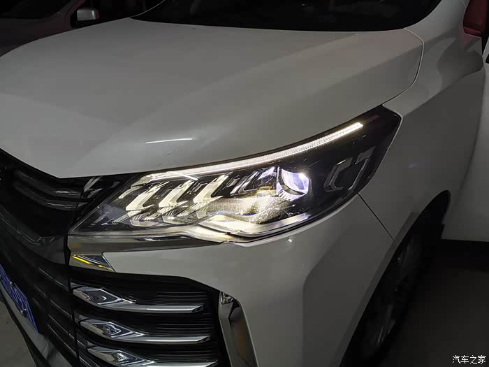

安装好的大灯效果
打开灯光的效果,等路试后再上亮度的效果,从早上10点开始一下干到下午的6时,包括午饭时间,差不多快8个小时才弄好,师傅说路试如果灯光有问题再来调高低左右。
