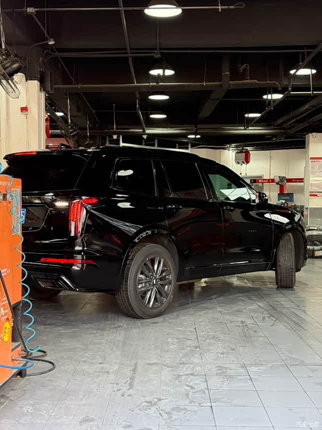

换之前

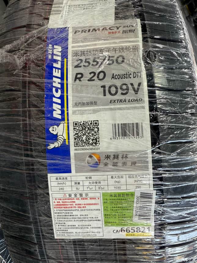

255轮胎标着8j最合适

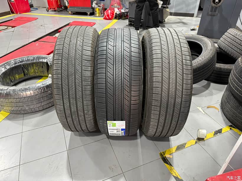

中间255,两边235
左边255 右边235

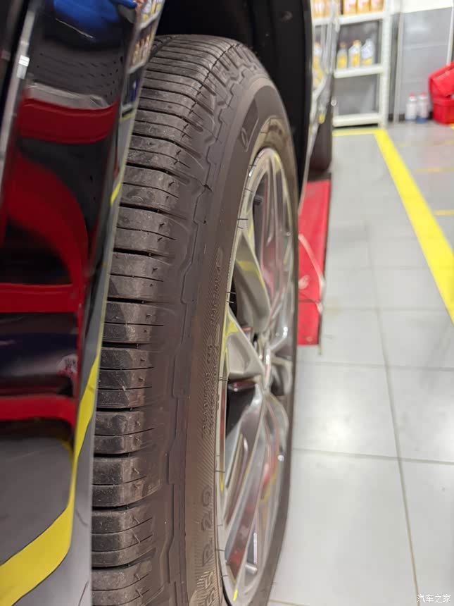

255
235
235

7.  然后,我们也直接从轮胎角度来看,255 50 r20轮胎自己就说了8j最标准匹配他(看贴图)
    所以,看轮胎参数8j最标准,那么还有什么不放心呢,大胆换啊!

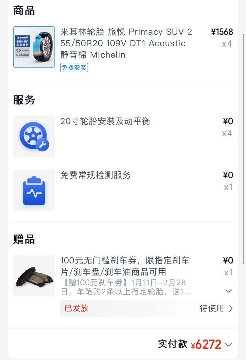

8. 换了四条米其林带静音棉的,原厂米其林轮胎不带静音棉
