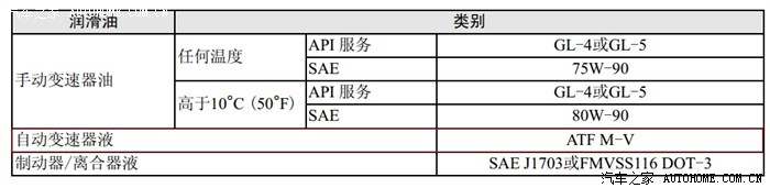

马自达品牌共有如下几种自动变速箱油ATF MⅢ、ATF S-1、ATF N-1、ATF M-V、ATF F-1。睿翼的变速箱类型为FS5A-EL,变速箱油使用的是ATF M-V的油,睿翼的5速自动变速箱油容量为8.14升,该信息出自睿翼使用说明书。

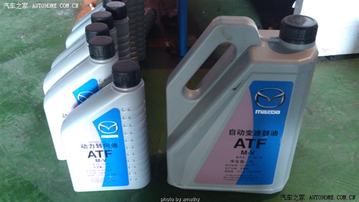

1、原厂油
原厂油为ATF M-V,为日本出光生产并在天津灌装,该油为淡紫红色,有难闻的鱼腥味和其他复杂气味,根据出光自己的管网,他们只有一款ATF,也没有参数,个人估计该油不像全合成的。该油对于睿翼来说是最合适和保险的,但是性价比一般,4S店目前有两种容量即1升和4升两种灌装,1升装为63元。如果想便宜,可以使用奔腾B70的ATF代替。目前B70使用的和马自达一样的5速自动变速器。

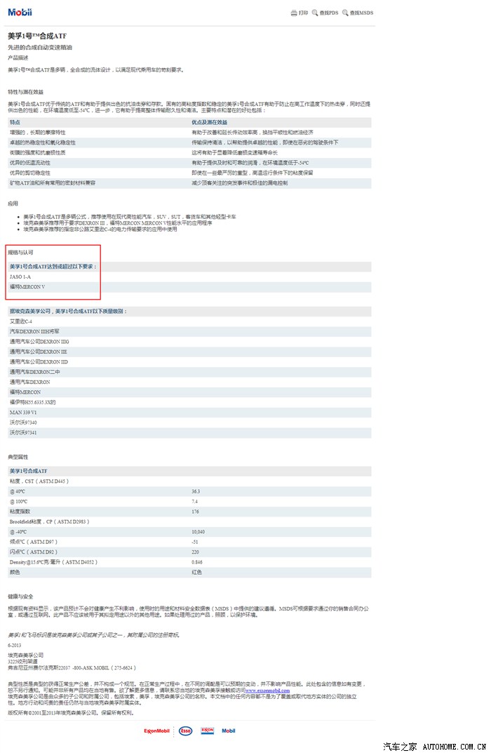

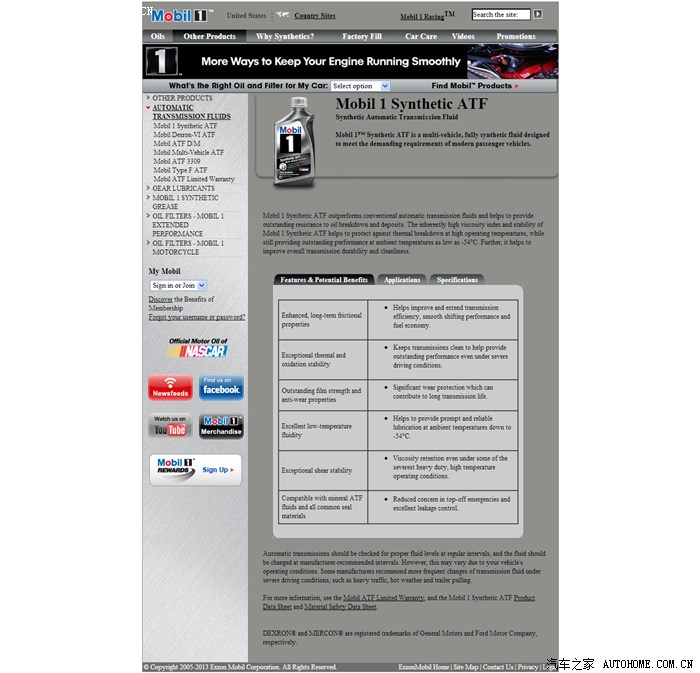

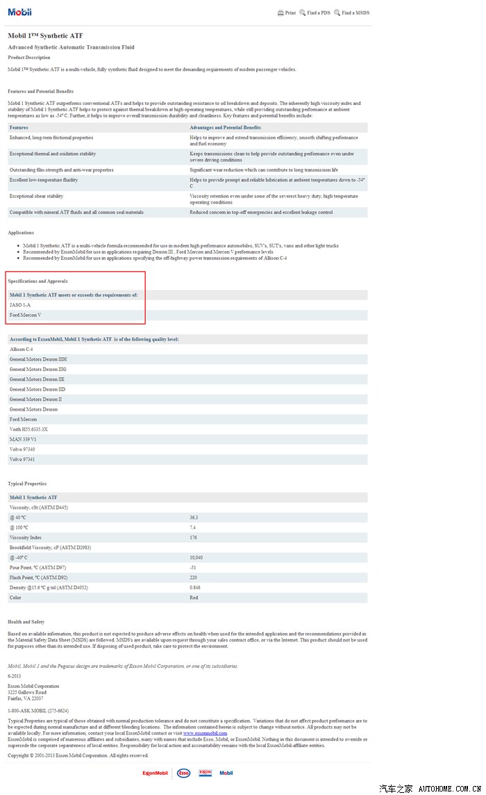

2、美孚1号ATF-MVF
该油是目前美孚民用最好的ATF,好于之前的ATF3309,网价在60左右一升,属于美版油。主要在于该油为全合成ATF,其实主要在于基础油为合成油,该油符合DEXRON-VI,CST40度粘度36.3,CST100度粘度7.4,粘度指数176,倾点-41度,闪点200度,密度为0.846。值得注意的是,早期的银色包装版本认证很全,包含马自达ATF M-V认证,但是更改为目前的黑色包装后,该认证消失,故不建议使用此ATF。

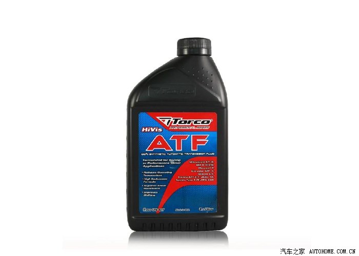

这两种仍属于酯类全合成ATF,采用五类基础油,符合通用DEXRON III(IIE/II);福特MERCON V,但是与红线一样,托库的ATF只在瓶身写着支持马自达车,但是并没写支持ATF M-V认证。Lovis ATF比HiVis ATF支持的认证还少。所以使用HiVis ATF值得商榷。

考虑到更换ATF较为严格并带有风险,我选择了原厂ATF,这样不会为是否影响自动变速箱而费神。为了一次性更换比较彻底,我这次使用了循环机并拆油底壳换滤网的方式,该方式用时1个半小时,使用了14升ATF,价格在1500左右,考虑到ATF更换周期比较长,这个价格比较接受,主要贵在材料上。睿翼的官方使用说明并没有明确自动变速箱油的更换时间里程,只有更换手动变速油那一项,所以我们暂时认为该条款也适合于自动变速箱,说明书显示在3年或者6万公里一换,而4S店的养护表显示每两年或者五万公里更换。根据车辆的使用环境和里程自己定夺。

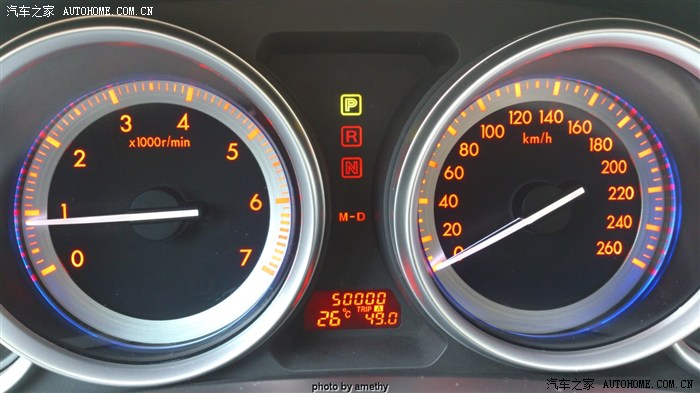

因为我的车只用在城市上下班代步,所以3年半我只跑了5万公里,目前1档换2档的顿挫感越来越重,所以我在5万公里开始更换ATF。下面看图说话。
五万公里准备换油

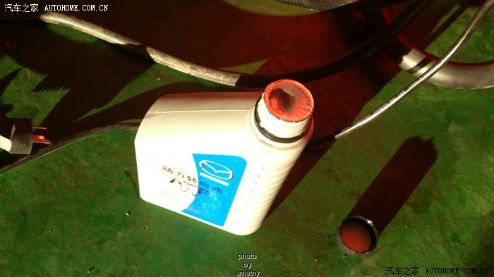

这就是原厂ATF,1L和4L两种规格

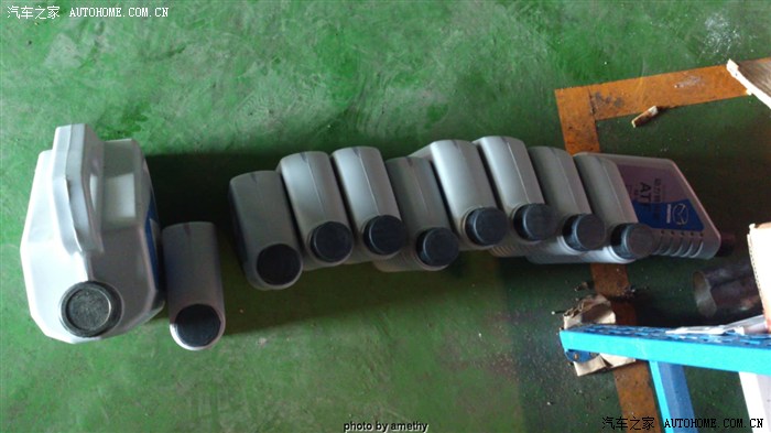

需要这么多瓶

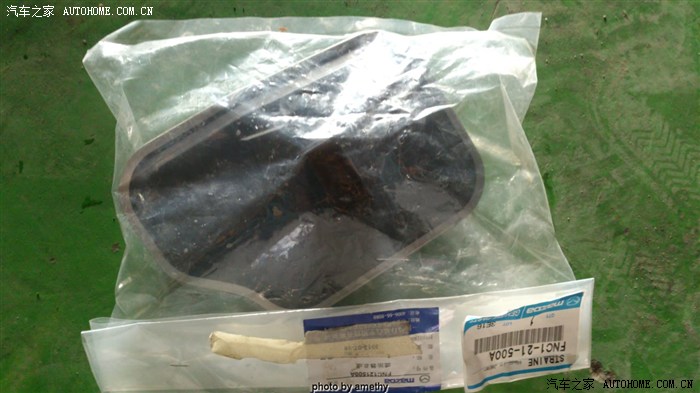

这是原厂自动变速器滤芯

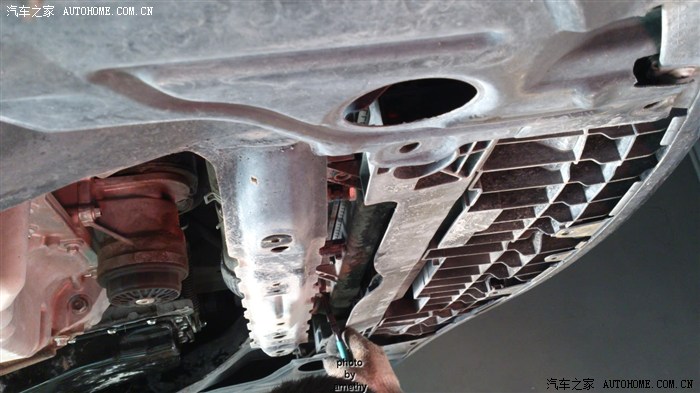

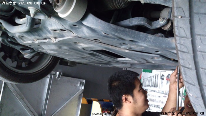

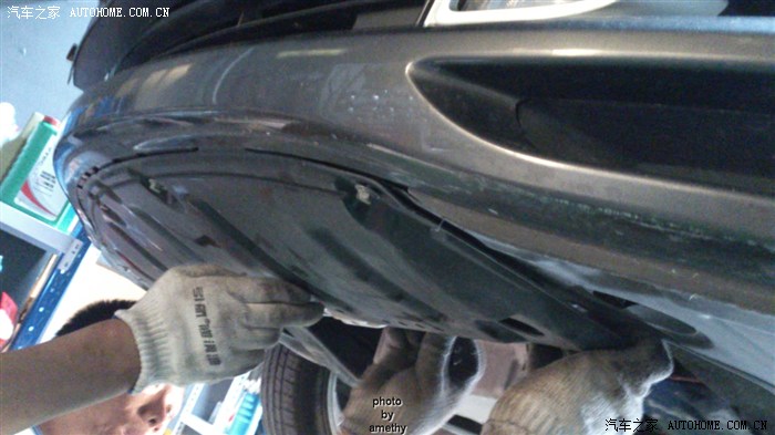

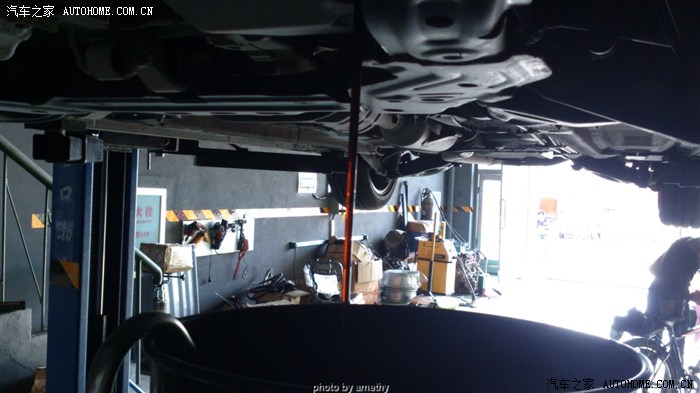

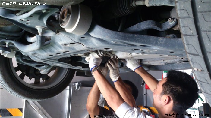

汽车挂N档,上举升机,拆除发动机护板

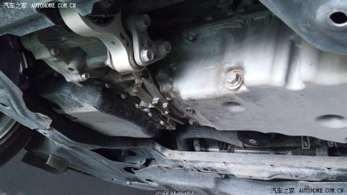

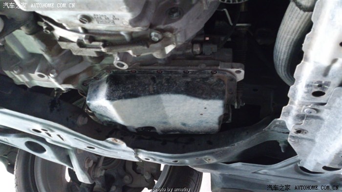

这就是变速器油底壳
变速器油底壳位于发动机油底壳旁边

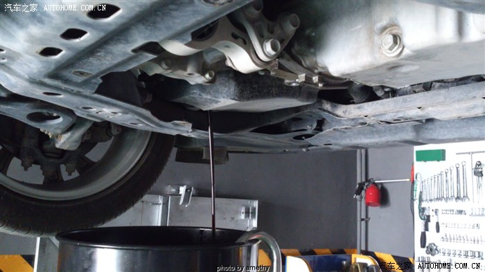

打开变速箱油底壳放油螺丝,能放出一小部分
放出的ATF红色发黑

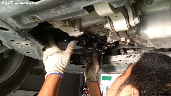

拆掉油底壳螺丝,大概20来个螺丝

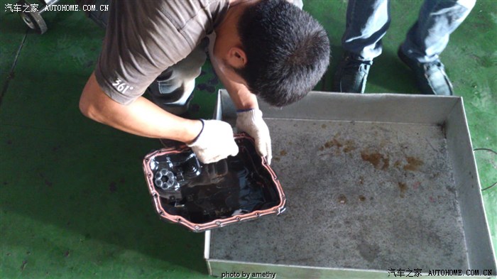

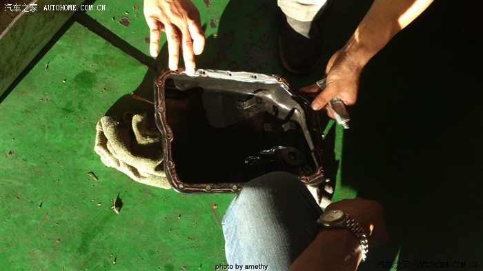

用螺丝刀撬开油底壳

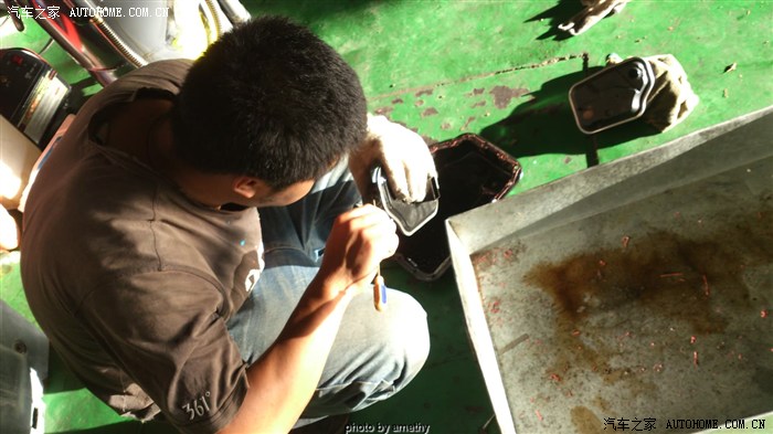

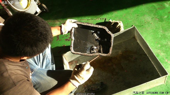

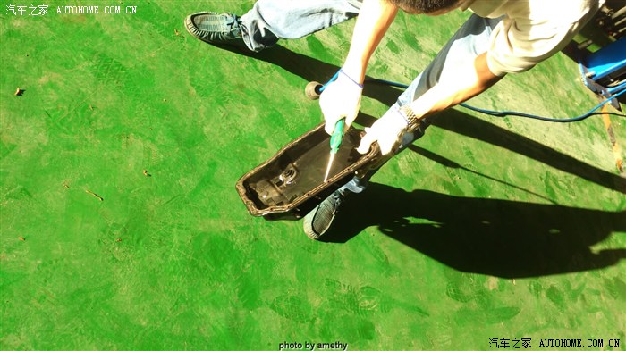

拿下来的油底壳和旧滤芯,油底壳存有非常多的ATF,说明重力放油完全放不干净

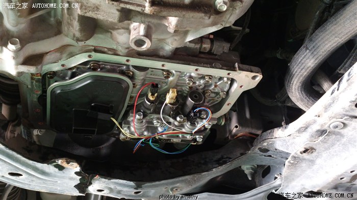

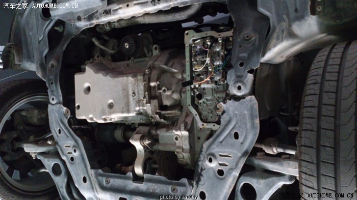

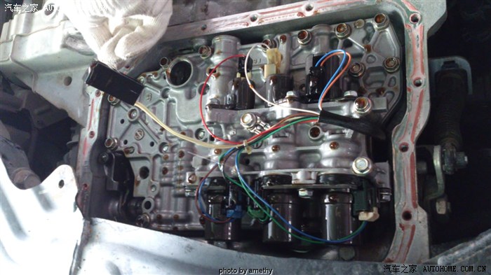

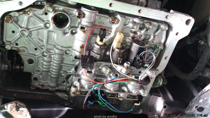

拆掉油底壳后,露出变速器电磁阀和线缆

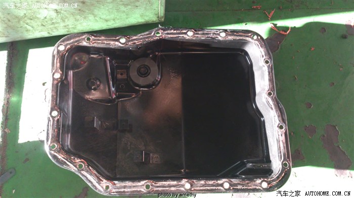

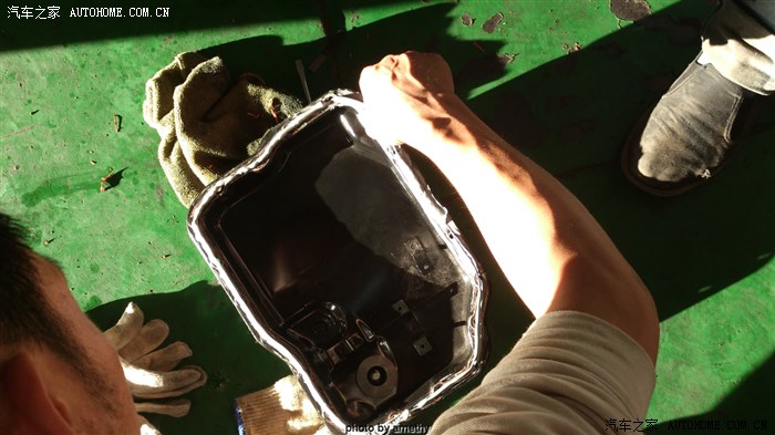

擦干油底壳和磁铁重新安放上,照片里的磁铁安放位置是不对的,后来更正了
安装新滤芯
将清理好的油底壳涂抹密封胶
粘上油底壳
重新拧上螺丝

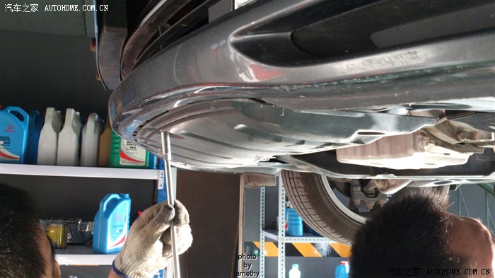

拆卸前下护板

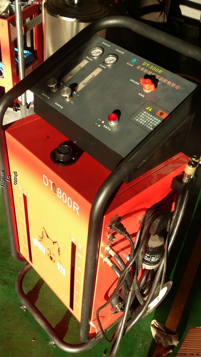

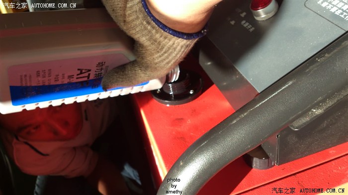

拿出循环机
拧开两边的变速器油散热管道

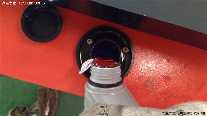

先往循环机里加注10升左右的新油

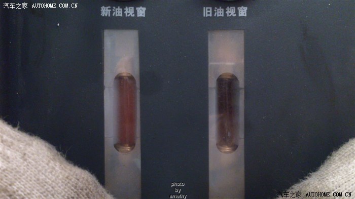

安装好循环机进出管道后,打开循环机,过一会通过窗口可以看见新机油走动,旧机油一侧明显变黑

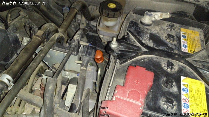

使用循环机,不停的放油和排油,所以要不停的看变速器油标尺,就是橘红色的那个,到标尺上线后,打开发动机,将每个档位挂一边,这时看标尺ATF会明显减少,循环机要重新加注新油,直到标尺位于不超过上线位置即可
