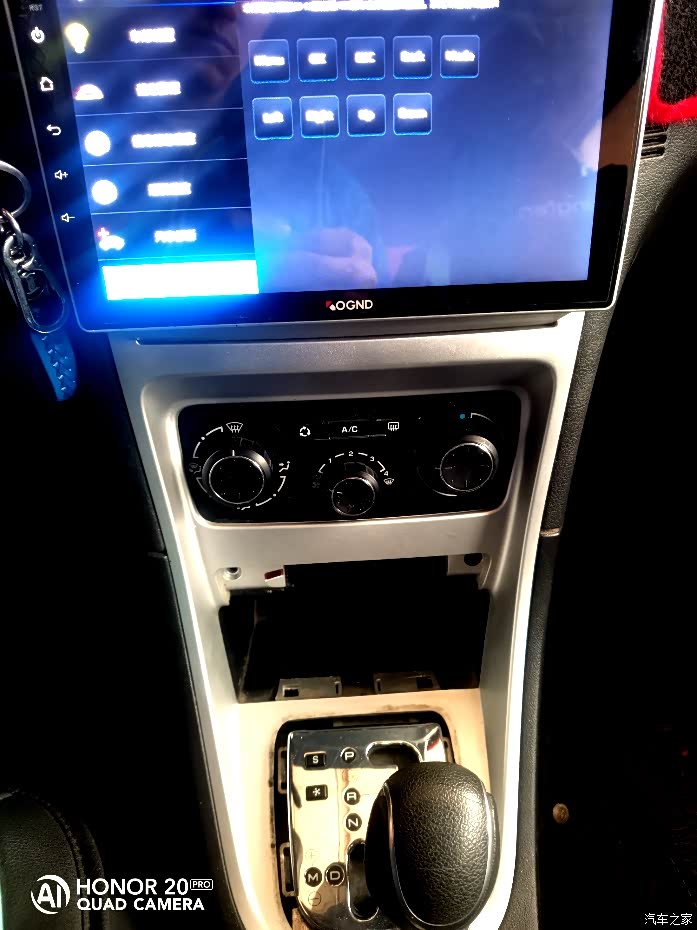

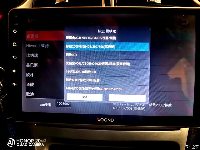

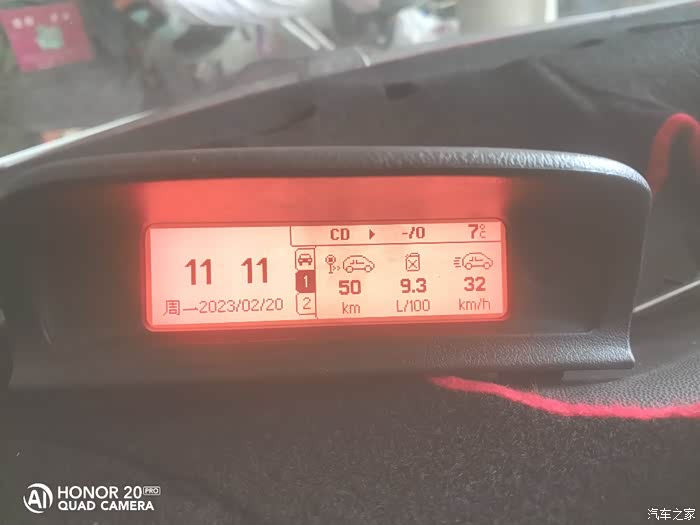

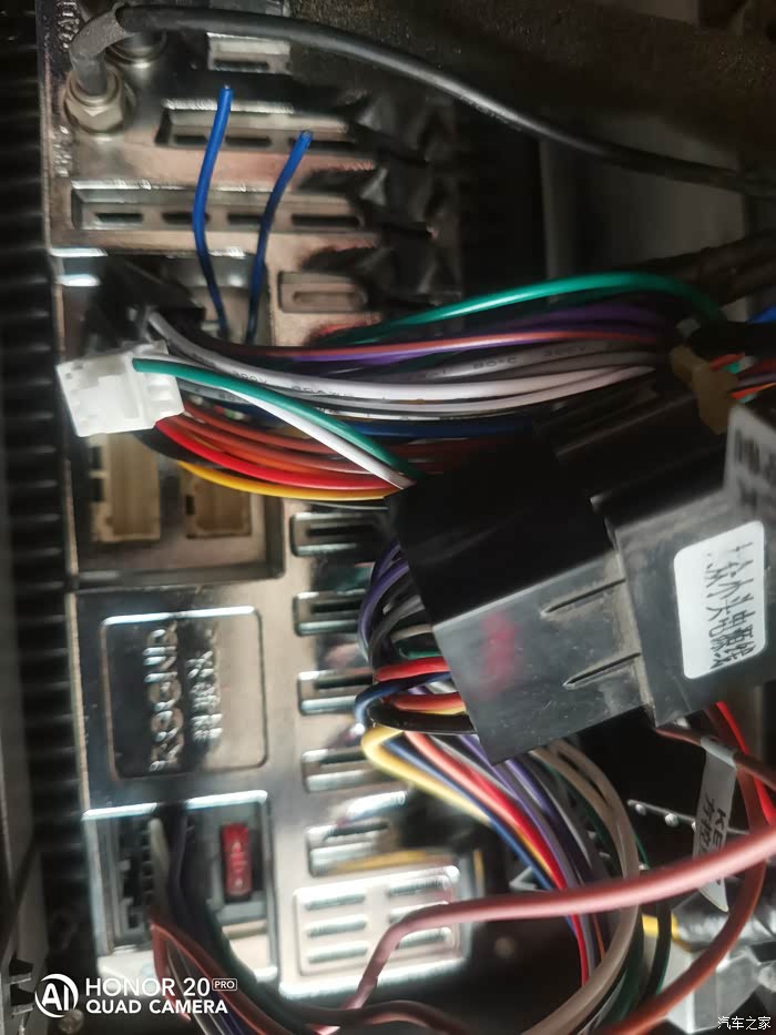

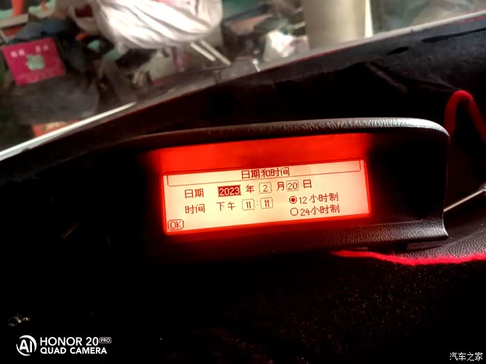

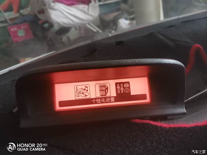

买了好长时间的中文小红屏,用没原车cd,换了安卓屏不能调节,时间一直闪,瞬间油耗界面也不能在小屏上显示,最近看了网友发的帖子,有专用的低配改高配线束协议盒,于是就按照信息购买协议盒,车门信息也显示了,小屏信息设置成功
刚拆了没装协议盒的样子🔼
大屏上控制小屏的按键🔼
设置好的油耗页面🔼
设置时间日期🔼

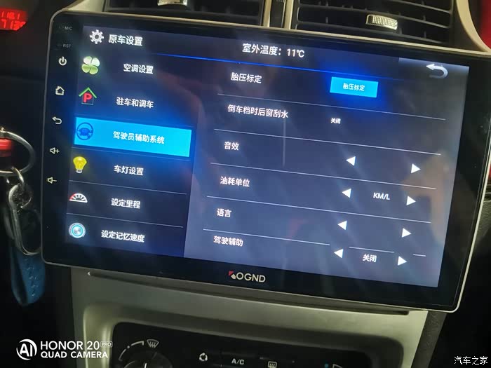

小屏设置界面🔼
这些我的竟然都不支持修改望懂得的老师指点迷津🔼
就是旅行电脑里好多参数设置都没有,有时间继续研究

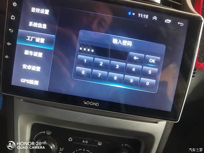

问下,这个工厂设置密码多少
