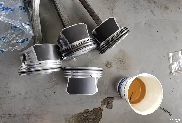

当时决定买这个车子是因为车况挺好,但后来发现发动机工况不太行,不知道是车主不懂保养还是找了个不靠谱的修理厂,我开了半年后换气门室盖时发现发动机里黑乎乎的,油泥也挺多,冷车启动时噪音巨大,就像拖拉机和柴油车冷启动的那种动静一样,需要热车后开出去百十米才会恢复正常的声音,再加上去年国庆前从云南自驾广西回来后发现车子烧机油了,所以决定大搞一番。咨询了很多修理厂的朋友后,最后联系了拥有三十年修理经验的沈师傅,沈师傅弄过好多台这个1.6T发动机,对这个发动机容易产生的问题也比较了解,经过沟通后决定把发动机抖散,用超声波进行清洗,然后更换所有需要更换的胶套胶垫、水箱管路等,还有更换发动机里有磨损的配件和容易老化、出问题的配件,大概就是更换了大小瓦、气门油封、正时、活塞环(后来发现活塞有磨损,直接更换了活塞)等,沈老哥人很好,还免费送了一个变速箱保养

修完车后师傅说先跑个两三千公里再过来看看,从上次修完车刚好四个月,跑了两千多公里顺便先去保养看看,师傅检查了一下没啥问题,还特意用量杯接了旧机油看看能放出来多少,最后放出来了四升多一点,之前两千公里消耗一升,现在烧机油完美解决了,最后5W-30 C2金美孚满上,以后一年保养一次就OK了,小5又能再多陪我几个年头了😆
