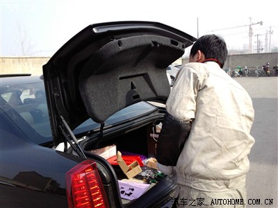

上午10点办完事,离4S不远,打电话问了货已经到了,驱车前往。
到了以后,简单手续过后,技工开始拆后备箱。
摄像头就是要安装在这个位置:
