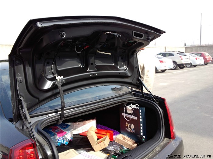

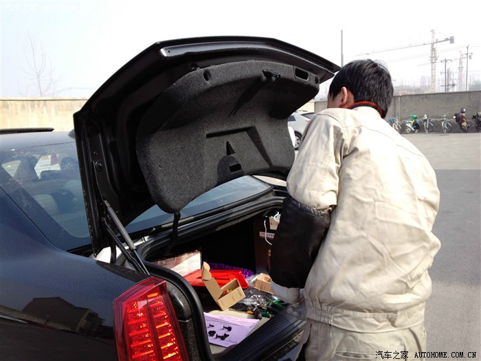

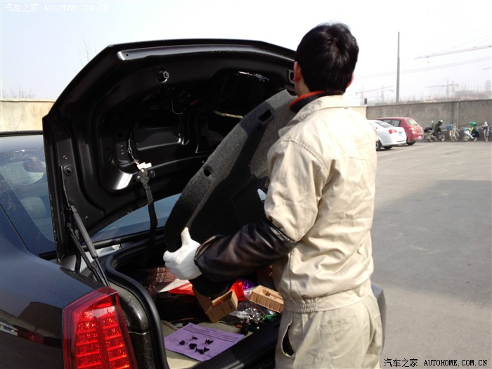

到了以后,简单手续过后,技工开始拆后备箱。

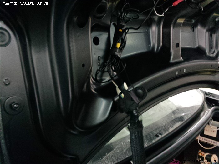

摄像头就是要安装在这个位置:

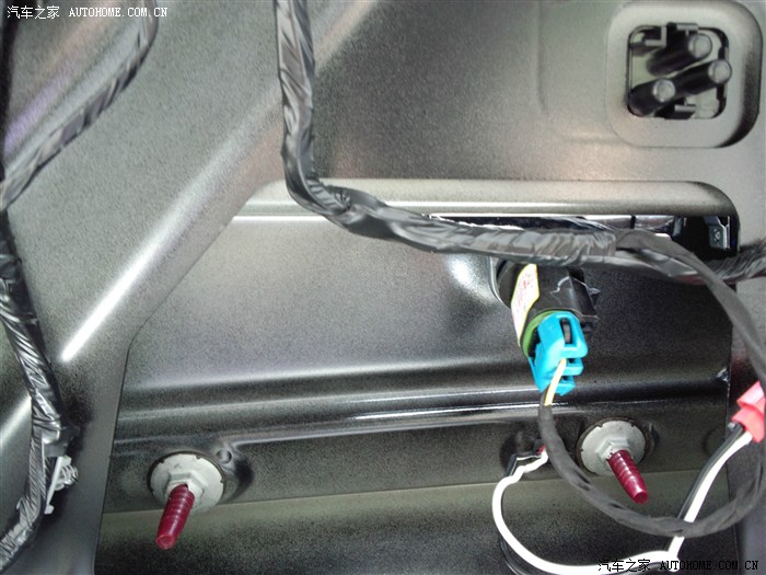

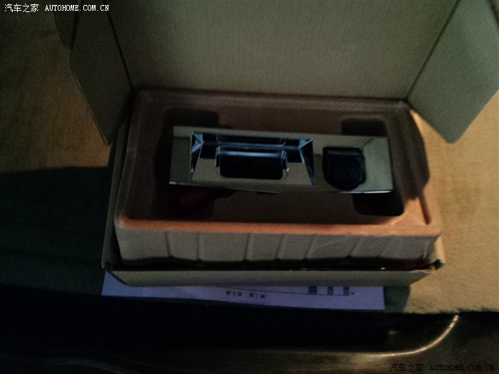

看到实物以后,越发感觉价格高,就一个摄像头及线,号称是4S专用:

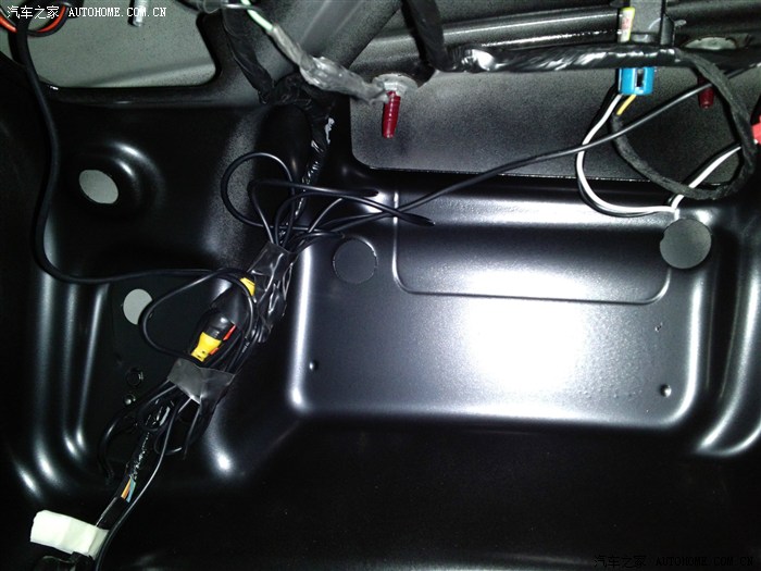

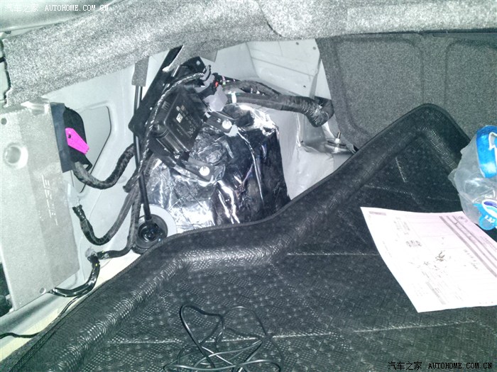

用和摄像头一体的盖子换掉原来的牌照灯盖后,将后备箱线束拆开,把视频和电源线绑扎到一起;

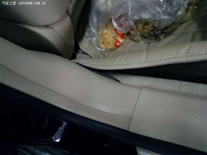

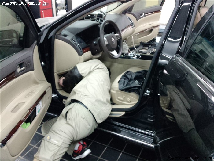

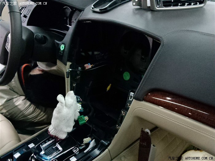

线从后备箱进到车厢内,沿门边走线到仪表台;

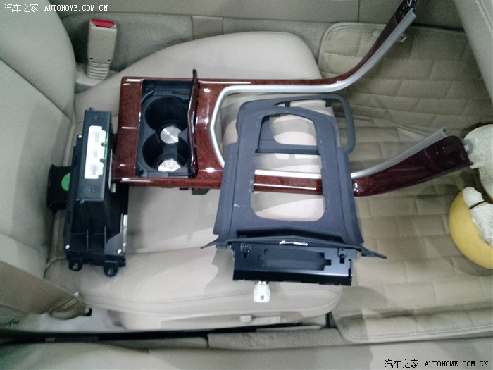

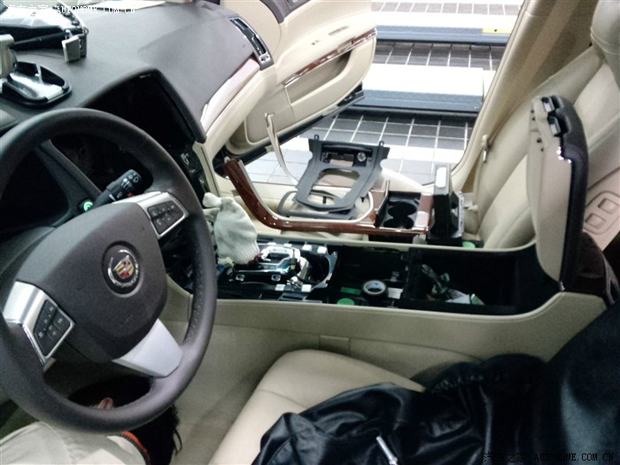

大概是因为一个压一个,把水杯架、档杆外装饰板等都拆了;

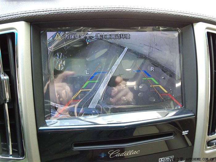

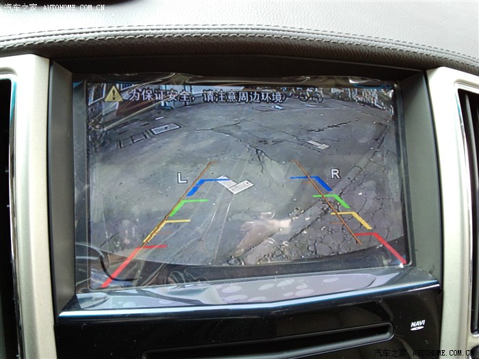

整个安装主要是布线费一点时间,接上线用电脑一调,图像出来就好了。
外保护膜还没撕,所以效果受点影响。还在犹豫是否要给显示屏贴膜,因为原来的车用了4年也没贴,电容屏,一般不容易划伤,但看了好多车友贴了,也在想有总比没有好。
