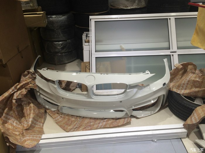

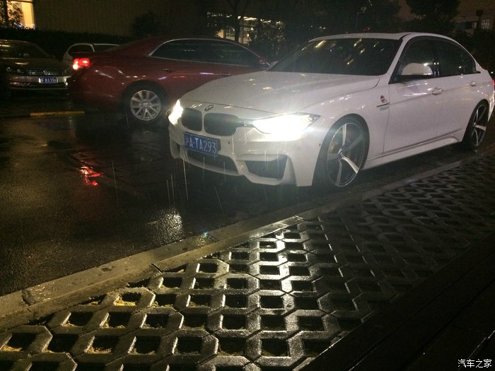

包围:目前市面上多数的是MT的或者M3的包围

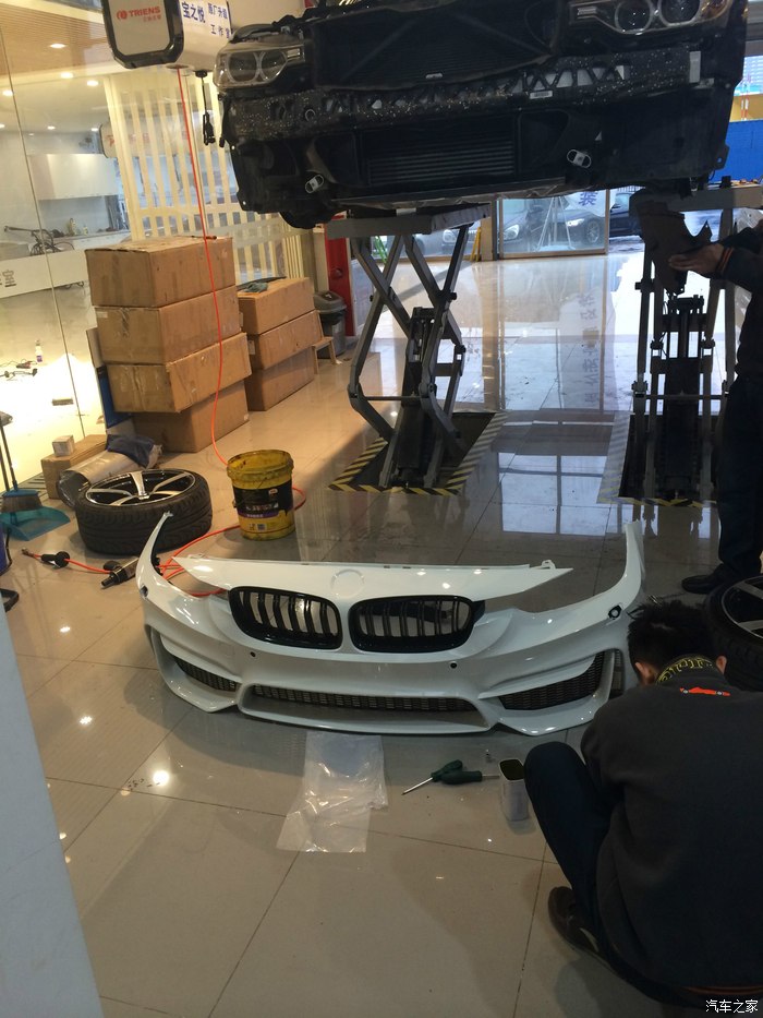

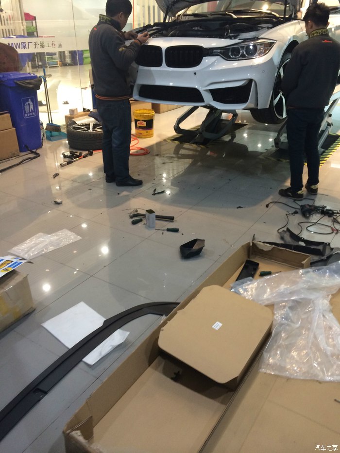

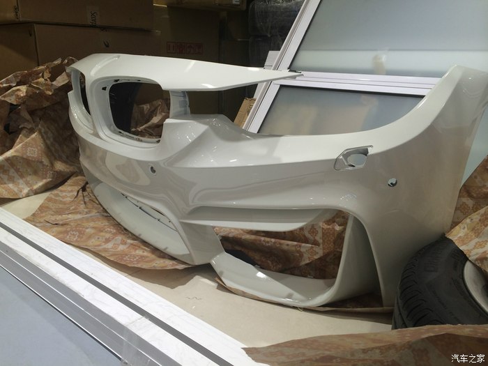

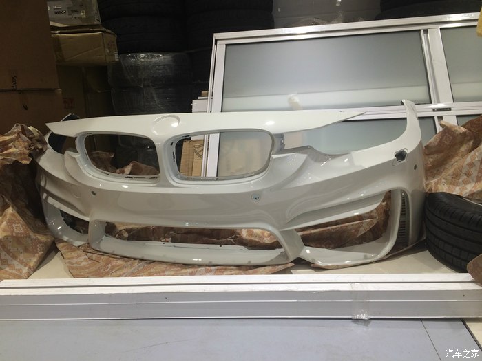

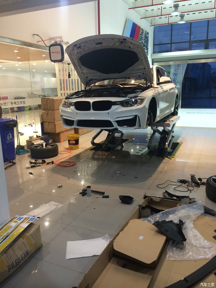

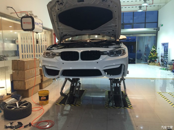

我的选择之前是mt AN牌~~但是后来考虑车头撞风面积我选择了前包围换成M3款式~
前唇直接放弃因为高度问题~~目前前后1指勉强可以出入螺旋状地库- -
只换了前面m3包围 主要原因是为了换中冷后更加大的撞风面积~以及油冷的撞风效率
选择了没有雾灯的版本~雾灯故障灯常亮- -

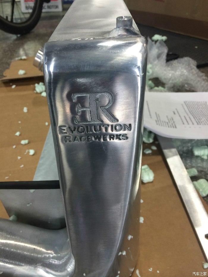

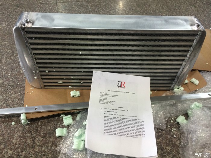

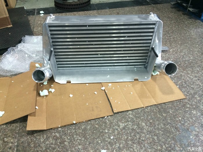

既然说到中冷那就说说换中冷的原因吧。。相对原厂更好的冷却效果~PS:冷却的是进入发动机燃烧的空气。。。。如果这个不懂请百度。。。。。
别问为什么选ER因为。。我进气歧管也是ER的~哈

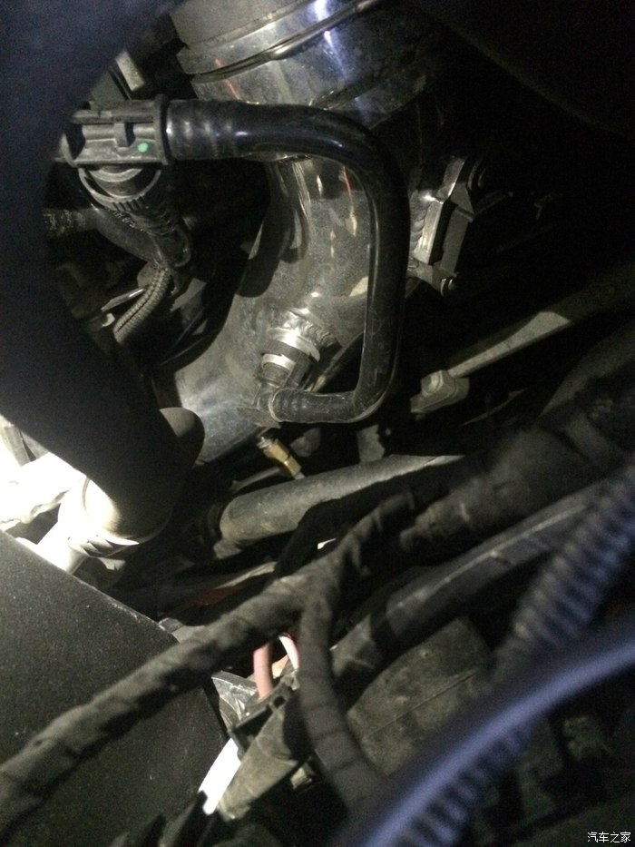

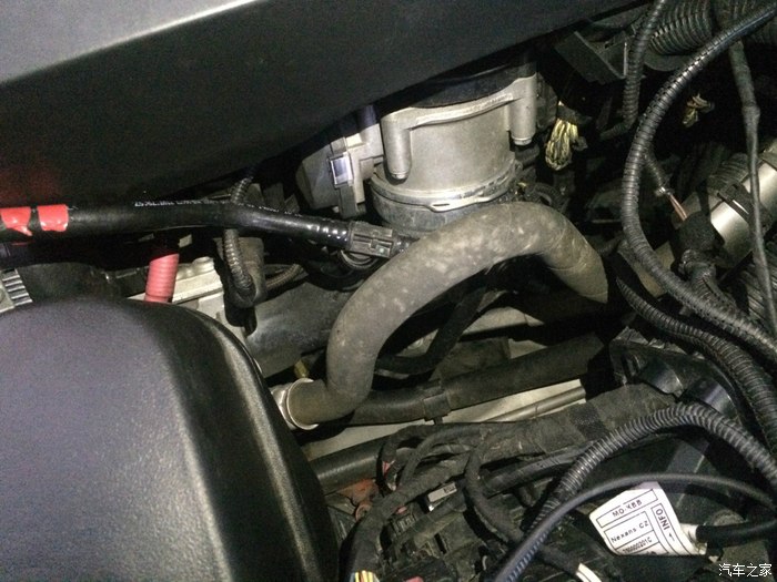

进气歧管
这个东西一般人不需要换因为我是安装的酒精喷射 原厂的塑料管上打洞真心不靠谱。。所以果断上金属的~也是美国ER的。。~

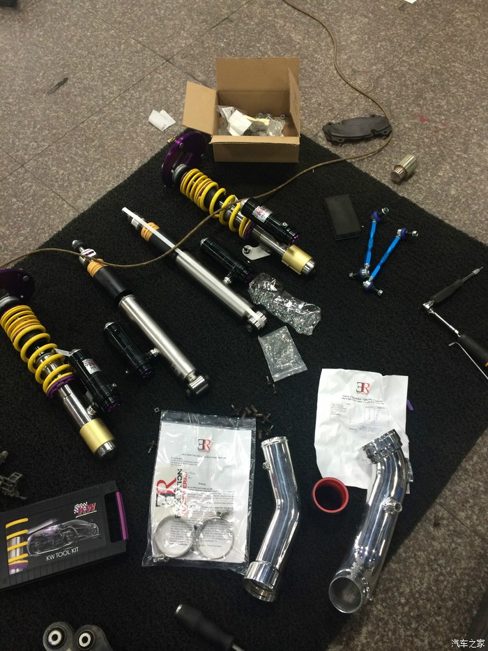

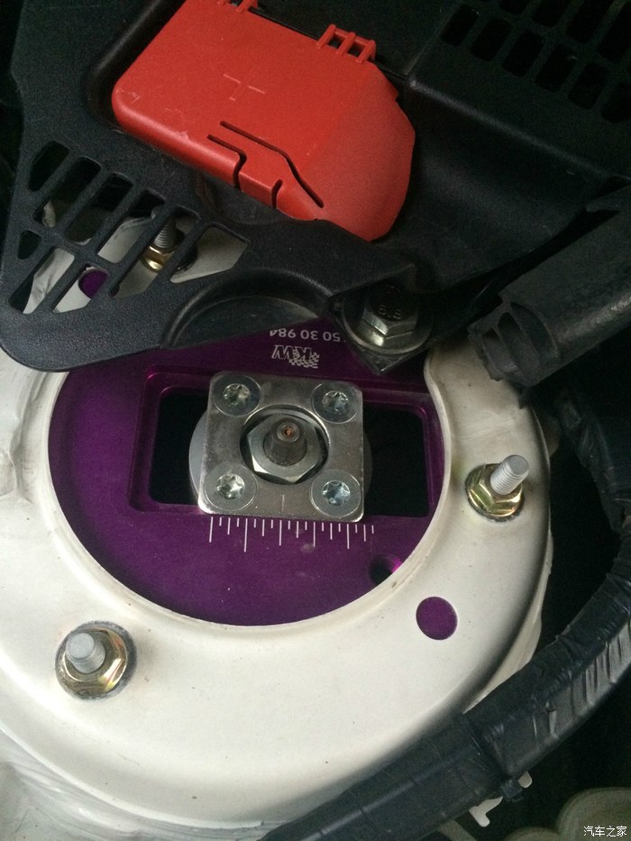

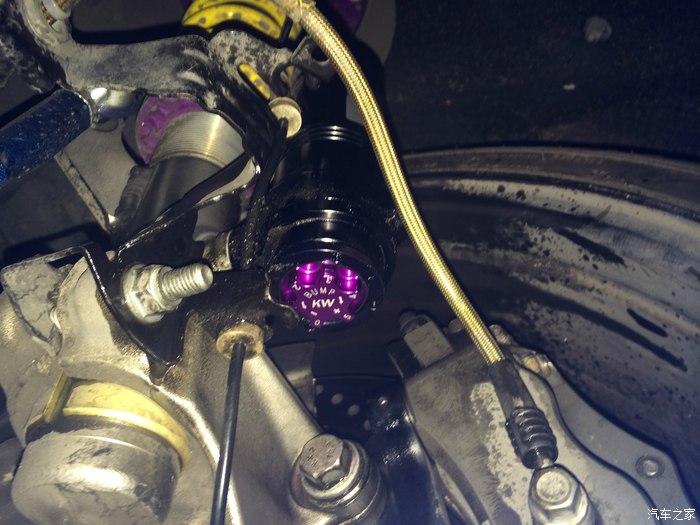

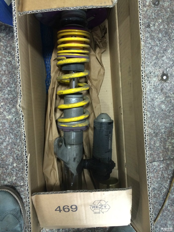

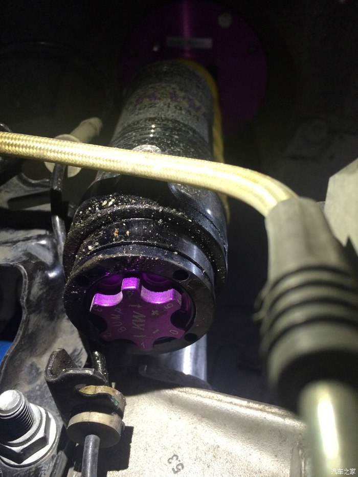

在之前的帖子里面我说我在等ohlins 但是我实在等不急。。。正好F系的kw clubsports 出了。。。。还是带塔顶并且是鱼眼塔顶可调倾角的。。。直接搞。。。效果出乎我预料。。。。没缺点。。。。完美。。。。
每一只都带独立气管~在高强度变道压缩予以足够的支撑赞一个~~
使用期间有个小插曲。。。。装 了1个礼拜你大爷。。。。前右避震漏油了。。。
还好。。。买了行货直接质保

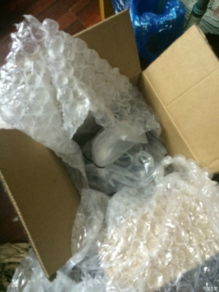

换新的。。。
旧的退回去~~

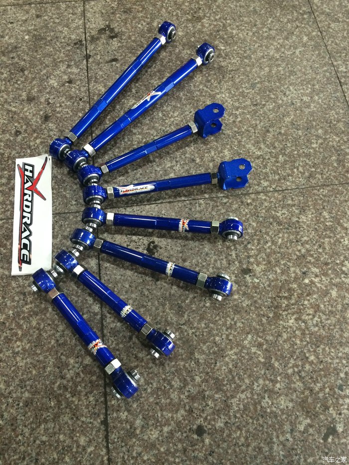

底盘后8根拉杆。。。hardrace
这个东西真是神器。。。千万不要小看这几个东西全部鱼眼~然后装完的感觉就是。。操蛋的过弯的那一瞬间我觉得我不是长轴了。。哈哈~~再也不会觉得 头过去身体和尾巴过不去了~~

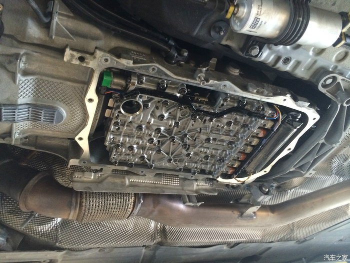

我车刚刚到5W我换了变速箱油。。。回春的感觉太好了~~建议爆艹的朋友到5~6W可以换一下。。。然后卖车之前都不用换了、、、、、别听4儿子说不用换。。。等你坏了。。还是自己掏钱~~

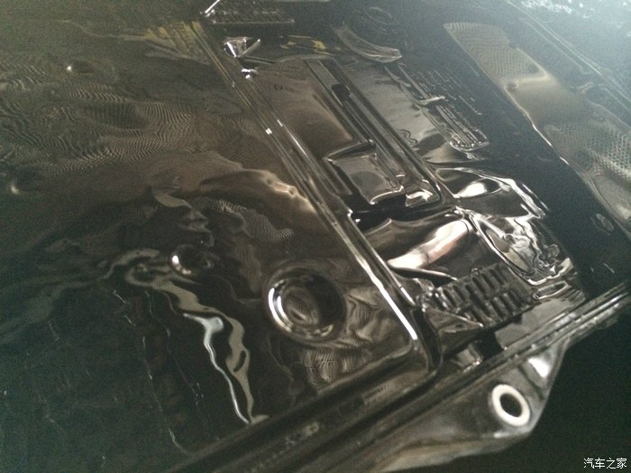

这几片都是吸铁石。。。。吸满了。。。。懂了吧。。。。

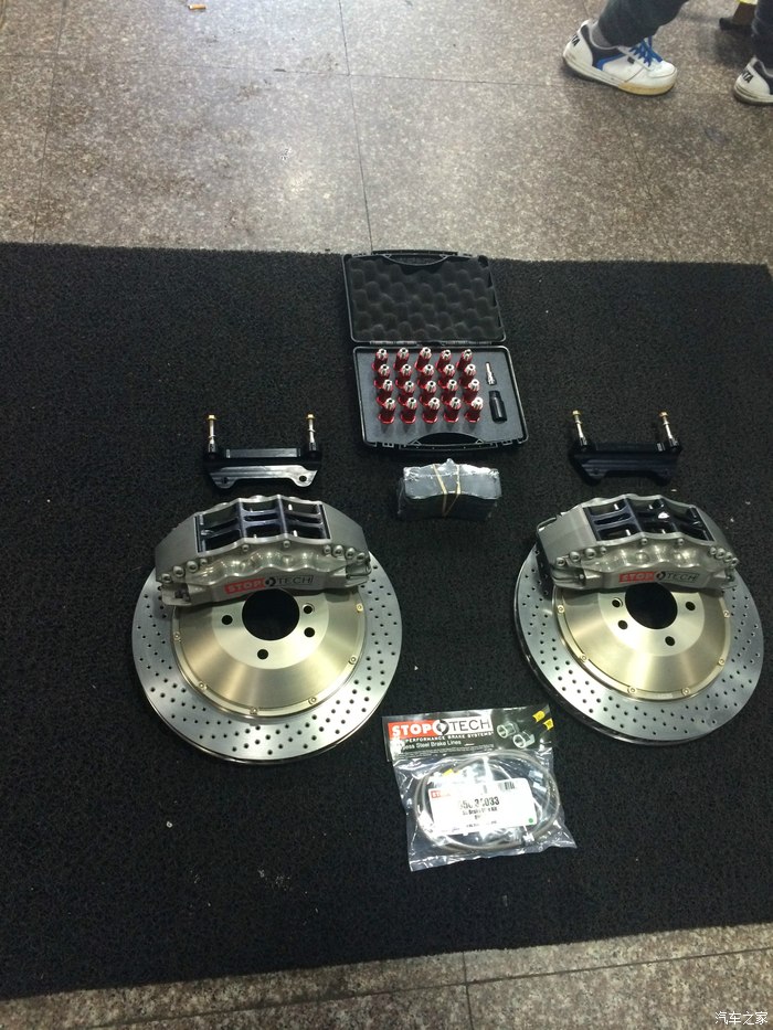

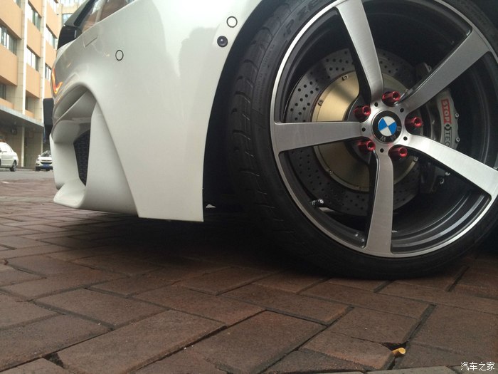

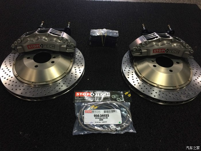

刹车和轮毂

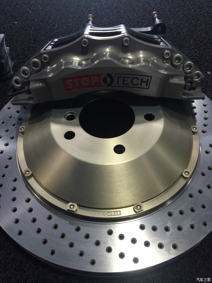

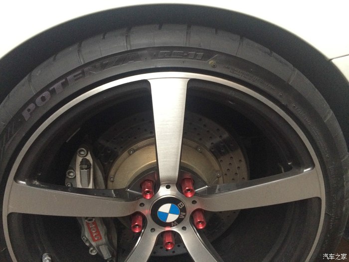

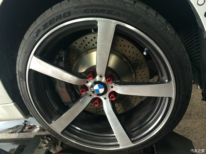

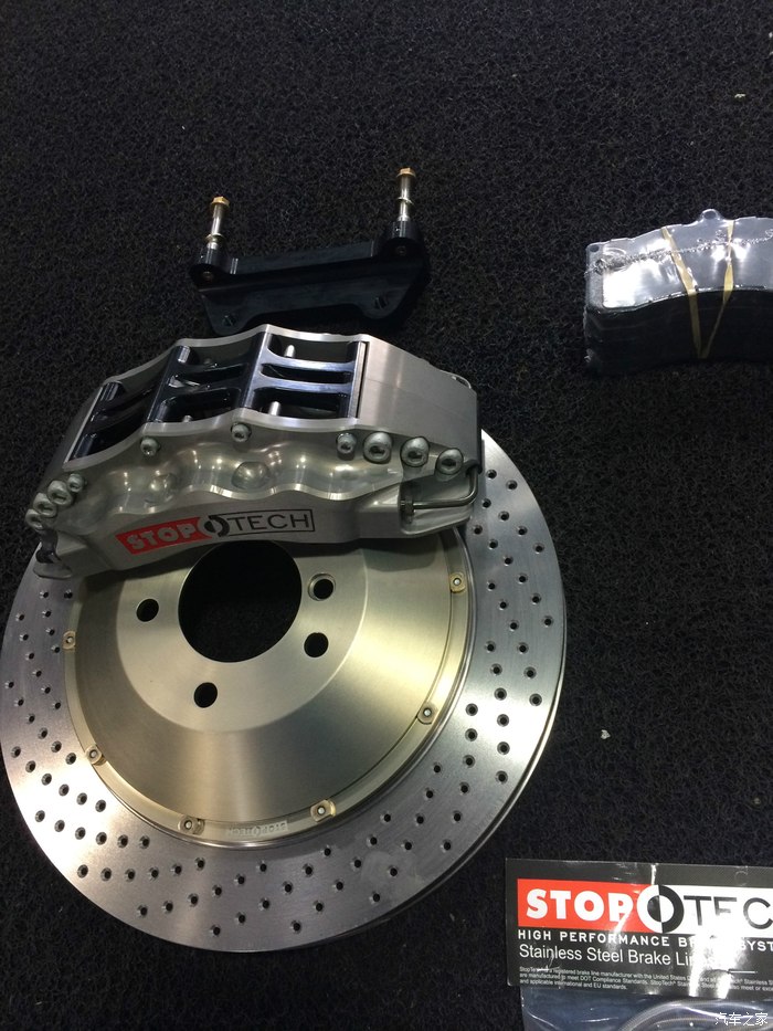

刹车我把原来的355的STR卖了 换了380的STR还是打孔。。。。因为刹车力一样但是力臂大了制动效果真心不错。。。

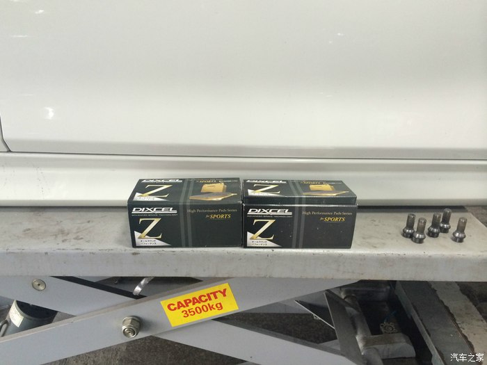

并且!我升级了DIXCEL的Z皮。。。。。好处就是刹车效果强太多~~缺点就是。。操蛋的。。低速刹车尖叫。。。不过刹不住都是扯淡的。。。忍了。。。。

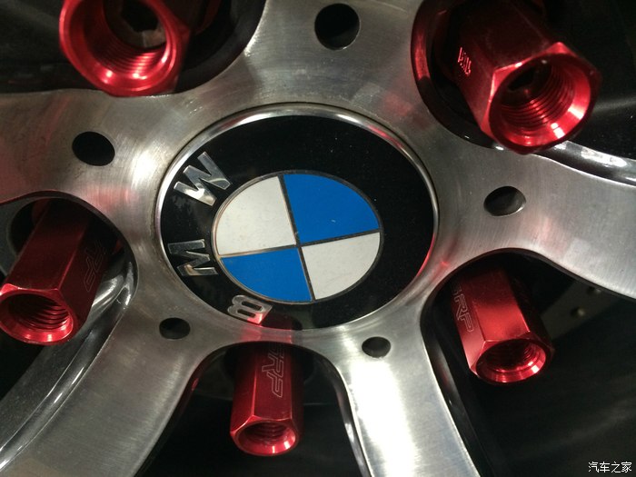

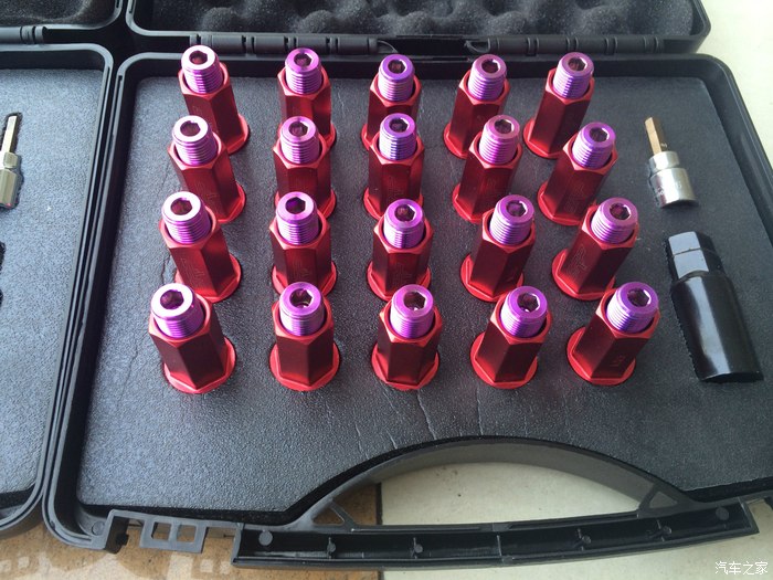

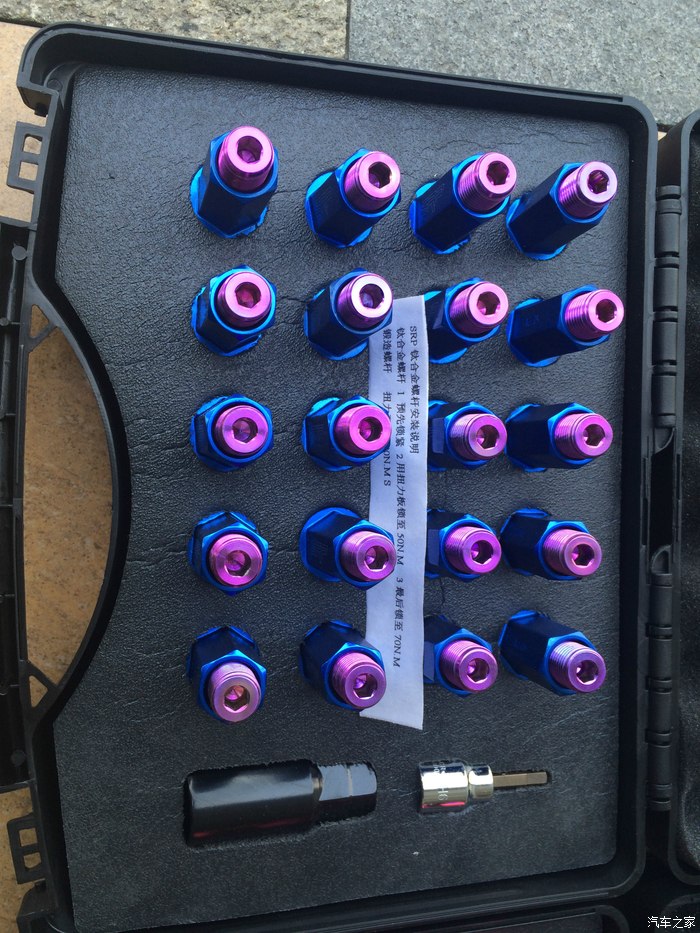

换了钛合金螺丝。。。。麻痹我买的时候螺杆是银色的。。。。现在是紫色的。。。。
图片已删除
螺丝主要是为了骚。。。哈哈~~
重量的话。。。20个钛合金螺丝等于5个原厂螺丝的重量~ 还有就是装完你的第一感觉就是 尼玛变日本车了。。。。

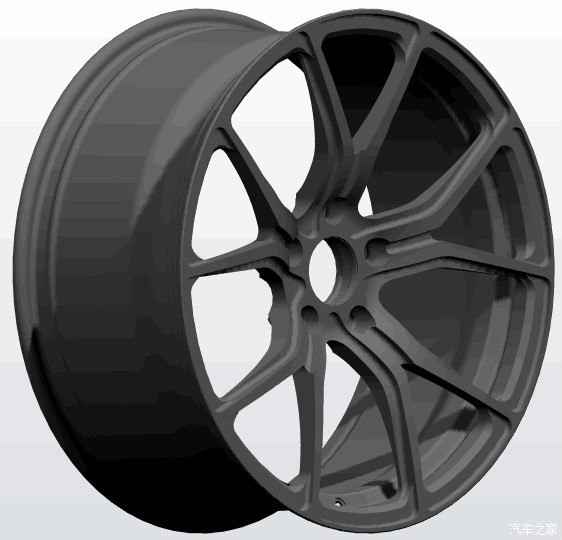

目前依旧是csb的sc3~

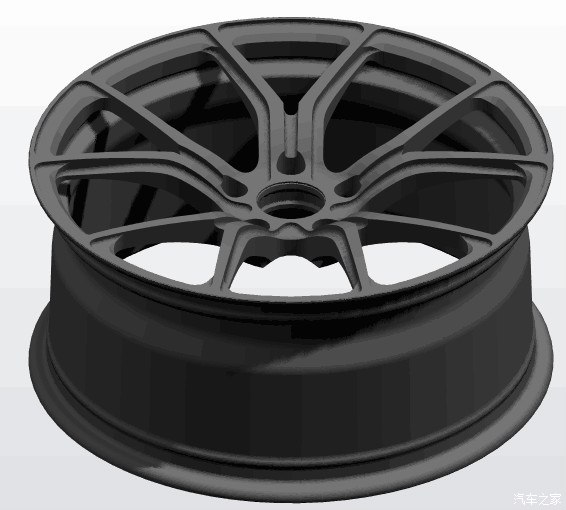

但是我已经有了新欢。。。就是已经在做的SR53~重量8.5  6月初能有拿到了~~因为是代理的关系。。不便多说。。看图吧~
借原款的照片意淫下哈哈。。。但是他铸造太重了。。也太贵了
CSB SR53设计图
非常期待哈~~~~

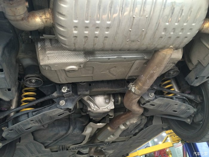

排气。。。。。
我把原来的AK拆了。。。。不是因为不好。。因为被人抢走了。。。。AK迟迟没货。。。直接艾斯曼走起。。。结果声浪太骚。。。。上海周边欢迎当面试听。。。没有专业录音设备不发视频了

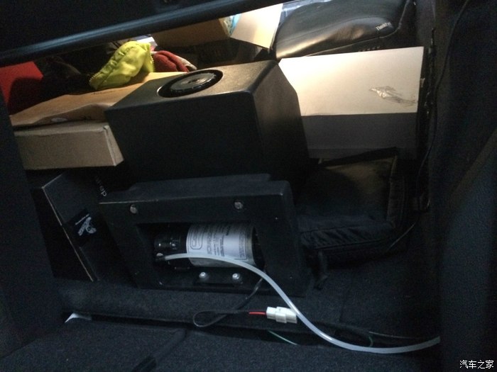

酒喷。
我是直接把我原来328li上的酒喷直接移植了过来。。没问题。。。

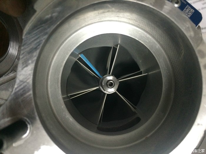

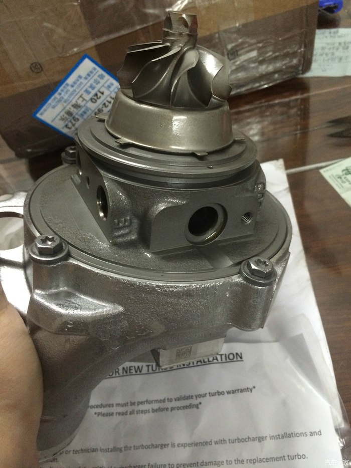

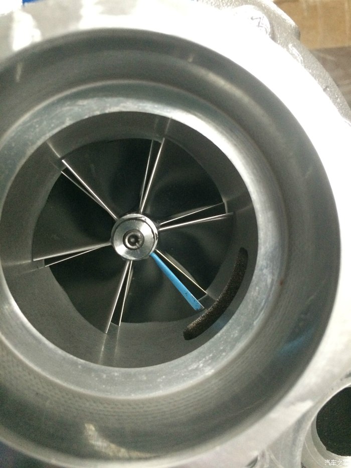

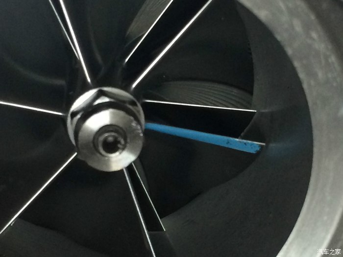

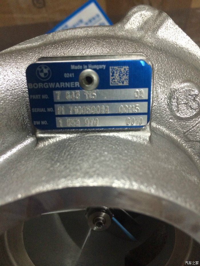

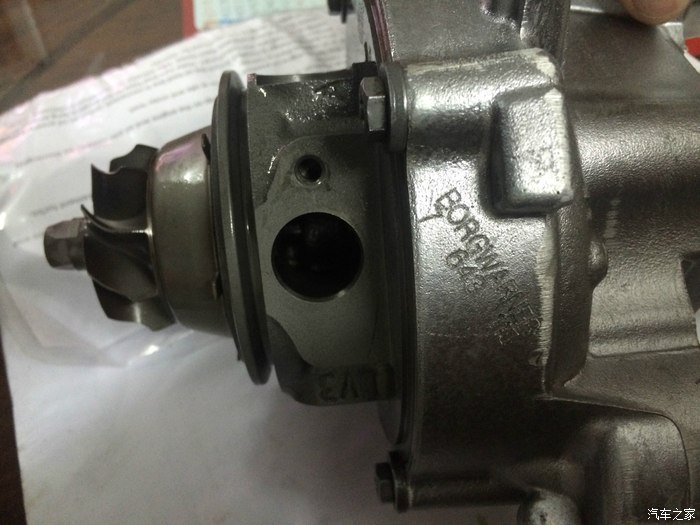

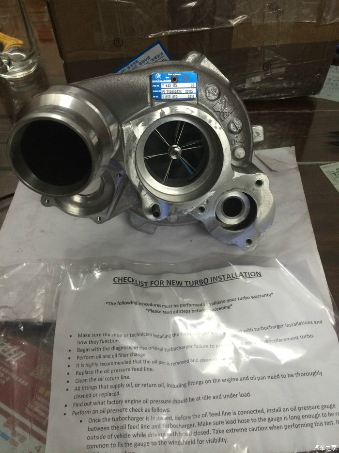

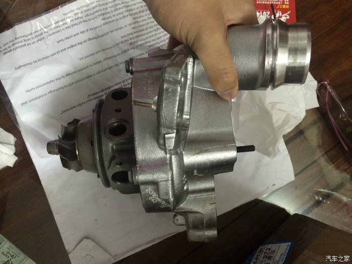

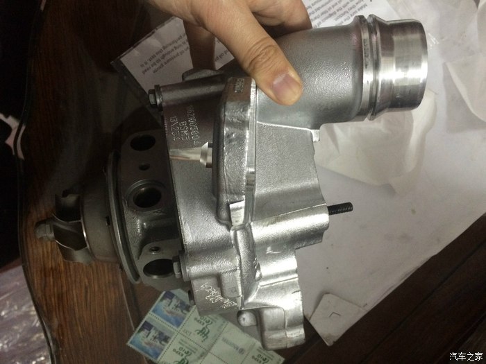

涡轮~~pure 1阶涡轮加大叶片带本体
重点来了。。。。~~

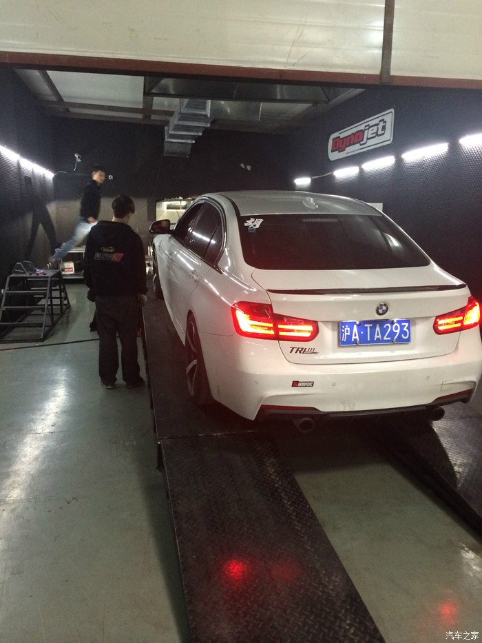

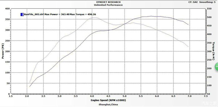

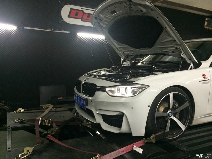

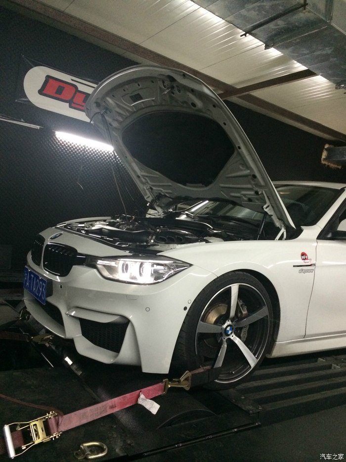

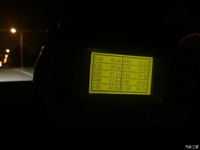

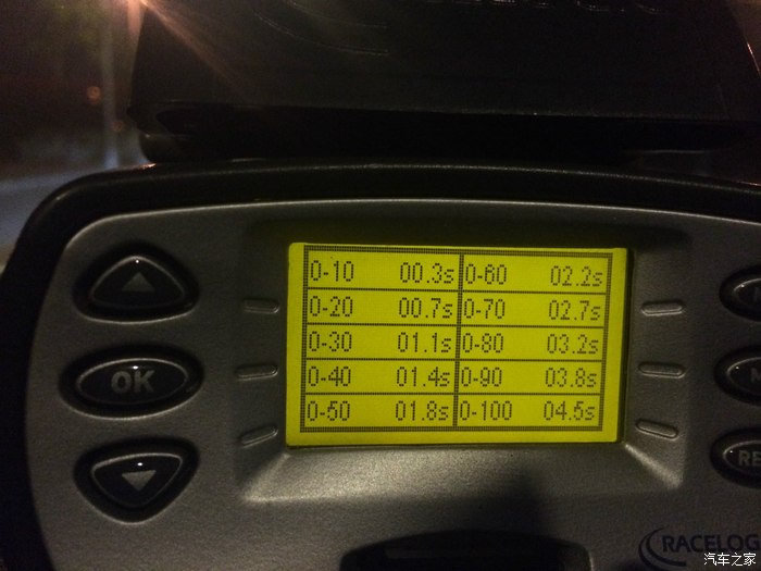

这些东西装完。。。。我去测了马力机
这就是我目前轮上的数据。。。。如果想换算引擎的话保守乘以1.1~

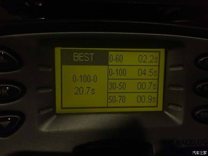

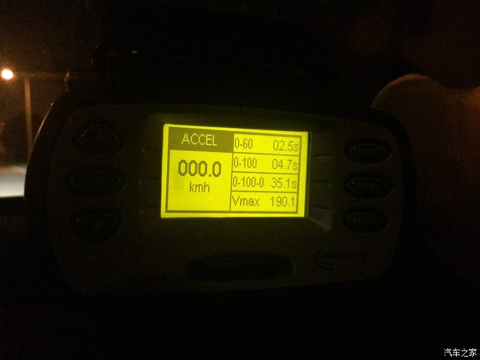

和改装了外挂刷了变速箱的A45 AMG 60码动态~180 可以放它3个车身我很满意
04和100~200最新成绩我还没测。。。。现有的只有0~100。。。
安装酒喷之前
安装酒喷之后
