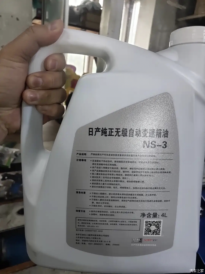

收到货到,我发现网购的变速箱油桶不是很新,有一些划痕,纸滤芯和垫片还不错。到店后,我跟店主说了变速箱油的情况,他告诉我可以给我换,但出现故障他不负责,并告诉我垫片不需要用。
我犹豫再三,最后还是退掉了三桶变速箱油和垫片,只留下了纸滤芯。改用店主提供的变速箱油,380一桶免工时费。整个保养消耗三桶变速箱油和一个纸滤芯,共计花费1233元。变速箱油380元一桶的价格比市面上要贵一些,好在保真,还免了工时费。

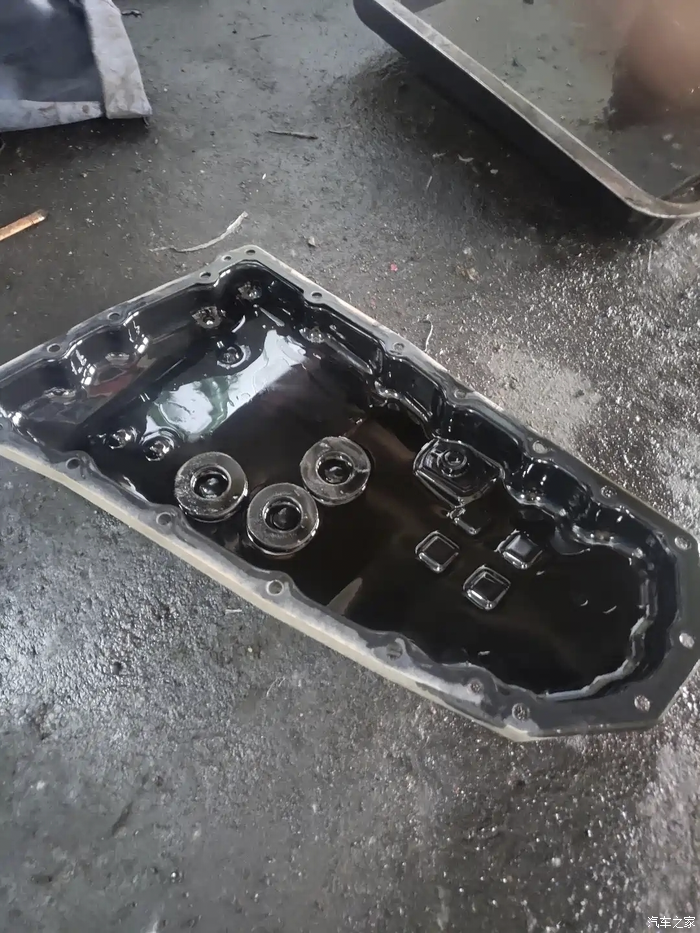

拆下油底壳,底部很黑,有很多金属粉末。
摸了一下,手上蹭有油泥和金属粉末。

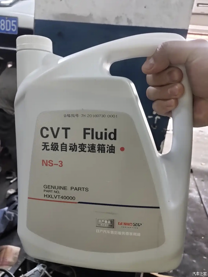

这是在店里买的变速箱油,告诉我绝对保真。
