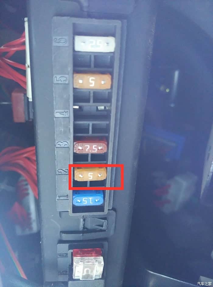

1、检查刹车灯泡 汽车上使用最频繁的是刹车灯,灯泡的使用寿命比较短,汽车出现刹车灯不亮时,第一时间想到的就是刹车灯泡,更换灯泡即可。 2、检查刹车灯开关 如果刹车灯开关有故障,则所有的刹车灯都不会亮,检修时可以用导线把刹车灯开关联接起来,如果刹车灯亮了,说明开关坏了,更换开关就能解决问题。 3、检查保险丝 灯泡和开关都确定没有故障后,就要检查保险丝,有些汽车没有单独的刹车灯保险丝,与其它用电设备共用一个保险丝,这时可以检查车上其它用电设备工作情况,检查出不工作的用电设备,更换相应的保险丝即可。
小灯就是示宽灯,一般如果一个不亮就是灯泡问题,如果是一侧或全部不亮主要是保险或开关问题。这时需要去正规修理店进行修理,切不可自己拆卸车身部件。
