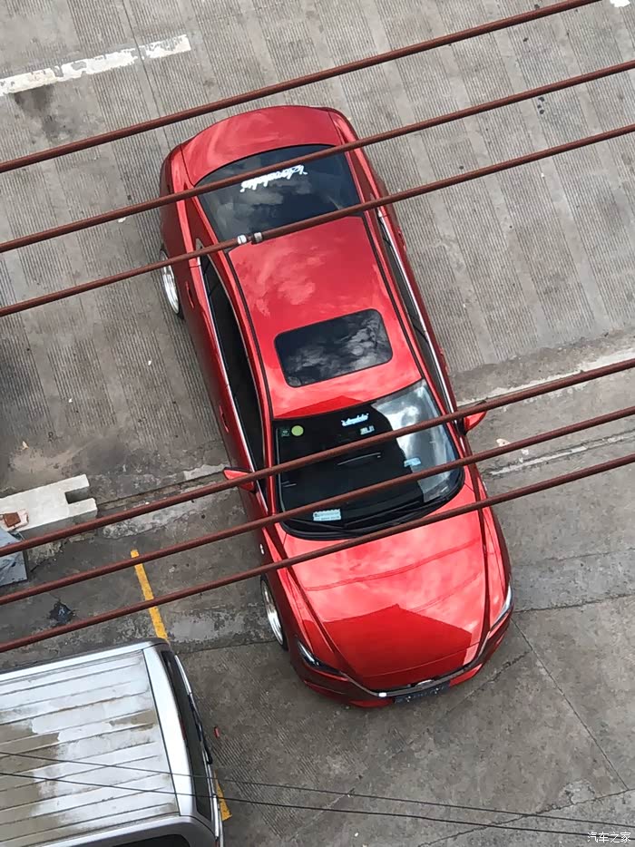

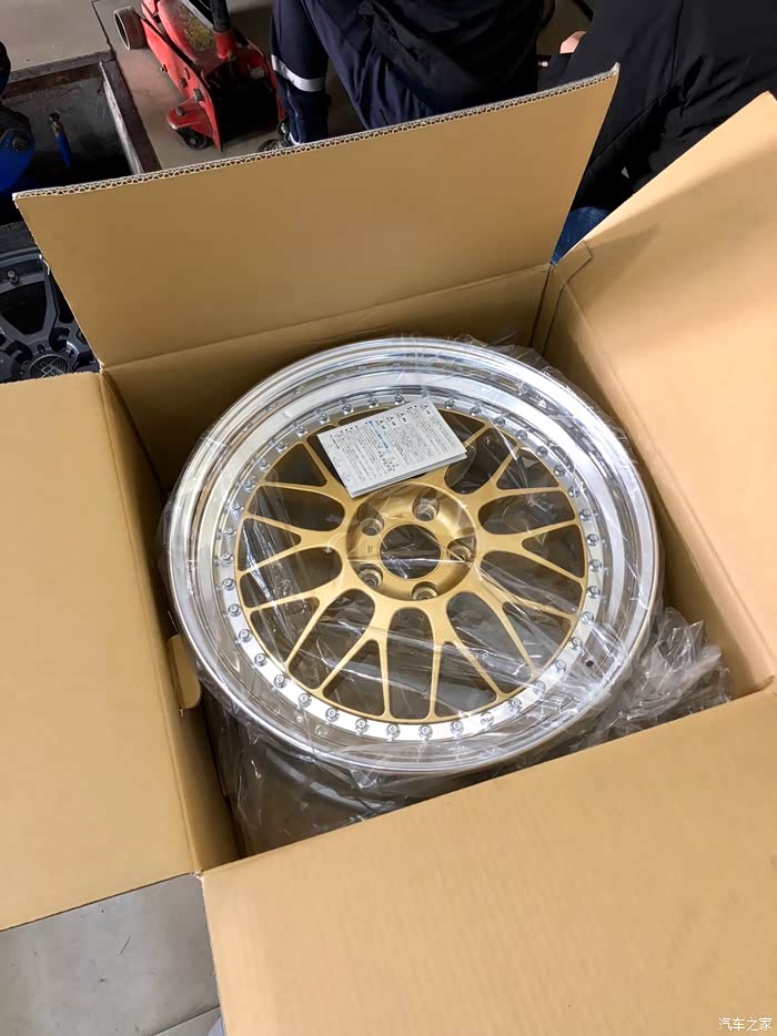

潜水这两年间,换了套轮毂,是19寸的日本WORK MEISTER M1 3P 三片式锻造,定制数据,前后大概等了3个月。数据如下:
前 8.5J ET30 58mm
后 9.5J ET30 71mm
轮胎倍耐力P1 245/35/R19
(但是推荐用225或235/25或35的轮胎,更加好看)
这个数据给大家做参考,基本完美适配TEIN绞牙避震,前后一指,达到类似低趴的效果。可通过70%的路面。

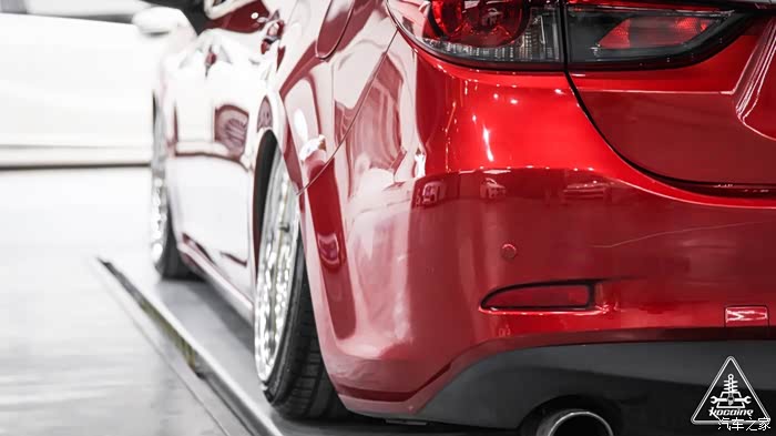

但是为什么说“基本”,说来话长。前轮8.5J完美。但是,因为阿特兹奇葩的后轮拱,竟然有一个L字形内凹锋利收边(大家可以摸一下,其他车是没有的),这个9.5J不改倾角的情况下负重会刮到轮胎,我就刮废了一条才跑了几百公里的胎好心痛。解决办法有一个,就是卷边,基本改装店都会,把L字形卷成小U字形,就不会刮伤轮胎。
但是这卷边又可能会引申一个后患,就是可能会引起后备箱渗水。因为卷边拓宽后轮拱,会把原来钣金撑出缝隙,下雨后轮胎压起的水就可能会渗入后备箱两边的千斤顶槽内,所以必须要让改装店做好密封工作,有经验的改装店都会这样做。别问我为什么知道,这些都是血的教训,因为我的之前就渗水了,千斤顶槽积水像养鱼一样,感谢ssss在保养的时候帮我做了防水处理,完美解决了问题。

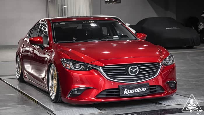

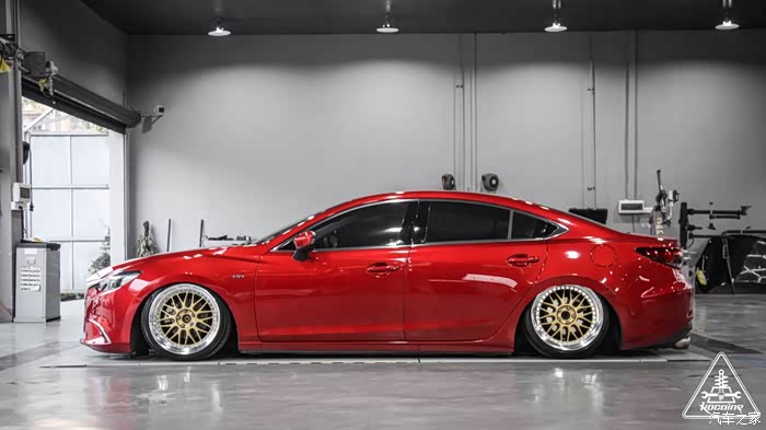

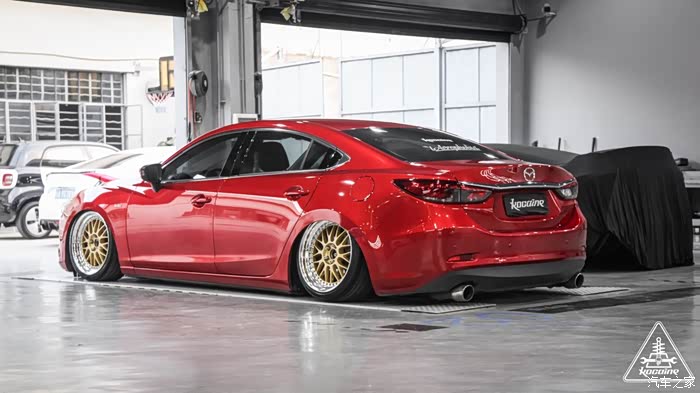

轮毂安装后效果图

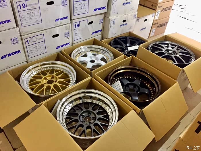

全部都是改装店同一批次从日本运回来的WORK轮毂。对比发现,我的数据竟然最保守,大家都玩大抛边。
图片不显大,本来想订的20寸,都是这个系列最大只有19寸没办法了

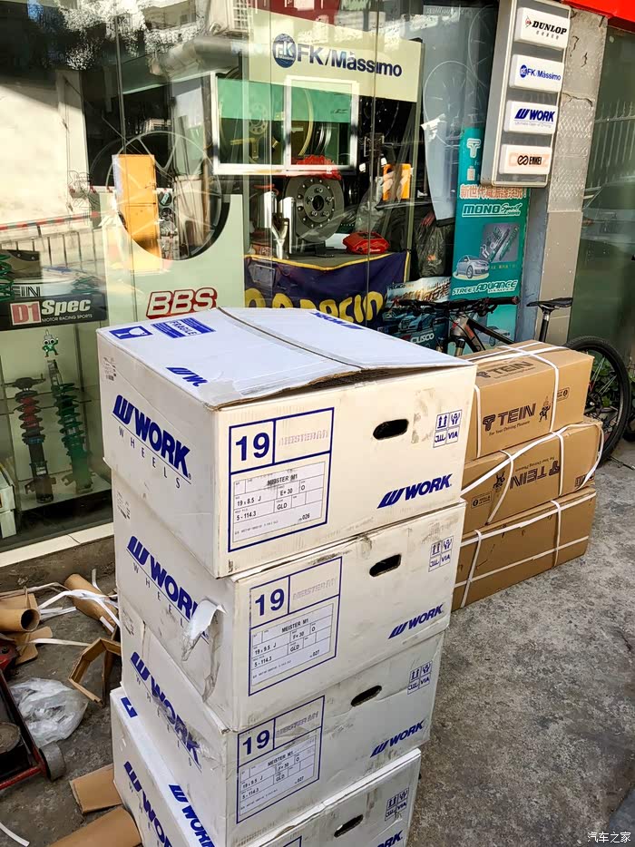

装不下运不走这箱子可惜了,日本正品。

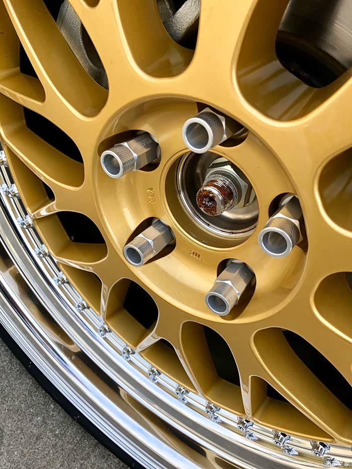

搭配的是银色BLOX锻造螺丝

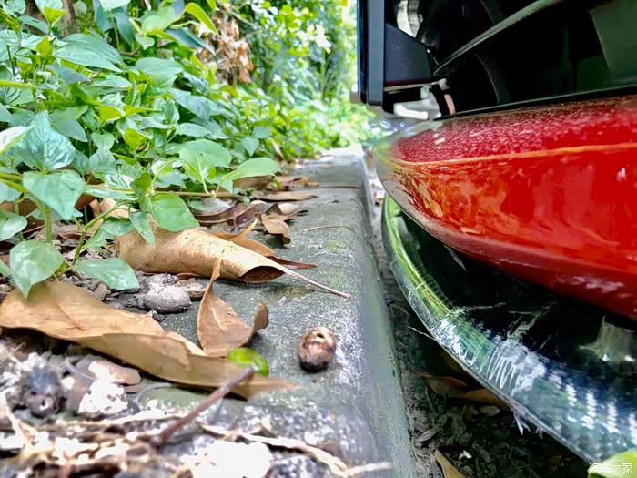

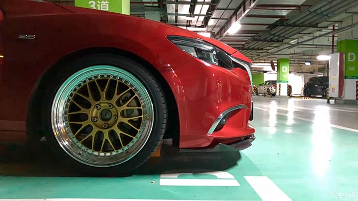

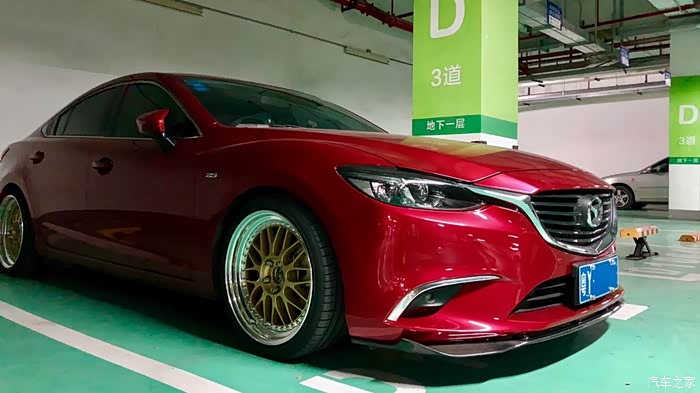

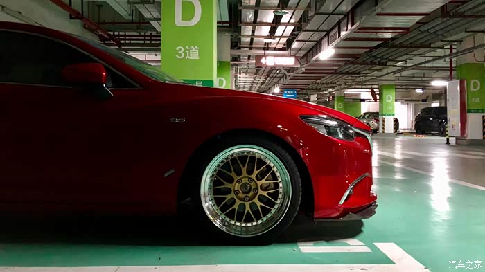

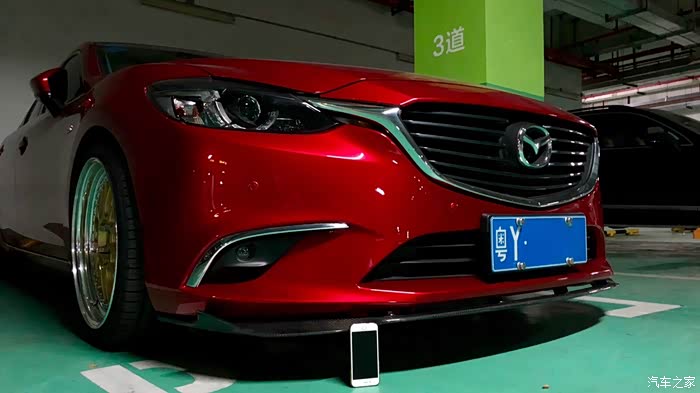

加装了前唇时,效果更加好看。
因为前唇是直接加装在前杠底部,所以前端离地间隙降低了3cm左右。
加装前唇后车身高度对比(iPhone 6s)
有得必有失,牺牲了便利性。停车只能倒库,不然会撞到前唇。看下面千疮百孔的前唇就知道了。尽管再小心,这条前唇也还是只服役了两年,最后被我撞断了成了三节棍……

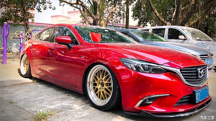

刚好商厂的停车位有个小斜坡,变得有点类似低趴的感觉。

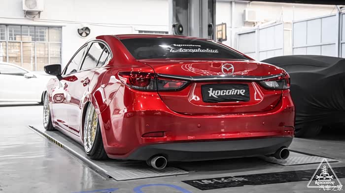

因为9.5J的后轮毂,刚好与叶子板齐平,做到了类似卡边的效果。加上换了TEIN的避震降低了高度,做到了2-3度倾角。还有RES的排气口。后面看上去圆润饱满。

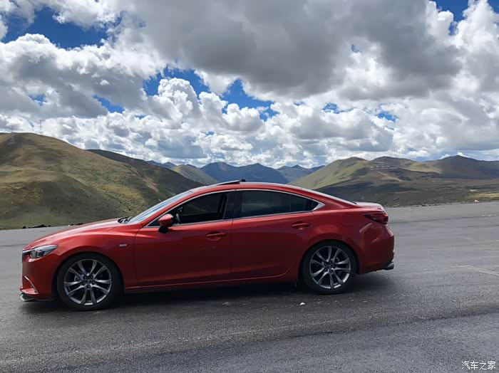

因为路程较远,很多店都不懂换这种抛边薄胎的轮毂,所以出发前把轮毂换回了原厂的再出发。保留了TEIN绞牙避震和前唇,也没有调高车身高度(因为轮胎厚了,所以后轮连一指都不到),依然毫无障碍的跑了段G318国道。所以别跟我说绞牙降低车身,哪哪都不能去,事实证明,只是不想出发的借口。
感谢小红陪我走过海拔4300米的折多山。

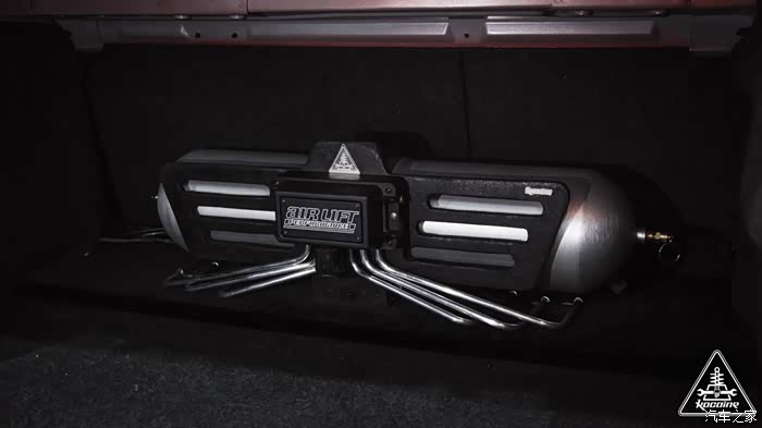

最后就是本帖的主题:安装 Airlift 3P气动
配置清单:
Airlift 3P 系统
SCC气动避震
5加仑储气罐
AMK静音泵
硬管连接+基础造型
Hardrace倾角调节器

鉴于本人选用了Airlift 3P,具体讲一下这个话题。Airlift主要在售的有一个叫Airlift 3的系列,其中两款产品。一个是Airlift 3H,一个是Airlift 3P。区别在于3H是高度+气压记忆,3P是3H的低配版只有气压记忆。所以3P缺少的是高度感应器,不能根据车身高度变化自己去打气放气。简单一点说,如果有3个胖子坐车上,理论上车身高度一定会降低,而3H能检测到车上三个胖子很重压低了车身,所以会马上补气稳定到车子原来的高度,但是3P缺少的只是这个车身高度记忆,其他都基本一样。
为什么我没选3H呢?只要还是因为贫穷……3P的价格比3H便宜了7000块,而且我觉得车身高度记忆对于我来说不是那么的重要。关键是,如果有需要,3P可以通过软件升级和加装高度传感器来升级成3H,实在是方便。

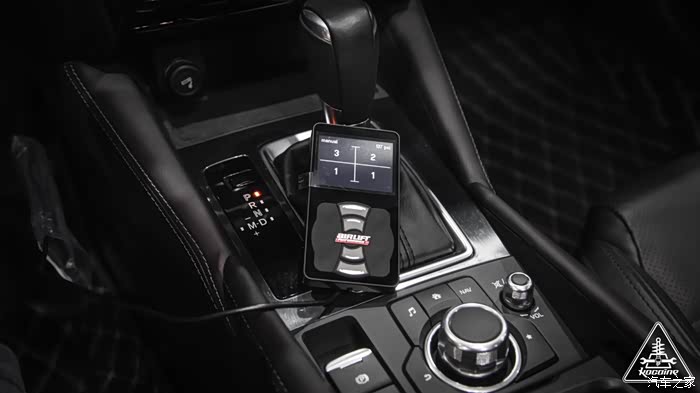

Airlift自带能显示高度气压的控制器,而且还能手机蓝牙连接app,直接调节。

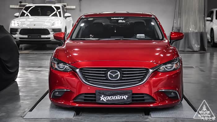

卡边的话,对于阿特兹来说车身高度降不下来,很难做到贴地的效果,特别是在大轮毂的情况下。
藏轮一般就成了阿特兹的选择,但是也有个问题(阿特兹对于其他日本车还是挺难改装的),前后轮拱内衬竟然各有凸起的卡扣,会导致车子不能完全降下来,不然轮胎会顶住。也是让人无法理解……我也已经换了hardrace的后倾角调节器了,也是无法避免这个问题,可能解决的办法就是换4条更加薄更加窄的轮胎。现在也没办法像其他车一样,升起来时与叶子板齐平,降下来时藏轮。

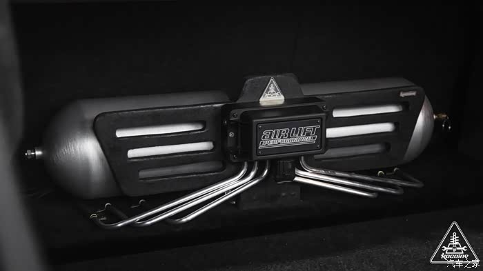

必须要找专业做气动安装的改装店,因为设计管线排布,电路设计,造型设计等方面,一般路边的改装店是不懂的,只会乱安装。你看上去的电线都是乱糟糟,有很大的安全隐患。
本人把系统和储气罐安装在了后备箱,座椅后面,所以为了好看就牺牲了后备箱一定的储物功能,不能放倒后排座椅拉长东西。但还是能在后备箱放东西的。打气泵则是安装在了备胎位,所以取走了备胎,而且师傅帮我在那块薄薄的地板背后加上了隔音材料,配上AMK静音泵,打气时根本就一点声音都没有。
不想占用后备箱空间的同学,可以把系统储气罐打气泵放在备胎位,这样会省去空间。
