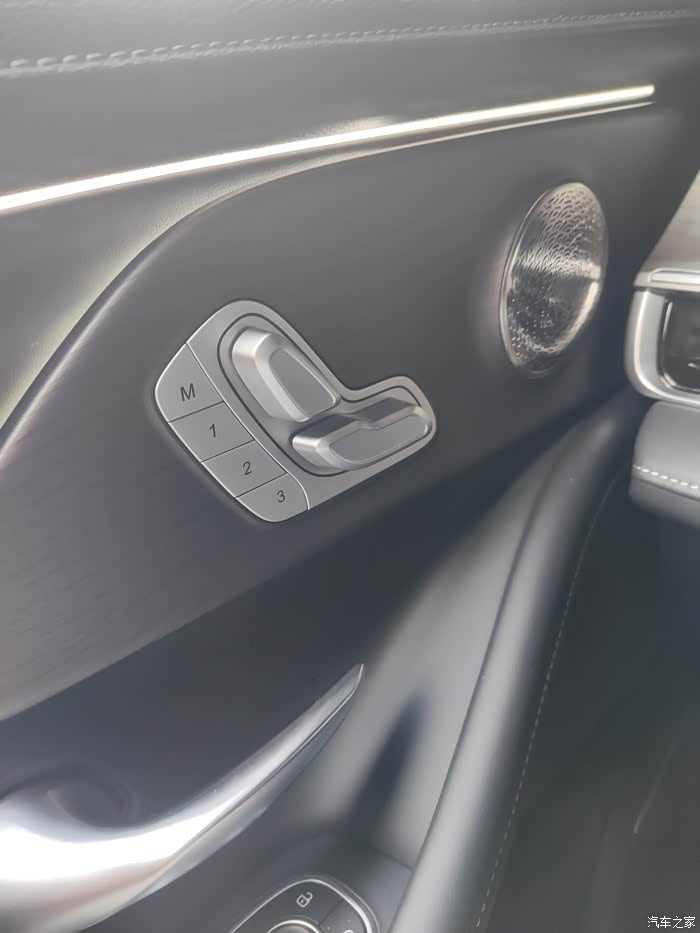

       1.着车后,先将座椅和后视镜调节到自己适合的位置,然后挂倒挡,再调节一遍后视镜的位置,此时切回空挡。
       2.如下图,长按门板上的M键,听到叮的一声后,在1,2,3三个按钮中选择其中一个,来保存目前的座椅位置。
M键和1、2、3座椅按键图示

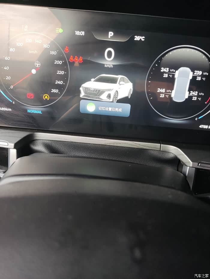

       3.长按按键3秒后主驾驶屏幕会弹出“记忆设置完成”的字样,就表示座椅记忆加后视镜记忆和倒车后视镜记忆保存完毕。
记忆座椅设置完成图示

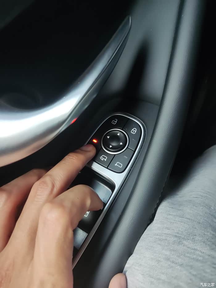

       1.按下主驾驶位左手边的后视镜调节按键,如下图所示,按下后,会长亮红灯,此时可以调节后视镜位置,中间圆形四个方向键可以调节后视镜方向和位置。
       2.调节完成后,再次点击设置按钮可以保存左边后视镜的位置。然后调节右后视镜重复同样的动作。
       3.接下来挂倒挡,然后再重复上述动作便可以保存倒车时后视镜的位置。
