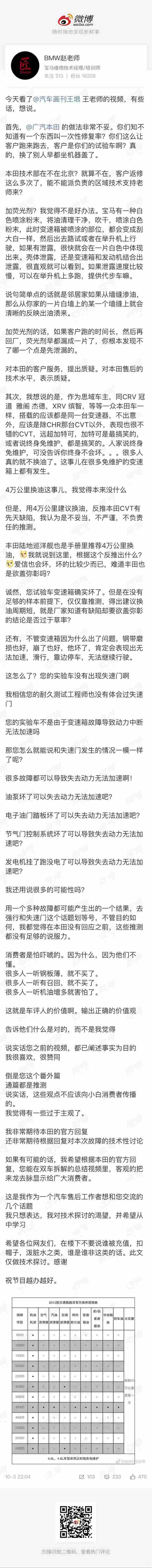

tcpoptang 2019/10/04 15:01:51 发表在 主楼
不可否认这次测试雅阁变速箱的确有问题,而且4儿子的处理方式也有很大问题...但通过这点反推厂家知道过热才让4万公里就换油这个逻辑是不合理的...本田任何车型的变速箱油 官方保修手册全部建议是4万公里换油...可以让以前的本田平行轴5AT车主,思铂睿双离合的车主,以及冠道的370搭载ZF9AT的车主去翻翻自己的保修手册,上面全部建议你是4万公里换油的...可见外购的ZF9AT也是要求4万公里 换变速器油...其实这是企业的理念区别,其他厂家比如路虎和JEEP的同样搭载ZF9AT的车型的换油周期就不一样如果照这么说.本田所有的变速器 包括外购其他厂家的变速器全部都有过...
