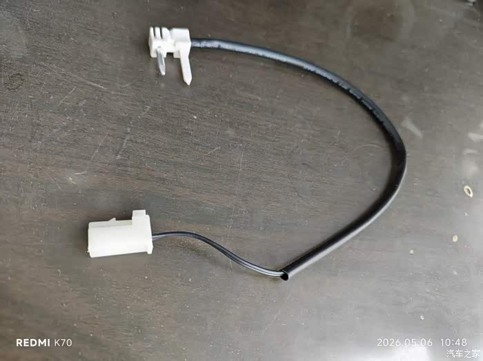

我的车是2010年12月的7140A2。三年前,空调出现问题,症状是打开空调后,经过一段时间,会出现啸叫声,空调没有凉风。关闭AC后,等一会再打开,就正常了。然后开一会又没有凉风了。关了空调等一会再打开又正常。一直循环。需要一直手动开关空调。想修一修。判断是空调的温度传感器坏了,测不到温度压缩机一直工作,导致温度太低管道结冰,空调出不来风。
现在买了一个图上的温度传感器,想自己动手换一下。有换过的车友,说一下,好换吗。特别是蒸发箱的上下盖可以打开吗,需要注意什么。谢谢。
