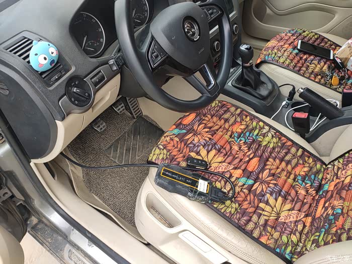

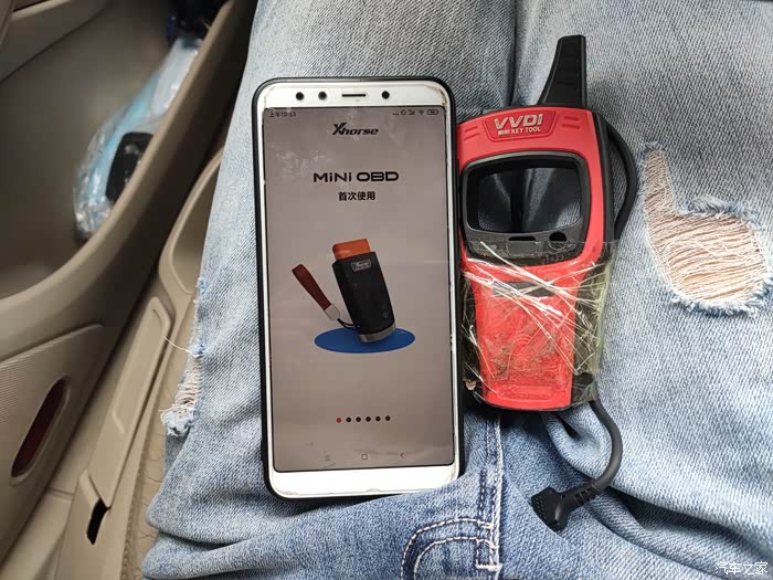

无论是新车主还是好车主大家都知道,买车时原车是给到了两个车钥匙,一个是经常用的,另外一个是作为备用钥匙的,万一钥匙掉了备用钥匙就派上用场了,但是主钥匙掉了我们就要用备用钥匙及时另外匹配一把新的钥匙,也就是说我们的手上一直都要有两把钥匙,这么说的原因是万一两把钥匙都丢了,在没有钥匙的情况下去匹配新的钥匙费用比较贵,大概在一千多块钱左右,如果有一把钥匙再去匹配另外一把钥匙大概花费二百多块钱就够了,说说我的情况,我本来也是两把车钥匙,但是丢了一把,所以我就一直用备用钥匙开车呢,因为怕花钱所以一直没有匹配备用钥匙,虽然没有匹配备用钥匙,但是我想到了一个小妙招,我在备用钥匙上定制了一款专用钥匙扣,并且上面有字体“不慎遗失,归还必谢”的字样,并且有联系方式,这样防止丢失了能有联系方式可以联系到车主,方法可行,可行的同时也有意外收获万一没有人捡到,那就麻烦了,所以为了防止这样的麻烦,我还是匹配一把新的备用钥匙吧,为了节省成本,我自己想到了办法,租用设备,然后自己匹配钥匙,这样可以节省一些费用
明锐的钥匙是有两个系统的,一个是启动系统,另外一个是遥控系统,所谓启动系统是启动车时必须要有启动芯片,而这个启动芯片需要我们去匹配,另外一个遥控系统是开车门,锁车门,开启后备箱的遥控系统也需要我们去匹配的

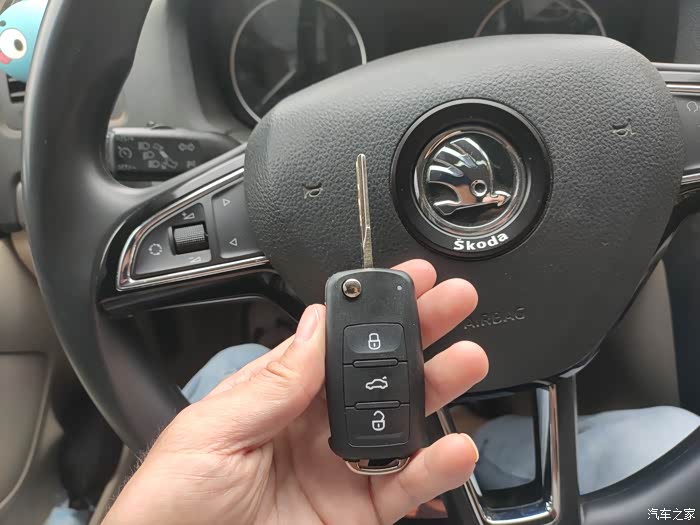

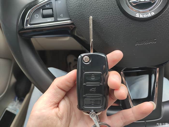

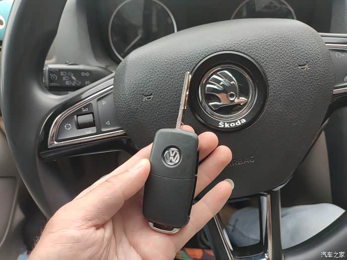

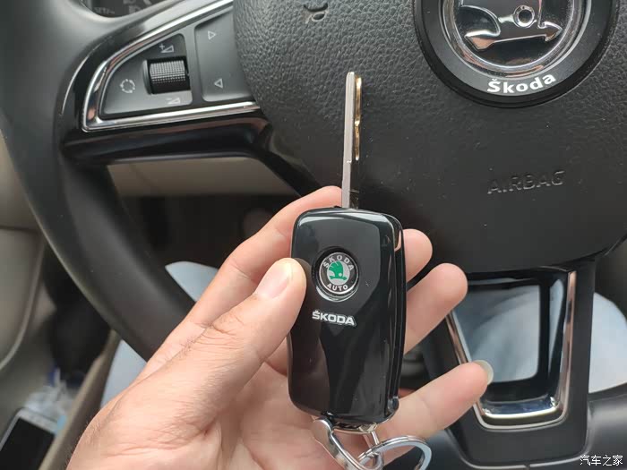

匹配钥匙之前联系商家拍照给克隆钥匙齿,也就是开齿,但是左图第一个开齿有误差,导致无法插进钥匙孔,后来又补发的中间的遥控钥匙
这是商家发过来的带有开齿的钥匙

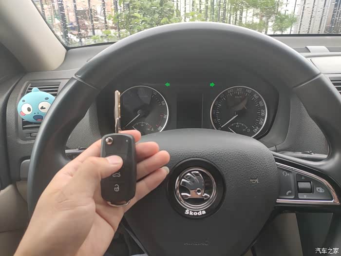

但是这个钥匙可以插进钥匙孔,并且可以转动,但是打不着火的

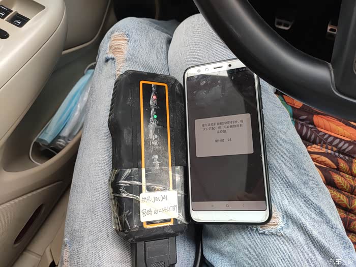

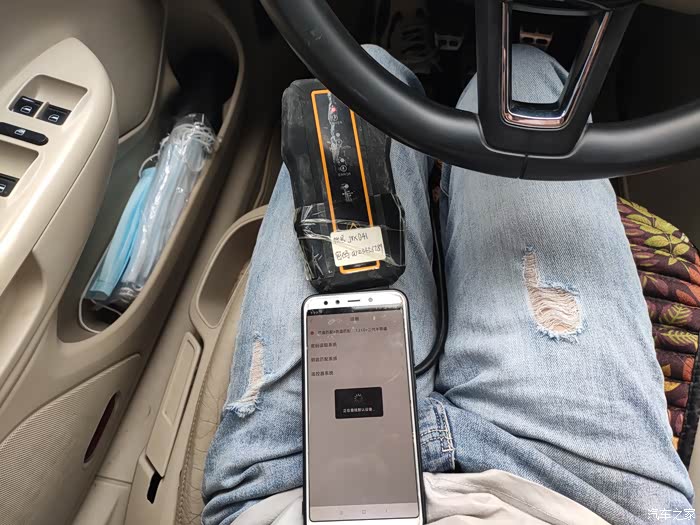

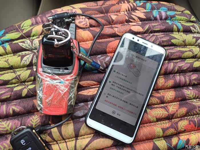

所以这里需要匹配启动芯片

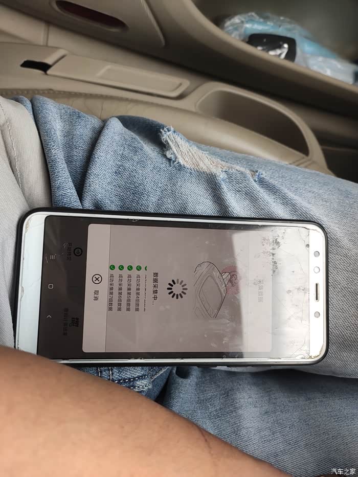

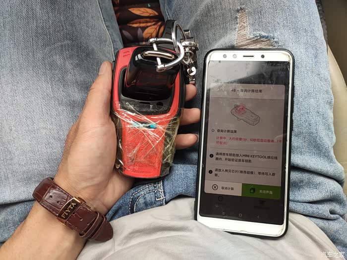

要复制原车的芯片数据到新的钥匙上面

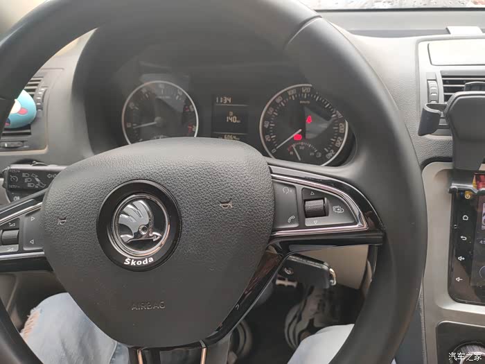

复制好以后可以启动车子了

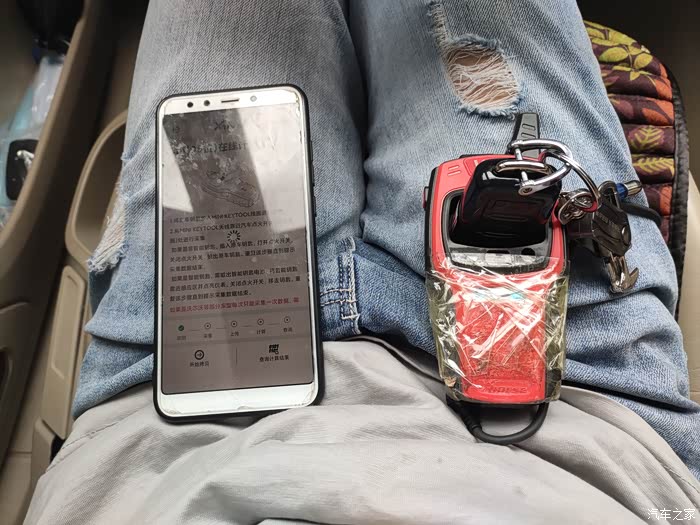

接下来就是匹配遥控系统

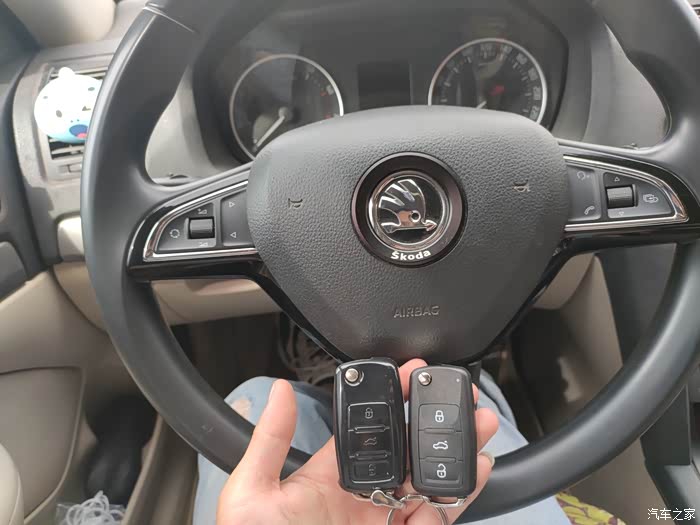

根据步骤去复制,新的钥匙就可以遥控车子了
