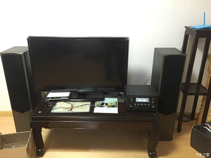

以前卡拉ok流行的日子里,我爸那时候也搞了一套音响还是那时候流行的5.1声道的,后来搬家就一直打入冷宫了,这两天突然来兴致把他搬出来用来听听歌,只搬2只主音响,环绕中置让他们继续睡觉。搬家的时候功放的旋钮就基本处于失效的状态,必须用遥控器来调节输入和音量,结果搬家还把遥控器弄没了,功放就这么完蛋了~~
这里感谢下坛友 @loujilin 他非常精通音响的知识,他不厌其烦的回答我的一个个问题,了解我的用途和需求,最后非常完美的找到了我需要的带功放的播放器!

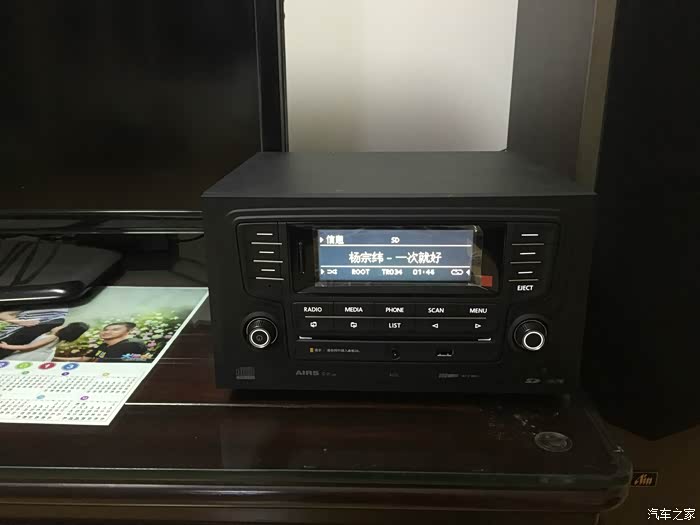

懂得人一看就知道这是大众原车机头改的音响。功能丰富,cd FM 蓝牙 sd usb 都有!我这款自带4X50W的功放输出。
听了这个机头的声音后,我发现还是秦的功放好!比这个不是好一点点!这机头渲染低音太厉害了!中高音全都被削弱了!这声音闷得不行!但是咋一听觉得低音够劲!绝对是迎合大多数人那种duang duang duang的口味!仔细一听绝对可以直接扔窗外的东西!不过我只是拿来擦地板时解解闷的,而且价格也就350多点,要求不能太高!而且功能又这么丰富!所以,大众的车子如果要改音响,换个机头音质就可以大步提升了,只换喇叭那是自找没趣了!
说回秦,同样一首歌曲,秦的出来的声音要比上面这个大众机头清晰的多!虽然秦的功放很是四平八稳,清淡如水,但这样更能还原歌曲的原貌!那种重低音duang duang duang的声音并不代表功放优秀!只是低音加强而已,人声乐器的还原才是功放的功力所在!
想体验把秦的低音澎湃,除了5.1的音源,陈思思的《爱值得》(MP3就可以了,码率高点)可以让你感受到秦的低沉!这首歌在大众这个机头上放简直没法听!但是蔡琴的《渡口》秦的功放放出来就是不行,低音远远不到位,太薄,可能还是功率的问题吧。

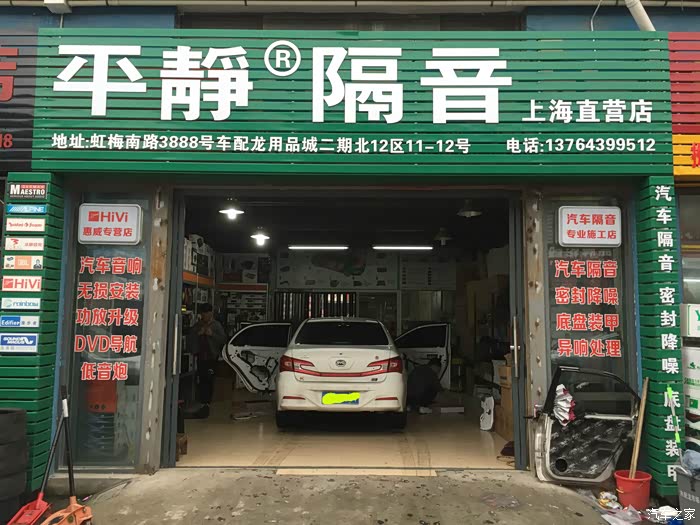

喇叭选好了就要选做隔音和换喇叭的地方了,之前逛论坛的时候看到有人发了作业,看下来挺靠谱,东西不错,价格也算公道。在这里也帮老板娘做个广告吧,平静隔音上海直营店,X宝上也有店铺可以浏览。

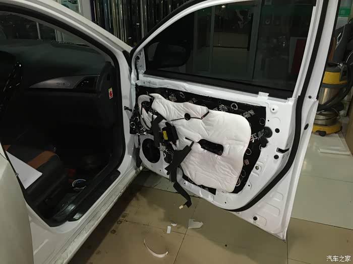

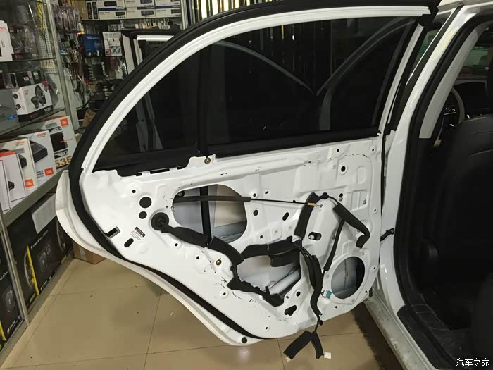

下面开工了!
拆干净的门板

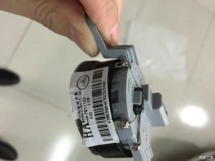

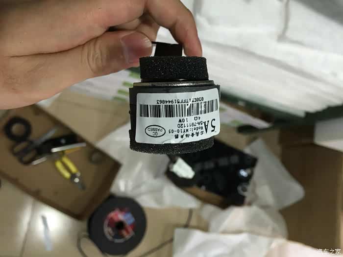

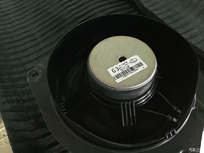

原车重低音,20瓦 4欧姆
原车高音

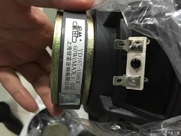

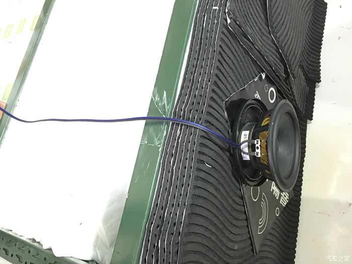

银笛中低音
银笛99型号的高音加分频器

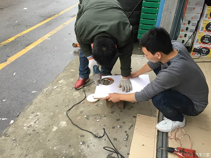

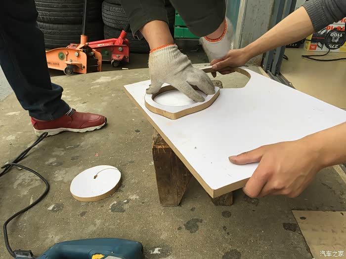

师傅们在现场按原车喇叭拓膜喇叭衬垫
一个完成!

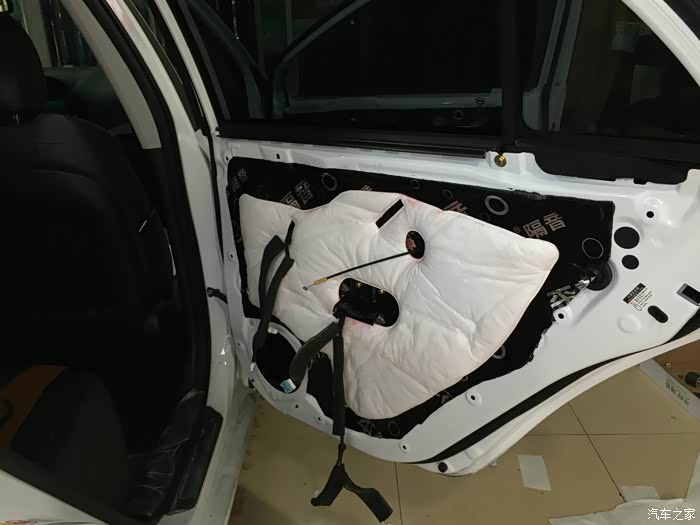

隔音完毕,准备装喇叭

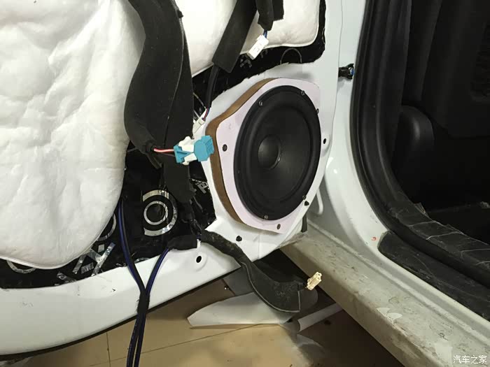

装好后,外观效果不错!
装好后试听
因为之前试听过,所以效果还算满意,人声透亮,不输店里千把块的劲浪和jbl,但是低音就没他们强劲了,这个价位就不用比低音了。而且原车的功放输出是多少也搞不明白。回来路上听着听着发现低音虽然不是很强烈,但是声压貌似有点大,感觉耳膜有些被压迫的感觉,还是我最近鼻涕擤多了!?

另外4门隔音后,车内更加安静了,左右两边过车的时候安静不少。速度快的时候风燥声更明显了,发动机的声音还是老样子,没有因为门隔音了,而使得发动机声音更突出。这家隔音确实做的不错!听老板讲秦在他这里做了都数不过来了,还有一辆拆仪表盘做防火墙隔音的!我也服了这车主,这也敢做!老板还说有个福克斯的车主,拿着分贝仪来的,说做完全车隔音下来6个分贝才给钱。场子里没人敢接,她接了,最后当然是给钱啦。不知真假,就当故事听听吧!
