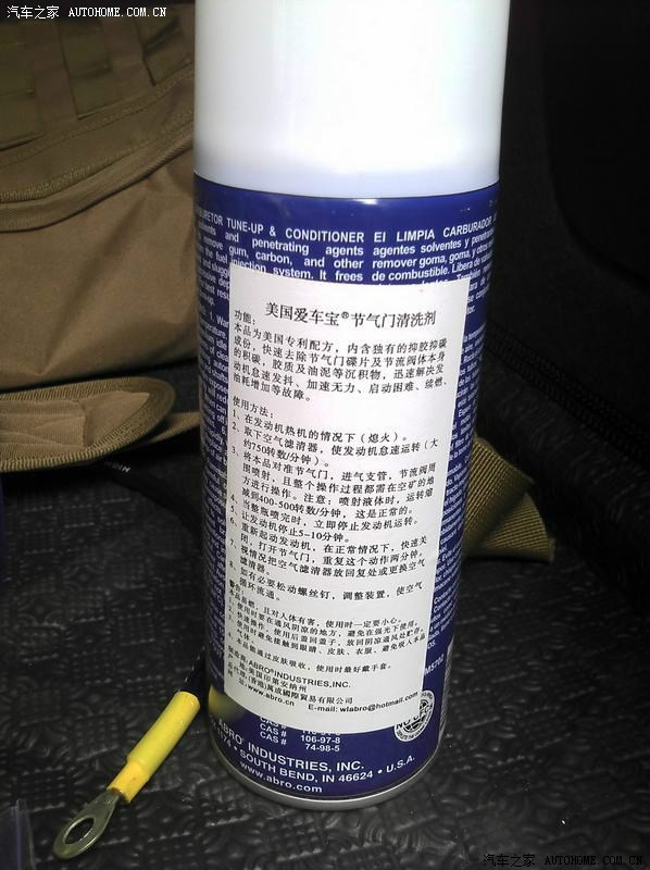

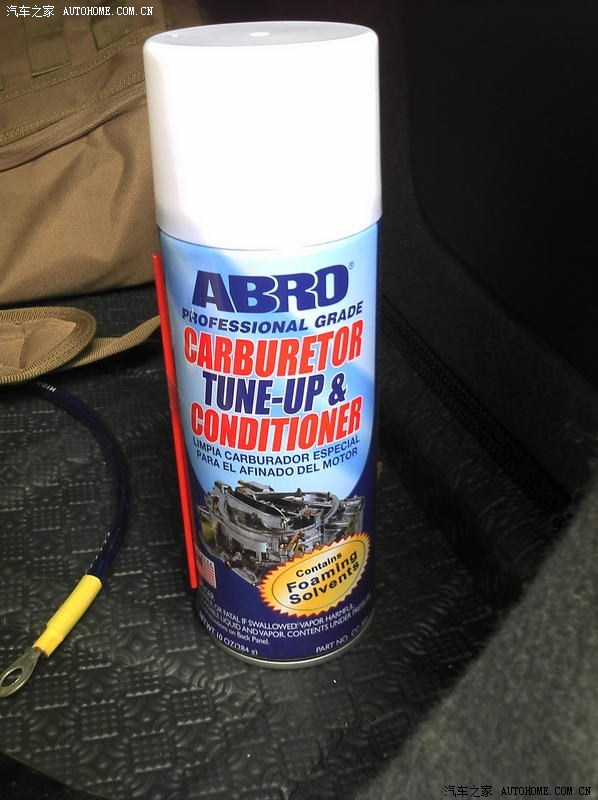

最近天儿冷了,总有车民群众想保养一下车,好好过个冬。有些呢,对俺那个清洗进气系统的折腾法还是不甚明白,总有问的。不详细说吧,不礼貌;详细说吧,老是打一大堆字。今天趁白天天儿暖和,20多度,咱自家那虫子好象也有小万把公里没清洗了,正好顺便表演一下。这次不用气罐,用医用引流袋,纯粹是为了表演而舍近求远、舍易取难。
准备物料:
1、医用引流袋2只(败坏了一个没得用),或者医用盐水瓶+一次性输液皮条。2元钱;
2、绳子或细铁丝或电线1米,为了把吊瓶或者引流袋吊起来。俺是找了截电炉丝。
3、在节气门前的空气滤清器尾管上打个小洞,可见我下面的图解。就是为了给车子“输液”,插输液管用的。为了今后保养方便,...
首先对大师表示敬佩。
其次,想问一个问题:我记得看过一个视频上说,在清洗节气门时(把空滤拆下),不能用手直接推动节气门里的那个蝶片,视频上没说为什么,谈谈您的看法。致谢!
大师讲得十分详细,我想简单地描述一下步骤,请大师看看我理解得对不对?
就是在车子怠速的状态下,将不少于四瓶的化油器清洗剂用滴速的办法,注入节气门之前的软管里。之后,再大脚油门至4000转左右,开出一公里,就完成了。是不是这样?谢谢大师!
另外,请教几点:
一是车子开了多少公里或者说有什么样的状况需要打吊瓶?
二是在不撤电源插头的状况下,用化油器清洗剂清洗节气门,撤下固定螺丝,用脸盆接着,清洗可以吗?
三是打吊瓶后车子会出现什么状况,比如会不会排放警告灯亮起?对车子的好处是什么?比如会不会省油?油门会不会更轻等?
麻烦大师了!
