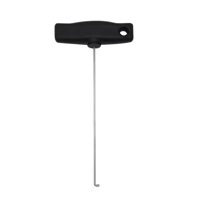

花了三十块买了专用螺丝刀,拆卸中控饰板,中控饰板一共就两个螺丝,一个内六角,一个特殊螺丝刀。具体请看图吧,希望可以帮助有需要的车主
专用螺丝刀
拆卸钥匙扣

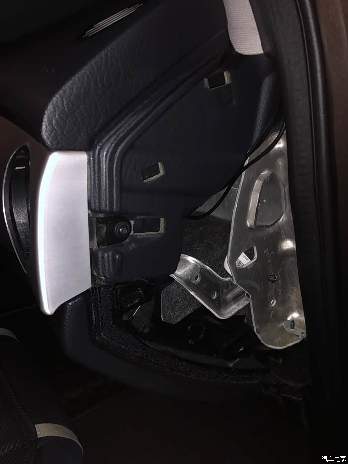

副驾驶饰板掰掉就行里面有一个内六角螺丝

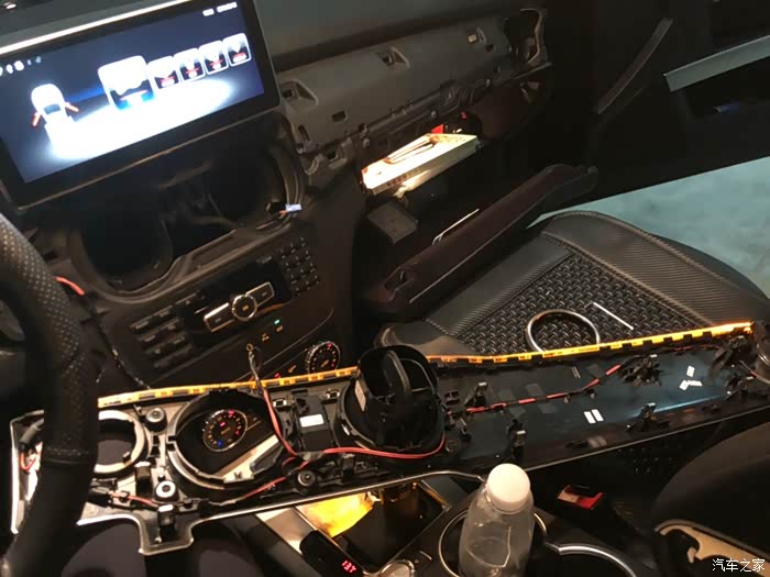

中控饰板拆卸

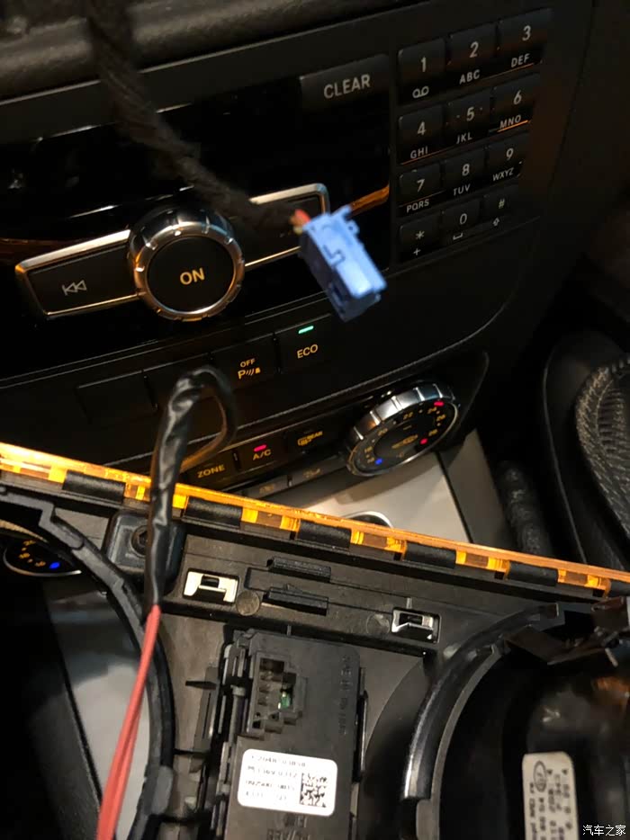

蓝色插头要小心拔掉,是应急灯线,注意点不要扯断

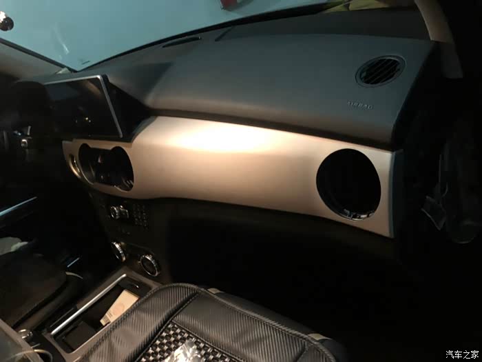

没有空调口的中控
一不做二不休,都下来了,因为空调卡扣脱落了两个,其中还丢了一个,干脆都拿上楼加固一下

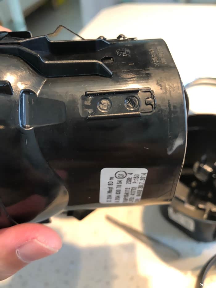

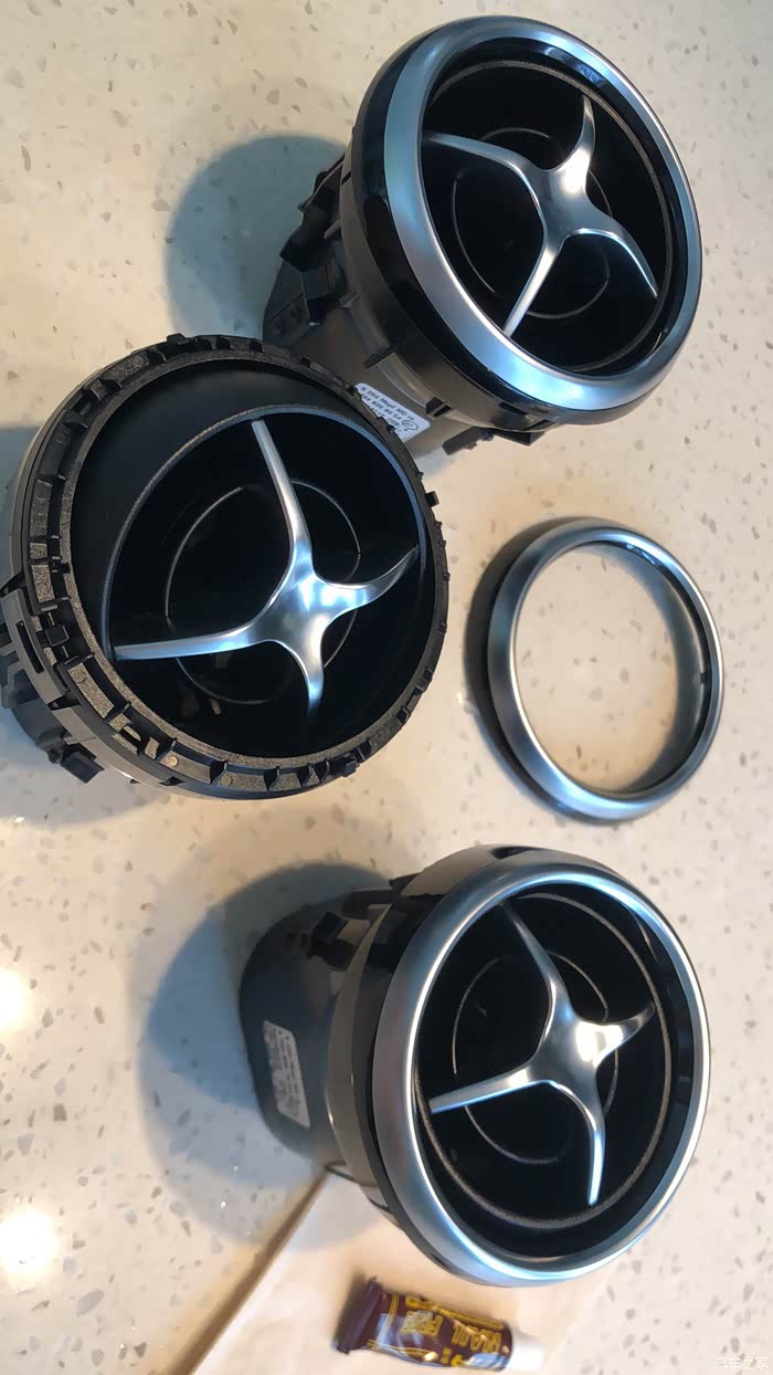

一层层拆掉

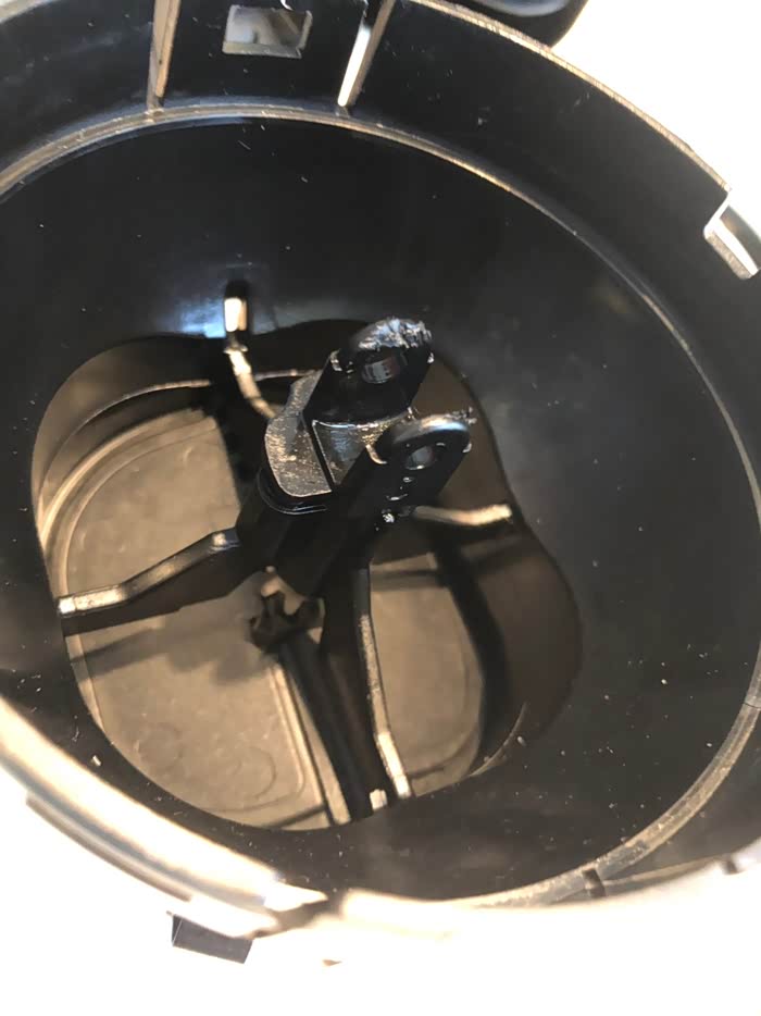

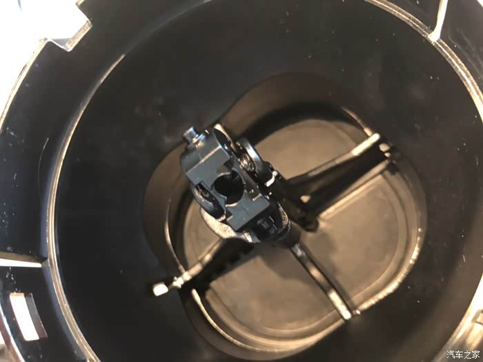

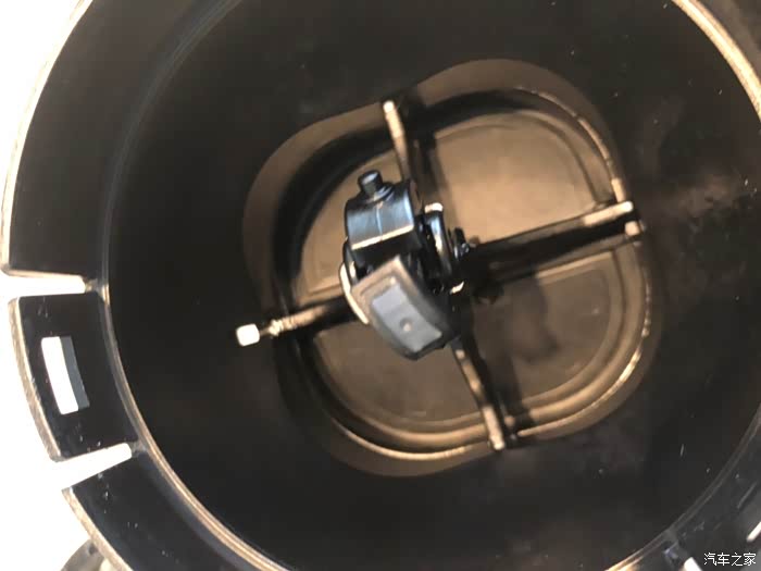

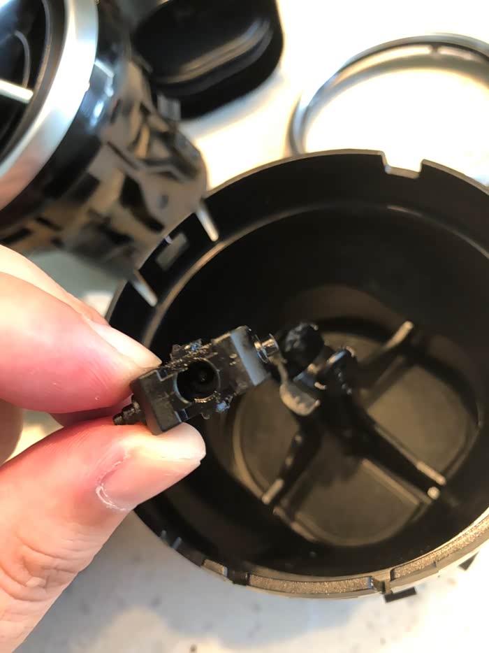

就是这里断裂了,没有了压力,阻尼就不起作用了

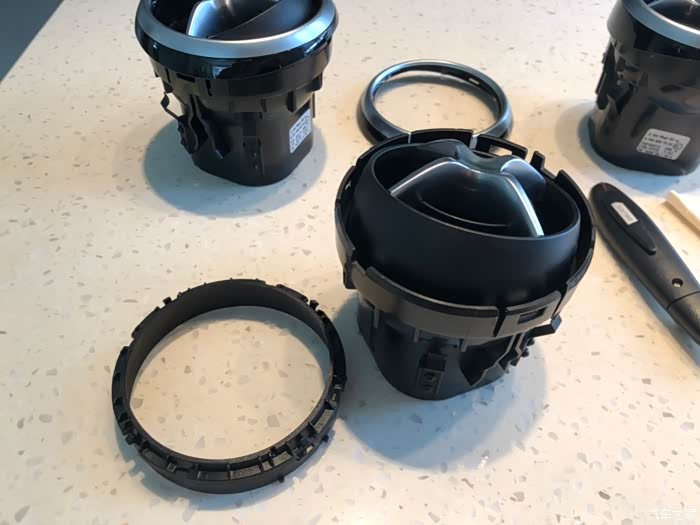

这里最难拆,两边都要撬开才拿的出来

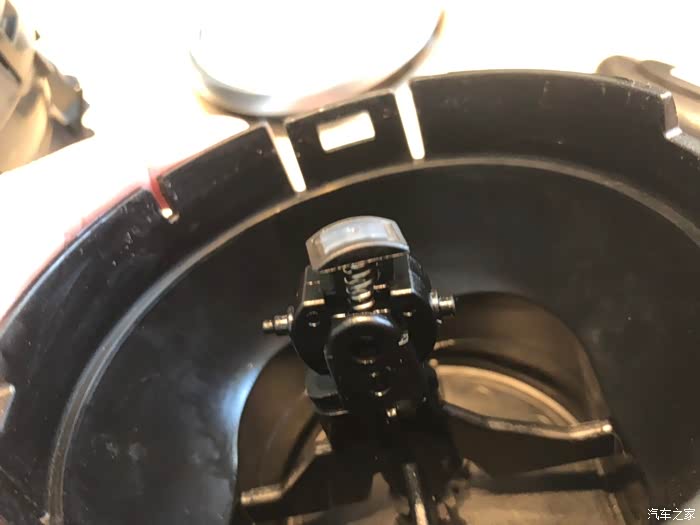

拆下来的样子

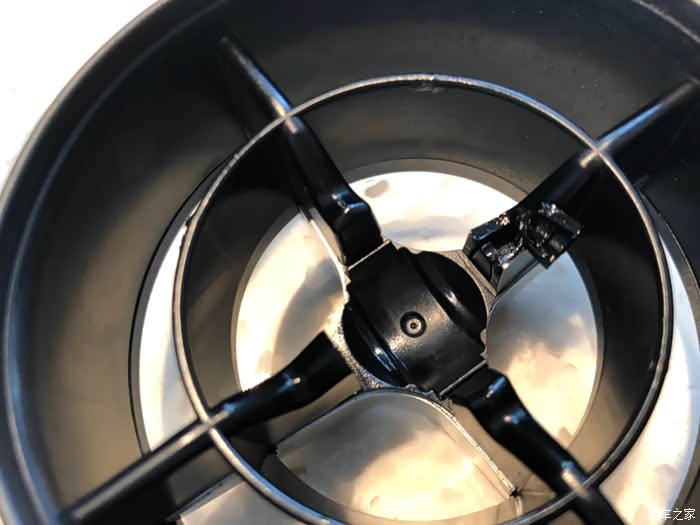

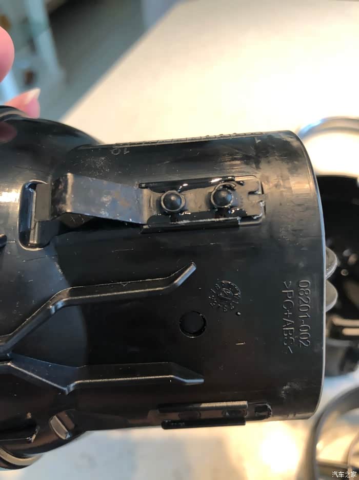

粘好了,502一瓶

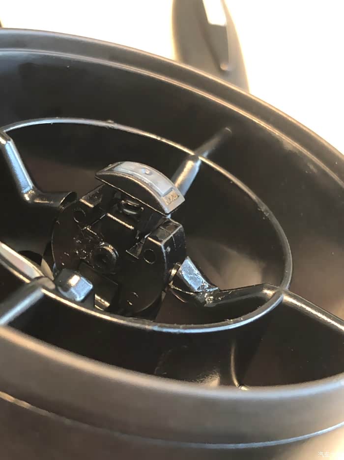

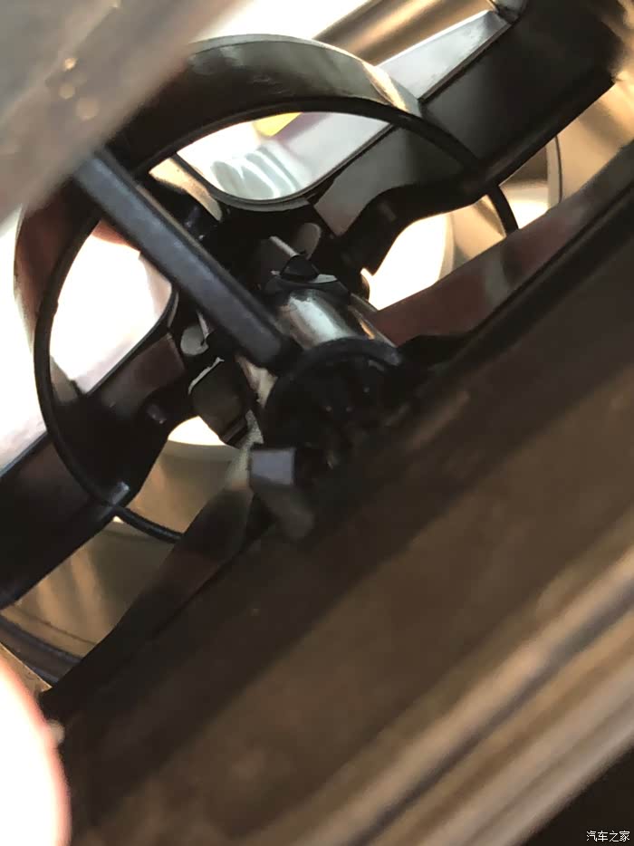

这个卡扣也断裂了

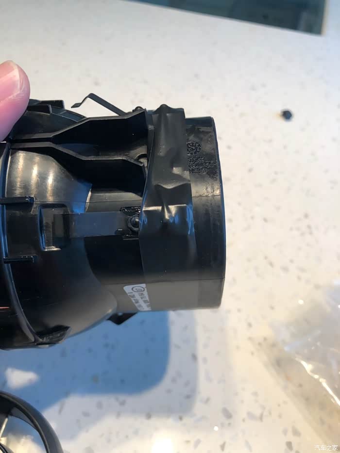

粘好所有的都加固一下
再缠绕一圈胶带加固
这个是没断裂的出风口,看起来很牢固,没想到断裂的时候这么脆弱,我的车已经断裂两个了。。。。
