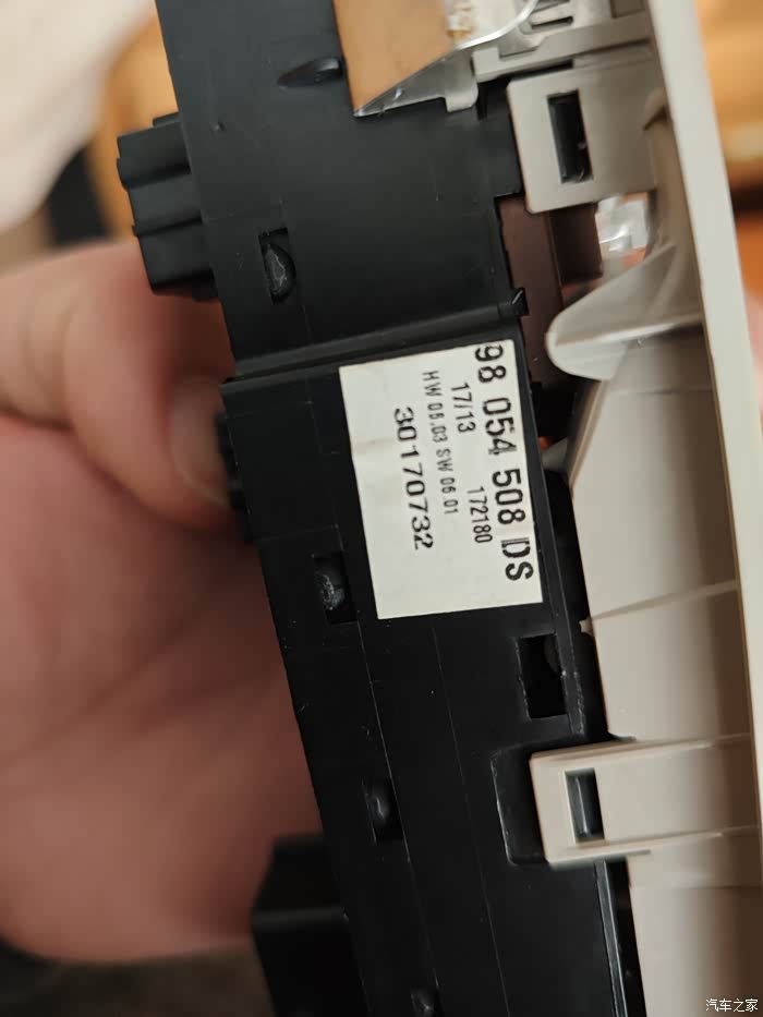

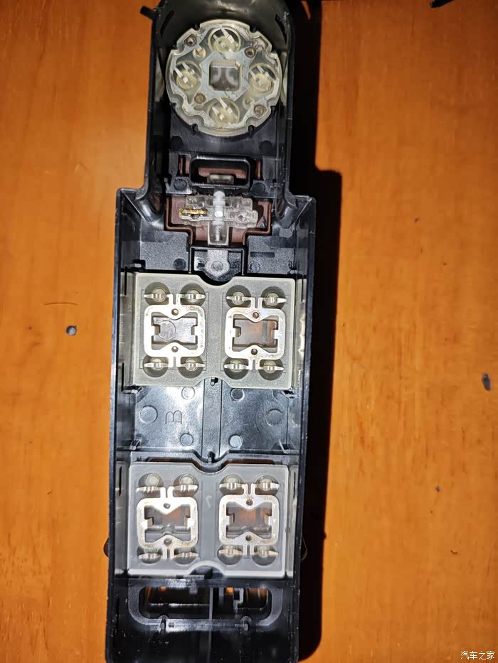

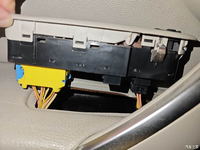

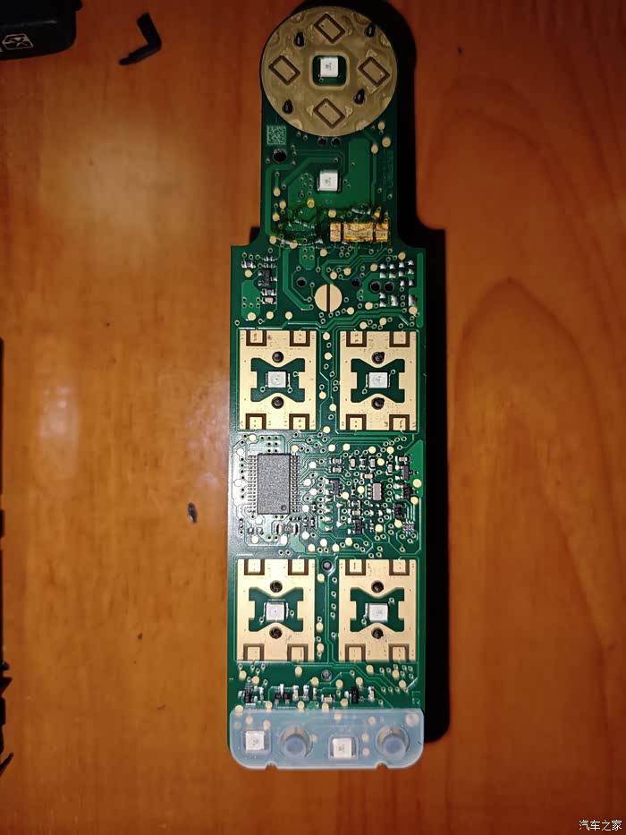

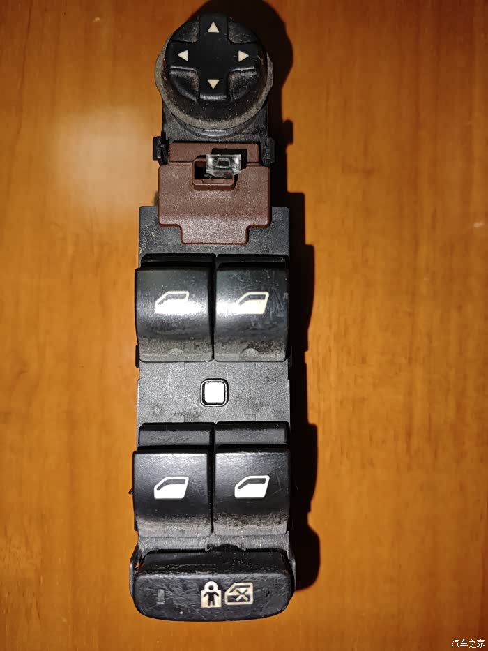

雪铁龙c5的窗户按键不灵了,今天给剥开擦擦。
这玩意可能时间久了,很脆,一不小心就撬脆边角。
完全剥开后用精密电子清洗剂泡了泡,又用牙签磨了磨。
重新组装好,装车试了试恢复出厂状态了。
